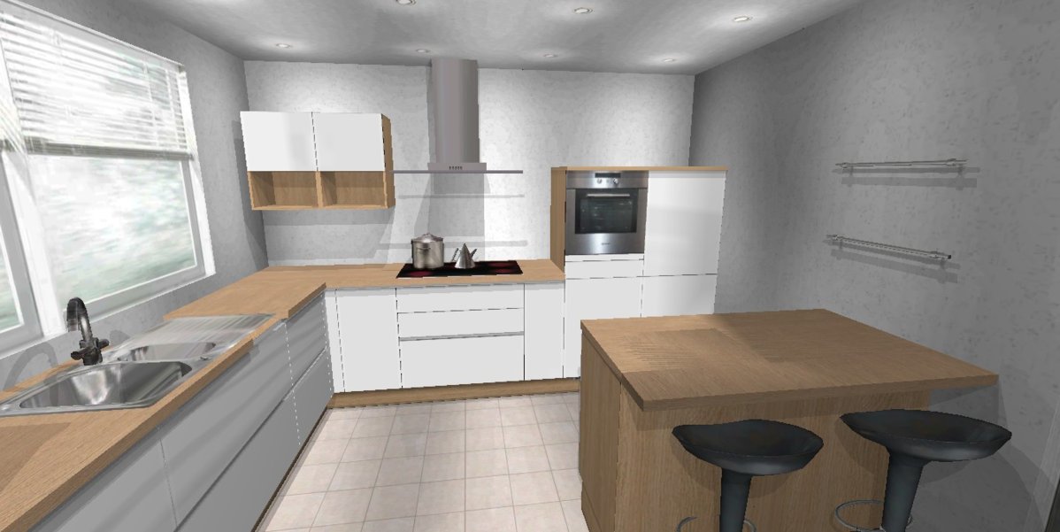

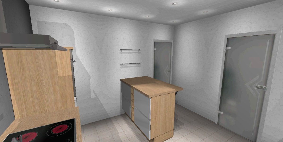

Hallo Zusammen,
wir haben ein Haus gekauft und wollen eine neue Küche einbauen lassen. Ich habe mit dem Alno Küchenplaner schon etwas geplant, kann mich aber nicht recht entscheiden. Außerdem fehlt mir noch das gewisse Extra in der Küche.... eine besonderer Fliesenspiegel, ein besonderes Regal, der besondere Hingucker? So sieht mir die Küche zu standardmäßig aus. Wer hat eine passende Idee?

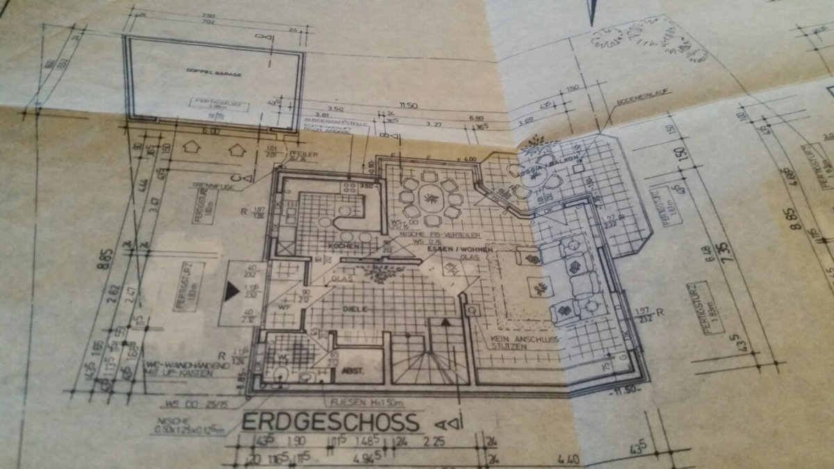

Zum Grundriss: Das Bild wurde lediglich wg der Maße genommen. Wie kann ich den Grundriss vom Alno Planer speichern?
Neben dem Fenster links soll ein hochgesetzter Geschirrspüler , das konnte ich im Alno Planer leider nicht anders darstellen.
Die beiden Zimmertüren öffnen beide nach außen, rechts gelangt man direkt ins Esszimmer.
Die Spüle und das Kochfeld sollen flächenbündig eingebaut werden.
Vielen lieben Dank für eure Hilfe!
LG Lara

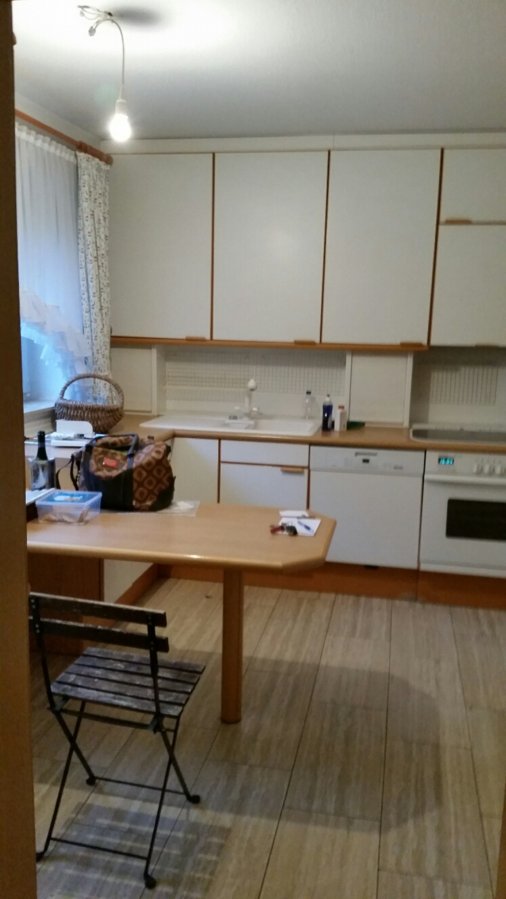

Hier noch ein paar Fotos von der Küche des Vorbesitzers und ein Grundriss des Erdgeschosses.
Der Fußboden ist ein Naturstein (Travertin).

Den Alnogrundriss erhältst du mit einem Screenshot.
Normalerweise bekommst du in den 175,5 cm hohen Schränken keinen Kühlschrank mit 158 cm unter. Der Korpus des Schrankes ist nur 156 cm hoch, damit max. ein Kühlschrank von 152 cm möglich.
Bitte mal diese Werte nachliefern. Genauso mal die gewünschte Arbeitshöhe ermitteln.

Ich würde die L-Küche mit übertiefen Arbeitsplatten & Unterschränken planen, das ist komfortabler; löse Dich von Deinem Symmetrie-Gedanken - viel wichtiger ist es, den Raum ausbalanciert zu möblieren. Schau Dir mal Magnolias Küche an, die könnte Dir gefallen.
Die Sitzinsel würde ich mit zwei gegenüberliegenden Sitzplätze an der Wand planen und davor ein Aufbewahrungsmöbel. So wie die Hühner auf der Stange ist ziemlich unkommunikativ.
Planunten-links anfangen mit einem hochgebauten GSP, dann ca 40cm Unterschrank mit Abtropfe drüber (falls Du wirklich eine möchtest ..), 80cm Spüle, 40cm Mupl /40 Flaschen und darunter durchgehend ein 80cm breiter Auszug, tote Ecke (übertief 75cm)
Blende,60,Wange,40,80,80,75 = 345cm (in Rastereinteilung 1-2-3 bzw 3-3)
Die Kochseite dann:
tote Ecke, 80cm Auszugsschrank, 80cm Kochfeld, 40cm Gewürze, Wange, BO, Kühli, Blende
75, 80,80,40,Wange,60,60,Blende= 345cm (Raster 1-1-2-2).

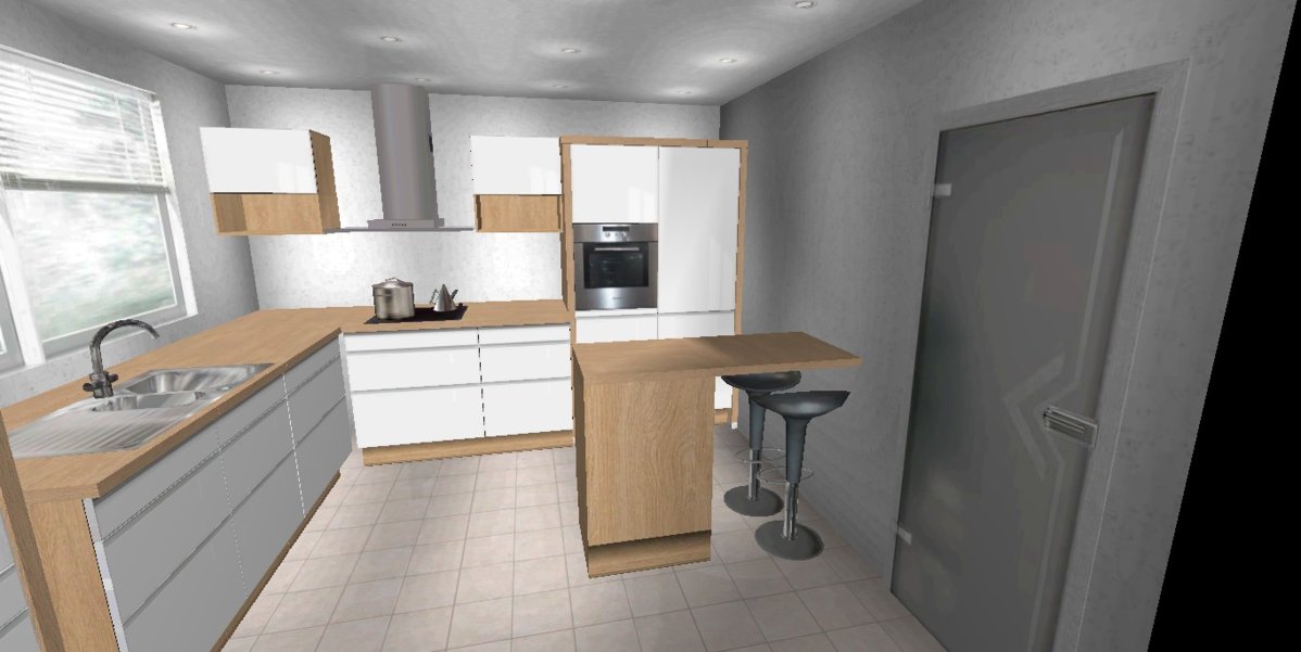

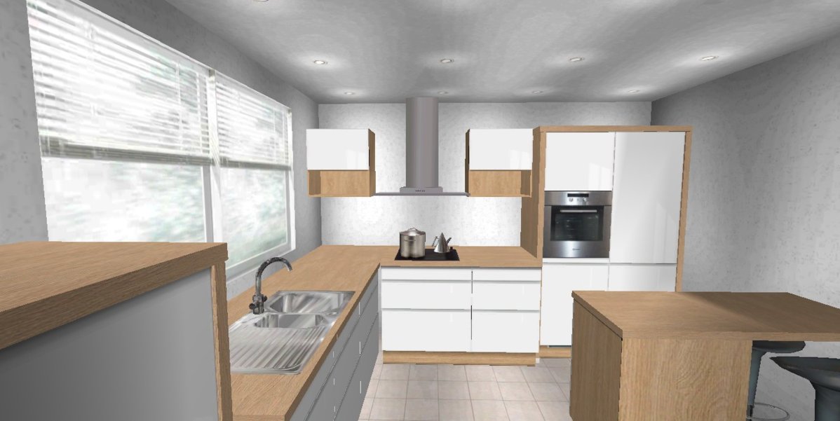

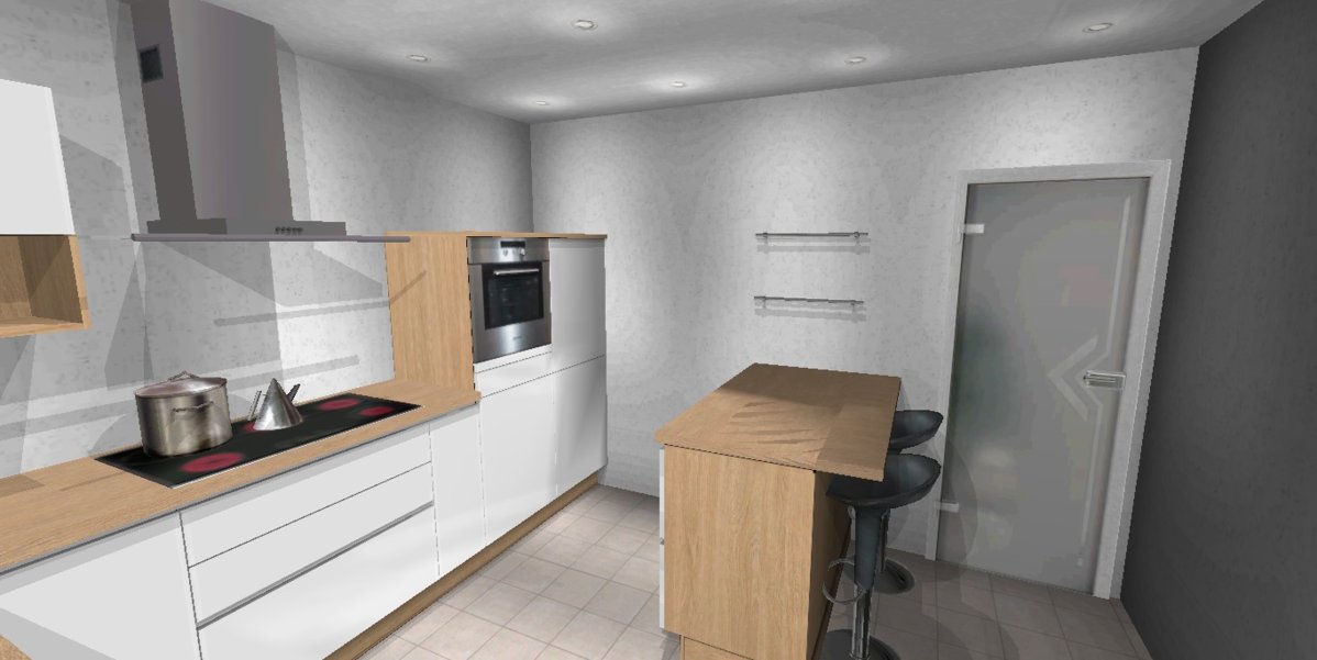

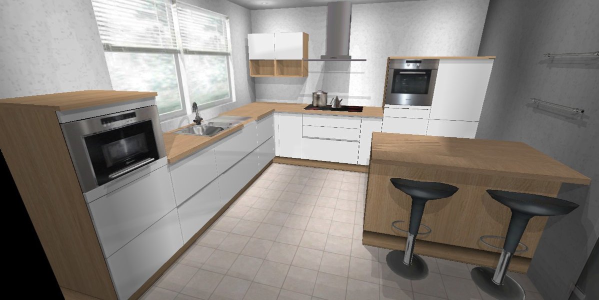

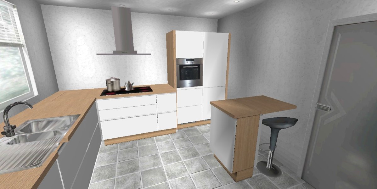

So, ich habe das mal versucht umzusetzen siehe Fotos. Bei der Berechnung der Kochseite stimmte etwas nicht, ich habe jetzt die Aufteilung 75-100-40-Wange-60-60-Wange genommen.
Das mit der Sitzecke habe ich noch nicht ganz verstanden :-)
oh - sorry ich hatte einen Seitenschrank vergessen ;-) - wo kommt plötzlich das 2. Heissgeräte her? Und wo ist der hochgesetzte GSP geblieben?
Statt dem Starline-Grifflosprogramm solltest Du das 6er-Raster wählen (99cm angeben ... das funzt aber einer Arbeitshöhe von 91cm ;-) - da wird einfach ein niedrigerer Sockel verbaut. Dann wählst Du aus den Glasfronten die mit der aufgesetzten Griffleiste als Ansicht.
Die Sitzinsel hast Du gut verstanden, einfach einen normaltiefen U-Schrank verbauen und dann ist das wunderbar.
Magnolias Küche ist von Leicht. - Schau in ihrer 'fertiggestellten Küche' - da findest Du alle Angaben. - immer einfach den Links in unseren Fusszeilen folgen.
Es gibt nur Kühlschränke in 140cm und Kombis in 144 cm Höhe.
Edit sagt auch nur mit Vertikaler Griffleiste. Es gibt das 6er Raster ohne Griffe , ohne Greifraumprofil und ohne aufgesetzte Griffleiste ( Tipp on Blummotion ) und das sieht richtig edel aus.

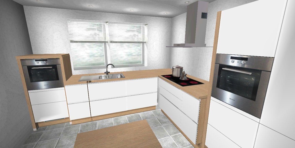

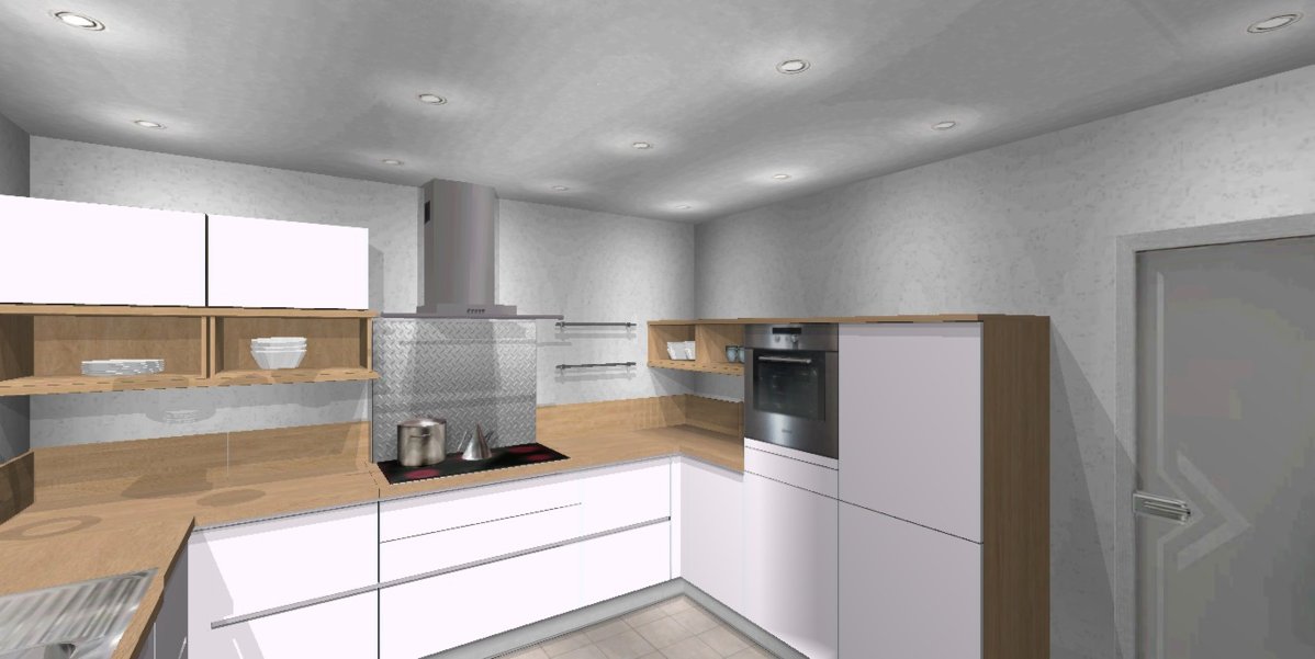

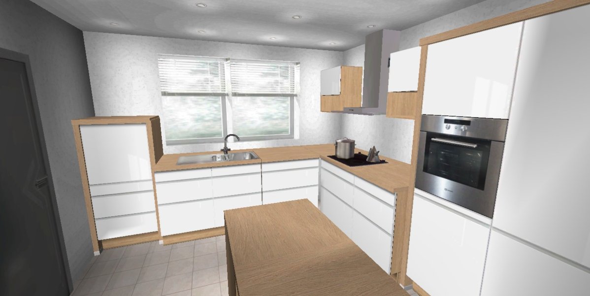

So anbei erstmal die überarbeitete Version mit dem 6 Raster. Ich hoffe, dass ist die Anischt mit den aufgesetzten Griffen?! Sieht für mich auch irgendwie grifflos aus.
Ich habe die Schrankmaße nochmal etwas verändert, weil ich 2 40er Auszüge doof finde, da bekommt man so wenig unter.
Linke Seite:
Wange-60 GSP- Wange- 60 - 60 -80 - 75 tote Ecke
-> unter die Spüle soll dann diese Mülltrennung direkt unter der Arbeitsplatte
Kochseite:
75 tote Ecke - 80 mit 80er Induktionsfeld - 60 - Wange - 60 BO - 60 Kühli - Wange
Sitzinsel:
75 cm Arbeitsplatte - 60
Links und rechts neben der Dunstabzugshaube ist jeweils ein 60er Hochschrank (geschlossenes Teil 39cm, offenes Teil 26cm).
Was meint ihr?
