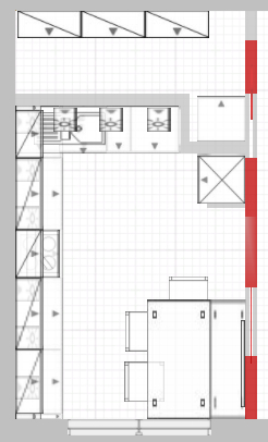

@KerstinB: wenn man die restlichen 30 cm der WZ-Nische noch dazu gibt, müsste es passen; dann könnte man den Essplatz auch noch um 90° drehen, was auch etwas Platz gewinn bringt;
Ich bevorzuge - wo möglich - "normale" Türen (außer bei meinem Kleiderschrank); bei den Zimmertüren möchte ich einen einheitlichen Look, Schiebetüren machen das Gesamterscheinungsbild eher unruhig; zudem wäre die Lösung mit in die Wand laufende Schiebeüten deutlich kostenintensiver als "normale" Türen.
@emilie: daran die Zimmertüren umgekehrt zu öffnen, habe ich auch schon gedacht; aber nur wenn es unbedingt erforderlich sein sollte; beim Gäste-WC ist es ohnehin so geplant, beim HWR macht es auch Sinn und bei der Küche wird man sehen.

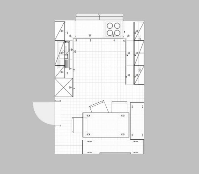

ich habe jetzt einmal den Raum nochmals vergössert und einmal den Tisch längs, einmal quer gestellt, wobei hier die Tür nach außen aufgeht; in beiden Fällen müsste ich auf die Nische im WZ komplett verzichten. Ich denke außerdem über einen ausziehbaren Tisch mit etwas geringeren Grundmaßen nach.

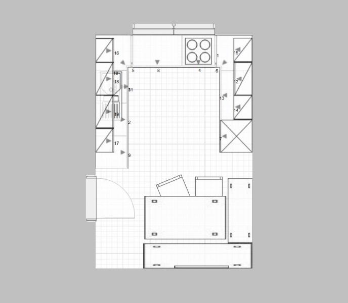

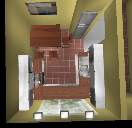

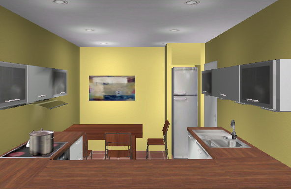

Hallo Cyclist,
ich hatte gestern Abend noch Variante 3 gemacht. WZ-Ecke immer noch wie vorher, HWR und Küche jeweils eigener Eingang .. da ist jetzt noch die WAMA.
Statt der Schiebetüren gingen in beiden Fällen auch normale Türen ohne die Nutzung zu beeinträchtigen.
Hier könnte man sich auch für einen Stand-Alone-Kühlschrank ohne Umbauschrank entscheiden. Die bieten in aller Regel ein besseres Preis-Leistungsverhältnis.

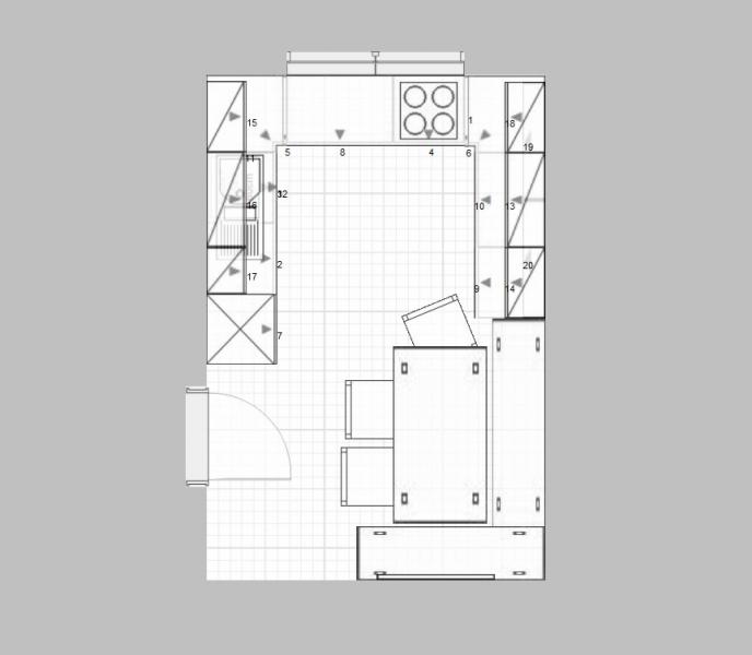

... und jetzt noch Variante 4.
Mal mit Stand-Alone, der auch Stand-Alone ist.
Küche jetzt wieder am Fenster, Sitzecke in der anderen Hälfte. HWR jetzt ca. 130 bis 135 cm. WZ-Ecke immer noch erhalten.
Und wieder normale Türen ;D ;-)

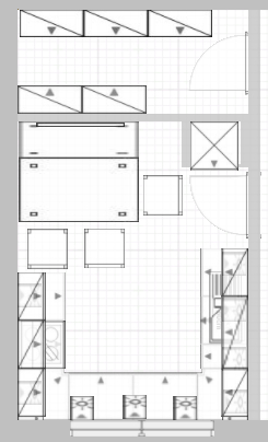

@SuseK: was meinst du mit genau anders herum planen? So wie im nachfolgenden Beispiel? Wenn man mehr Besuch hat, könnte man die Tür offen lassen und hätte noch Platz für einen weiteren Sitzplatz. Die Tür weiter in die Ecke halte ich nicht für optimal, da man dann immer an der Engstelle Tisch vorbei müsste.

Hallo Cyclist,
ich habe dem Kühlschrank Trockenbau spendiert, den ich auf die Fliesen setzen würde ... warum?
Ein Standalone braucht wg. Griff immer etwas Abstand zur Wand. Das wird eine Schmutzecke, deshalb habe ich rundum die ca. 7 bis 10 cm Wand gesetzt, damit der Kühlschrank selber da einfach reingeschoben werden kann. Sieht meiner Meinung nach auch von der Sitzecke mit dem seitlichen Blick auf den Kühlschrank besser aus.
Wenn es Trockenbau auf den Fliesen ist, dann kann man den ja auch wieder entfernen ... muss ja auch kein Trockenbau sein, kann ein Holzgestell mit Gipskarton sein.
Unter deinen Prämissen gefällt mir die Variante 4 auch am besten.
