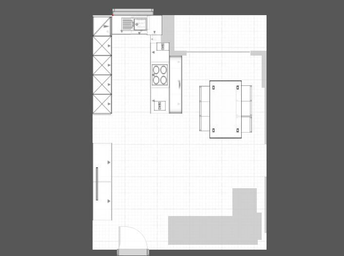

Hallo Liebes Forum,
was ich in letzter Zeit alles hier gelesen habe .... und sonstige kleine und grosse Tipps die nicht nur die Küchenmöbel angeht. Einfach :clap:
Danke auch dass Ihr Eure konstruktive Gedanken mit mir wegen der Wohnung für meine Eltern geteilt habt.
Da meine kleine Familie (Mann+Tochter:girlblum:) voraussichtlich im Frühling 2015 in eine kleine eigene Wohnung mit Garten umziehen darf, bitte ich Euch ein oder zwei Augen auf meine bisherige Küchenplanung zu werfen. Ich habe die Planung zwar im Alno -Planer simuliert - habe aber keine Blenden oder Platzhalter zwischen den Schränken verbaut- ich weis nicht wirklich wo diese hinkommen.
Nur bei der 3D-Ansicht ist mir dann aufgefallen, dass wg der fehlenden Blenden die Spülmaschinen-Türe gar nicht aufgehen wird. Ihr könnt das bestimmt korrigieren !?
Zu der Küche:
-es soll schon eine moderne Küche werden. Wir sind mittlerweile an die Schüller -Küche gebunden. Uns hat die grifflose Glasfront in weis sehr gefallen.
-MUPL finde ich klasse - will ich haben:kiss:
-Hochschränke - wg fehlender Abstellkammer in der Wohnung sollte ursprünglich ein Besenschrank in die Küche - mittlerweile habe ich meinen Mann dazu überredet einen Putzschrank im WC-WM-Raum zu basteln
So ich hoff ich hab jetzt an alles gedacht ?!

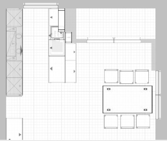

  • Grundriss.pdf

Leider funktioniert deine Küchenplanung so nicht. Du hast dir alle Fenster und den Zugang zur Terrasse zugestellt. Außerdem ist der Essplatz zu eng, denn du hast die Stühle untergeschoben.
Bestände die Möglichkeit die Küch nach planunten zu verlegen? Die Wasseranschlüsse sind ja durch das angrenzende Bad problemlos zu verwirklichen.
Welche Möbel sollen noch in den Raum und welche Maße (H,B,T) haben sie?
Raumtausch ist eine gute Idee. :top: Wenn dies auch eine Meterküche wird, würde ich einen Zweizeiler daraus machen, in der Art, wie ich ihn bei deinen Eltern geplant habe. Dir werden sonst für beide Ecken 130cm berechnet, obwohl nur Luft dort drinnen steckt... Mit einem Zweizeiler kannst du den Zeilenabstand auch geringer machen und hast dadurch im Essbereich mehr Platz.

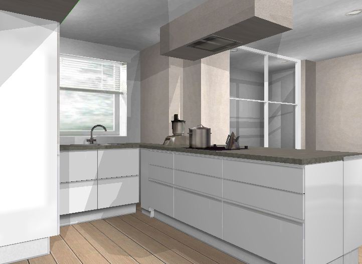

Ich habe versucht den Zweizeiler nachzubauen. Hier muss ich noch dazusagen, dass unsere Küche knapp 9 cm schmaler als die Küche von meinem Vater ist. Somit ergibt sich zwischen den Zeilen 90 cm - und das bei Rohbaumassen (die Maßangaben auf dem Plan sind doch Rohbau bezogen oder?)
Und ja das ist auch diese Meterküche. Wenn ich diese Küche auf der Rückseite mit normal-tiefen Schränken ausstatte, dann habe ich doch viel mehr Meterküche als in der U-Planung mit Ecken, oder?
Planunten ist mit den Wandelementen ein Sofa nachgestelt - so mal zur Stellprobe
Und wegen dem verbauten Raum - zur Zeit haben wir eine ähnliche Konstellation - Küche und parallel steht unser jetziger Tisch, dazukommt dass die Küchenwand noch dazwischen ist - ich werde heute Abend mal wieder den Raum mit Decken und Kuscheltieren meiner Maus nachbauen, mal schauen was da rauskommt

Liebe Mela wie meinst Du mit dem Raumtausch- tut mir Leid ich kann mir im Moment nichts drunter vorstellen ?!?:-[ ?!?
Das Fenster ist doch so nah am der Wand planunten (ca. 50 cm) da passt doch kein Schrank?

Die nicht ganz 3m rechts vor der Terrassentüre würden gerade mal für den Esstisch mit Stühlen reichen. Da noch mit einer Halbinsel in den Bereich reinbauen wird wohl zu eng.
Leider kann ich als nicht-Alno -Nutzer nicht sehen, was da alles in diese Hochschränke rein soll. Aber könnte man da nicht die Seiten tauschen und ggf. mit Highboards und einer entsprechend nicht raumhohen Trennwand arbeiten?
Also die gesamte linke Seite mit Unterschränken und Kochfeld, ggf. die Spüle rechts vor dem Schacht in der Ecke am Fenster lassen.
Dann aber eine vll. 160-170cm hohe Trockenbauwand links neben der Terrassentüre anschließen und hier 3 Highboards stellen mit hochgebauter GSP + Mikro-Fach drüber, Kühlschrank und Backofenschrank.
Also keine 120cm breite Halbinsel, dafür mehr Platz um den Esstisch.
Ich habe zuhause einen 122er Kühli und den Kompaktofen mit drüber Lifttüren-Fach in Schränken mit Korpushöhe 165cm. Das ist beim Kühli eine sehr angenehme Höhe, ebenso für den Kompaktofen (mit integrierter Mikro), der mit Unterkante auf AP-Höhe beginnt.
Für das Putzzeug tut es doch auch einfach ein schöner hoher Schrank hinter der Wohnzimmertüre. Die wird doch sicher eh die meiste Zeit offen stehen?
Hab mal bei einem Freund seine TV-Wand komplett aus den alten IKEA -Faktum Küchenschränken zusammengebaut. Und dort sind auch an einem Ende zwei 60cm breite und 195cm hohe Schränke für u.a. Putzzeug integriert. Das passt hervorragend und sieht nicht nach Putzschrank aus.
Aus meiner Sicht ist das auch viel zu eng mit dem Sitzbereich,hier sollten schon 3m zur Verfügung stehen.
5 Hochschränke finde ich für diesen Raum überdimensioniert.Der 2 Zeiler ist schon ok,
aber ich würde den Kochbereich planlinks auf die Hochschrankseite planen.
Dann nur 2 Hochschränke und evtl einen 40er Putzschrank.
Dann planrechts eine Spül/Rüsthalbinsel ,die aber weniger tief ,damit der Essbereich mehr Platz hat (mindestens 3 m).Damit man bei geöffneter Hochschranktür noch etwas Bewegungsfreiheit hat,sollte der Zeilenabstand schon 1m betragen.
LG Bibbi

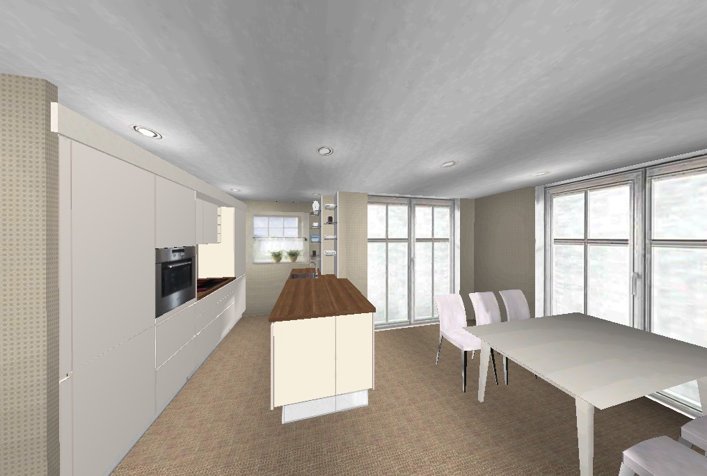

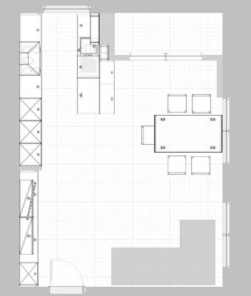

Ich habe deinen Plan aus #6 etwas geändert, denn wie bibbi und Tantchen glaube ich, dass esetwas zu eng wird. Die 4HS kommen mir für den Raum vielleicht etwas zuviel vor. Aber vielleicht schaust du dir bei den fertigen Küchen eine ähnliche Wand mal an
Die rückseitigen US habe ich auf 40cm gekürzt, 1 x 60, 1 x 80 plus Blenden. So kann man noch ohne Probleme auf den Balkon/Terasse. Wenn der Tisch kleiner wäre, würde ich die rückseitigen US allerdings 60cm tief wählen.
Die planrechte Seite habe ich insgesamt etwas gekürzt und zwar von planoben
Blende
GSP
60er US für Spüle
45er US für MUPL
100er US mit Auszügen
Blende
Länge 2.65m plus Blenden. Die Regale auf der Wandrückseite um die Spüle herum sind nur ein Beispiel. Ich weiss nicht, ob dir ein OS zuviel an der Stelle ist.
Auf der planlinken Seite von unten beginnend
Blende
60er HS für Kühli
60er HS für BO
Blende
2 x 60cm mit Kochfeld mittig. darüber 90er OS mit DAH, daneben je ein offenes, schmales Regal
Blende
60er HS für Vorräte
Blende

Leider hatte ich übers Wochenende keine Zeit zum Planen. Ich überlege die Möglichkeit. die Küche planunten wo momentan die Couch eingeplant ist zu installieren. Dauert allerdings bis Morgen Nachmittag bevor ich planen kann.
Mela, ich fürchte, das wird nicht gehen. Planrechts ist eine bodentiefe Terrassentür, und die Wand bis dorthin sind keine 60 cm. Ein 2-Zeiler dort würde auch einen zu großen Zeilenabstand erzeugen und es würde schwierig werden, eine Sofasitzecke irgendwo sinnvoll unterzubringen.
Leider hatten wir letzte Woche keinen Glück mit dem Bauleiter, war wohl krank, deshalb konnten wir es noch nicht abklären, ob die Wasseranschlüsse für den Zweizeiler (planoben) an dem Wandvorsprung bleiben können. Aber wir versuchen es heute.
Zu der Idee die Küche nach planunten zu verlegen - geht wirklich nicht - habe gestern den Abstand zwischen der Wand planunten und dem Fenster nachgemessen - es sind wirklich nur 52 cm.
Bei der Evelins Planung aus # 10 sehe ich den Vorteil,
-dass das Kochfeld an der linken Wand ist, so müsste ich mir keine Gedanken wegen den Fettspritzern in der Gegend machen und dazukommt
-eine kostengünstige Variante der Abzugshaube
ich habe aber Bedenken, dass nur ein hoher Vorratsschrank ausreicht? Zur Zeit habe ich noch eine kleine Abstellkammer und da befinden sich einige Regale mit Dekozeug für Torten, Getränkeflaschen auch alkoholische für Coktails. Ich habe keine Bedenken wegen dem Staubsauger und Putzmittel - mein Mann baut eine Nische für Putzzeug im zweiten WC.
Ursprünglich habe ich überlegt, dass in den rückseitigen US (neben der Terrassentüre) auch einige Ordner und Mal- und Bastelzeug für die Kleine reinkommen. So wäre hier ja auch schon Stauraum weg.
Ich muss mal eine 60-Schublade mal ganz ausräumen und die Sachen aus der Abstellkammer da einräumen - dann werde ich bestimmt schlauer, wieviele Sachen in den einizigen Vorratsschrank passen könnten.
Grüße Anna
Was ist mit meinem vorschlag oben, einfach einen hohen Schrank hinter die Wohnzimmertüre zu stellen? Da könnten danngrad so küchenfremde Sachen rein, wie eben dieses Dekozeugs oder Cocktail-Zutaten...
Würde sogar überlegen, den Vorratsschrank in der Kochzeile nur 40cm breit zu machen. man braucht halt schon auch etwas abstellfläche neben dem Kochfeld. Wenigstens auf einer Seite mind. mal 40cm.
Man sollte nicht unterschätzen, was alles in Schränke mit Innenauszügen reingeht. Vorausgesetzt, die Innenauszüge sind nicht mit riesen Abständen eingebaut, sondern nach Bedarf. Da müsste man ggf. beim Bestellen schon drauf hinweisen und einen Auszug dazukaufen etc.

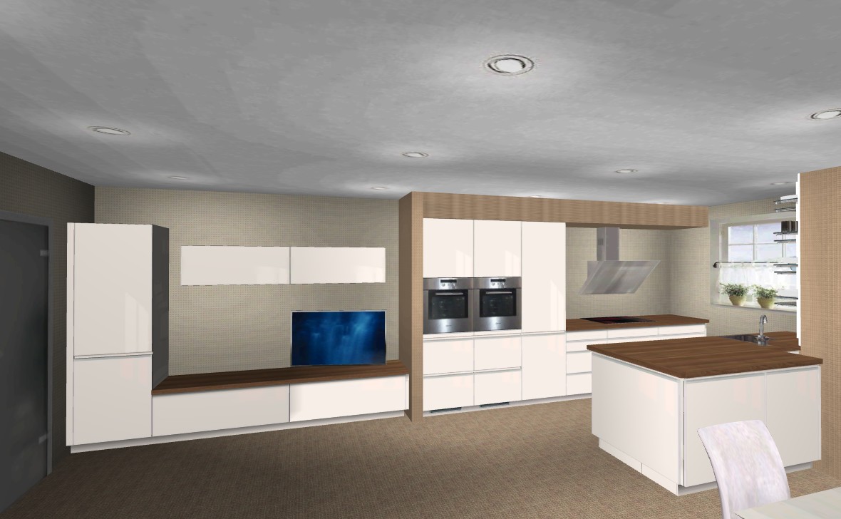

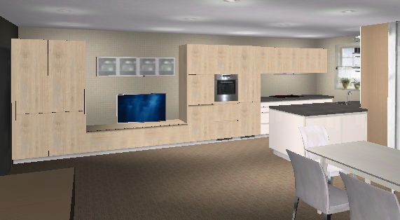

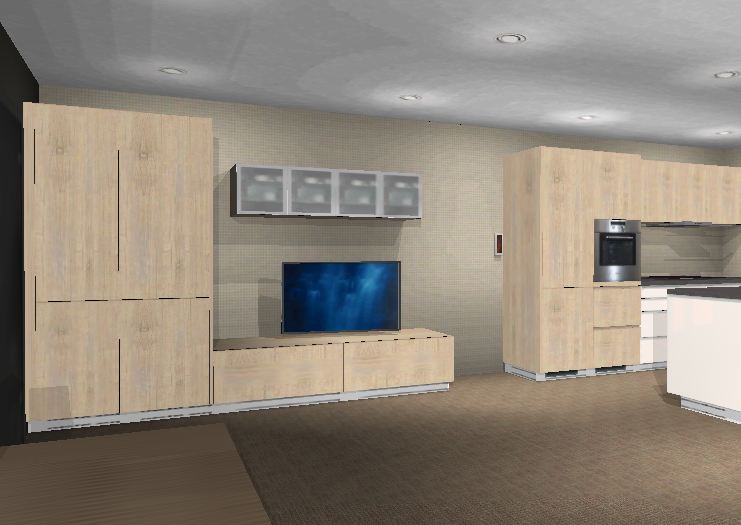

Ich hab die Kochzeile aus Evas Planung mal etwas umgestellt. Ich würde sie etwas länger machen, damit rechts und links des Kochfelds mehr Platz ist. Gleichzeitig gibt das natürlich auch mehr Stauraum. Außerdem würde ich überlegen, ob grifflos bei eurer Planung sinnvoll ist. Mit grifflos verliert man auch immer Stauraum, weil das Greifraumprofil Platz braucht. Bei einer Planung mit Griffen, erhält man eine Stauraumebene mehr! Das könnten ja auch aufgesetzte Griffe, so wie in Muckelinas Küche sein, die wirken auch sehr ruhig.
Den Wohnzimmerschrank habe ich optisch mit Trockenbau abgetrennt, vom Stil her, der Küche aber angepasst. In meiner Planung, habe ich ihn 50cm tief geplant, der Hochschrank könnte als Besenschrank genutzt werden.
Die Kochzeile habe ich eingeteilt in...
Trockenbau - BO - DGC - Kühlschrank - 60er - 80er - 80er - Blende
Ich hab für die U-Schränke das Raster 1-1-2-2 verwendet, hierzu habe ich aufgesetzte Griffe angedacht. Die Spülenzeile hab ich erstmal so gelassen.

Das schafft auf jeden Fall im Küchenbereich schon jede Menge Stauraum. Und, ich würde sogar die Trockenbauten weglassen und überlegen, komplett aus dem Küchenprogramm die gesamte linke Wand zu gestalten.
Planunten links dann 50er/60er Hochschränke, z. T. mit Innenauszügen .. Fernsehbereich, dort evtl. Glashänger, dann den Hochschrank für die Standmikrowelle. Da würde ich ein Fach so hoch wie das Backofenfach wählen und dann eine Tür davor. Ansonsten weiter wie Conny, nur, dass ich eine Flachschirmhaube angedacht habe. Dann gibt es noch zusätzlichen Hängeschrankplatz.
Dabei könnte man dann den Bereich, der quasi im Wohnzimmer steht mit einer holzigen Front wählen, den Rest in hellem Schichtstoff .

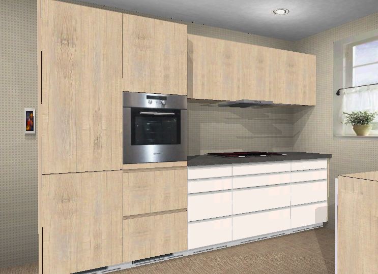

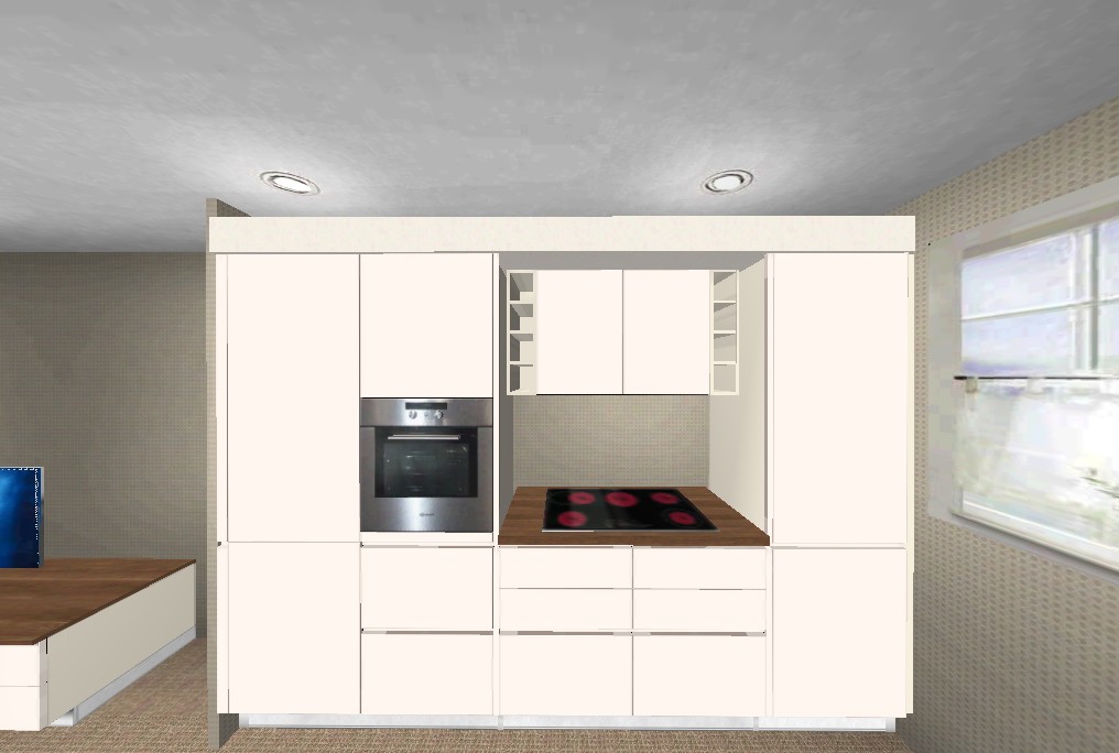

Liebe Kerstin, liebe Conny, vielen Dank für Eure Bastelarbeiten.
Also zu Muckelinas Küche muss ich nichts dazu sagen - diese ist einfach :2daumenhoch:. Hätte ich vorher diese Küche und das Forum gekannt, würde ich ich die Wohnung nach dieser Küche aussuchen - aber jetzt haben wir halt diese ...
Also ich muss sagen, am Anfang auf den Bauplänen und Verkaufsprospekten hat unsere Wohnung nicht schlecht ausgesehen, aber jetzt habe ich diesen "Krampf" mit der langen Wohnzimmer-/ Küchenwand :-\
Conny zu Deiner Anmerkung wegen den aufgesetzten Griffen - das steht auf meiner To-Do-Liste. Wenn ich das nächste mal mit meinem Mann in der Küchenabtielung bin, möchte ich diese aufgesetzten Griffe sowie die Griffelosevariante ausprobieren. Meinem Mann hat halt die Grifflose-Glas-Variante sehr gefallen ... aber für mich sollte es praktischer zum Arbeiten sein - ich teste es mal.
Die berarbeitete Planung von Kerstin, vorallem mit den zwei Farben - gefällt mir - ist aber auf den ersten Blick mit den ganzen Schränken schon sehr wuchtig.
Ich muss noch dazu sagen, dass an der planlinken Wand auf Höhe 3,20 m von oben Steckdosen und Schalter gesetzt sind, deshalb können die Schränke nicht so weit runter.
Ich habe paar Schränke geschoben bzw. verkleinert - und diese Woche mache ich mal die Stauraumplanung nach diesem Plan
Liebe Grüße
Anna

Dadurch ist natürlich der Schrank für die Standmikrowelle weg ;-).
So ein Schalter läßt sich ja auch verlegen. Ist doch euer Eigentum. Und, wenn Schränke davorkommen, muss man es noch nicht mal superhübsch machen, sondern nur fachmännisch.
Es ist zwar eine lange Wand, aber, ich finde, das sieht insbesondere dann nicht so wuchtig aus, wenn sie quasi durchgehend ist, weil ja dann die Vorsprünge, die so etwas erst wuchtig machen, fehlen.
Und ja, Stauraumplanung ist wichtig. Denke auch an so Sachen wie Saisondeko, Vasen usw.
Dann Spiele, CDs, DVDs, die guten Gläser, Tischdecken, Servietten, Kerzen etc.
Ich glaub, da würde ich die Lücke zwischen Fernseher und Kühli grad auch noch schließen mit so einem niedrigen Modul.
Dann darüber die Hängerchen vielleicht eher "zufällig" an der Wand verteilen. Lauter kleine Würfel halt. Vielleicht auch offen + geschlossen gemischt. Aber eben so, dass man optisch eine Art Verbindung zwischen den beiden Hochschränken schafft.
Das ginge aber auch per Farbe, wenn man z.B. die Wand bis zur Oberkante Hochschränke farbig streicht. Evtl. einen weißen Rand auch unten über der Oberkante Auszugmodule lassen und zu den Hochschränken hin.
