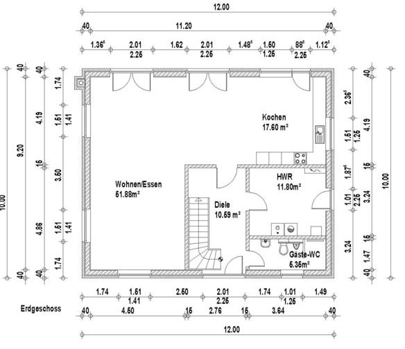

    Hier noch die Dateien, ich hoffe, es ist alles vollständig.

    Eine kleine Bitte... Stell die Bilder der Grundrisse hier ein.
    a) haben nicht alle den Alno an Bord,
    und b) kann man sich einen Überblick verschaffen, ohne erst die dateien downloaden zu müssen

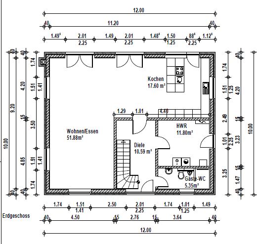

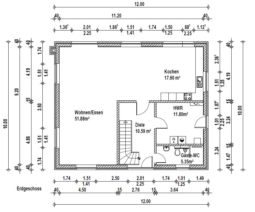

    vielen Dank für die Begrüßung. Ist es so in Ordnung, ich habe nochmal einen aktuellen Grundriss eingefügt.
    Die Wand zum HWR wird übrigens bis zur Tür von der Diele 440 cm lang. Wir rechnen für die Küche aber mit 420 cm im Moment.
    Heute waren wir noch in einem Küchenstudio, welches auch unser Favorit ist für den Küchenbau. Die Planung war sehr umfangreich und nach 4 Stunden intensiven Planens haben wir uns Freitag für einen weiteren Termin verabredet. Die Brüstungshöhe der Fenster möchte er auf mind. 95 cm gerne 100 cm haben.
    Bei den Geräten kommt vermutlich eine kleine Änderung und zwar wird es ein |Link ist nur für Mitglieder sichtbar| werden. Wenn ich es richtig in Erinnerung haben bekommen wir 6 Raster.

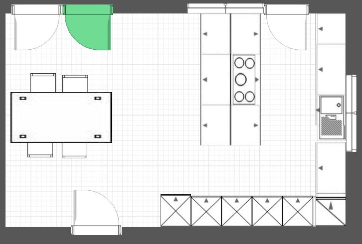

    Samy meinte eine Grundrissansicht deiner Alnoplanung von der Halbinsel-Variante. Screenshot geht da ohne Probleme.
    Aktuell sieht es so aus, als wenn die Halbinsel vorm Fenster ist ... .wo soll die Abluft raus? Über dem Fenstersturz geht das in aller Regel nicht.
    Wenn man die Heißgeräte geschickt plant und sie nicht gleich in Schränken nebeneinander sind, dann kann man meiner Meinung nach auch Geräte verschiedener Hersteller nehmen. DGC von MIele und Pyrolysebackofen aus dem Hause BSH. Mit der Meinung stehe ich manchmal alleine ... aber, was ist z. B., wenn aus welchen Gründen auch immer, in 4 Jahren eines der Heißgeräte kaputt geht und man nur noch ein Nachfolgemodell bekommt, was mittlerweile ein anderes Design hat? Dann ersetzt man doch das nicht kaputte Geräte nicht auch gleich ;-)
    Die Wärmeschublade ist wirklich gewollt oder soll sie nur Höhenausgleich sein?
    Mir fällt auf, dass die Aussenansicht der Fensterplanung in der PDF nach planoben recht kunterbunt durcheinander ist (ich habe die PDF mal in Bild gewandelt):
    Als Bild hast du dagegen diese Planung eingestellt:
    Welcher Plan ist denn nun Ausgangsbasis?

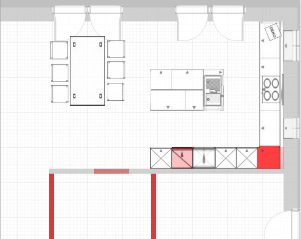

    ich verstehe, hier kommt der Alno Grundriss Küche Kochhalbinsel Grundriss.JPG
    Du hast recht mit den Erdgeschoss-Grundrissen, wir haben die Fensterabstände etwas angeglichen und jetzt folgende Zeichnung vom Architekten bekommen. Grundriss Erdgeschoss 13 08 14.jpg
    Die Wandmaße in der Küche haben sich auch noch etwas verändert. Wir haben rechts an der Wand 420 cm und unten insgesamt 440. Die Küche hat der Architekt eingezeichnet, davon bitte nicht irritieren lassen.
    Wenn wir das Kochfeld auf der Insel lassen wird es wahrscheinlich eine AirDeluxe 300 geben und die Abluft kommt unten raus.
    Bei den Geräten steht bei mir auch die Funktion an erster Stelle und dann die Optik. Die Wärmeschublade ist ein Wunsch meinerseits. Wir machen sehr viel selbst (Brot backen, Brötchen, Pizza, Joghurt etc.). Aktuell habe ich nur einen ziemlich neuen Backofen. Sodass ich schlecht sagen kann, ob DGC und Backofen für die Dinge ausreichen.
    Wir waren gestern zu einem zweiten Gespräch bei einem Planer, der hat uns übrigens zusätzlich zu dem Mupl, nochmal Müll unter dem Spülbecken geplant. Das fand ich überdimensioniert, zumal wir zurzeit sehr wenig Hausmüll haben und eher kleinere Behälter favorisieren. Wie sieht es diesbezüglich bei euch aus? Pläne hat er übrigens keine mitgegeben und er wollte auch noch keinen Preis nennen, da wir ihm erst gestern unsere Gerätekombi genannt haben. Habe in der Übersicht allerdings etwas von 23000 € gelesen, wobei dort der Miele DGC eingerechnet war, weil der schon relativ fest steht. Bin gespannt auf den Endpreis. Er kennt schließlich unser Budget.
    Wir haben aber heute Vormittag einen zweiten Termin bei einem anderen Planer, bin gespannt was der uns bringt.

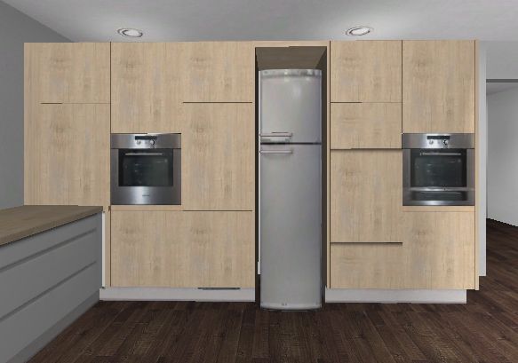

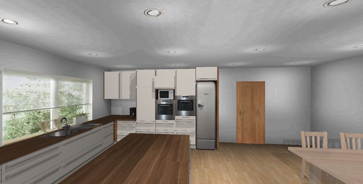

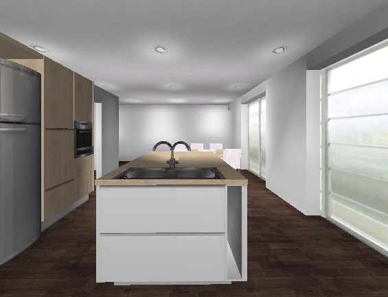

    ich habe nochmal ein bisschen gespielt im Planer. Der Kühlschrank im 1. HS rechts soll die SpüMa darstellen.
    Kochinsel Variante 7.JPG Kochinsel Variante 7a.JPG Kochinsel Variante 7b.JPG Kochinsel Variante 7c.JPG

    Es macht wenig Sinn, die Fensterbank als APL auszubilden und dann die Spüle davor zu haben. Dann hat man nicht wirklich etwas von der dort tieferen APL.
    Die Airdeluxe würde ich nur hinter ein Panorama-Kochfeld setzen. Bei dem gewählten Kochfeld sind insbesondere die Pfannenplätze eher vorne, dort lassen sie sich ja auch wesentlich besser bedienen.
    Und der Standalone wirkt irgendwie überhaupt nicht .. und ja, es ist nur der Alnoplaner-Kühlschrank, aber irgendwie wird er nicht zugehörig aussehen.
    Beispiele für Stand-Alone-Lösungen

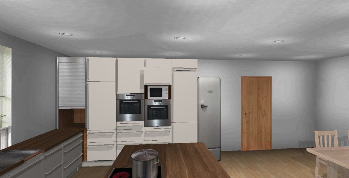

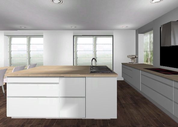

    Vielleicht so eine Variante (auf Farben etc. sind wir noch nicht festgelegt), diesmal mit einer reinen Halbinsel:
    ab gehts ins Küchenstudio

    Nee ;-) .. Kühlschrank ist irgendwie komplett ausserhalb des Geschehens.
    Die Größe der Halbinsel kommt fürs tägliche Arbeiten überhaupt nicht zur Geltung.

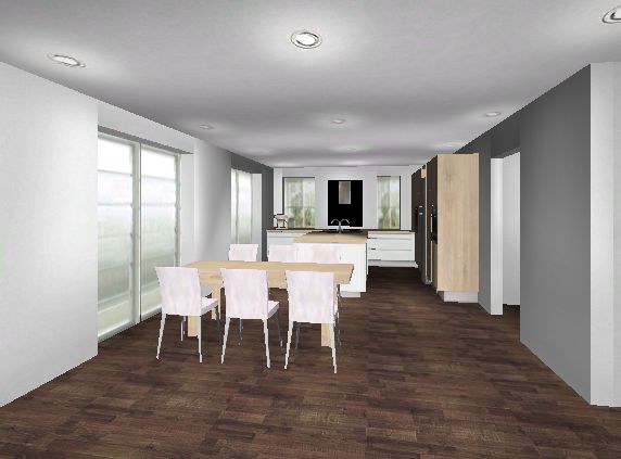

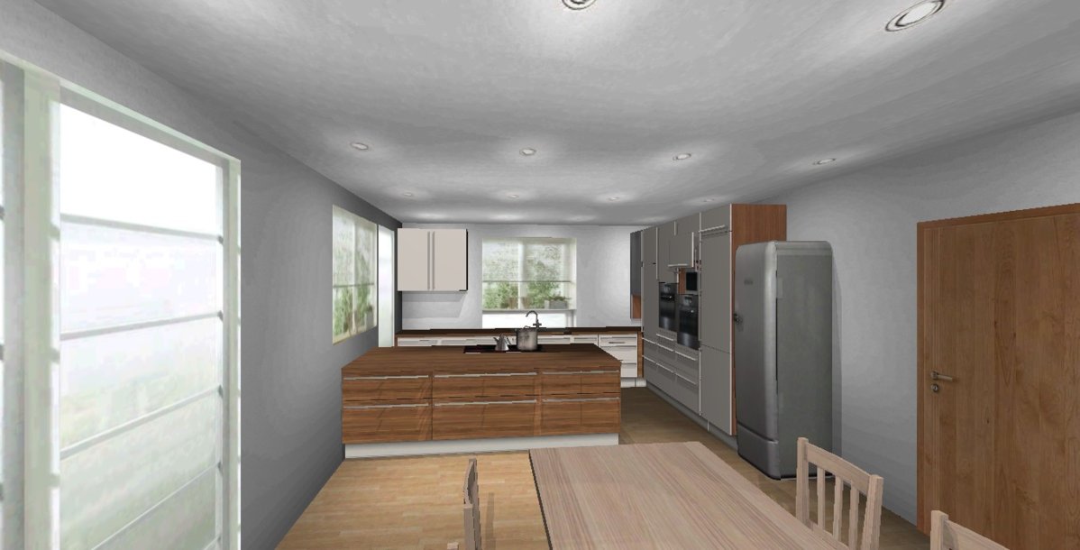

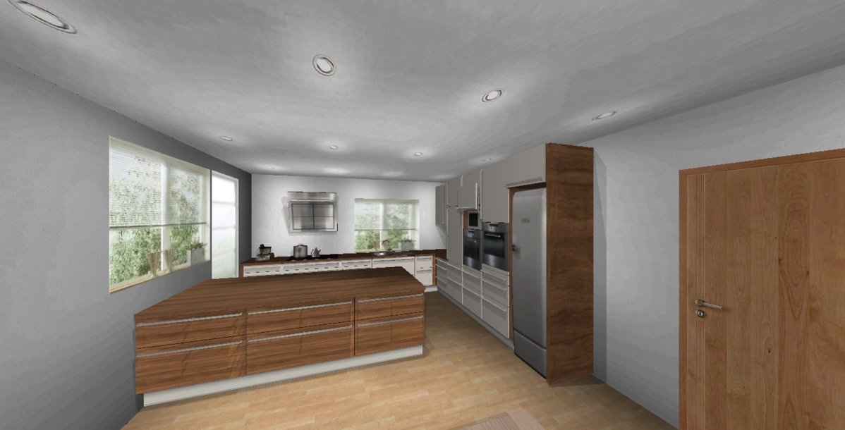

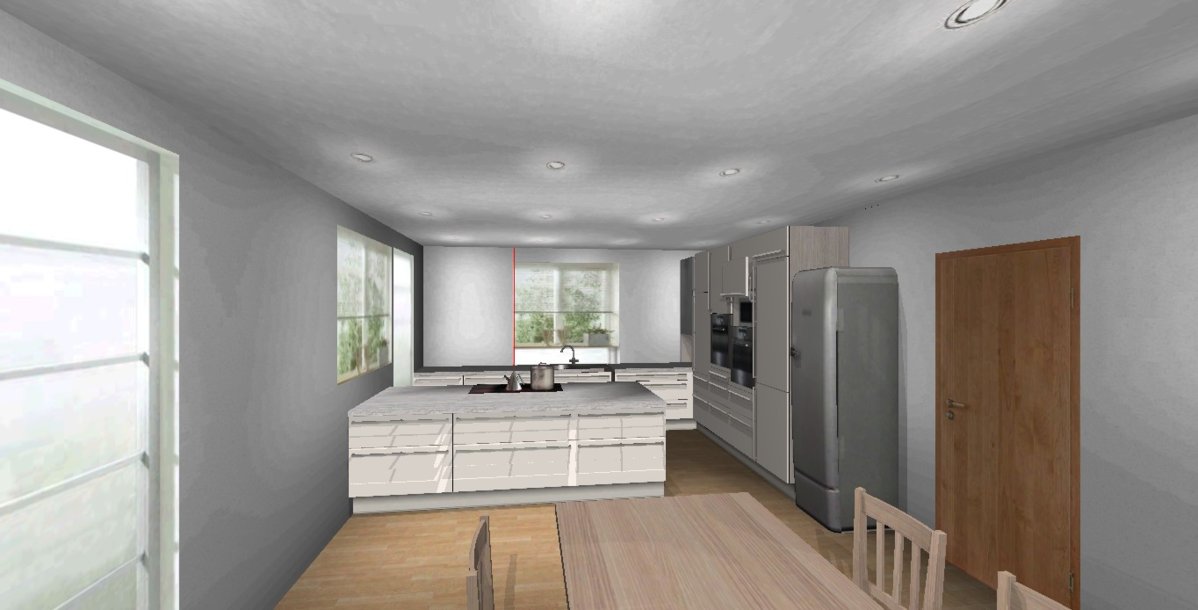

    Hier mal mein Versuch, wenn ein Raum schon so groß ist, dann finde ich ja eine richtige Insel immer die schönste Wahl. Schon, weil man die Möglichkeit hat, immer auf 2 Wegen zum Ziel zu kommen.
    Fenster planrechts in einmal 90 und einmal 60 aufgeteilt.
    Als DAH jetzt z. B. die Airdeluxe 110 für Abluft.
    Der Standalone jetzt in die Hochschrankwand eingegliedert. Und, da finde ich es immer besonders gut, wenn rechts und links möglichst keine anderen sichtbaren Gerätefronten sind. So sind jetzt Backofen und DGC/Wärmeschublade auch weitestmöglichst getrennt und man könnte tatsächlich verschiedene Hersteller erwägen.
    Die Kochfeldzeile enthält 3x100er Auszugsunterschränke und einen 50er mit Innenauszügen insbesondere für Essig/Öl und typische Kochvorräte. Im Übergang zur Hochschrankwand dann einen Ulla-Schrank , wo z. B. unten die Küchenmaschine einsatzbereit stehen kann.
    Die Kochfeldzeile generell im 5er Raster, die Insel im 6er Raster mit niedrigerem Sockel.
    6 Raster - was heißt das?
    Die Insel mit einem großem Spülenschrank am Kopfende und Doppelbecken. Da kann man auch mal unsichtbar etwas abtropfen lassen. Daneben noch Platz für ein 15er Element für Handtücher etc. Im oberen Auszug bleibt wg. der beiden Becken eh nicht mehr viel Platz. Der Platz sollte aber für die küchenüblichen Putzmittel, Handtüchervorrat etc. reichen. Der untere Auszug wäre dann Stauraum.
    Nach planunten hin dann einen 50er MUPL , der oben Gelber Sack Müll, Biomüll und Restmüll beherbergen kann. Der untere Auszug kann ganz normal als Stauraum genutzt werden. Daneben noch ein 100er Auszugsunterschrank im Raster 1-2-3. Insel nach planoben hin mit einem 90er, z. B. Raster 2-2-2 und einem 60er mit Innenauszügen, wo dann eher Vasen, Tischdeko etc. untergebracht ist.
    Meine Philosophie zu einer Spülen-/Arbeitsinsel habe ich HIER zusammengefaßt.
    Generell erfordert dies dann 2 Wasseranschlüsse, einmal am Spülenschrank und den anderen würde ich im Schrank unter DGC/Wärmeschublade neben der erhöhten GSP setzen. Dann ist auch gewährleistet, dass z. B. der DGC mit Festwasseranschluß gewählt werden könnte oder später mal dazu kommt. Selbst, wenn der Kühlschrank mal durch einen ebenfalls 60 cm breiten Kühlschrank mit Eiswürfelbereiter im TK-Fach ersetzt werden sollte, ist der Wasseranschluß gewährleistet. So einen 60cm breiten Standalone habe ich nämlich ... gibt es bei Liebherr :cool:
