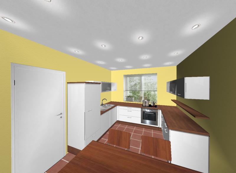

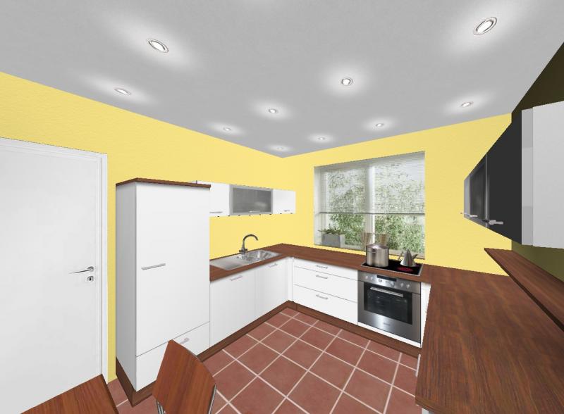

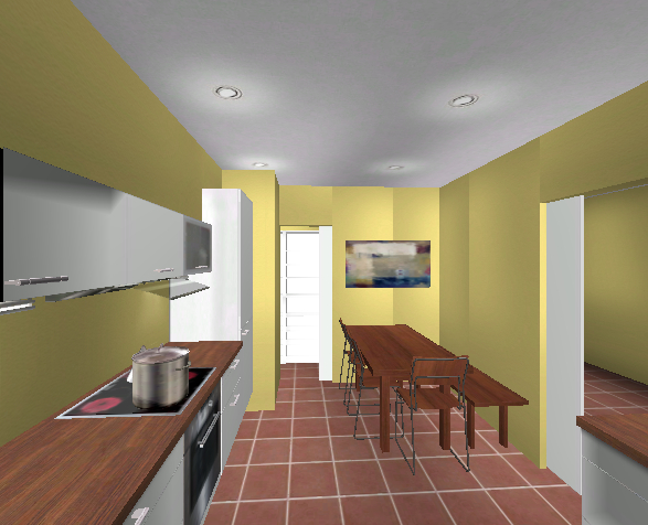

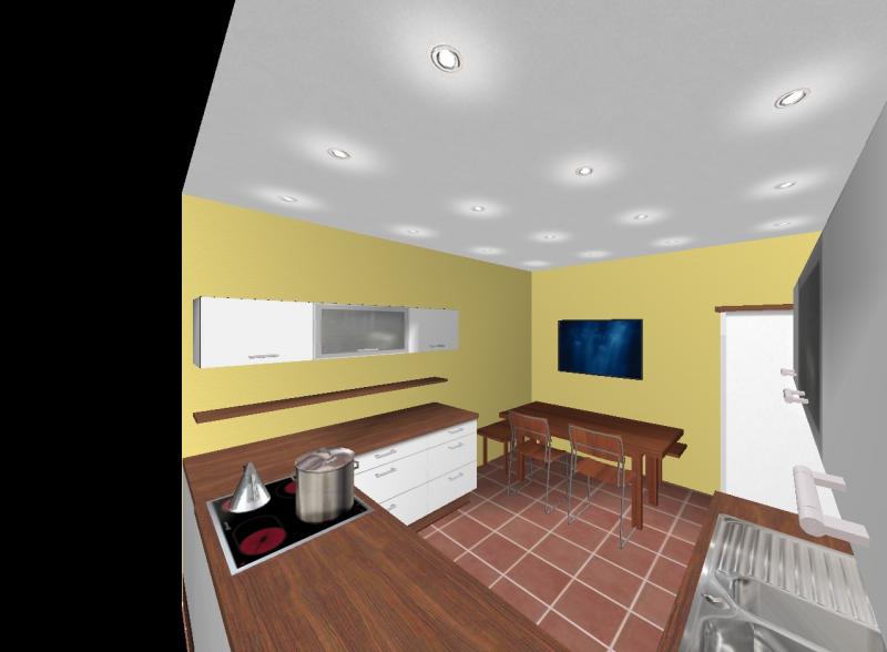

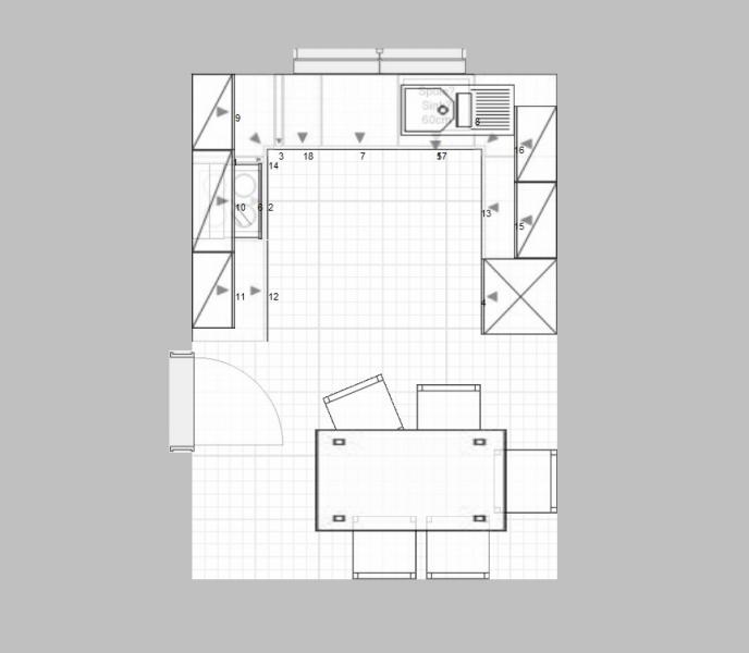

... und Variante 1a ... etwas enger am Eingang, aber, die Möglichkeit evtl. doch den Backofen mal hochzustellen?
  • kf_cyclist_20100108_Variante1a.kpl
  • kf_cyclist_20100108_Variante1a.POS
AW: RH-Neubau sucht schöne Küche
man kann die Schiebetüre natürlich auch IN die Wand laufen lassen ;-) - da muss nur die Lücke grossgenug gelassen werden, für den Schreiner :nageln:
Ansonsten guter Plan, Kerstin (wie immer :kiss:)
Hallo Cyclist,
das Problem deines Küchenplans sind:
- Spüma/Spüle über Eck, daher schlechtere Nutzbarkeit
- schmale Auszugsunterschränke
- meiner Meinung nach kein schöner Sitzplatz ... bei der Ecke Kühlschrank und relativ weit weg vom Fenster
- Im HWR als Schlauch mit 130 cm max. Breite und Tür von Flur .... hast du meiner Meinung nach weniger Platz als in meiner Lösung mit 100 cm Breite und am Ende die 160cm für die Wama.

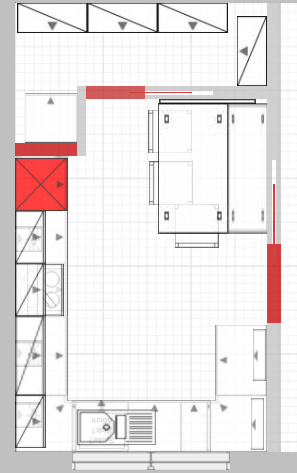

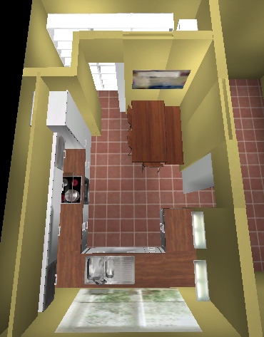

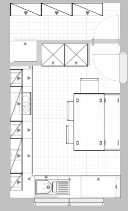

Ich habe mich jetzt mal neu versucht, wenn ich die Nische des WZ der Küche zuschlage. Dadurch ist etwas mehr Platz für die Essecke. Ideal ist diese Lösung aber sicher noch nicht.
Zunnächst hatte ich es auch mit dem Herd vorm Fenster versucht, was mir von der Anordnung relativ gut gefallen hat, aber dann habe ich Probleme mit einer (erschwinglichen) Dunstabzugshaube.

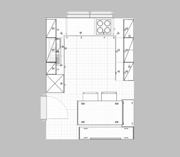

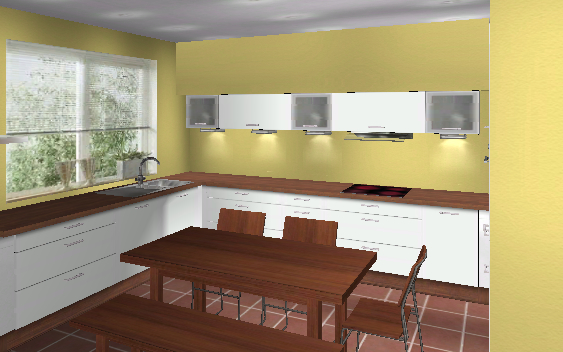

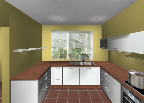

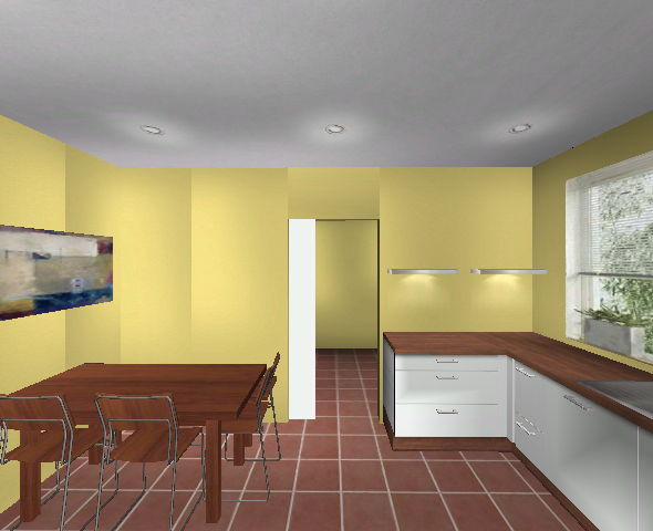

Hallo Cyclist,
mal eine Variante 2 ... Wohnzimmer-Nische bleibt wie geplant.
Mit Stühen im Weg könnte bei Variante 1 schon mal sein.
Hier jetzt schon die von Emilie vorgeschlagenen Schiebetüren-Einlässe in den Wänden. Solche Schiebetüren sollten auch sehr dicht schließen. Sowohl für den Küchenzugang als auch für den Durchgang in den HWR. Dadurch steht halt niemals irgendwo eine Tür doof in den Raum.
Spüma und Spüle auch hier am Fenster nebeneinander und daneben noch ein 30er Schrank, wo z. B. direkt unter der Arbeitsfläche der Biomüll sein könnte ... so wie bei mir:
Ansonsten im Grunde wie vorher.
Als Stauraum wären jetzt
- 1x90er
- 1x80er
- 1x60er
sowie der 30er für s.o. oder sonstige Verwendung
Der Sitzplatz ist so doch recht außerhalb des Küchenarbeitsbereiches, aber auch nicht so hinter dem Kühlschrank versteckt.
... in Variante 2 gehe ich davon aus, wenn nicht gerade 4 Leute da sind, dass die linken Stühle (Grundrissaufsicht) angeschoben sind, so dass der HWR-Zugang frei ist. Wenn man die Bude vollhat, wird man keinen großen HWR-Verkehr haben ... na, vielleicht mal noch ein Getränk holen, dann kann aber jemand auch mal kurz aufstehen :cool:

@Cyclist
Bei Deiner Planung kann an der Wand zum HA-Raum niemand sitzen. Dazu braucht man mehr als 40 cm. Selbst wenn man spindeldürr ist, kann man sich in der engen Ritze kaum auf einen Stuhl fädeln. Außerdem würde die Wand wohl ständig durch die Stuhllehnen zermackt. In so fern wäre Kerstins Banksitzplatz bedeutend komfortabler.
Generell finde ich den Sitzplatz an der HA-Seite suboptimal. Man sitzt am dunklen Ende der Küche. Ging das nicht auch am Fenster?

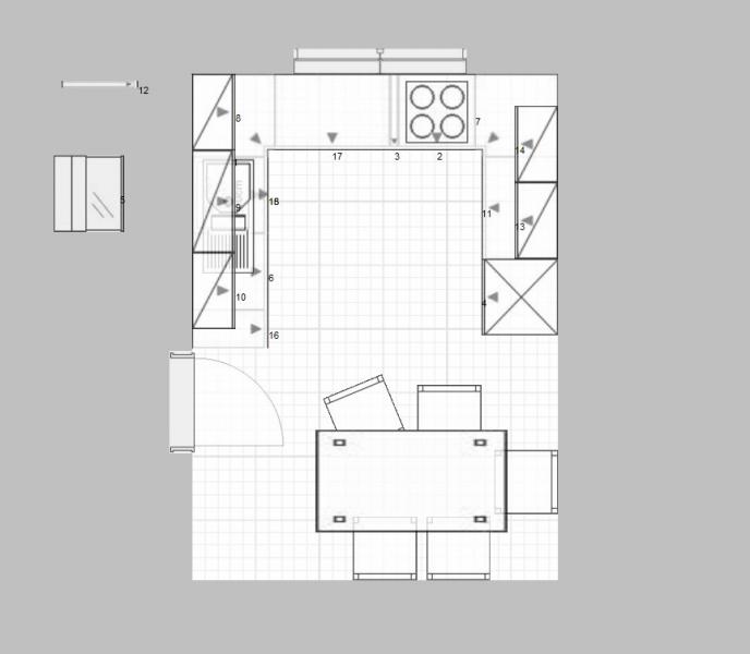

Im eigenen HWR befinden sich in erster Linie die Individualzähler sowie die Steuerungseinheit für die Fußbodenheizung. Der Grundriss ist in dieser Hinsicht etwas verwirrend, da es sich hierbei nur um einen Standardgrundriss für den Haustyp handelt, also auch für Häuser ohne externen HTR. Insofern bitte nicht durch die vielen Angaben verwirren lassen.
@Nice-nofret: Ich persönlich dachte immer, dass ich nicht unbedingt eine Dunstabzugshaube brauche (meine Eltern kochen seit Mitte der 70er in ihren Haus ohne), allerdings wurde mir von einem Bekannten (von Beruf Hausverwneuer) gesagt, dass bei den neuen (dichteren) Fenstern eine Dunstabzugshaube notwendig sei, um Schimmelbildung durch Feuchtigkeit zu vermeiden, da man immer Winter kaum immer bei offenem Fenster kochen würde. Kannst du dazu vielleicht etwas sagen? Wenn ich keine Dunstabzugshaube benötige, könnte ich den Herd vor dem Fenster platzieren, dann hätte ich vor dem Fenster Koch- und Arbeitsbereich, was mir eigentlich am meisten zusagt.
@SuseK: Vielleicht ist meine Zeichnung etwas verwirrend (bin erst dabei mich in den ALNO -Planer einzuarbeiten), aber die „Stühle“ an der Wand sollten eine Sitzbank symbolisieren; ich war leider nicht auf die Idee gekommen, einen Tisch als Bank umzufunktionieren, wie KerstinB es in ihren Plan gemacht hat. Zum Thema Helligkeit: Natürlich wäre es schön, den Sitzplatz direkt am Fenster zu haben, aber ich möchte auch die Arbeits- Kochfläche am liebsten am Fenster haben und die Stühle sollen dabei nicht im Weg stehen; daher muss ich mich für eine Variante entscheiden; für beides ist der Raum zu schmal; da ich meist abends besuch habe, aber häufiger tagsüber koche, habe mich dafür entschieden, den Essplatz nicht direkt am Fenster zu haben. Es ist aber vorgesehen, die Zimmertüren zum Flur (außer Gäste-WC/HWR) als Holztüren mit Glaseinsatz (satiniertes Glas) mit Sprossen zu nehmen. Insofern fällt auch Licht vom Flur in die Küche; außerdem ist die Küche nicht so groß, als dass es in der Ecke richtig dunkel sein dürfte.
@KerstinB: Ich habe hin und her überlegt und mit einigen Leuten diskutiert, aber letztendlich bin ich zu dem Schluss gekommen, dass ich keine Schiebetüren haben möchte, da diese meist nicht richtig schließen und mir nur 100cm Breite im HWR doch etwas eng erscheinen. Auch auf die Ausbuchtung für die WM (siehe Anmerkung zu Beginn) möchte ich verzichten.

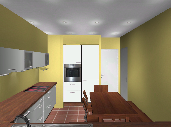

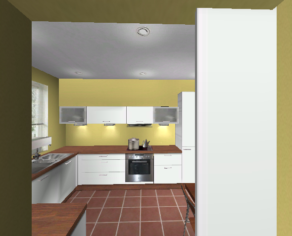

Ich habe nun noch einmal selbst Hand angelegt, den Herd vors Fenster gestellt. Vorteil ist, dass ich vorm Fenster das Essen zubereiten und Kochen könnte und auch rechts vom Herd (an der Wand) ausreichend Arbeitsfläche ist, falls man mal zu mehreren Essen vorbereiten sollte. Den Kühlschrank habe ich neben die Küchentür verschoben, was sicher nicht ideal ist, aber vielleicht besser als direkt neben der Essecke. Da ich nur 163 cm groß bin und der KS nicht zu beherrschend sein sollte, habe ich eine Höhe von 175 cm gewählt. Den Raum selbst habe ich um 30 cm vergrößert (die Nische im WZ halbiert), damit die Essecke nicht zu eng wird. Außerdem habe ich wieder ein schmales regalbrett unter den Hängeschränken angebracht, für Dinge, die man täglich benötigt bzw. kleine „Schmuckstücke“. Evtl. kann man hier auch später über eine Deckendunstabzugsabhaube nachdenken. Zu Anfang dürfte das zu teuer sein.
Was haltet ihr von dieser Variante?
Hallo Cyclist,
ok ... dann machen wir mal weiter.
Ich bin zwar der Meinung, dass Schiebetüren schon eine Erleichterung wären. Es geht hier um Schiebetüren, die gleich IN die Wand eingelassen sind, nicht Schiebetüren, die vor der Wand laufen.
Bei deiner jetzigen Planung ist der Durchgang Tischecke - Kühlschrank zu eng.
Generell sollte man evtl. überlegen, die Küchentür nach unten (Grundrissaufsicht) zu schieben, da hinter der Küchentür nur toter Raum entsteht.
