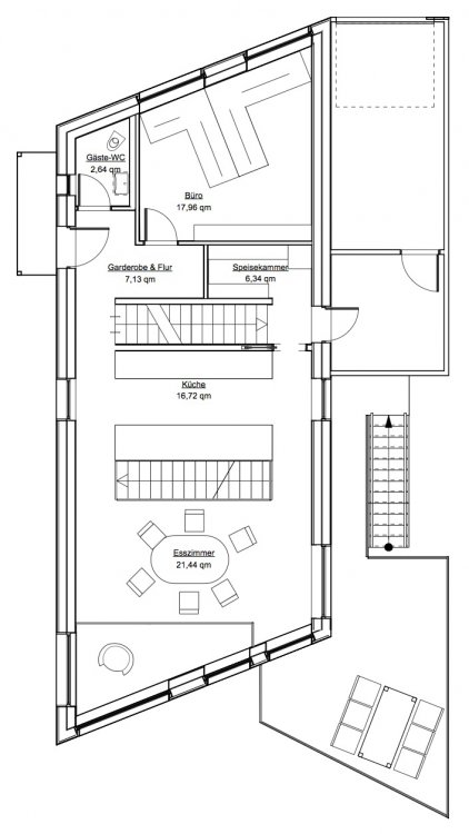

Unser Grundriss ist dahingehend etwas außergewöhnlich, dass Ess- und Wohnzimmer auf zwei verschiedenen Ebenen sind. Im Keller unter dem Esszimmer ist das Wohnzimmer, beide sind über einen Luftraum und die zwischen Küche und Esszimmer heruntergehende Treppe verbunden.

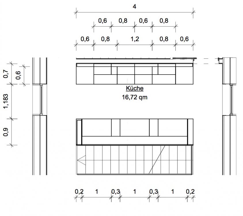

Wie im Plan zu erkennen stellen wir uns eine zweizeilige Küche vor, wobei die südliche (untere) Zeile als Insel mit ca. 90 cm Breite ausgeführt werden könnte. Die Rückseite der Insel ist dann gleichzeitig die Begrenzung zur Treppe, es gibt keine weitere Wandkonstruktion dazwischen. Schränke auf der Rückseite der Insel sind daher auch nicht wirklich sinnvoll, diese sind sowieso bestenfalls im linken Teil erreichbar.
Die Breite der Küche sollte auf beiden Seiten exakt 4 Meter erreichen, um in Symmetrie mit dem Rest des Grundrisses zu stehen.

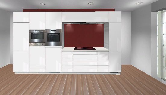

Zur Aufteilung der Küche (nach unserer aktuellen Idee) vielleicht erst mal zwei Bilder aus dem Alno -Planer:

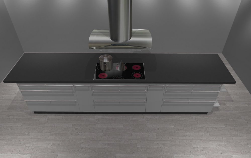

Die Nordzeile der Küche:

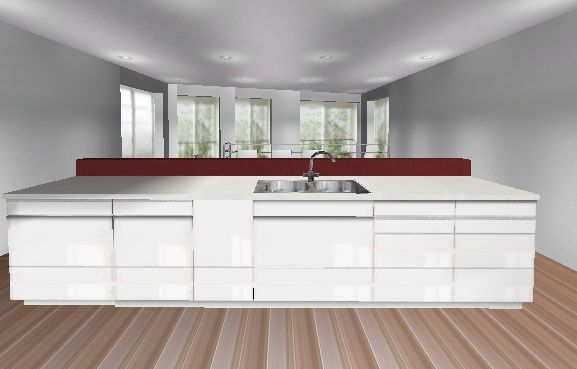

Die Südzeile:
full

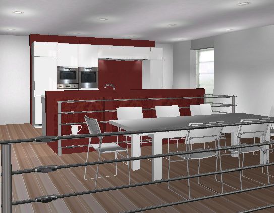

Eine Idee war, die südliche Zeile etwas kürzer als 4 m zu machen und durch eine überstehende Arbeitsplatte Raum für ein schmales Regal auf der einen und Platz zum Aufhängen der Abtrockentücher auf der anderen zu schaffen.

Sehr interessanter Grundriss. Mich würden auch die anderen Stockwerke interessieren...

Es MUSS eine Abtrennung zur Treppe her. Und wenn es nur ne höhere Glasplatte ist. Bei einer nur normaltiefen Zeile geht das gar net. Vor allem mit Kochfeld. Fettspritzer auf der Treppe, jedes Teil, das hinten runter fällt, landet im Wohnzimmer...
Was sollen denn die schmalen Schränkchen in der Kochzeile? Die und auch die offenen Regale würde ich weglassen und daraus lieber einen weiteren Auszugschrank machen. Da passen gut 5 x 80cm auf die 4m. Mit je einer Wange von vll. 1,5cm an den Seiten geht das schon noch. Die 3cm gesamt fallen nicht auf.
Viel zuviele hohe Auszüge. Tellerstapel passen genausogut in 2 Raster.
Überhaupt sehe ich da nur sowas wie 5 Raster. Bei Eurer Größe und angedachten Arbeitshöhe kommt eigentlich nur was mit 6 Raster und am Besten mind. 80cm Korpus in Frage.

Symmetrie wird überbewertet. Nimm ne schlichte Front mit kleinen Griffen bzw. Griffleisten und dann kannst auch mal mehr Linien haben, das passt schon.
Den GSP nicht hochzubauen find ich sehr schade. Das würde gut gehen.
Eine Spüle mit Abtropfe würde ich lassen und lieber ein großes Becken ohne nehmen.

Ich kann gerne heute Abend noch die anderen beiden Stockwerke hochladen.

Es gibt mobile Abtropfen, die man dann einfach weg stellen kann. Sieht besser aus und bringt mehr Arbeitsfläche.

Zweizeiler geht auch, aber bei euch ist der Abstand mit 1,83 zwischen den Zeilen etwas zu groß, man sagt 1,20-1,30 Abstand zwischen den Zeilen.

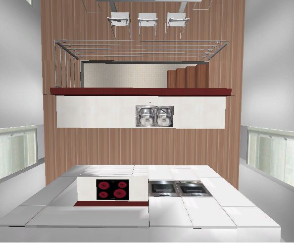

Wenn sowohl Zeile als auch Insel 400cm Länge haben können, könnte ich mir Folgendes vorstellen (jeweils von links nach rechts):
Zeile an der Wand (im Prinzip wie in dieser Küche):
60er HS mit GSP erhöht
90er US
90er US mit Kochfeld
40er US
60er HS mit Heißgeräten
60er HS mit Kühlgeräten​
Insel (alle Schränke in max. Übertiefe, da rückseitige Schränke nicht nutzbar wären):
90er US
90er US mit Doppelspüle (so kann dreckiges Geschirr auch mal versteckt werden)
40er US mit MUPL
90er US
90er US​
Die Schränke sind nicht so symmetrisch wie in deiner Ausgangsplanung, aber das macht die Optik viel moderner und zum Haus passender.
Wäre hier nicht auch ein Panorama Kochfeld mit hinten ausfahrbaren Downkraftsystem was? Der Abzug würde quasi auch als Spritzschutz hinterm Kochfeld dienen.
Hier gibt es den Tread mit Ordnungsfanatiker... da waren auch Vorschläge zum Geschirrtücher trocknen, Spüllappen verstecken.
Ich hab mein Geschirrtuch immer über den Griff am Spülenschrank hängen. Genau da, wo ich ihn brauche. So weit weg von der Spüle wäre das nix für mich. Und unsichtbar sind sie ja dann wirklich nicht. Dann doch lieber ein 15er Fach mit ausziehbarer Stange, aber kein offenes Regal an der Seite.
Und was ich vergessen habe: 90cm Inseltiefe die man nur von einer Seite putzen kann, finde ich eh unpraktisch. Man kann ja auch nicht drumrumlaufen beim Teig ausrollen etc.
Den hochgebauten GSP in einen 3. Hochschrank wie von Nilsblau vorgeschlagen.

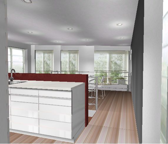

Vorschlag zur Treppe:
Insel nur mit übertiefen Schränken in ca. 75cm. Die restlichen 15cm werden zu einer Trennwand in Trockenbau mit einer Höhe von ca. 100-105cm. Also für eine Spüleninsel grad hoch genug als Absturzsicherung.
Diese Wand hat zur Treppe hin offene Regale für Bücher, Deko und/oder Flächen für ne Bildergalerie. Oder irgendwas mit Licht...
Stell ich mir generell schöner und interessanter vor, als nur die Verkleidung einer Kücheninsel. Vor allem, da man so auch keinen Bodenbelagansatz im Treppenbereich sieht, sondern alles von der Decke unten bis zur Oberkante durchgehend sein kann. Und der Raum hinter der Insel wäre nicht so ganz verschenkt.
Abtropfe Spüle:
Warum spült Ihr Töpfe von Hand? Und möchtet Ihr wirklich in so einer offenen Küche und mit so einem Umfeld ständig da was rum liegen haben? Eibfach sofort abtrocknen und wegräumen. Ist besser wie Abtropfe. Aber warum sich erst die Spülarbeit machen und dann mittendrin aufhören und das Zeug liegenlassen?
Wäre bei 4m Länge nicht auch die Möglichkeit, Spüle und KF auf die Insel zu legen? An der Wand dann seitlich Hochschränke und wie eine Art Fenster in der Mitte (ich weiß mal wieder nicht, in welcher Küche das hier gesehen habe). Dort könnte man dann geschickt Wasserkocher, Kaffeemaschine etc. platzieren.

Jetzt doch erstmal die Variante mit Kochen an der Wand. Dazu in der Abhängung zwischen den Hochschränken eine Decken-DAH ... * Decken-DAH, Links und Bild im Lexikon *
Dafür kann man der Insel jetzt tolle Pendelleuchten spendieren.
In der Hochschrankwand jetzt auch die erhöhte GSP, darüber ein 45er DGC, daneben der 60er Backofen .
Zusätzlich noch ein 45er Vorrats/Gläserhochschrank mit Innenauszugen (ja, da kann man Gläser verstauen):

In der Insel alles mit 75 cm tiefen Unterschränken. Für die hohen Sachen in Rasterung 1-3-2, * MUPL * in Rasterung 4-2 .. alles für die horizontale Linie. Vertikale Linien wird man in dieser Küchenkonstellation gar nicht bewundern können. Man steht einfach nicht weit genug weg ;-).
Und nochmal zu tantchens, Andreas, Vorschlag mit der Trennwand zur Treppe. Schnell ist mal irgendetwas flüssiges umgekippt. Dann läuft es auf Inselrückseite genauso runter wie auf der Vorderseite. Oder, man hat die Tomaten da liegen, die man schnippeln will .. tja, da rollt dann auch mal eine runter. Mit der Tomate vielleicht noch ok, könnte aber auch ein Ei sein, dass man sich da schon hin gelegt hat.
Noch zu Schrankbreiten von 60 cm .. ggü. der hochgebauten GSP (deshalb 2 Wasseranschlüsse, einmal unter dem Backofen für die GSP daneben, dann kann es auch mal ein DGC mit Festwasseranschluß werden oder ein TK-Fach mit Eiswürfelbereiter und Festwasseranschluß). Diese 60 cm auf 75 cm Unterschranktiefe, sind fast wie 80er Auszugsunterschränke zu werten.
Und ja, Töpfe gehören in aller Regel in die GSP, dann muss die halt einmal mehr laufen. Wenn es doch Sachen zum Abwaschen gibt, dann können die auch in einem zweitem großen Becken gut abtropfen. Daher empfehle ich gerne die
