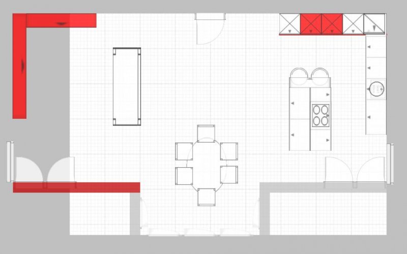

So, wir haben eine Küche gekauft.
Ok, im Prinzip haben wir uns nur auf ein Studio festgelegt, Änderungen sind bis zur Bestellung weiterhin möglich.
Das Kochfeld-Problem hat sich erledigt, wir bekommen jetzt das
Neff - PRODUKTE - Kochfelder - Elektro-Kochfelder mit Induktion,autark - T54T86N2. Das ist sogar ein wenig günstiger als das Feld ohne Flexinduktion.
Wieviel Platz empfehlt ihr denn als Hauptarbeitsfläche? Der beträgt nämlich im Moment 80cm rechts neben dem Kochfeld, aber ich bin damit nicht ganz zufrieden. Das Kochfeld könnte weiter nach planunten rutschen, aber dann wäre der Müllschrank 60cm groß. Sonst müsste das Kochfeld mittig über zwei US gesetzt werden.
Ein anderes Problem ist die Mikrowelle. Den Liftschrank über BO bzw. DBO wäre zu hoch, d.h. man müsste die niedriger setzen, um das so zu machen. Dann wäre BO und DBO aber nicht mehr ganz auf Idealhöhe. In den
Ullaschrank stellen geht nicht, weil Mikrowellen blöderweise alle Linksanschlag haben...
Weitere Neuigkeiten:
Der Ullaschrank hat unten eine Lifttür für die Küchenmaschine und ist auf die APL aufgesetzt.
Als Griffe nehmen wir aufgesetzten Griffleisten, aber der Kühlschrank (und aus Symmetriegründen auch der Vorratsschrank) werden mit grifflosen Möbeln aus der y-line ausgeführt, so steht die Tür also ein wenig über und lässt sich gut greifen. Die aufgesetzten Griffleisten für Kühlschrank und Gefriertruhe fand ich äußerst unangenehm und wäre fast doch zu normalen Griffen umgeschwenkt bis der KFB mit der Lösung kam.
Bezüglich hochgebauter Spülmaschine muss ich noch Überzeugungsarbeit leisten. Könnte der Wasseranschluss denn dabei an der bisher angedachten Position bleiben oder wären die Wege zu lang?
