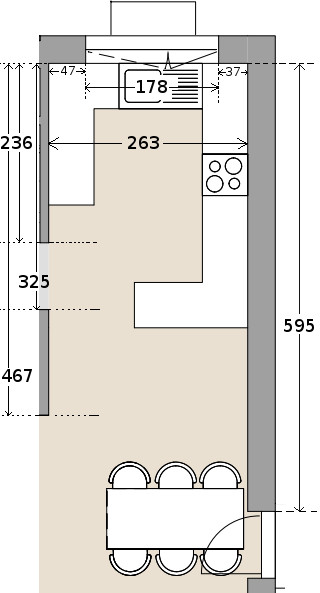

Wir (Familie mit 2 kleinen Kindern) werden also in ein Haus ziehen, das noch nicht gebaut ist. Dennoch sind wir nicht vollkommen frei, was den Grundriss der Küche angeht - lediglich die Anschlüsse für Strom und Wasser können wir beeinflussen. (Und natürlich zusätzliche Wände, halte ich aber für wenig sinnvoll.)
Vielleicht (!!) ist es möglich, die Schiebetür Flur<->Küche noch etwas "nach unten" zu schieben, sodass dann anstatt 236cm ganze 250cm Abstand zur oberen Wand (die mit Fenster) ist. Ich habe beim Statiker gerade eine Anfrage am Laufen, jedoch meinte auch er aus dem Bauch, dass das vermutlich nicht funktioniert - mal abwarten.

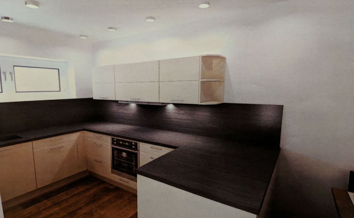

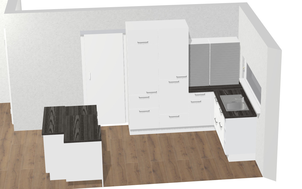

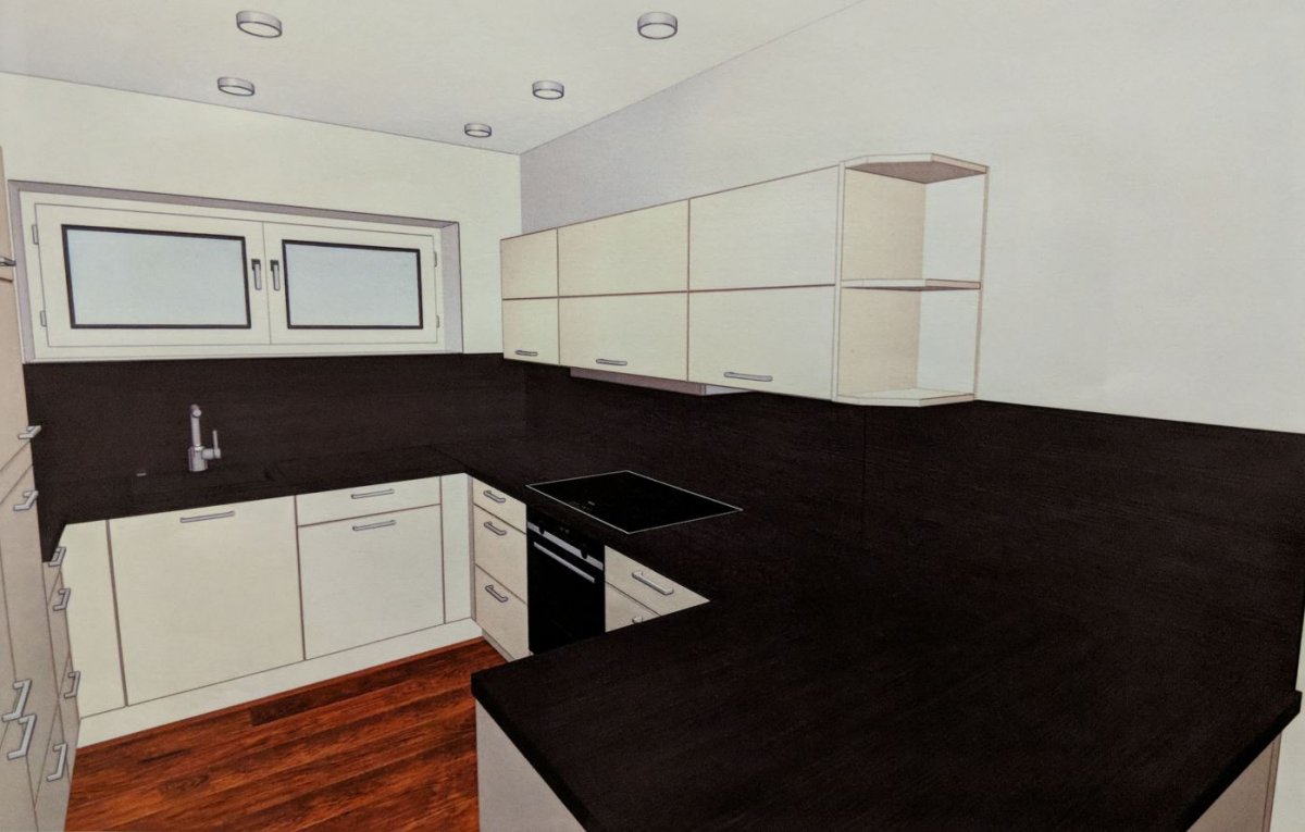

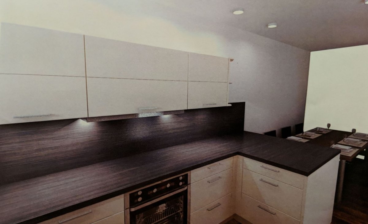

Hallo und :welcome:!
vielen Dank, da liegt mal alles vor, was wir brauchen.
Leider werden es dann wohl nur zwei HS, denn die einzig andere Option wäre ihr stellt welche in Richtung Esstisch, aber da soll ja eine Theke hin. Das wiederum bedeutet, dass dann ein hochgebauter BO wohl ausscheidet, denn über dem GSP wird zu hoch. Eine Alternative wäre höchstens deine Frau davon zu überzeugen, den GSP normal einzubauen und dafür einen AEG Comfort Lift zu nehmen.
Das 90er Kochfeld unterzubringen ist kein Problem.
Wenn es mit dem hochgebauten GSP bleibt, würde ich die Spüle in den ersten Schrank nach der Ecke setzen und dann einen MUPL . Warum wollt ihr den Müll unter der Spüle?
OS mit Glaseinsatz würde ich gut überlegen, da man auf bei Milchglas das Geschirr durchsieht, sieht es eigentlich nur gut aus, wenn man weißes Geschirr oder Glas drin stehen hat und das auch ordentlich und übersichtlich. Also nicht noch mal schnell was dazu rein... Ich halte es daher nicht für so praktisch.
Ich hatte schon mehrere verschiedenen Eckschränke und mir haben sie nie zugesagt. Es sind nur zwei Ebenen, die auch nicht so belastbar sind, wenn etwas nach hinten runter fällt, kann man alles ausräumen und rein krabbeln oder mit dem Besen fischen, putzen ist auch erschwert. Ich hatte da immer alle Töpfe und Pfannen, die nun in dem 90er US unter dem Kochfeld in zwei Auszügen sind. Wenn man auf den Eckschrank verzichtet, können die anderen Schränke breiter werden und man spart noch Geld, da so Eckschränke teurer sind.
Wenn ihr in der Ecke so Rolladenschränke haben wollt, dann welche die in der Höhe mit den HS abschließen, damit es ein ruhigeres Bild ergibt.
Thekenplätze würde ich nicht erhöhen, weil man so eine tiefe Arbeitsfläche zum z.B. Plätzchen ausstechen hat und auch zu mehreren von unterschiedlichen Seiten mitarbeiten kann, also auch praktisch für die Tochter zum Helfen von der anderen Seite.

So auf den ersten Blick erscheint mir die Küche etwas zu weit Richtung Esszimmer geplant.
Ich würde den Wohnbereich mal realistisch möbilieren.Dann den Esstisch mit der gewünschten Stuhlanzahl planen(ca. 300 cm werden benötigt)Aus meiner Sicht sollte dieser vor der Terrassentür enden.Thekenplätze sehe ich eher nicht,da der Essbereich unmittelbar anschliesst.
Ausserdem würde ich(wenn bautechnisch nichts dagegen spricht)eine Abluftlösung bevorzugen.

vielen Dank für eure Tips. Ich bin gerade dabei, noch einige Möbel in der Küche umzustellen - z.B. Eckschränke.
Ich habe allerdings große Schwierigkeiten, meine Frau davon zu überzeugen, keinen Eckschrank zu verbauen. Wir wollen tatsächlich ungern Platz verschenken. Da wir aber einen Keller haben und auch aktuell ein Haufen Zeugs in der Küche lagern, das eigentlich auch im Keller gut aufgehoben wäre, muss ich vielleicht noch etwas überzeugender argumentieren.
Derzeit haben wir einen LeMans , sind aber beide nicht so richtig zufrieden damit. Nochmal so einen zu verbauen möchte auch meine Frau nicht. Aber sie will stattdessen dann einen Karussell-Eckschrank. Das Argument "klemmt öfter mal an den Türen" tut sie mit "war halt schlechte Qualität" ab. Weiß ich nicht, glaub ich aber auch nicht :-)
@Anke Stüber Die Rollladen-Schränke im Eck hätte ich dort ganz gern, weil in unsere aktuellen Küche auch so eine Mini-Arbeitsfläche im Eck ist und wir die quasi nie nutzen. Auf gleiche Höhe wie die HS zu setzen, versuch ich im Programm mal irgendwie :-)

Könntest du noch bitte die Geamtbreite des Raumes angeben? Ich kann sie nicht erkennen. Welche Möbel sollen noch außer dem Esstisch in den Raum?
@bibbi Danke für die Klärung :-)
@isabella Die Eckschränke haben wir jetzt auch draußen gelassen. Danke für den Tipp
@Mela Welche Breite meinst Du genau? Die Küche ist 263cm Breit, der "Essbereich" (also erste Abstufung) 413cm und das Wohnzimmer dann glaub 550cm.

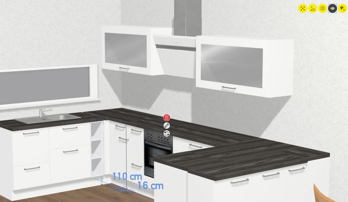

Wegen räumlicher Planung:
Meine Frau und ich sind noch dabei, ob es irgendwie möglich ist, den Ofen UND die Spülmaschine hoch zu bekommen (evtl. auch der ComfortLift - Danke @Anke Stüber ).
Viel weiter runter (nach Süden) sollten wir die Küche nicht verlängern, da sonst zu wenig Platz für den Tisch ist (hier ist ein ausziehbarer Tisch vielleicht eine Lösung).
Kürzer (also nach Norden) können wir die Küche auch nicht machen, weil sonst der eh schon schmale Durchgang (Theke - Kühlschrank) noch schmaler wird (aktuell 85cm).
Oder man lässt die Theke weg.
Oder: Wenn mir / uns noch ein VIEL besserer Grundriss einfällt, könnten wir auch den Durchbruch zum Flur einfach geschlossen lassen. Dann wäre man da etwas flexibler.
Ich schau mal, ob ich demnächst noch nen Termin hier beim XXXLutz oder Segmüller bekomme und geh da dann auch gleich mit der Planung und Vorstellung von Hersteller und Preis rein...

Ich meinte die Gesamtbreite des Wohnbereiches, da es bei einer offenen Küche sinnvoll ist, den gesamten Raum anzulegen.
Schau dir einmal meine Küche an. Ich habe über der hochgesetzten GSM den Backofen , allerdings in 45 cm Höhe. Ich denke, dass es bei eurer Größe auch hinhauen sollte, denn ich bin nur 162 cm groß.
Ich habe eigentlich meistens nur ein Blech drin, mal zwei. Da reicht ein 45er.
Er reicht nicht für die Gans oder den Truthahn.
Es kommt darauf an was du backst. Da stimme ich Anke voll zu. Mir reicht der BO aus. Vorher hatte ich fast 40 er Jahre immer einen 60er und den vermisse ich nicht.
