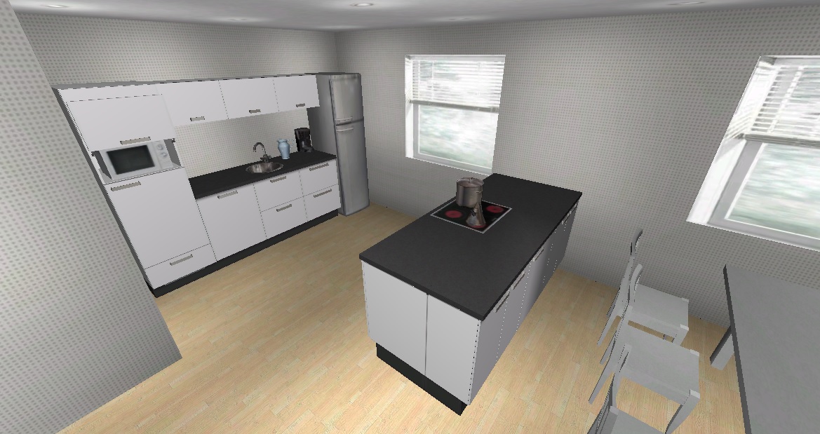

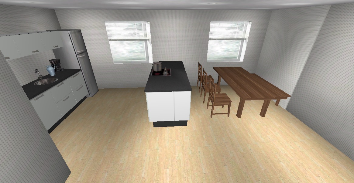

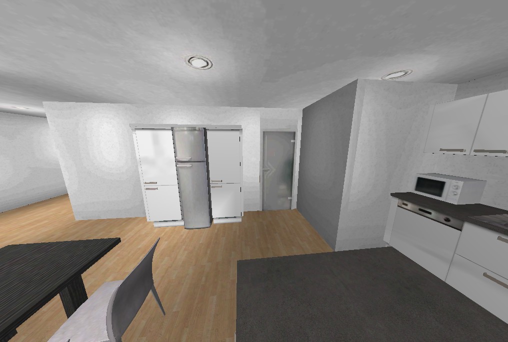

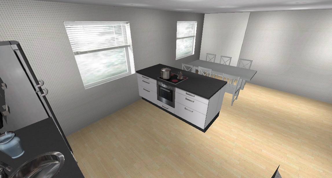

Hier mal ein Entwurf von "Die Küchenplaner" aus dem Gedächtniss in Alno umgesetzt.
An der Wand Planrechts wäre neben dem Hochschrank und dem Kühlschrank eine Schattenfuge .
Vorteil der Planung: kein Fensterumbau = kosten sparen
Nachteil: Wasser und Strom müssen verlegt werden. Da komme ich aber wohl bei keiner Planung drum rum.
Wo seht ihr die Nachteile?
Auserdem hat sich jetzt mal KerstinB´s Entwurf #37 gesetzt.
Wir habe uns gegen die Umbaumaßnahmen entschieden.
Das ist uns im moment zu viel Arbeit/Zeit und zu viel Geld.
Die Abtrennung des Zimmers mit der Sitzecke könnte auch erst in 1-2 Jahren erfolgen, KerstinB´s Umbau müssten wir gleich machen wegen der Küche.

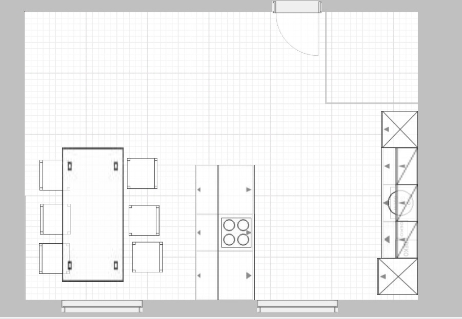

die kühlschrank hochschrank Kombi von Evelin gefällt mir...muss ich mal Göga zeigen. Er hat sich glaube ich in den Entwurf 6 von den Küchenplanern verliebt.(ist so symetrisch:rolleyes:)
Aber das könnte man ja Kombinieren.

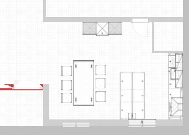

Nachteil sind die 2m Abstand zwischen den Zeilen, dafür ist dies die günstigste Lösung. Ansonsten machst du den Abstand geringer, zB 1.20m und es wird eine etwas kleinere Insel mit etwas Abstand zum Fenster.

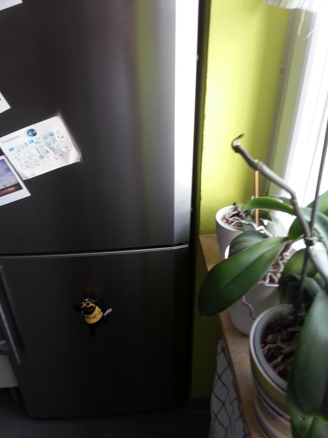

Was ich nie verstehe, also nicht nur hier, dass man einen Kühlschrank relativ eng in die Ecke setzen kann. Wie kriegt ihr da die Schubladen aus dem Kühlschrank raus? Bei meinem muss ich die Tür wirklich weit öffnen, 10cm reichen da nicht.
die-kuechenplaner-c-jpg.162675
.... neee .. das sind 200 cm Abstand zwischen den Küchenzeilen ... ein ernstgemeinter Entwurf kann das eigentlich nicht sein.
Und links am Tisch kannst du dich gar nicht mehr bewegen.
Bei Evelins Kühlschrank-Variante wäre mir der Kühlschrank wirklich zu weit weg. Und die Insel dann eigentlich viel zu groß. Das Fenster müßte dann getauscht werden oder wie in meiner Variante 1 wird einfach die Arbeitshöhe der Halbinsel niedriger.

Und der Kühlschrank steht wieder ganz hinten in der Ecke - ein sooo unpraktischer Standort. Da gabs schon bessere Vorschläge hier als von diesem Küchenstudio .
Lass Dich nicht so leicht überreden, Sonic!
LG Gisella
Kerstins Entwurf gefällt mir auch besser. Der Kühlschrank in der Ecke ist unpraktisch und sieht auch nicht sooo toll aus. Zumindest mit einem Standgerät nicht, bei einem Einbaugerät wäre zumindest die Optik i.O.
Und Kerstin vollkommen Recht, der Abstand von ~2m ist unpraktisch. Zusätzlich verengt er den Eßplatz noch unnötig. Ein vernüftiges Sitzen mit Stühlen ist zumindest links nicht möglich...
Hallo ihr,
wir fanden einen Abstand von 1,20m zwischen den Zeilen im Laden zu eng.
Die Verkäuferin meinte, dann macht man 1,80m wegen der Schrittlänge oder so.
Und bei 20 cm mehr sind wir vom Fenster weg.
So sind diese 2m entstanden. Fande es anfangs auch viel und hab bedenken wegen des Esstisches und den Stühlen.
Stimmt der Kühlschrank ist wieder im Eck. Könnte man aber ja noch mit dem Hochschrank tauschen und den Türanschlag umbauen.
Zum öffnen und Schubladen rausziehen reichen bei meinem Kühlschrank wenige cm.

Zum Abstand ... warum empfindet ihr 120 cm als zu eng?
Gerade zwischen Wasser und Kochen. Es muss ja alles immer von A nach B.
Meine Küche hat 93 cm:

Aber, unabhängig ... der verbleibende Rest für den Esstisch geht meiner Meinung nach gar nicht.
wir haben jetzt 110 cm und stehen uns immer wieder im Weg rum.
Im Küchenstudio waren Küchen mit 120cm Abstand aufgebaut, dass fanden wir auch nicht besser als jetzt.
Da wir ja Platz im Raum haben, warum nicht nen großen Abstand einplanen.

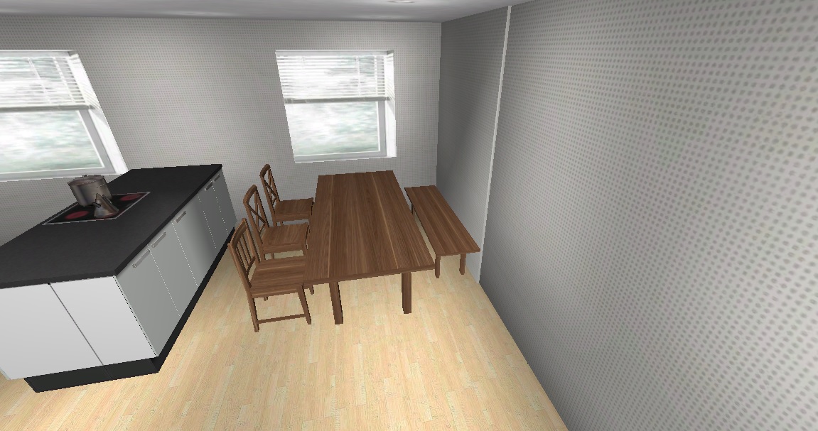

Wie viel platz braucht man den für den Esstisch.
Angenommen der Tisch ist 1 m breit, dann ca. 80cm tiefe zum sitzen für den Stuhl macht 1m + 0,8m + 0,8m = 2,6m
Wobei die 80 cm schon großzügig sind und selten 6 Personen sitzen werden.
Da sollten doch 2,7m zwischen Halbinsel und wand planlinks reichen, oder?
Könnte mir auch eine Bank an der Wand vorstellen.
naja, ein bischen gequetscht sieht das schon aus, vor allem da der rest so großzügig ist.

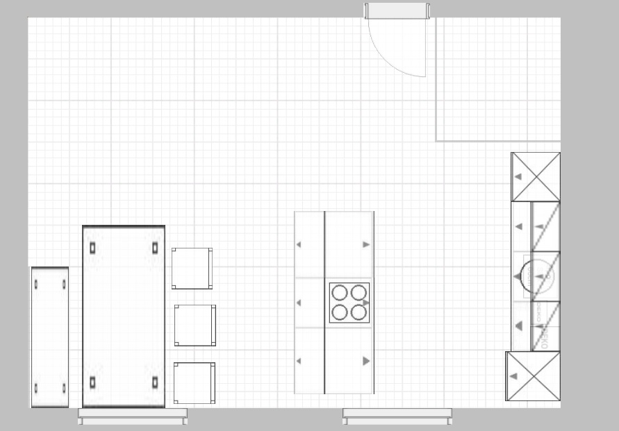

2m Abstand - ohne Not ist einfach zuviel - nochdazu, wenn der Esstisch dann weniger als 300cm zur Verfügung hat. Man rechnet ab Tischkante jeweils 1m - vorallem, wenn Du auf der Inselrückseite ja noch Türchen hast; da muss man ja auch noch ran kommen.

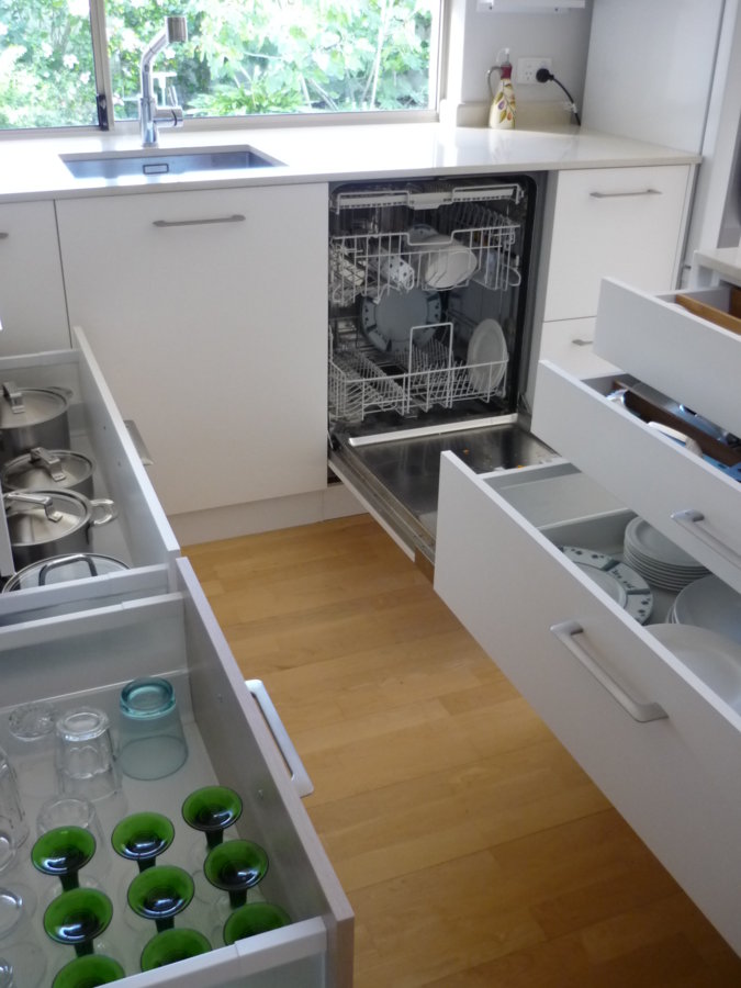

über 140cm Abstand zwischen den Zeilen, würde ich noch nicht mal mit übertiefen Auszügen gehen wollen. Schau Dir mal meine Küche an, ich habe übertiefe Auszüge und einen Abstand von 110cm - das reicht bei einer versetzten Anordnung sehr gut.

okay...also die Halbinsel oder Insel oder was auch immer muß näher an den Rest ran.
aber mehr wie 120cm weg, weil sonst für meine Verhältnisse zu eng.
