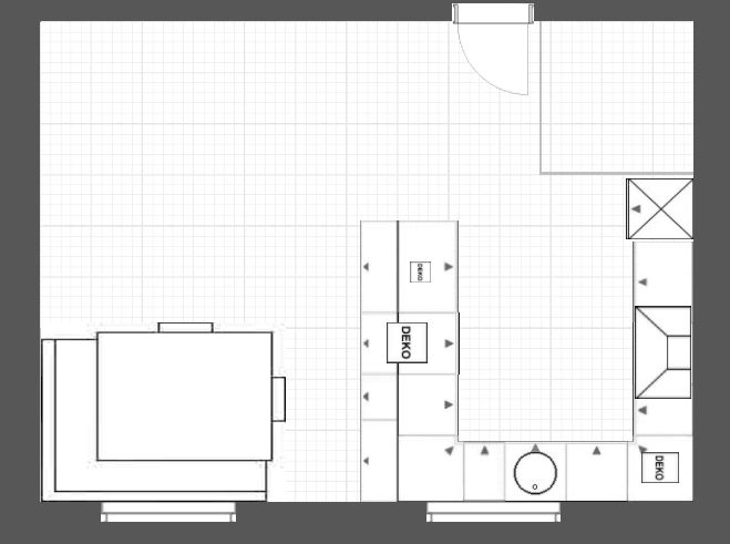

Hallo ihr,

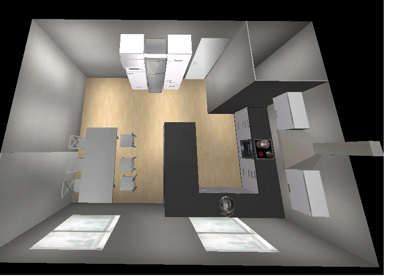

was haltet ihr von der letzten Planung?
Irgentwo noch was unpraktisch?
Hättet ihr noch Tipps für die Spülseite, die ist irgendwie noch nicht ganz ausgereift.
Gruß Steffi
Steffi, ich habe zu der Aufteilung alles geschrieben ;-) ... Wenn es Ikea werden soll, dann wird die Spülenzeile wohl 40-60-60-40 bleiben müssen. Warum steht der Kühlschrank wieder in der rechten unteren Ecke? Und, den Zeilenabstand mit 170 cm empfinde ich immer noch als zu groß.
Willst du wirklich Schnippelarbeit in der dunklen Ecke der Spülenzeile machen?
Hallo Steffi,
Du schreibst daß ihr das Fenster jetzt austauschen werdet, dann sollte die Küche doch besser geplant werden können.
Warum kein U und Spüle vor dem Fenster ?? Wasseranschluß wäre ja verlegbar. Damit wäre der Weg zum Kochfeld kürzer und Du könntest bei der Schnippel- und Spülarbeit zum Fenster rausschauen, anstatt die Wand anzustarren. Auch würde ein U die weiten Wege etwas mildern und die Küche würde wieder "zusammengehörend" aussehen.

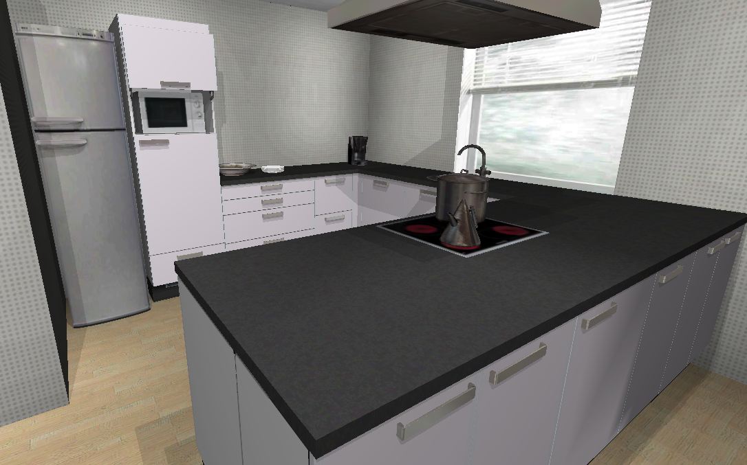

Hab mal Anjas Plan als Grundlage genommen und Evelins Kühlschranklösung.
Was ich hier nicht so schön finde, sind die Oberschränke neben der DAH.
Außerdem sind das ne menge Schränke = Teuer :(

Hi Steffi,
Den Kühlschrank in Deiner Planung finde ich nun doch etwas weit weg vom "Koch-Geschehen". Stell Dir mal vor du mußt für jedes Ei, jede Butter, jede Kleinigkeit aus dem KS immer durch den halben Raum latschen. Auch finde ich das nicht so schön mit den beiden HS rechts und links. Da hat mir die "eingekofferte" Lösung von Kerstin sehr viel besser gefallen.
Die OS würde ich weglassen. Du hast durch die Inselschränke wirklich genug Stauraum, da kannst Du auf OS verzichten.
Anjas letzte Planung ist definitiv harmonischer, weil der Kühlschrank da eben mehr den Stand-Alone-Effekt hat.

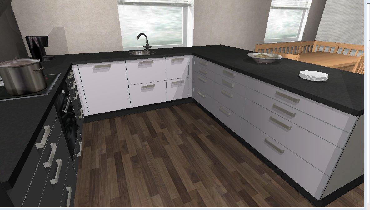

Man könnte die Halbinsel dort kürzen und nur 2x80er oder 2x90er statt 60-60-90 einplanen. Von der Rückseite dann auch 2x80er oder 2x90er und in der Mitte ein offenes 60er Regal oder so.
wenn sie Spüle unterm Fenster ist, was mach ich mit dem Wasserhahn wenn das Fenster doch mal geöffnet werden soll?
Muß je wohl einen zum Wegklappen nehmen? Ist der Klappmachanismus empfindlich oder eventuell sogar undicht, so dass Wasser reinlaufen kann?
Du könntest entweder eine abklappbare Armatur wählen, oder wenn ihr sowieso ein neues Fenster aussucht, gleich eines nehmen mit einem festen Glasteil unten und nur oben ein Teil zum Öffnen. Ich schau mal nach ob ich ein Beispielbild finde.
Such mal bei Google nach Fenster zweigeteilt mit Kämpfer bzw. festem Unterteil, da solltest Du mehr Beispielbilder finden oder Euer Fensterbauer kann Euch beraten.

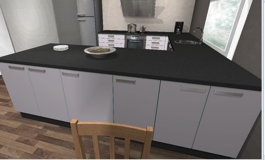

Der Vorteil von Anjas Lösung ist, wie schon gesagt wurde, dass der Kühlschrank praktischer - weil näher - platziert ist. Auch sind es weniger Schränke als bei deiner Planung. Stauraum kann man zwar fast nicht genug haben, er kostet aber auch.

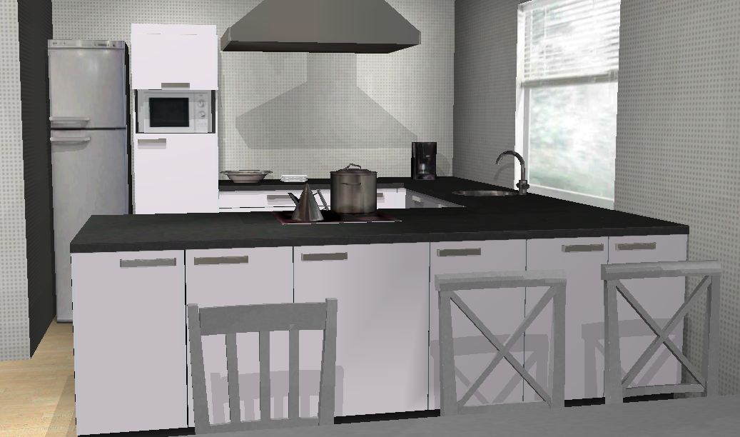

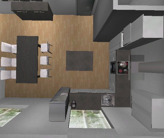

so..GöGa und ich haben beraten welche Planung uns am besten gefällt.
Also, 2 Zeiler mit Halbinsel wieder verworfen (Entwurf 10) da es unzusammenhängend auschaut.
Kerstins Entwurf mit mini-insel gefällt uns nicht so, auserdem kann man die Miniinsel wegen der FBH nicht in den Boden bohren.
Nach dem Ausschlussprinzip, wird es das U mit Kochstelle an der Wand und Spüle vor dem Fenster.
Das Fenster soll unten feststehend sein, wie Anja vorgeschlagen hat.
Alternativ könnte man auch noch MUPL und SpüMa tauschen, so kommt der Wasserhahn der Spüle mehr aus dem Fensterbereich raus.
Wo wir uns noch uneinig sind, sind Hängeschränke.
GöGa hätte gerne welche für Tassen/Gläser ich finde sie rechts und links neben der DAH nicht schön.
Meiner meinung passen Hängeschränke von der Form her nicht zu einer DAH.
Ich mach mich jetzt mal wieder an die Stauraumplanung umd zu sehen, ob ich alles unterbringe.
Gruß Steffi

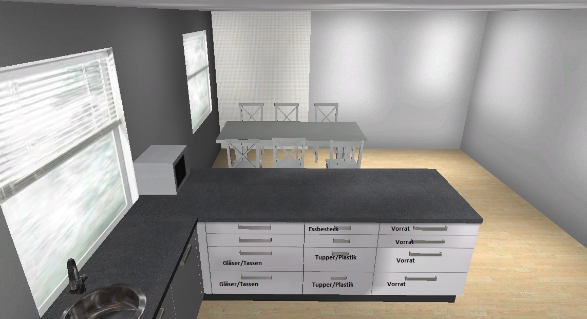

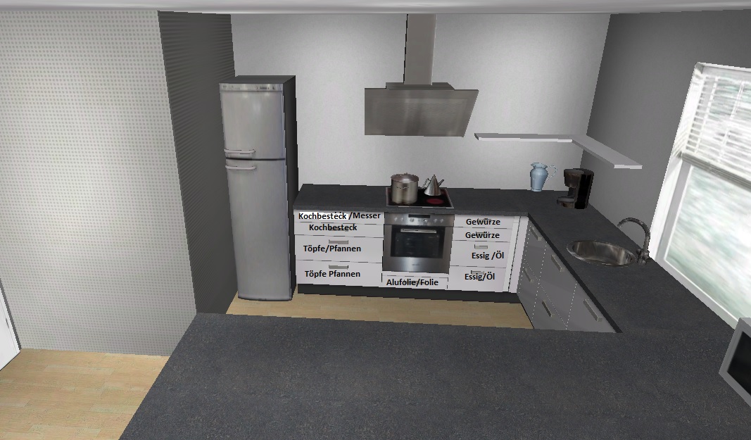

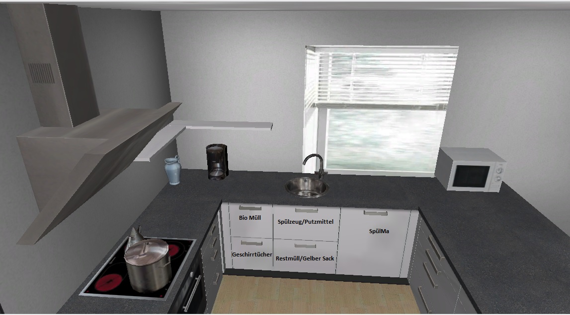

so hier mal die grobe Staurraumplanung, die Regale rechts waren nur ne spielerei, ob welche hinkommen sieht man zum Schluss.
bis hier hin ist mir die Schubladenaufteilung ziemlich klar, bzw der inhalt gibt die Rasterung vor.
Welche Rastereinteilung wäre denn für den Vorrat und für Tassen und Gläser praktisch.
Auch 1-1-2-2 oder ist 2-2-2 sinnvoller?

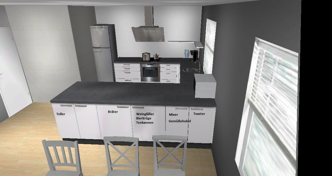

an diese Rückseite der Küche solle alles was nicht so oft gennutzt wird und die Teller (die natürlich täglich genutzt werden)
Gruß Steffi
