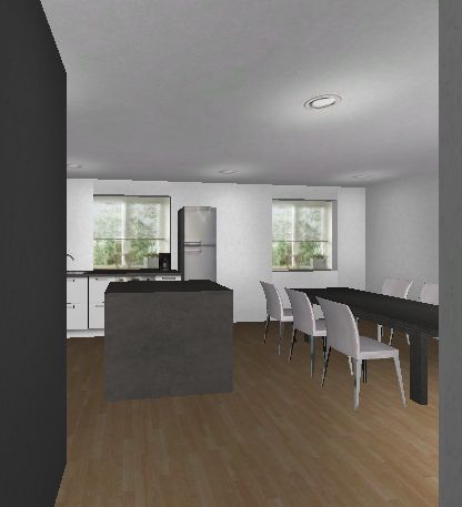

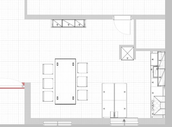

sonic123456_20140724_kb1-neu_grundriss-jpg.162578
Und das in Übertiefe von ca. 70 cm, weil ich ja die Möbel vorgezogen habe, um Das Wasser an die planrechte Wand zu bekommen.
Und mit einer Drehung an der Halbinsel für größere Schnippelaktionen.
@KerstinB
Warum hast du Übertiefe Planrechts geplant? da ist doch schon das Wasser und muss nicht Aufputz hingebracht werden.
Auserdem kann ich deine Plan nicht ganz in der draufsicht im Alno sehen. Bei mir sind immer die Fenster abgeschnitten. 3D seh ich alles. Mach ich was falsch?

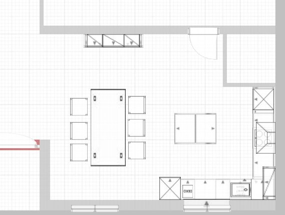

Steffi, verstehe ich nicht ... du siehst in diesem Beitrag nicht den gesamten Grundriss?
Wenn du dir sicher bist mit Arbeitshöhe ca. 97 cm, dann würde ich wohl auch das Fenster tauschen.
Und dann würde ich wohl eher zum L tendieren.

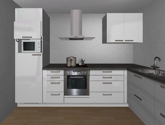

Nochmal alles mit Ikeamaßen. Bei einem anderen Hersteller könnte man zwischen Kochfeld und planunterer Ecke einen 90er Unterschrank wählen und entsprechend auch einen 90er Hängeschrank.
APL am FEnster in die Laibung laufend ... Kühlschrank würde ich dort dann an die Ecke stellen. Natürlich Ablauf ... Sachen aus dem Kühlschrank an die Hauptarbeitsfläche mit Spüle und dann weiterverarbeiten. Und, der Kühlschrank ist auch noch gut vom Essplatz erreichbar.
Zentral eine weitere große Arbeitsfläche mit passendem Stauraum untendrunter.
Standmikrowelle im Hochschrank verbraten. Dort können im großen unteren Fach Innenauszüge für Vorräte etc. sein.

Den Grundriss kannst du quasi nicht ganz sehen, da der Alnoplaner nur 900 cm Breite darstellen kann. Ich habe nach links aber den gesamten Raum angedeutet. Wenn man alles markiert, dann sieht man links den REst Fenster etc. in blau.
@KerstinB
Hab rausgefunden warum ich im Alno nicht alles sehen kann.
Das erste was ich tu ist das Programm zu maximieren, also Vollbildmodus. Dann seh ich die Planuntere Seite nicht mehr. Verkleinern und alles ist da :top:

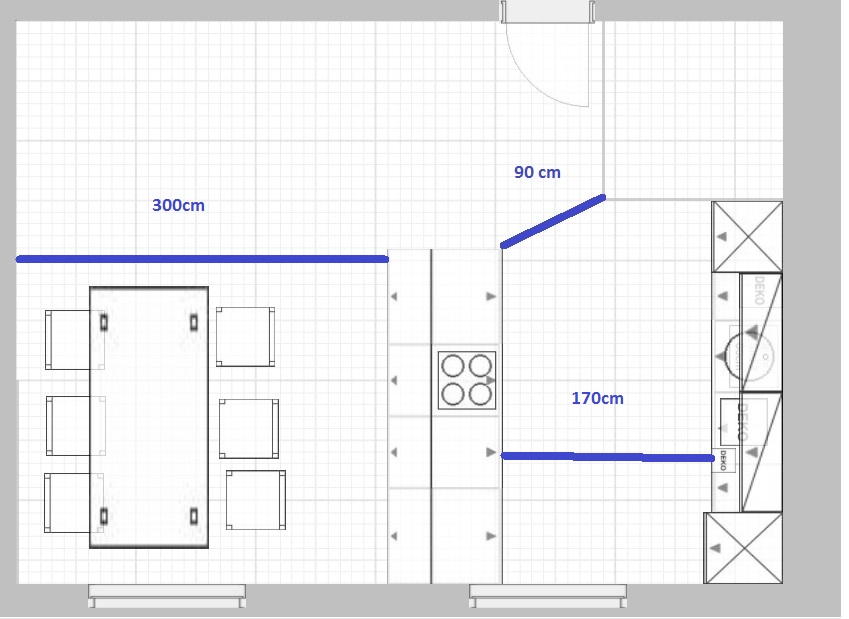

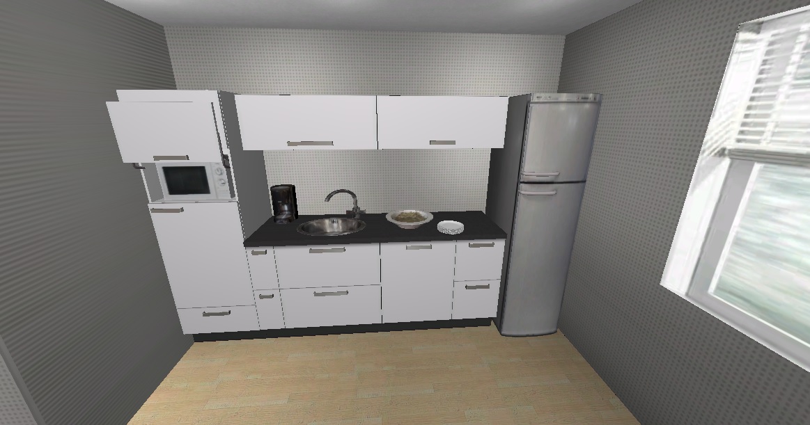

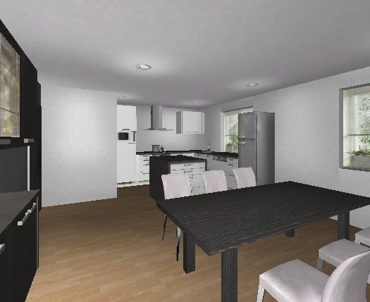

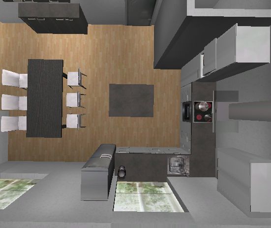

Meine Planung hat sich konkretisiert.
Ich hab mich in die Koch Halbinsel verliebt, dass Fenster wird ausgetauscht und es soll ein Keramik Waschbecken ohne excenter und ohne Abtropfläche werden.
Auserdem werden wir eine Umlufthaube nehmen. Allerdings eine die eine gute Leistung hat und das Fett brav absaugt.
Der Abstand zwischen der Halbinsel und der anderen seite ist ca 170cm. Finde wir ganz gut. 120cm wie hier immer wieder vorschgeschlagen finde ich zu wenig.
Auf Arbeit (Labor) habe ich einen Abstand zwischen 2 Zeilen von 150cm, das ist auch noch o.k nur wäre dann der Durchgang (Halbinsel/Raumecke vom Klo) zu eng.
Der ist jetzt bei ca 90 cm wenn ich richtig gerechnet habe.
Der Esstisch hat so auch Platz (3m).
Mir ist bewust das ich zum schnippeln alles immer von der Spülseite zur Halbinsel tragen werden.
Finde ich aber jetz nicht schlimm. Man könnte auch neben dem Waschbecken schippeln. Da ist rechts davon auch 1m Platz.

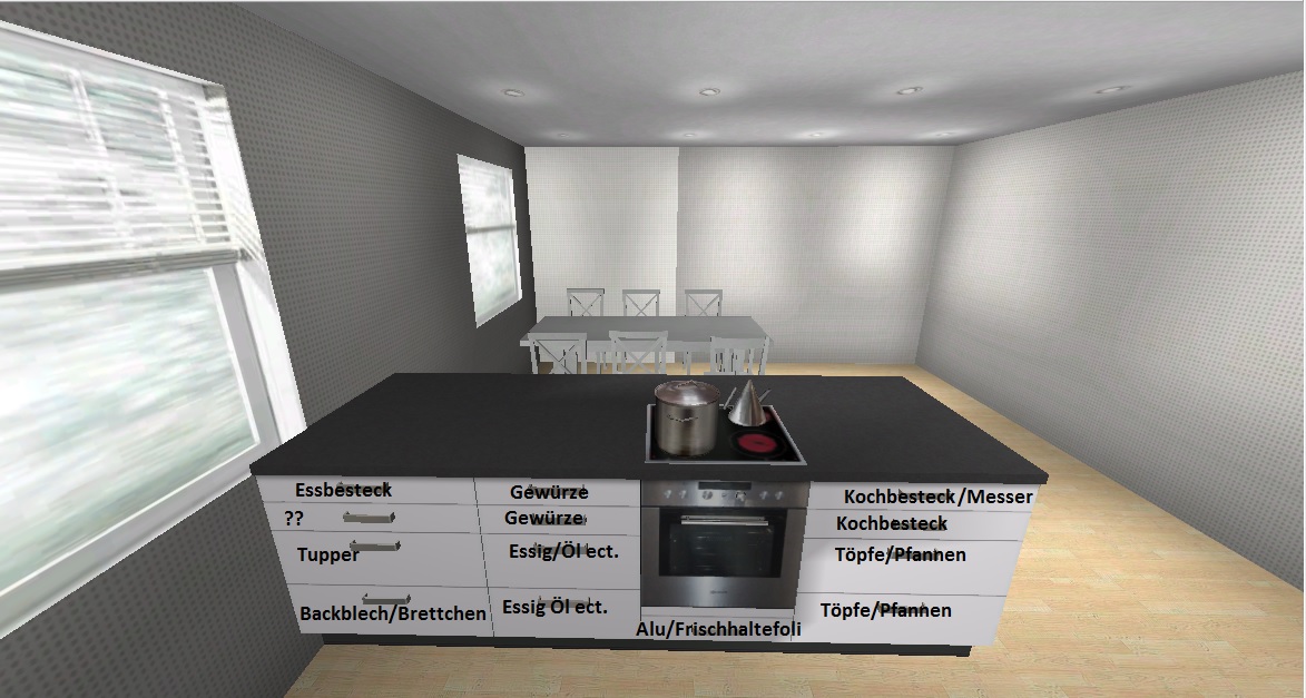

Die Schubladen aufteilung auf der Herd Seite soll 1-1-2-2 werden.
80/60/60 Herd /80. So sollte auch das Fenster beim öffnen nicht an der DAH anstoßen. Wobei ich den Anschlag vom Fenster dann frei wählen kann und links wählen würde.

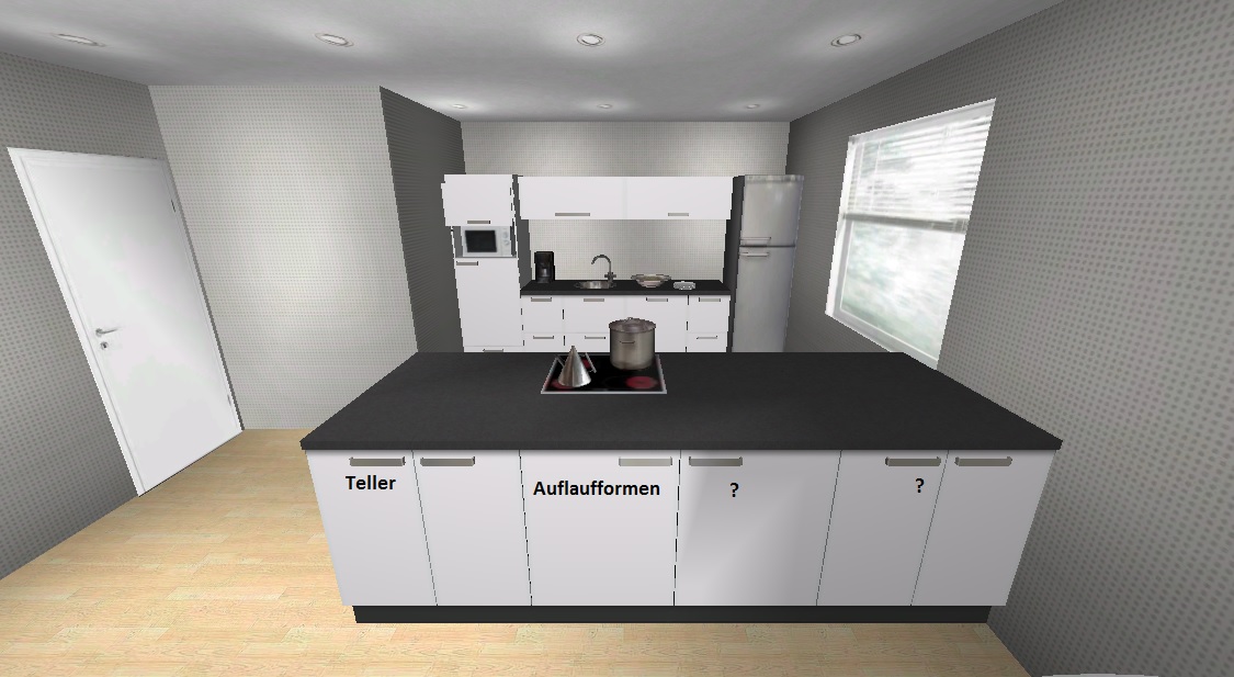

Auf der Esstischseite kommen Türchen hin, wobei ich noch nicht weis was außer Tellern und ein paar Auflaufformen/Brätern da rein kommt.Findet sich schon was, zb Tischdeko : )

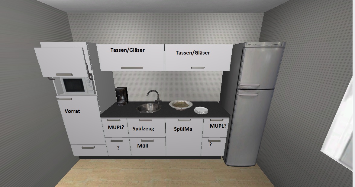

Mit der Spülseite bin ich noch nicht ganz zufrieden. Eigentlich brauch ich keine 2 40ger Schränke. Einer als MUPL sollte reichen. Bekomme aber keine vernüftigere Lösung hin.
Aufteilung sollte hier 3/3 sein und wenn möglich an der SpülMa vortgesetzt werden.

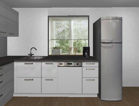

60 Vorrat/ 20cm/ 80 cm spüle/60cm SpülMa/40cm MUPL könnte auch gehen. Dann müsste ich das Wasser nicht verlegen.
Aber was mach ich mit nem 20cm und noch dazu teuren Schrank? Und brauch ich überhaupt einen 80cm Spülschrank?
So jetzt bin ich gespannt was ihr so sagen werdet und ob ich noch nen groben schnitzer drin habe.
