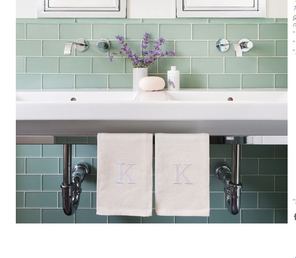

Im englischsprachigen Raum sind Subway Tiles momentan total in Mode, es gibt ein Beispiel hier in den fertiggestellten Küchen: Meine Traumküche: Moderner Landhausstil unterm Dach - Fertiggestellte Küchen - SieMatic SE 2002 RF

oh diese grauen Subway Fließen auf dem Bild sehen ja auch toll aus :kiss: hab ich vorher noch nicht gekannt, danke für den Tipp.
Passen die nicht eher zu einer Landhausküche ? Finde bei Google nur Landhausküchen mit diesen Fließen.
Der Nachteil bei kleinen Fliesen sind die vielen hellen Fugen.Dunkle Fugen passen zu den Glasfliesen eher nicht.
Vorteil= steckdosen Ausschnitte sind bei Fließen leichter zu machen als z.b. bei einer Glasrückwand.
