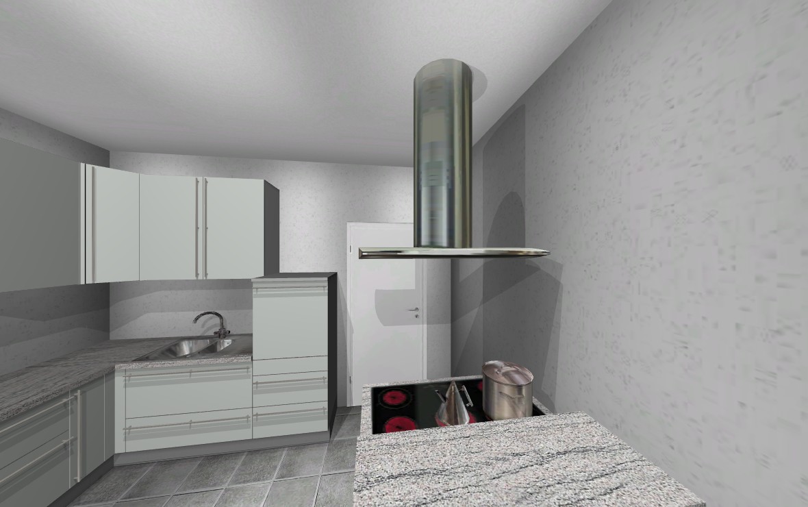

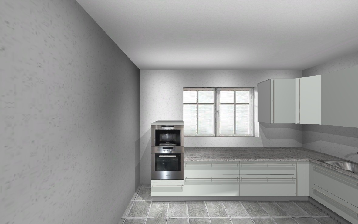

Hallo Zusammen, haben eine Bestandsimmobilie gekauft und renovieren diese. Die Küche ist ein separater Raum. Wir haben im Wohnzimmer noch einen Esstisch mit Stühlen für 8 Personen stehen.
In der Küche sollte noch ein Sitzmöglichkeit sein für 2 Personen für einen Kaffe und "Kochgesellschaft"
Der Kühlschrank ist schon vorhanden und wird mit umgezogen.
Wir möchten gerne eine matt weiße Küche mit einer Steinplatte (Granit oder so) Ich habe bereits ein Angebot für eine Schüller Küche mit Granitplatte und Lieferung und Montage für 11k ohne Elektrogeräte. Ich
Davon Kinder?:
Art des Gebäudes?:
Körpergrössen aller Hauptbenutzer (wegen Arbeitshöhe ) in cm: 1,60
Brüstungshöhe des Fensters (in cm): ich mein 92
Raumhöhe in cm:
275
Heizung: Fussbodenheizung
für 2 Personen
snackem und Kaffee trinken
Was steht auf der Arbeitsplatte oder soll dort stehen?: Kaffeevollautomat, Messerblock, Küchenmaschine
Welche weiteren Küchenmaschinen müssen in der Küche untergebracht werden?: Wasserkocher, Toaster, Handrührgerät, Mixer, Pürierstab
Was/wie wird gekocht? (Alltagsküche, Menüs, Snacks usw): in der Regel kochen wir nur Freitags bis Sonntags und in der Woche wir nur aufgewärmt
Wird alleine gekocht? Oder auch gemeinsam? Mit und für Gäste?: zu zweit
Was stört an der bisherigen Küche und was soll die neue Küche unbedingt können? Warum?: aktuell ist die Küche perfekt jedoch können wir sie im neuen Haus nicht so stellen.
Welche Mülltrennung soll in der Küche vorgehalten werden?: Gelber Sack Müll, Restmüll

Schonmal so als ersten Eindruck:
Deine Kochstelle ist höchst unpraktisch keine Abstellfläche links und rechts und wenn man an einem Pfannenstiel hängen bleibt kann die Pfanne leicht mal auf dem Boden landen. Verschärft wird das dadurch das man nichtmal den Pfannenstiel nach hinten drehen kann weil da ein Absatz ist.
Wir finden da sicher eine bessere Lösung.
Hab noch mal was gebastelt... aber das wird jetzt irgendwie alles eng mit dem Kühlschrank :/
Kann auch gern alles überden haufen geworfen werden :-)

Wieso willst du denn unbedingt diesen Absatz hinterm Kochfeld? Der ist doch total unpraktisch!
Gut wäre auch wenn du zu jeder Planung einen Screenshot vom Alno Grundriss machen könntest, so kann man keinerlei Abstände einschätzen!
Ne ich will nicht umbedingt den Absatz dahinter haben. Aber es gab keine Schränke bei Raumteiler in 86 cm

Zwischen der Zeile und dem Hochschrank ist viel zu wenig Abstand. Ist es Möglich das Wasser noch weiter um die Ecke herum zu ziehen? Bzw seid ihr bereit das zu machen, technisch geht das Aufputz ja immer ;-)
@ kloni Ja das würde wir machen das wäre kein Problem.
Ich tuh mir unwahrscheinlich schwer mit dem Raum. Jetzt haben wir ein Küche die links und rechts eine Zeile hat und ich bin super zu frieden und es ist auch alels praktisch organisiert und bei dem Raum komm ich auf keinen grünen Zweig
