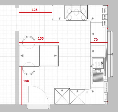

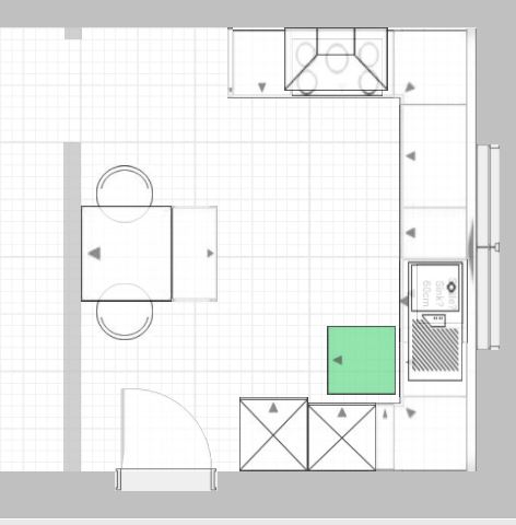

Ja der Raum hat ein ungünstiges Format und die Türen sind auch nicht ideal verteilt, aber ich denke Evelins Planung löst das doch ganz gut oder findest du nicht?
Würde für euch auch so ein ausziehbarer Tisch in einer Schublade in Frage kommen? Kann Bilder suchen gehen wenn du dir das nicht vorstellen kannst.
Das was Du da planst sieht eher wie ein fortgeschrittener Slalomkurs aus - mhh - nee überzeugt noch nicht.
Da ich nur mit Tablett hier bin kann ich dir leider nichts im Alno planen.
Planlinks
Zwei 60ger Hochschränke (Backofen +Vorräte/Geschirr) plus dein Kühlschrank eventuell Kühlschrank umbaut.
Planunten neben der Tür beginnend:
Geschirrspüler leicht erhöht (Oberkannte des Umbaus so bei ~120cm)
60ger
Tote Ecke
Dann übertiefe Fensterzeile ~80cm
Mit Spülenschrank 90cm
Mupl 40cm
Auszugschrank 90cm
Auszugschrank 100cm mit Kochfeld mittig über Beide.
Planoben ein Klapptisch an die Wand
Oder
Planoben und Planrechts:
Ählich wie bei Evelins Planung
-Vorteil DAH ist besser an der Wand aufgehoben
-Dann einen Ausziehtisch unterm Backofen
Klappstühle können planuntenlinks neben der Tür aufbewahrt werden.

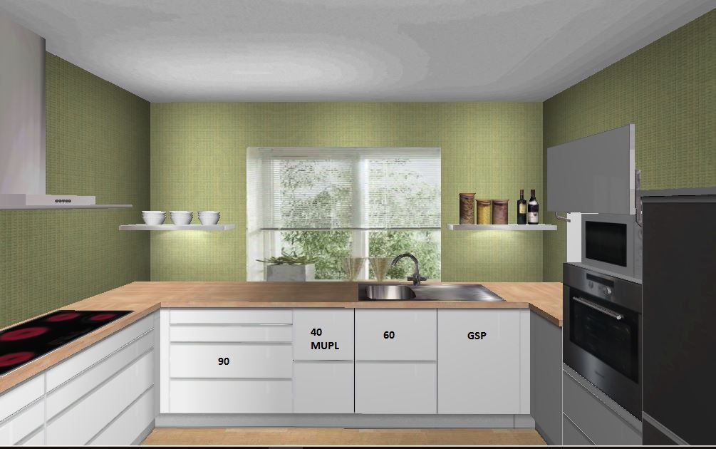

einen erhöhten GSP bei 160cm Grösse? macht doch gar keinen Sinn, warum willst du dich strecken? wenn du 180cm gross wärst auf jeden Fall.
Viel Stellmöglichkeiten hast du in dem Raum nicht. Wenn die DAH Abluft sein soll, kann sie nur nach planoben pusten, es sei denn, du willst für den Raum eine teure Deckenkonstrucktion bauen, die eigentlich nicht erforderlich ist.
Die HS haben dann nur planunten Platz, wenn du auch Sitzplätze möchtest.

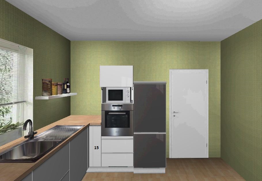

Wie hoch soll der HS werden? Im Beispiel ist er und KS 175cm hoch. Wenn das höher werden soll, so würde ich daneben einen OS hängen.
Die Insel kann auch weniger tief werden. Ich habe einen 80cm breiten US aber mit 75cm übertiefe enommen. Der Ansatztisch ist dann ca 80x80cm.
Die Fensterzeile ist übertief, damit das Wasser verlegt werden kann.

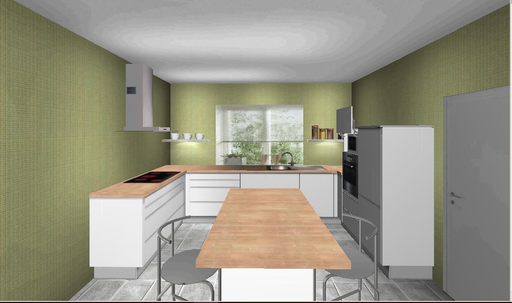

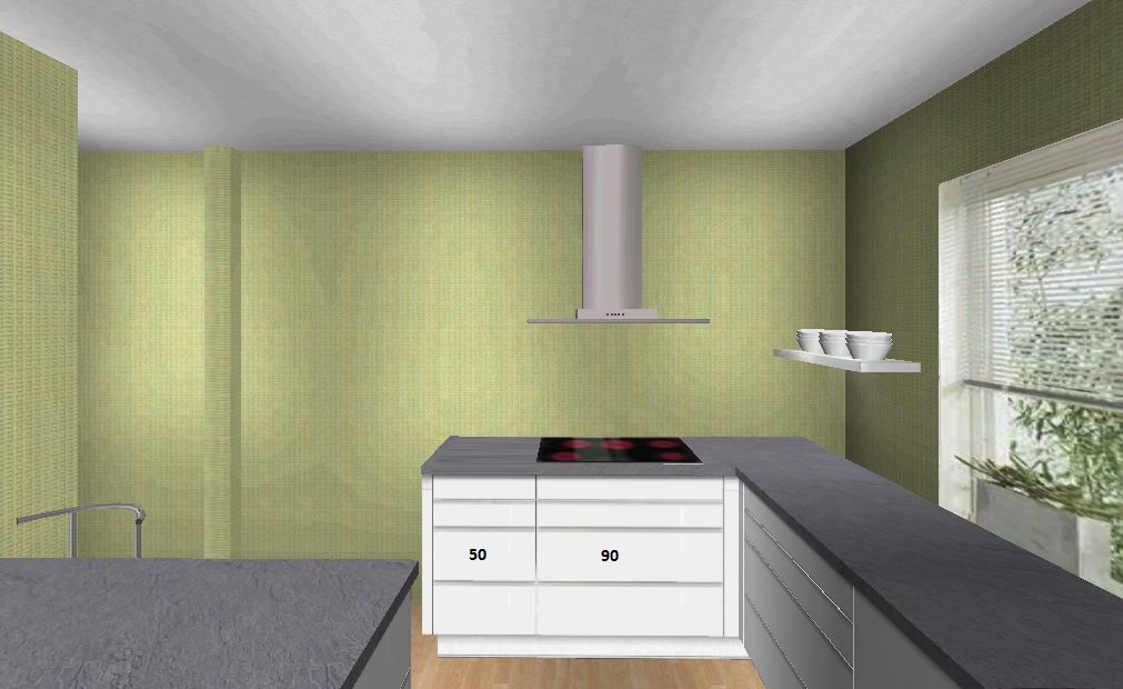

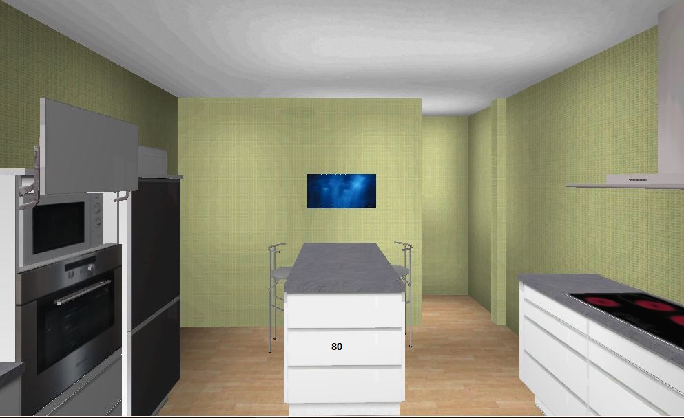

hier die Insel einmal mit 60cm tiefen US und einmal mit 40cm tiefen US, dann mit Türen.
Dieser US in Normaltiefe oder Übertiefe ist ideal für Geschirr, weil der GSP (grüne Tür) gegenübersteht. Weniger praktische wäre dann der mindertiefe US, weil die Schranktür beim Geschirreinräumen im Weg steht.

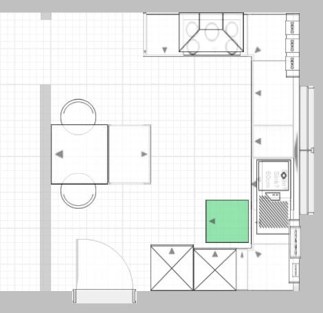

Hast Du mal ausprobiert, den Standalone planoben frei zu stellen und dann nur eine L-Küche zuverplanen? - das wäre doch auch von den Laufwegen ins Esszimmer her praktisch oder nicht?
Planunten dann hochgebautes Heissgerät mit Arbeitsplatte drüber auf ca 110-120cm für Kaffemaschine & Obstschale etc. - darüber passen noch kleine Hänger, dann passt daneben noch der leicht hochgebaute GSP.
Ich verstehe, dass Du Dir mit dem Raum schwertust - ein 2-Zeiler ist nunmal die praktischste Küchenform und fast quadratische Räume sind immer schlecht einzurichten. .. nochdazu mit den ungünstig sitzenden Türen.
Also Evelin vielen lieben Dank für deine Mühe. Der Geschirrspüler hoch war wunsch von meinem Mann der ist nämlich 1,98 und ist der Spülmaschinen beauftragte.
Aber mittlerweile hat mich dei Entwurf schon sehr sehr überzeugt :-)
