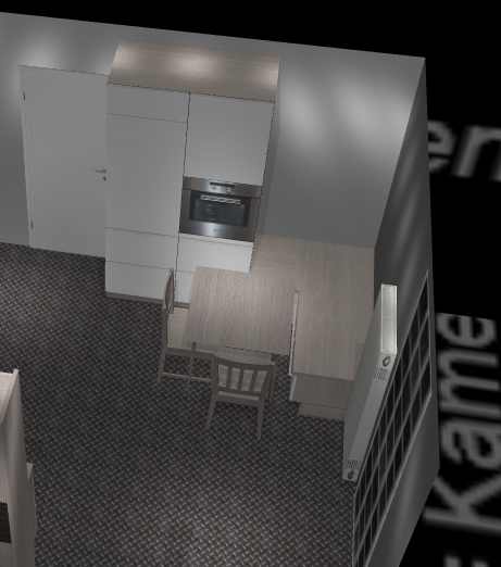

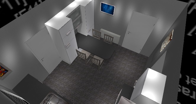

Hey ihr lieben!
Sitz gerade mit der Freundin am Planer und wir haben noch ne lustige Idee gehabt.
Zeile wie gehabt, dann re neben der Tür
60er HS mit KS und Mikrowelle
80er US 5er Raster mit anschliessendem Tisch (hab ich nicht perfekt hingekriegt, aber vielleicht könnt ihr euch das vorstellen)
60er HS mit Tür für Kinderkrimskrams
Versteht ihrm wie ich das meine?
Wie findet ihr das?
VErbesserungsvorschläge?
An die Profis: Gibts die Möglichkeit den Tisch irgendwie "mobil" zu machen, so dass man den im Notfall einfach abnehmen könnte ?
Liebe Grüße und gut Nacht!
Die Chyx

Wenn du einen normalen Tisch dahin stellst, könntest du den ja bewegen. Aber Du müsstest für jeden Joghurtbecher mindestens einen Stuhl weg schieben um an den Kühli zu kommen.
Ich würde auch die Zeile unter dem Fenster noch ein bisschen ändern. Dir ist viel Arbeitsfläche wichtig, aber Dein Spülbecken ist sehr weit links. Vielleicht besser rechts nach links:
20 cm offenes Fach (Parkplatz für mobile Abtropfe und Platz für Handtuchstange), 60 cm Spüle, 60 GSP, 40MUPL, 100 Auszüge. So hättest Du 2 Meter freie Arbeitsfläche! Wenn die dann noch extratief ist, ist das Platz ohne Ende!

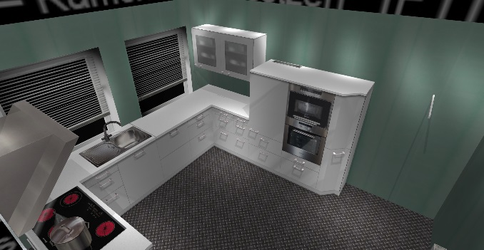

Hallo miteinander!
Sorry, bin erst jetzt zum schreiben gekommen.
Habe jetzt eine Musterküche gefunden, die eigentlich super reinpasst.
Ein paar kleine "Knackpunkte" sind zwar dabei, aber der Deal ist, glaub ich, eigentlich ganz gut.
Ich hab sie hier mal in den ALNO geplant.
Meint ihr das kann man so lassen? Oder mach ich mich damit unglücklich?
Von links nach rechts:
30cm Auszüge,
90cm Induktion mit Auszügen
40cm Auszüge,
60cm Spüle
60cm GSP
50cm Auszüge
30cm Auszüge
40cm Auzüge
60cm KS
60cm Ofen
30cm Schräger Apotheker (war so dabei, Komischer Schrank :-) )
dann ne weisse eckbank und die angehängten Stühle oder so ähnlich?
Bin gespannt auf eure Meinungen!
Grüße,
die Chyx

Hm... ziemlich viele kleine Schränke... planoben würde ich links nach rechts 50 Auszüge, 40 MUPL (=Auszüge), 60 GSP, 60 Spüle machen, damit Du Arbeitsfläche bekommst!
Mach am besten mal eine Stauraumplanung , ob Du mit den Schränken hinkommst.
Viele schmale Schränke, ja. Dazu auch keine Hauptarbeitsfläche zwischen Spüle und Herd. Finde ich nicht so dolle.
Das zweite Heißgerät sieht extrem hoch aus, oder liegt das am Nachbau?
Die zentrale Frage, die Ihr Euch beantworten müsst ist: ist der billigere Preis der Küche es wert, unsere Ansprüche an die Küche soweit herunter zu schrauben? Diese Frage könnt Ihr Euch nur selber beantworten. Immerhin werdet ihr die nächste 10 oder mehr Jahre mit dieser Küche leben.
FÜR die Musterküche spricht der Preis.
GEGEN die Musterküche sprechen folgende Punkte (deren Gewichtung Ihr selber entscheiden müsst): ungünstige Stauraumnutzung durch viele kleine Schränke, 'toter' Raum auf den halbhohen HSs, Apotheker-Schrank, kein Durchgang zum Wohnbereich, kein MUPL (wäre evtl erweiterbar), bei aktueller Anordnung wenig Arbeitsfläche zwischen Spüle und Kochfeld, ist die APL so wertig, wie Ihr sie haben wollt?, keine übertiefe APL, die in die Fenster läuft.

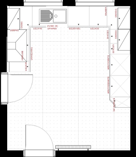

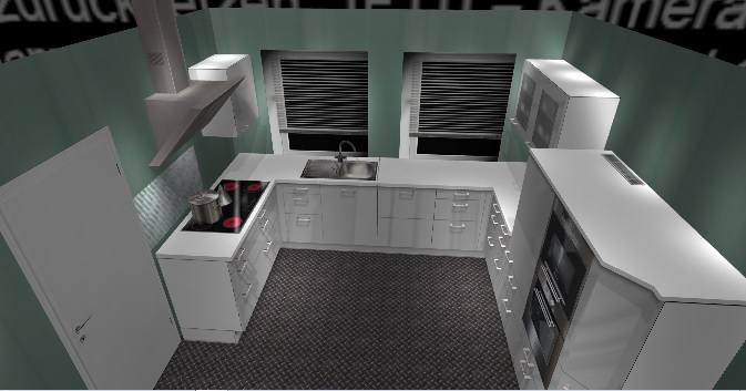

Hallo Oma,
ich glaube, Du hast Recht...

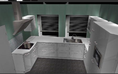

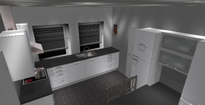

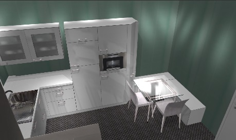

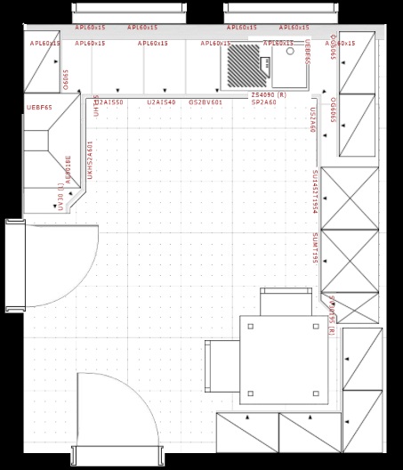

Hab jetzt nochmal wieder selber geplant.
Kommentare erwünscht :-)
von links nach rechts :
30 er schräg fächer (will mein Mann :-) ) alternativ 45er Auszüge un 60er kochfeld
60 kochfeld
15 handtücher bzw bleche
tote ecke
50 auszüge
40 MUPL
60 GSP
60 Spüle
60 auszüge
60 KS
60 Backofen
30 schräg
die eckbank hab ich aus oberschränken gebastelt, bin so schlecht im vorstellen :-)
Liebe Grüße,
die Chyx

Ich hätte paar Verbesserungsvorschläge für deine letzte Planung:
Planrechts schrägen Apotheker weg, kannst eh nicht öffnen wenn der Tisch davor ist wie eingezeichnet. Wenn Platz bis zur Bank da ist dann würde ich lieber einen breiteren 90 US nach der toten Ecke nehmen.
Spüle und Spülmaschine tauschen. Dann kannst du vor der Spüle stehen, links halbe Drehung die Reste vom Teller in den MUPL abstreifen und rechts halbe Drehung in die Spülmaschine stellen. Spülmaschine seitlich ist dann auch keine Stolperfalle.
Planlinks statt vieler kleinen US lieber einen 100 US mit Kochfeld mittig, so hast du viel Stauraum. Flaschen wie Öle, Essig können unter dem MUPL untergebracht werden.
Also doch ohne Tür ins Wohnzimmer...
ich würde es noch ein bisschen ändern: im Uhrzeigersinn ab HWR -Tür:
45 für Allesschneider, 60 Auszüge mit KF, tote Ecke, 60 Auszüge, 30 MUPL, 60 GSP, 60 Spüle (Becken drehen: Abtropfe über die tote Ecke), tote Ecke, 60 Auszüge, kühli, BO. Der hohe 30er wird vom Tisch zugestellt; ungünstig! Dann lieber ne ordentliche Nische mit Eckbank,ggf. aus Unterschränken, wenn noch Stauraum gebraucht wird, könntest Du über die planrechte Bank noch flache OS hängen (findet meine Tochter total gemütlich), aber eigentlich muss in Eurer Küche ja nur der Alltag untergebracht sein, alles andere ist nebenan im HWR.
Dein Entwurf hat wenig Schubladenfronten. Ist das so gewollt? Ich würde, wo möglich, ein 1-1-2-2-Raster nehmen. So ist das Schrankvolumen am besten aufgeteilt und erreichbar.
Trotz allem finde ich die Variante mit Durchgang ins Wohnzimmer praktischer, weil du nicht nur allem, was Du Gästen auftischst, durch den Flur musst. Andererseits könntest Du an dem 60-er Auszug planrechts ja auch eine Durchreiche planen. Ganz retro.
