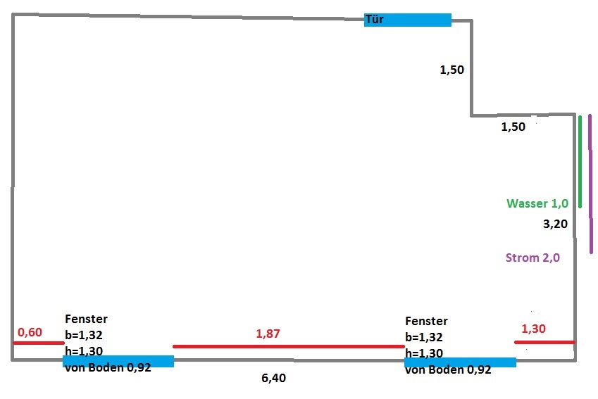

    Hallo ihr,
    ich eröffne hier mal einen neuen Planungsthread, da das Haus im neuen thread ( Herbst 2013) leider einen anderen Käufer gefunden hat folglich auch die Planung der Küche umsonst war :-\.
    Aus fehlern lernt mal ja ,deshalb habe ich diesmal bis zur Unterschrift gewartet um mit der Küchenplanung zu beginnen. Auch wenns mich schon vorher in den Fingern gejuckt hat.
    Wir müssen ende September umziehen und werden erst mal die im Haus vorhanden Küche nutzen.
    Allerdings soll die dann so schnell wie möglich durch eine neue ersetzt werden.
    Unsere Elektrogeräte werden weitergenutz,da sie noch rech neu sind (2-4 Jahre alt).
    Kühlschrank Stand alone B= 60 T=66,5 H=199
    SpülMa+ Herd Standard größe 60*60
    Kochfeld B=59 T=52
    Wir brauchen lediglich eine neue Dunstabzugshaube.
    Abluft wäre toll.
    Arbeitshöhe soll 95-97 cm sein was bei einer 92 cm Höhe vom Fensterflügel bis Boden wohl schwierig wird.
    Steckdosen sind flexibel, es müssen eh neue gesetzt werden. Den Strom vom Herd kann man auch noch verlegen. Wasser möchte ich ungern an ne andere Wand setzen auser es geht gar nicht anders. Loch für DAH Abluft gibts auch noch nicht und ist ebenfalls flexibel.
    Küchenmöbel und neue DHA sollen möglichst nicht mehr wie 6500€ kosten, da im Haus noch einiges gemacht werden muß (Bad, Böden, Wände ect...)
    Es wird mit dem gedanken gespielt eine Ikea Metod Küche zu kaufen.Wenn ich allerdings zum gleichen preis nen andern Hersteller bekomm und mir das dann noch aufgebaut wird ist das auch toll.
    Ich hab im Alno Planer schon mal etwas rumgeplant, bin aber noch überhaupt nicht zufrieden. Die Fensterhöh von nur 92 cm macht mir Probleme.

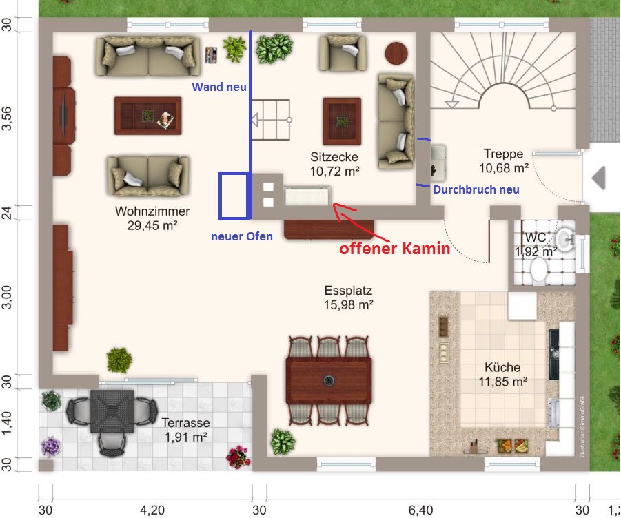

    Der Grundriss der Küche ist nicht der ganze Raum, sondern nur Küche und Esszimmer. Hab im Alno Planer auch den Wohnbereich weggelassen.
    So genug gelabert, weiter mir der Checkliste...
    Davon Kinder?:
    Art des Gebäudes?:
    Körpergrössen aller Hauptbenutzer (wegen Arbeitshöhe) in cm: 176
    Brüstungshöhe des Fensters (in cm): 92
    Fensterhöhe (in cm): 130
    Raumhöhe in cm: 250
    Heizung: Fussbodenheizung
    Kochfeldbreite ca. (in cm)?: 59
    Sitzmöglichkeit: Für wieviel Personen?: für 6 Personen
    offene Küche, Essplatz neben Küche
    Welche Arbeitshöhe ist angedacht (in cm)?: 95 -97
    Was steht auf der Arbeitsplatte oder soll dort stehen?: Kaffeemaschine, Wasserkocher, Obstschale, Sonstiges (evtl. im Beitragstext benennen)
    Welche weiteren Küchenmaschinen müssen in der Küche untergebracht werden?: Toaster, Handrührgerät, Mixer, Pürierstab
    Keller
    Was/wie wird gekocht? (Alltagsküche, Menüs, Snacks usw): Wir kochen um zu leben und leben nicht um zu Kochen : )
    Wird alleine gekocht? Oder auch gemeinsam? Mit und für Gäste?: allein und zusammen
    Was stört an der bisherigen Küche und was soll die neue Küche unbedingt können? Warum?: Dunstabzugshaube die Funktioniert und an der man sich nicht den Kopf stößt.
    Arbeithöhe jetzt zu niedrig (90 cm)
    Steht schon ein Gerätehersteller fest oder wird bevorzugt?: Geräte werden mitgenommen, bei DHA bin ich völlig offen.
    Preisvorstellung (Budget):
    aus dem Threadverlauf: 6.000€ Möbel und DAH, andere Geräte vorhanden

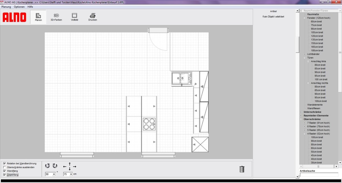

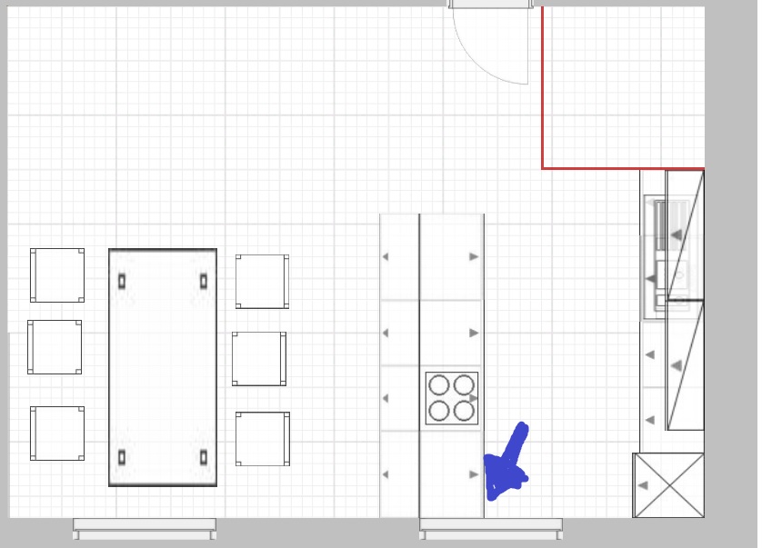

    ich hab ein bischen mit dem Alno Planer gespielt und ein "G" Küche geplant.
    Allerdings weis ich nicht ob ich den Herd vor dem Fenster gut finde. Da muß ich ja mit der Arbeitsplatte runter gehen wegen der Fensterhöhe.
    Und wie schauts mit Fett am Fenster aus? Eauschauen beim Kochen fände ich allerdings gut.
    Der Kühlschrank steht auch so verloren in der gegend.
    mhhh... gefällt mir noch nicht.
    Welchen Hersteller könnt ihr mir den bei dem Budget von max. 6500€ empfehlen. Da fallen bestimmt schon mal einige Hochpreisige Hersteller raus. Auf diversen Herstellerseiten sind leider keine Preise angegeben....außer bei IKEA : )

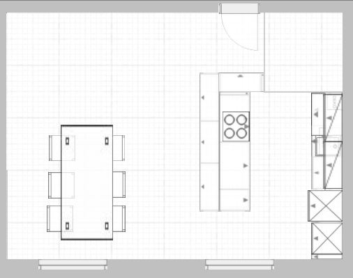

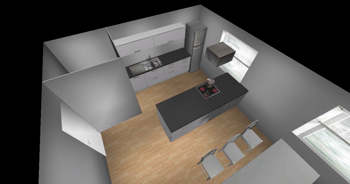

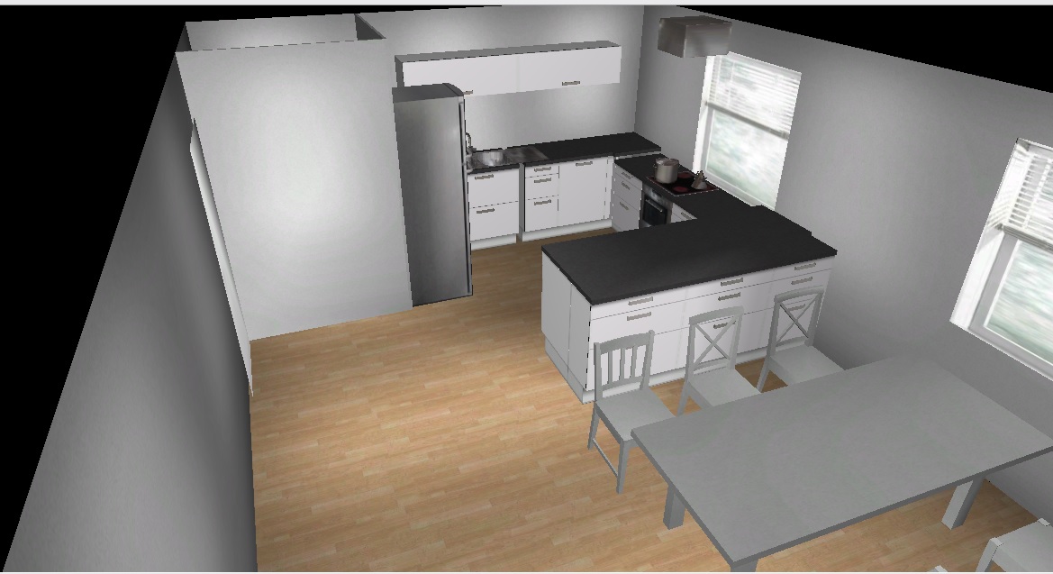

    Den 4.Entwurf finde ich auch nicht schlecht, wobei ich mir auch neben den Kühlschrank noch nen Hochschrank vorstellen kann.
    4. Entwurf b.jpg Blauer Pfeil = Problem Fenster.
    Wenn man am blauen Pfeil mit der Arbeithöhe runter geht, sieht das warscheinlich auch doof aus.
    Könnte mit der Halbinsel auch weiter nach planlinks, also zwischen die 2 Fenster, dann wird aber der Essbereich kleiner und der Abstand zwischen den 2 Zeilen 2m....bischen viel, oder?
    Gruß Steffi

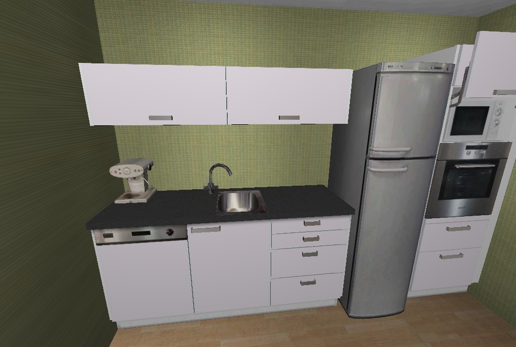

    ok, ich hab die Insel mal komplett ans andere Ende geschoben und den BO in einen HS, damit der Kühli nicht so alleine ist, bzw, um ihn auch komplett öffnen zu können.
    Die Wandseite von planoben rechts
    Blende
    GSP
    60er Spüle
    60er US 1-1-2-2
    Kühli
    60er HS für BO, Micro
    Blende
    Insel, innen von oben beginnend
    90er US 1-1-2-2 mit Kochfeld linksbüngig
    90er US 1-1-2-2
    40er US 3-3 für MUPL
    Stirnseite von Wand beginnend
    Blende
    80er US, tiefenreduziert mit Türen
    Inselseite in Richtung Tisch, tiefenreduziert mit Türen
    Blende
    90er Us
    80er US
    90er US
    Blende

    Auf die Idee die insel auf der Tür Seite dicht zu machen, bin ich noch gar nicht gekommen.
    Meinst du das Stört nicht beim in den Raum reinlaufen? Man läuft ja praktisch direkt auf den schrank zu....muss mir später mal den Alno Plan genauer anschauen. Ist grad nicht möglich.
    Den Backofen kann ich nicht in den Hochschrank Bauen (Da sind die Knöpfe für das Kochfeld dran) aber die Mirko im Hochschrank finde ich gut.

    wenn man Die Insel am Fenster andocken will, muss man ausreichend Platz (reduzierte AP Höhe) lassen, um den Fensterflügel zu öffnen. Wie weit würde der denn in den Raum ragen? Oder wird das Fenster so nie geöffnet, weil man es von aussen putzen kann?

    Das Fenster kann von außen geputzt werden da Erdgeschoss. Ich glaube ganz würde ich es kaum öffnen, eher mal Kippen.Die Maße des Fensterflüges habe ich nicht, das Fenster ist von Leibung zu Leibung 1,32 m breit, also sollte der flügel etwas kleiner sein.
    Könnte man nicht einen spneu zwischen hoher Arbeitsplatte und Fenster lassen, so das der Fensterflügel noch minimal beweglich wäre? Oder ist das dann eher ein Schmutzfänger und sieht bescheiden aus?
    Ganz zu bauen möchte ich das Fenster ungern.

    man kann das erste Stück der Insel niedriger gestalten, zB ein 15er US oder 30er in 86er Höhe. Es gibt eine Küche bei den fertigen, wo sowas gemacht wurde, kann sie im moment aber nicht finden.
