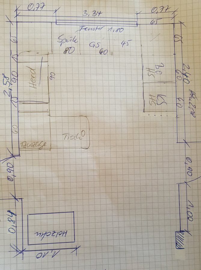

Wir waren gestern vormittag nochmal im Küchenstudio und haben nach unserer letzten Idee mal planen lassen. Es muss jetzt auch langsam festgelegt werden, wo welche Anschlüsse hinkommen sollen. Ich habe mal meine Skizze überarbeitet und angehängt. Vom Küchenstudio bekommen wir nichts mit. Allerdings stimmen planoben die Angbaben nicht ganz. Mein Freund wird noch wissen, wie es war, aber der ist leider nicht da.
Rechts und links vom Herd ist jeweils ein Auszug von ca. 15 cm. Findet ihr sowas sinnvoll? Oder sollten wir lieber darauf verzichten und dafür mit dem Tisch 30 nach oben rücken? Allerdings verkleinert sich dann der Innenarbeitsraum. Da haben wir jetzt etwa 1,30 m. Wie findet ihr das generell, was kann man verbessern?
Achso, planlinks sind Hängeschränke geplant. Planlinks unten ein schräges Eckregal, dann Hängeschränke, einer davon mit Dunstabzugshaube und planoben links nochmal ein Regal gerade, zum Abschluss.

@russini
Ich habe gesehen, dass dein Plan auch ein G ist. Ich habe mir ihn eben mal aufskizziert. Bis zum 90er Kochfeld sehe ich durch. Wäre es bitte möglich, dass du den Rest skizzierst? Da verstehe ich nicht ganz wie es gemeint ist.

Um keine Verwirrung zu stiften hier nochmal die korrigierte Skizze.

Kochen zu zweit ist dann aber kein Vergnügen. Wer zwischen Spüle und Kochfeld steht, blockiert auch gleich noch das Kochfeld.
Die Spüle prominent mitten vorm Fenster vernichtet den Vorteil, den man bei passender BRH mit einer APL hätte, die in die Fensterlaibung läuft. Man hat einfach nichts von der dort dann tieferen APL, weil die Spüle dort ist.
Die 15er sind maximal stauraumvernichtend.

Wenn ihr den GS eh nicht hochbauen wollt, würde ich ihn nach planrechts in den Hochschrank unter den BO packen. Dann direkt nach der Toten Ecke die Spüle. Braucht es dafür wirklich einen 80er Schrank oder täte es auch ein 60er mit Abtropfe dann ggf. in die tote Ecke hinein?
Dann 80er und 45er Auszugsschrank. Oder erst den 45er mit MUPL und dann den 80er.
Tote Ecke, 30er im Raster 3-3 für oben Öl/Essig, unten Backbleche und Schneidbretter für Hochkant.
Dann 90er mit Kochfeld und Insel angeschlossen.

@KerstinB
Nochmal zu den 15er Auszügen. Kann man da evt. die Backbleche reinstellen? Ich wüsste auch nicht, wie man es alternativ anders machen kann. Die 1,20 Breite im Innenraum finde ich vom Platz her ganz gut. 90 cm finde ich, Planung von @russini , etwas zu knapp.

Es ist ein Meter, und nicht 90 cm, weil die toten Ecken mit 65 cm geplant sind. Das ist die Krux bei U und G-Küchen: Man igelt sich ein, zu zweit Kochen ist schwierig, die Auszüge über Eck blockieren sich gegenseitig. Aber das kriegt man nicht in den Köpfen...

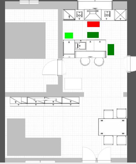

Administratorin
52.521
Nicht benötigte Backbleche kann man auch senkrecht in einem Fach über dem Backofen einstellen. Dafür gibt es Trenneinrichtungen.
Ich würde ja trotzdem nochmal Wege und Arbeitsmöglichkeiten prüfen.
1523807986166-png.265001
Die Stühle sind schon recht nah der Schlafzimmertür.

russini
4.180
Kerstin, ich halte deine Planung ja auch für optimaler, aber wenn nicht gewünscht wird, dann ist es so.
Vielleicht die Planung mit Spüle vorm Fenster? Gibt's ja viele die mit ihrem Kochfeld an der Insel glücklich sind.
russini
4.180
Dann Vorschlag 2-Zeiler mit Kochinsel:
Planlinks oben:
Wange
60 HS, unten GS, drüber erh. BO
Wange
80 US, Spüle recxhtsbündig
40 US MUPL
80 US
60 HS KS
Blende/Wange
Halbinsel
Blende
40 US
90 US Kochfeld
90 US
Wange
Rückseite links 90 US mindertief mit Drehtüren
Rest Sitzplätze
