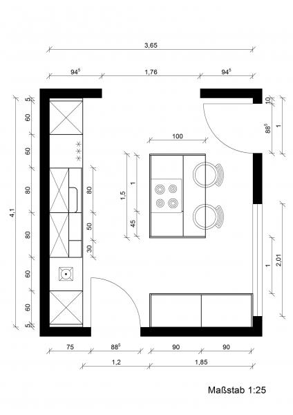

Mein Mann ist heute mit folgender Idee nach Hause gekommen: (siehe Grundrissplanung)
Ich selbst bin davon noch nicht so überzeugt, da die Spüle Richtung Wand zeigt und ich der Meinung bin, dass man sich zwischen den beiden hohen Schränken eingeengt fühlt. Aber wahrscheinlich bin ich schon zu fixiert auf die andere Planung...
Was meint ihr?

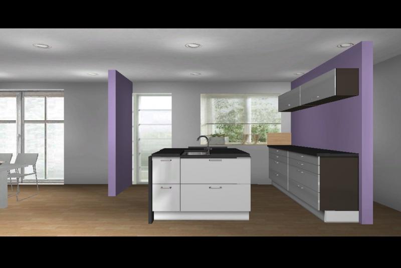

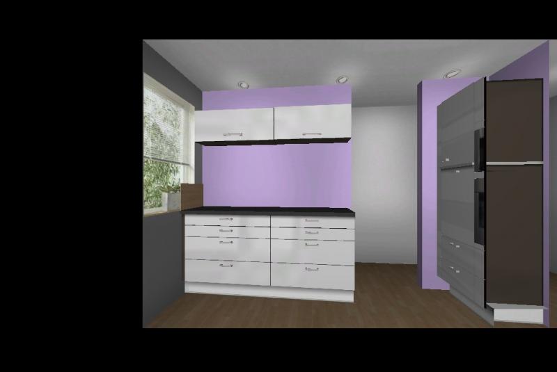

Wie wäre es denn dann so?

AW: Neubau sucht Küche
Ich finde es eine schöne Idee. Die "Kröten" hast Du ja bereits entdeckt ;-) - dafür fallen andere weg. Ich würde bei der Variante überlegen Herd und Spüle zu tauschen - man ist deutlich mehr Zeit rund um die Spüle beschäftigt ...
Du musst für Dich gewichten, was Dir auf Dauer lieber ist, und welche "Nachteile" jeder Lösung für Dich weniger gewichtig sind.
Wie häufig wird bei euch wohl die Küche als Durchgang genutzt werden? Dann stünde der Koch immer im Hauptdurchgangsbereich...
EDIT: :kiss:Queeny war schneller, als ich schreiben konnte :clap:

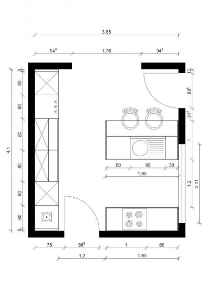

Vielen Dank fürs erneute Umplanen!
Die Variante habe ich auch schon überlegt, oder aber die Spüle bzw. den Herd planunten auf die Zeile zu legen.
Spüle planunten wäre vom Wasseranschluß her optimal.
Am liebsten hätte ich den Spülbereich auf der Insel, mein Mann meint jedoch, dass es schwierig sei und deutlich teurer aufgrund des Wasseranschlusses bzw. eher Abflusses.
Hauptdurchgangsort wird es nicht, ist nur die Verbindung Küche-Esszimmer, ansonsten geht man wohl eher durch den Flur (glaube ich zumindest).
Dann schwanke ich noch zwischen Variante A und Variante B.
Vorteil bei A wäre, dass ich um die Insel herum laufen kann und es eventuell noch offener aussieht.
Vorteil bei B wäre die 35 cm längere Arbeitsfläche der Insel und die Zeile planunten könnte man übertief planen (80cm).
Variante B ist noch nicht richtig gezeichnet, kann aber nur mein Mann umändern... GSP steht noch falsch und Zeile planunten ist noch nicht 80cm tief.
Warum soll es bei einem Neubau *wesentlich* schwieriger und teurer sein den Wasseranschluss für die Insel in den Raum statt an die Wand zu setzen?
Setze Dich in eine ruhige Ecke, und mache für beide Küchenentwürfe Deine Stauraumplanung ; stelle Dir dabei den Ablauf für Frühstück, Mittag, Abendessen jeweils genau vor, Feste und Backaktionen etc. - dann sollte Dir klar werden, was für Dich besser funktioniert.

Nochmal ne Frage zu Variante A:
Wenn wir Kochen und Spülen tauschen, dann hat die Spül- bzw. Vorberitungsinsel eine Fläche von 150cm*100cm. Ist das mit einem Spülbecken (evtl. kleines Restebecken) ohne Abtropffläche ausreichend?
naja, eine 150 x100cm- Insel ist natürlich nicht üppig: egal ob mit Herd od. Wasserstelle - von daher wäre der 2-Zeiler vorzuziehen
