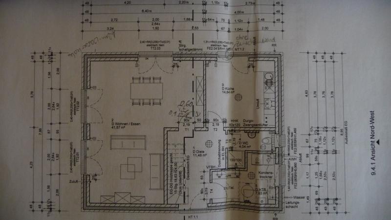

ich müsste mal schauen das ich euch ein Foto vom Grundriss im Erdgeschoß mache.
Anders bekomme ich es nicht digitalisiert.
Der Essplatz ist nicht der einzige. Zum "feineren" Essen geht es ins Wohn-Esszimmer,

ich habe jetzt auch nochmal ein Bild von unserem Grundriss gemacht, damit
man sich das ganze besser vorstellen kann. Ist zwar nicht der endgültige Grundriss, aber an der Küche wird sich wohl so Grundsätzlich nichts ändern (können..).

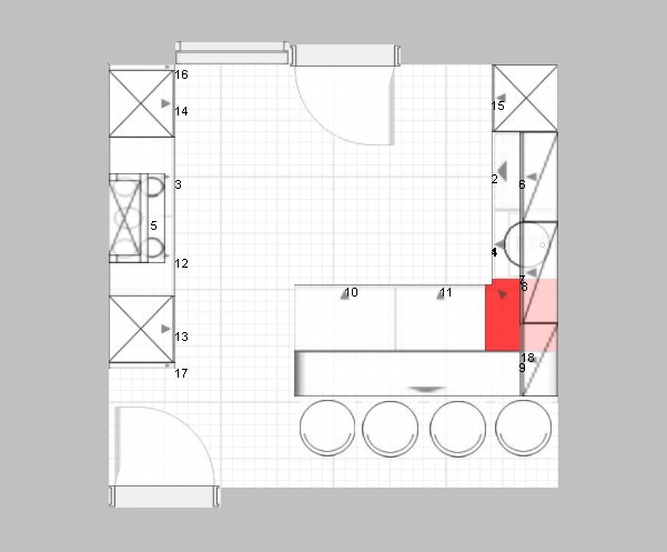

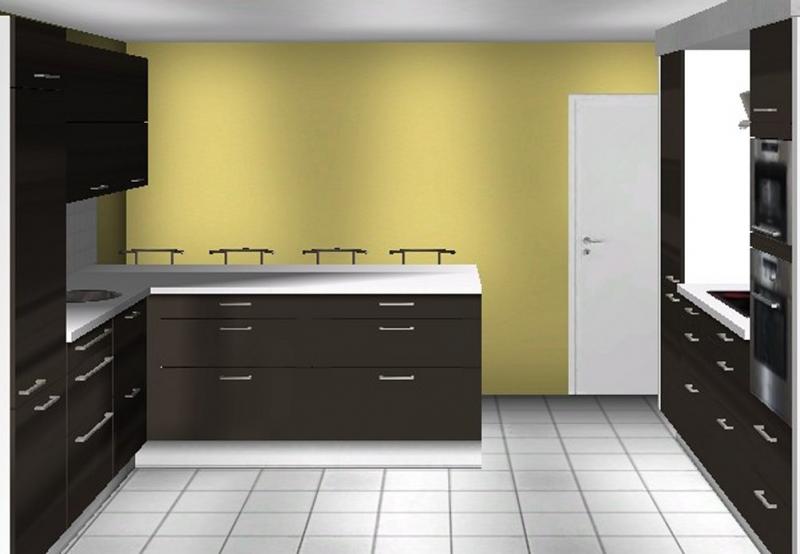

Dafür habe ich die Zeit auch dazu genutzt einmal erste Planungen in Küchenstudios vorzunehmen. Nach ca. 14 Stunden Planung ist jetzt das untenstehende Ergebnis herausgekommen. Hierzu muss ich sagen das die Spülmaschine etwas niedriger steht, da sie nur ein Schubfach hat. Auf diese Fläche soll dann die Kaffeemaschine etc.. Die Arbeitsplatte ist eine aus Granit, welche hinten als Kacheln dient. Dort ist sie allerdings nur 30cm hoch und schliesst bereits mit der DAH ab. Der Kühlschrank sollte eigentlich ein SBS sein, deshalb steht er als Platzhalter ein wenig ab.
Die geplante Küche ist derzeit eine von Pronorm , die Proline 128 (<= das als 6 Raster) in einer Höhe von ca. 94 cm. Die Oberfläche heißt Glanzgraphit und ist eine aus Acryl.
Wo ich noch nicht genau weiß, ob es mir gefällt, das ist der Eckschrank, welcher als erste Arbeitsfläche dienen soll. Die zweite Arbeitsfläche befindet sich zwischen Herd und Spülbecken (nebenbei eines von Systemceram ). Ansonsten finde ich die Planung bis jetzt denke ich ganz gelungen!?!
Die Planung der Elektrogeräte habe ich mal hier rein gestellt:
https://www.kuechen-forum.de/forum/kategorien/einbaugeraete.122/9411-geraeteallerlei-und-sbs-mit-biofresh-und-eiswuerfelbereiter.html#post140582
@KerstinB: Der SBS sollte vor allem wegen der Automatischen Eiswürfel eingeplant werden und auch um das Gefriervermögen ein wenig zu erhöhen. Das Problem ist allerdings, das mir unsere derzeitigen Biofresh-Safes ans Herz gewachsen sind und es aktuell keinen SBS mit Biofresh und Eiswürfelbereiter gibt...
Die Getränke sollen nicht in der Küche untergebracht werden. Evtl. ist auch noch ein bischen Platz im HWR um dort ein paar Konserven unterzubringen. Das meiste soll aber definitiv in die Küche kommen.
Die Möblierung Wohnen Essen soll so in etwa aussehen wie es auch eingezeichnet ist. Hinzukommen soll auf der Wand zur Küche noch ein Buffet, in welches auch einige Sachen ausgelagert werden könnten.
Der Essplatz in der Küche sollte mindestens für vier Personen ausreichen (Ich, meine Frau und die zwei noch zu produzierenden Kinder..), wobei für das feinere Essen eben der Platz im Esszimmer dienen soll.

AW: Neubau-Küche sucht fleißige und Ideenreiche Planer
Hallo Milvus,
wozu brauchst du eigentlich den kleinen Esstisch, wenn im Essraum der große Esstisch steht? Der Große nimmt dir 6,4 x 3,7 m = 23 q.m. Wohnfläche weg, die du ja vom Bauträger auch nicht umsonst bekommst ;-) Und dann planst du sie nur zum Sonntagessen und besondere Anlässe zu benutzen? Wie oft passieren sie denn in deiner Familie? Ist die Entscheidung über eine geschlossene Küche wirklich gut ausgereift? Warum wollt ihr denn eine solche?
Nice-nofret
20.403
Schweiz
das sehe ich wie Move - noch dazu geht das ja auf Kosten einer gut nutzbaren Küche - was euch da übrig bleibt an Stauraum ist mager und auch die Arbeitsfläche nicht üppig - das alles bei einem grossen Wohngeschoss :-\ und nur um zwei vollwertige Esstische unterzubringen.
Geschlossene Küche kann ich schon verstehen, und dass man dann ein Plätzchen für 1 - 2 Personen dort haben möchte zum sitzen - aber so wie das geplant ist, macht es in meinen Augen nicht besonders viel Sinn.:-\
Bei einer offenen Küche und nur einem Esstisch wäre sogar Platz für eine grosse Speisekammer und viel Stauraum in der Küche.

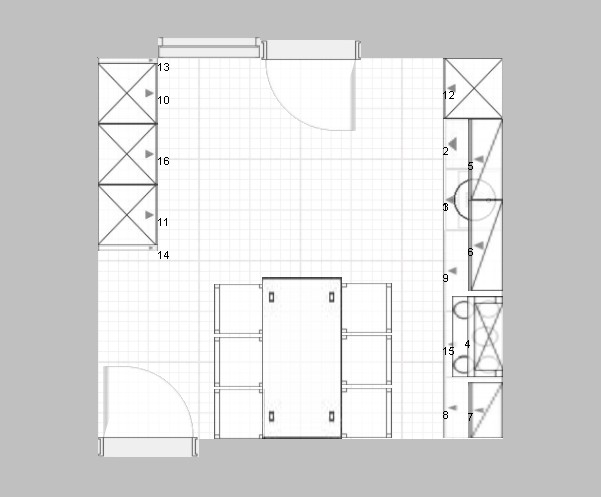

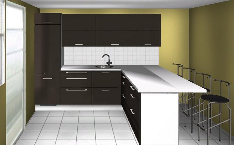

Stellprobe
Geschirrspüler im HO neben Spüle
Bodybiene
Premium
6.030
Kleines Kaff in Ostwestfalen
Wie die Hühner auf der Stange zu sitzen find ich aber nicht gerade kommunikativ. Besonders wenn die Kinder noch klein sind und im Hochstuhl sitzen find ich das nicht fütterfreundlich. ;-)
Elke Heldt
Premium
891
Rheinland Pfalz
war nur ein Versuch
Die Herdlösung ist auch nicht ideal
Elke Heldt
Premium
891
Rheinland Pfalz

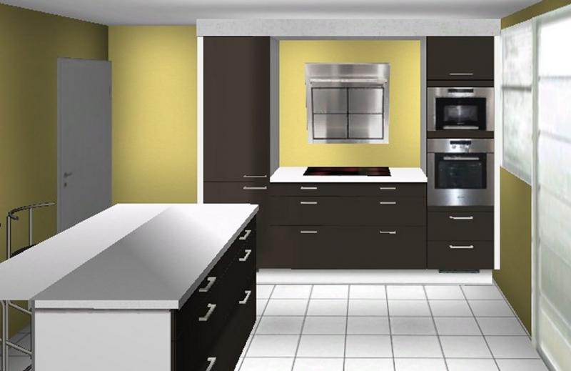

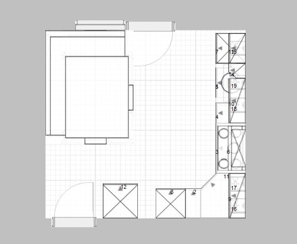

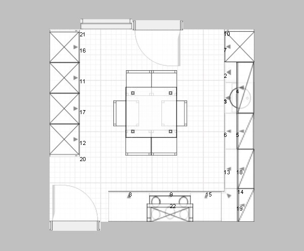

Andere Stellproben, bei dem Tisch in der Mitte füllt man den Raum am besten aus, denk ich mal so für mich.
Für eine Speis habe ich keinen Platz gefunden.
7.449
Schorndorf
wow Elke,
das mit dem Tisch in der Mitte finde ich trotz drumrumtanzenmüssen auch toll:top:.
Wobei mich die Halbinsel auch irgendwie reizen würde.
Samy
