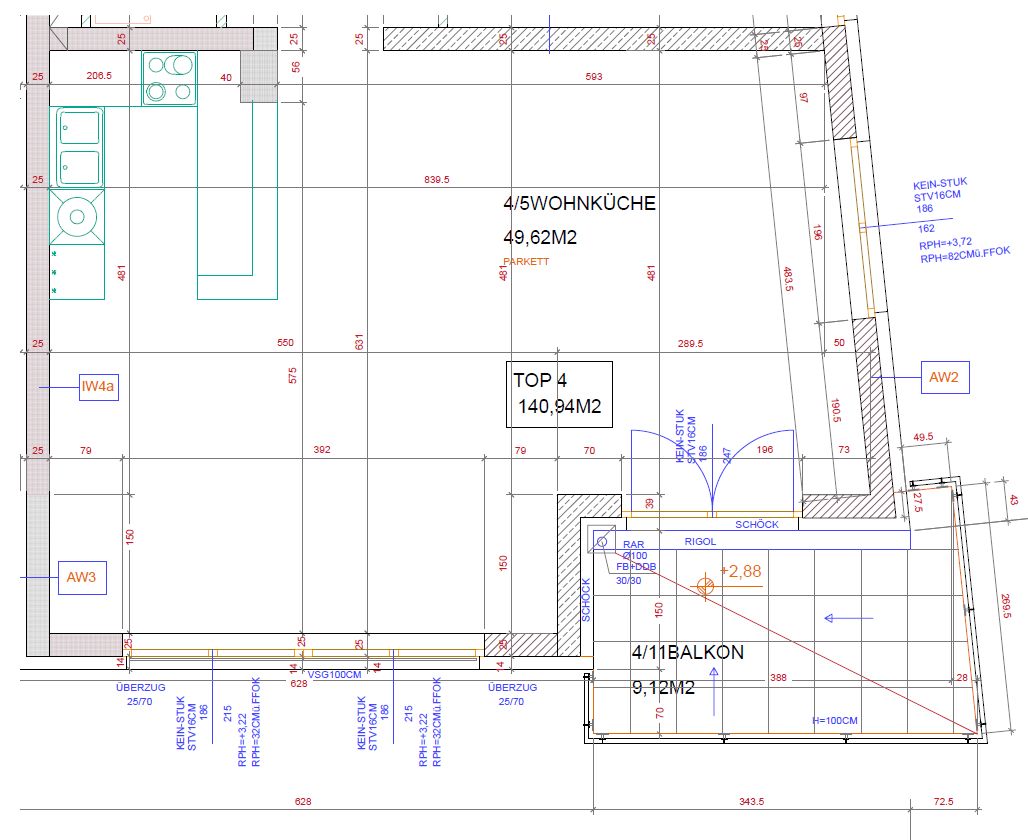

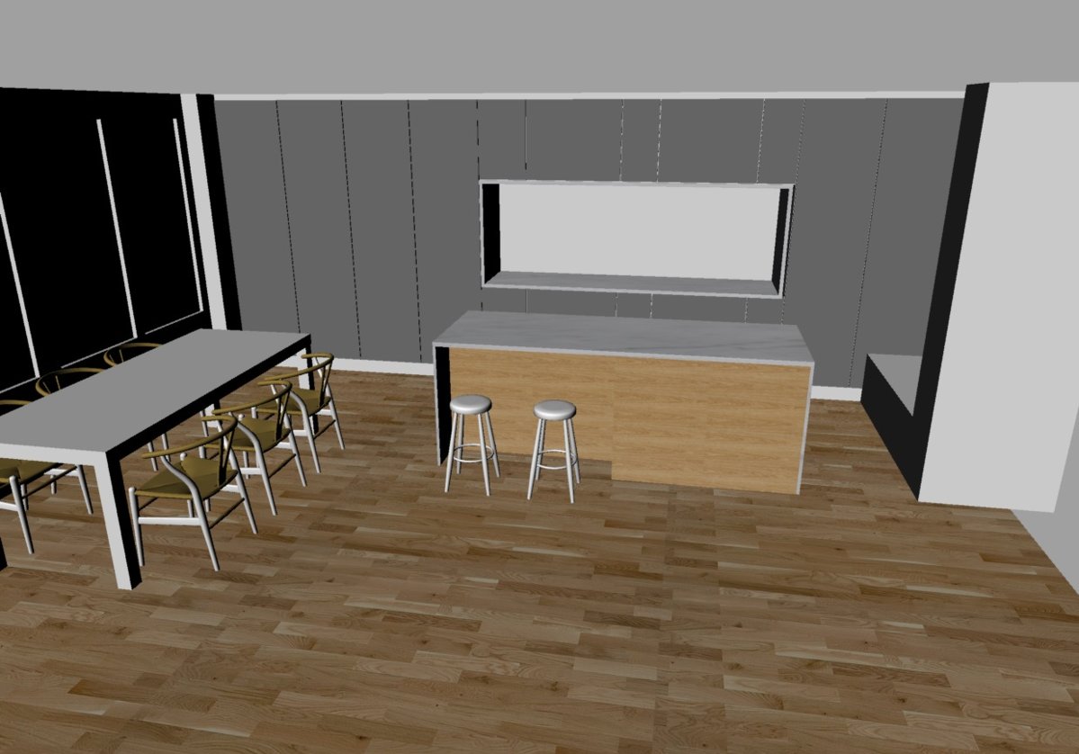

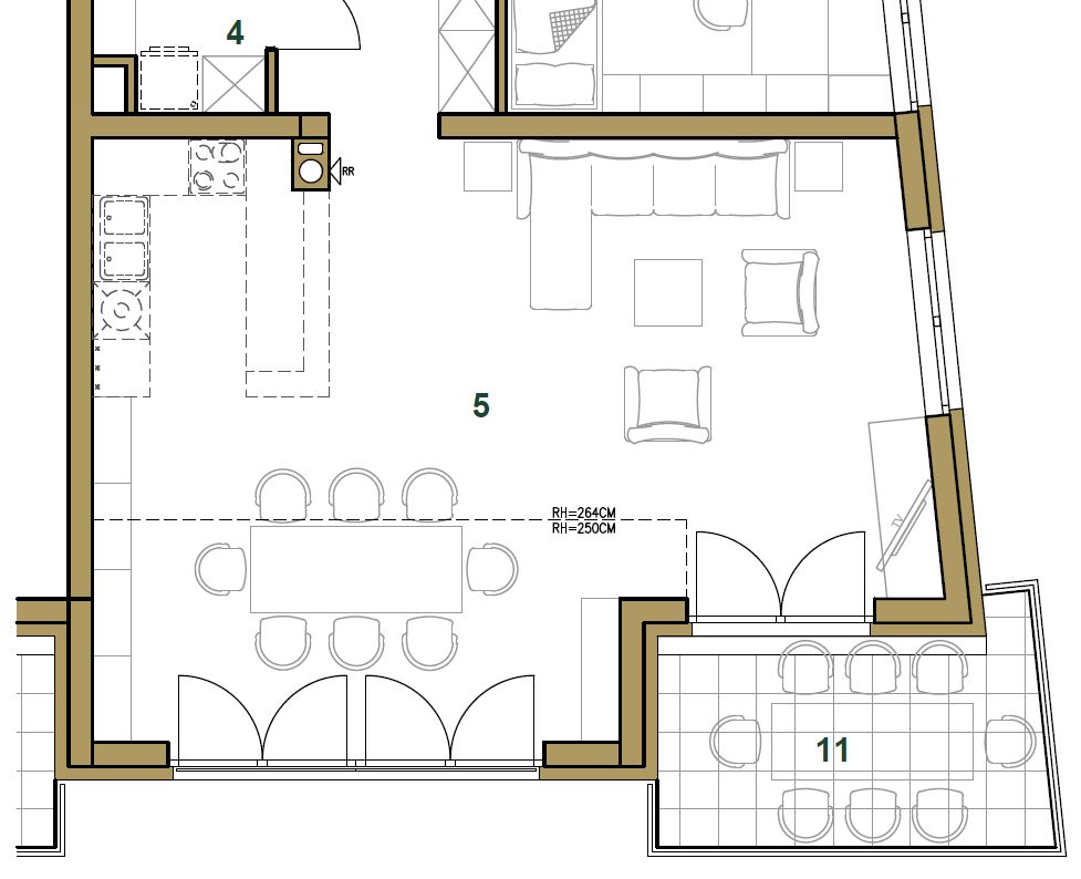

Hallo liebe Forumsmitglieder,
wir haben soeben eine Neubauwohnung gekauft, die leider schon etwas länger in Planung ist - das heißt alle Anschlüsse sind da und leider aufwendig zu verlegen (das gleiche gilt auch für das Licht :-( :-(. Wir wollten zB Wasser und Herd auf der Insel, aber es gibt jetzt nur Anschlüsse an der Wand. Parkett ist auch schon verlegt, den müsste man aufreißen etc...
Ich habe mal einen Plan der Küche in Rhino gezeichnet, weil ich mich damit gut auskenne (ich bin Architekt, in Küchenplanung etwas unbedarft), aber kann auch ein anderes Programm verwenden. Uns würde interessieren ob wir irgendwo etwas optimieren können, was die Anordnung der Geräte und Anschlüsse angeht.
Wir möchten gerne eine moderne/minimalistische Küche, die gut in den Wohnbereich (ca. 50m2) integriert ist. Im Moment ist eine lange Küchenzeile mit einem Abschnitt für Herd und Wasser unser Favorit und davor eine Insel, die wir für den Stauraum verwenden (am liebsten alles in Schubladen). Andere Formen wie L oder G haben wir uns auch überlegt, glauben aber dass der Platz im Eck dazu zu knapp bemessen ist. Was die Geräte angeht haben wir über einen Dampfgarer nachgedacht, aber das Gerät meiner Mutter hat einen ziemlichen Reinigungsaufwand nach jeder Verwendung, gilt das für alle oder ist das nur ihres (neu und von Miele ). Deshalb im Moment nur Backofen und Mikrowelle zwecks aufwärmen.
Wir würden uns über Anregungen freuen! Wenn wir mit den Plänen und in der Checkliste noch etwas optimieren können, bitte Bescheid sagen.
Liebe Grüße,
Paul
Körpergrössen aller Hauptbenutzer (wegen Arbeitshöhe ) in cm: 200 und 172
Brüstungshöhe des Fensters (in cm): 40
Fensterhöhe (in cm): 210
Raumhöhe in cm: 252
Ausführung Tiefkühl (TK)-Gerät: Eigenständiges Gerät bis 72 cm Höhe
Gewünschte o. vorhandene Tischgröße: 160 x 100
Wofür soll der Sitzplatz in der Küche genutzt werden? Wie häufig?: Frühstück und Snacks jeden Tag, kleinere Mittag- und Abendessen nach Bedarf
Welche Arbeitshöhe ist angedacht (in cm)?: 90 cm, bezw. der Körpergröße angebracht
Was steht auf der Arbeitsplatte oder soll dort stehen?: Kaffeemaschine, Wasserkocher, Obstschale, Sonstiges (evtl. im Beitragstext benennen)
Welche weiteren Küchenmaschinen müssen in der Küche untergebracht werden?: Küchenmaschine, Toaster, Handrührgerät, Mixer, Pürierstab
Was/wie wird gekocht? (Alltagsküche, Menüs, Snacks usw): Alltagsküche, Menüs, Snacks, Frühstück
Wie häufig wird gekocht?: (fast) täglich 2x warm
Wird alleine gekocht? Oder auch gemeinsam? Mit und für Gäste?: Alleine und gemeinsam, auch für Gäste
Was stört an der bisherigen Küche und was soll die neue Küche unbedingt können? Warum?: Spüle und Herd sollen nicht gegenüber sein, geräumiger Kühlschrank mit viel Platz für Gemüse, viel Schneidefläche, Küche soll zentraler Teil des Familienlebens sein, alles soll logisch sein und so das Kochen vereinfachen
Welche Mülltrennung soll in der Küche vorgehalten werden?: Altglas, Altpapier, Biomüll, Restmüll
Steht schon ein Küchenhersteller fest oder wird bevorzugt?: EWE/INTUO, IKEA oder Tischler
Steht schon ein Gerätehersteller fest oder wird bevorzugt?: Im Moment Siemens
vermaßter Küchengrundriss:
Gesamtgrundriss:
Ausschnitt Küche:
Elektrik/Wasserplan

Hallo, Paul, und herzlich willkommen!
Einen Architekten, der zugibt, dass er in Küchenplanung unbedarft ist, findet man auch nicht so häufig :2daumenhoch:.
Ein Wasseranschluss lässt sich hinter einer übertiefen Arbeitsplatte und normaltiefen Unterschränken relativ einfach auf Putz verlegen, und die Verlegung des Starkstromanschlusses ist an der Wand entlang sowieso einfach.
Wasser auf die Insel wird wohl wirklich nicht gehen.
Strom auf die Insel könntet ihr über die Decke und durch ein Edelstahlrohr an der Inselecke bekommen, oder eine Nut ins Parkett fräsen und nachher mit Mosaiksteinchen wieder füllen (bei Fußbodenheizung natürlich etwas Risiko).
Allerdings bedeutet das Kochfeld auf der Insel auch gleich wieder eine Inselhaube, die optisch im Weg hängt, oder eine höhenverstellbare, ziemlich teure Variante zB von Berbel , oder eine im Unterschrank platzraubende Downdraft -Version, von deren Wirksamkeit nicht alle überzeugt sind. Nächstes Problem einer Kochinsel m Allraum: die Wirksamkeit der Hauben wird wesentlich leichter von Querströmungen beeinflusst.
Letztes Argument: eine reine Arbeitsinsel ist wesentlich variabler nutzbar als Vorbereitungsfläche, als Buffetfläche, als Teigausrollfläche, ...
Von daher: die Anzahl der Hochschränke ("Seitenschränke") reduzieren und auch nach planoben um die Ecke setzen, dann wird die Zeile auch großzügig genug für kochen plus spülen, und die reine Arbeitsinsel (wie ich sie zB auch habe, siehe Link zu meiner Küche unten) genießen.
Die Arbeitshöhe von 90cm scheint mir zu niedrig für euch. Die 172cm große Person sollte das gründlich austesten, zB an einem bügelbrett, wie hoch die Arbeitsfläche sein darf ohne dass sie die Schultern beim schnibbeln hochzieht, die 200cm große Person wird ein dickes Schneidebrett benötigen. Eventuell Zeile und Insel in unterschiedlichen Höhen verwirklichen.
Und ja, alle Dampfgarer wollen trockengewischt werden nach Benutzung.
Wenn euch so an der Spül/kochinsel gelegen ist wie wärs denn mit einer Halbinsel? Ist dann eben einseitig an der Wand angedockt und man kann dadurch das Wasser auf die Insel bekommen, alternativ für eine freistehende Insel wäre soetwas wie bei @johaenes
https://www.kuechen-forum.de/forum/...ere-neue-traumkueche.16634/page-4#post-310759 hier musste mitm Wasser für die Insel glaube ich auch getrickst werden. Geht glaub ich durch die Erhöhung an der Wand wo der Sitzplatz ist durch.
Wenn's die Deckenhöhe hergibt könnte man auch den ganzen Bereich erhöhen.

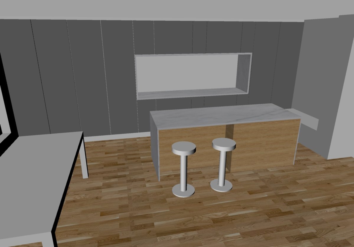

Hej Kloni & Menorca,
Danke für das bisherige Feedback. Ich denke mit der Insel ohne Wasser & Kochstelle können wir leben. Es wird dann wahrscheinlich auch mehr Bar. Den Strom in einer Einfresung im Parkett zu machen ist eine Idee. Habt ihr da erfahrungen mit dem Schneiden? Macht man das mit einer Handkreissäge? Wie fein wird das? Habt Ihr Fotos?
Die Hochschränke zu reduzieren ist vielleicht ein guter Punkt. Uns gefällt der "Fensterausschnitt " und der braucht Li. & Re. einfach "Fleisch". Wir wollen das Fenster durch einen Rahmen aus dem Arbeitsplattenmaterial verstärken.
Die Hochschränke an der kurzen Wand beim Kamin weiter zu ziehen haben wir schon versucht, macht es aber so "unklar".
Wie findet ihr die Anordnung der Geräte in Kombination mit Wasser. Wo würdet Ihr Müll anordnen?
Wir haben viele Tischgeräte: Nespreso Cafem. & Milchschäumer, Blender, Wasserkocher, Sprudelmaschine,
Wie kann man die stilsicher nutzbar verstecken.
Ich hätte es gerne so die Geräte leicht nutzbar aber verstaut sind.
Da ich ein Architekt, also visueller Typ bin bitte so viele Bilder zu den Themen wie möglich.

Hallo Paul,
Spiegelrückwand sieht superschön aus, wenn alles tiptop aufgeräumt ist, aber sobald was auf der Arbeitsplatte rumsteht, wird's vom Spiegel noch verdoppelt;-) und sieht gleich unordentlich aus. Eine Freundin von mir hat das so, man sieht auch sofort jeden Wassertropfen, wenn man nicht gleich nachwischt. Es ist halt sehr arbeitsaufwändig, wenns gut aussehen soll.
LG Gila

Es ist etwas schwierig, einen neuen Vorschlag zu machen, da die genaue und leserliche Vermaßung des Grundrissen fehlt eine handgeschriebene Skizze reicht dazu auch).
Wie lang ist die planlinke Wand genau?
Wo genau sitzt das Fenster und die breit ist es?
Wie groß ist die Nische planoben und was bedeutet das weiße Viereck neben der Mauer dort?
Wo sind die Anschlüsse?
Naja, ein Archi weiß bestimmt, was eine genaue Vermaßung ist ;-).
Abgesehen davon, dass wir nicht wissen, ob das mit dem Fenster so passt:
Die neue Aufteilung von Nilsblau ist schon sehr gut!
- Genug Platz zwischen Kochfeld und Spüle (Hauptarbeitszone)
- Jeweils genug Platz an den Außenseiten von Kochfeld und Spüle
- MUPL an der richtigen Stelle
- GSP nicht in der Hauptlaufrichtung, so dass er bei größeren Kochaktionen auch mal offen stehen kann
- Backofen nicht neben einer Wand (Ellbogenfreiheit bein Be- und Entladen)
Ein Symmetriefan könnte den Kühlschrank auch noch nach ganz planunten stellen, so dass rechts und links jeweils zwei HS sind. Weiterer Vorteil: der Kühlschrank ist vom Esstisch aus direkt erreichbar.
Schade, immer noch kein vermaßter Grundriss. @nydo, kommt da noch etwas? Die Zahlen in deiner PDF-Datei kann man nur lesen, wenn man sie sich riesig groß vergrößert und dann muss man alles selber rechnen, totel hin- und herschieben, weil man wg. der Vergrößerung immer nur einen Mini-Ausschnitt sieht.
Genaue aktuelle Wasserposition von/bis wäre auch sinnvoll ;-) genauso wie die Position des Abluftloches .. auch die Höhenlage des Loches. Hat es denn sinnvollerweise 15 cm Durchmesser?

@nydo .. Paul, ich habe den Gesamtgrundriss mit Adresse jetzt mal gelöscht. Vorher aber noch Bildauszüge erstellt und diese im ersten Beitrag mit angehängt.
Du hast diesen Plan:
nydo_201509_kuechegrundriss-jpg.194735
nicht mit Maßen? Und kannst die als Architekt auch nicht da herausfinden? Wir wollen doch einfach den Raum im Alnoplaner nachbauen und dazu müssen wir Wandabschnitte etc. mit Maßen haben. Den Raum gibt es doch schon, man kann ihn also auch manuell vermessen ;-) und dann einfahc z. B. dieses Bild da oben ausdrucken, leserlich beschriften, wieder einscannen und zur Verfügung stellen.
BRH der Fenster .. um so realistischer wird die Darstellung.
Es scheint ja auch 2 Raumhöhen in dem Raum zu geben. Wo das beginnt, sollte auch eingetragen sein.

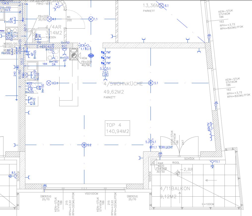

Nach diesem Wasser/Elektrik-Plan:
nydo_201509_kuechewasserelektrik-jpg.194734
scheint aktuell das Wasser ca. 122 cm von planoben zu beginnen, muss also wohl Aufputz verlegt werden.

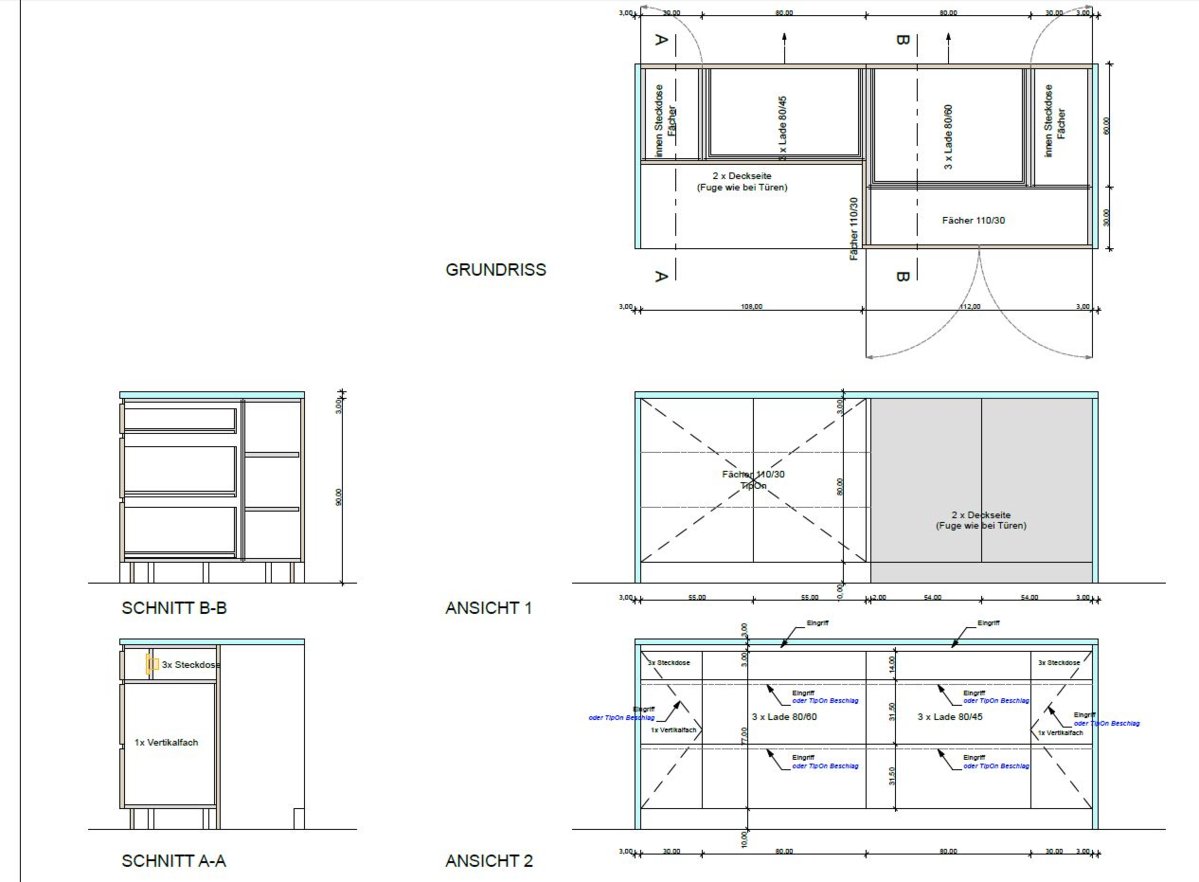

Hier jetzt der Ausschnitt vom Ausführungsplan und der Möbelplan den ich jetzt an einen Tischler für ein Angebot verschickt habe.
Bitte unsere neue Adresse nicht weitererzählen ;-)
  • Kue_ArchiCad15_1 _ 0.pdf
  • 20150927_FLODO_Kue-AUSSCHNITT.pdf
Ich habe den vermaßten Grundrissplan mal in eine Bilddatei gewandelt und im ersten Beitrag fest mit hochgeladen. Dann findet es jeder schnell wieder.
Was ist mit den unterschiedlichen Raumhöhen, die auf einem der anderen Pläne vermerkt waren (250 und 264 cm). Wird das so realisiert oder erhält der Raum eine durchgehende Höhe von 252 cm, wie in der Checkliste ausgefüllt?
@nydo, die Frage wg. Abluft ist auch noch offen.
Danke,
Es gibt einen Abluftsammelkanal im li. oberen Raumeck, DM 125 mm

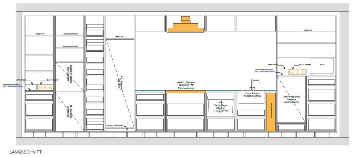

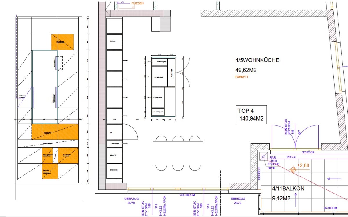

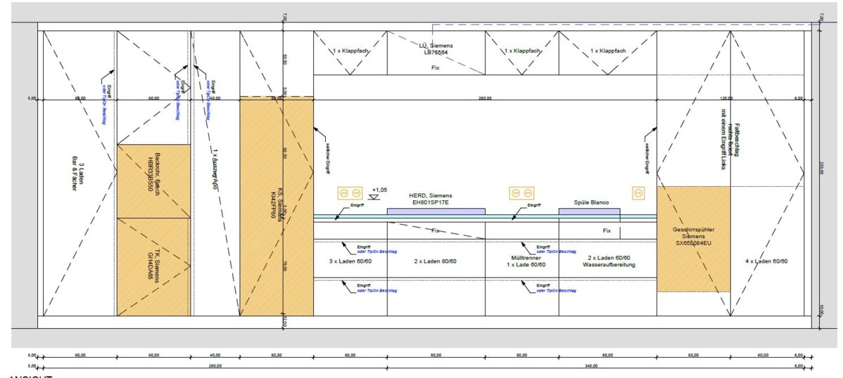

So, ich habe mir jetzt mal deine Küchenplanungsdatei genauer angesehen. Reaktionen kommen halt schneller, wenn man alles einzeln als Bilder mit leserlich großen Maßzahlen gespeichert hätte ;-).
Hier mal die wichtigsten Bilder. Ich würde nur ein oder zwei kleinere Änderungen vornehmen .. evtl. nochmal anderes, wenn es tatsächlich unterschiedlich hohe Deckenlösungen sind. Außerdem noch ein paar Hinweise.
Wandzeile:
Du brauchst links zwischen 40er Schrank und Backofen -Schrank sowie zwischen Backofenschrank und dem ganz linken Schrank jeweils eine ca. 2,5 cm starke Zwischenleiste, sonst wird sich ein Eingriff nicht realisieren lassen. Oder eben push to open.
Ich würde den 40er Schrank ganz nach außen links setzen. Dann die nächsten beiden Schränke in der Backofeneinteilung. Wobei dann beim linken Schrank von den beiden eine Drehtür nur in Backofengröße sein könnte. Dort dann die Mikrowelle stellen. Optional hast du dann aber mal die Möglichkeit, die Tür zu entfernen und ein zweites Heißgerät zu integrieren (Dampfbackofen, KVA, Mikrowelle oder ähnliches).
Zur Spülmaschinenseite .. da stimmen die Maße auch nicht. Die erhöhte GSP braucht links eine Wange, da die GSP ja selber schon 60 cm breit ist. Und, ich verstehe nicht ganz die Türzeichnung dazu. Soll da eine Gesamttür davor oder wie stellst du dir das vor? Dann wäre es auch sinnvoll, die geplanten Geräte mal jeweils zur Herstellerseite zu verlinken. Wie soll z. B. die GSP geöffnet werden. Wenn die Mikrowelle dann hier weg ist, passen die 120 cm Breite doch sicherlich gut für
Ich würde mir überlegen, den MUPL auf die Inselseite zu setzen, dafür einen Stauraum - 60er Unterschrank in der Wandzeile.
Insel dann von Küchenseite von links nach rechts:
80 übertief - 60 MUPL - 80 normaltief. Dabei in den beiden 80ern oben die Schubladenfront geteilt. 20 cm mit Klappe für Steckdose und 60 cm Schublade.
Von der Rückseite würde ich dann die Insel nicht genau halbieren, denn gut 100 cm für 2 Sitzplätze empfinde ich als zu eng und genau halbiert sieht es eigentlich auch nicht schön aus. Daher den Drehtürschrank auf der Rückseite nur in Breite des 80er übertiefen Schranks von der Vorderseite.
