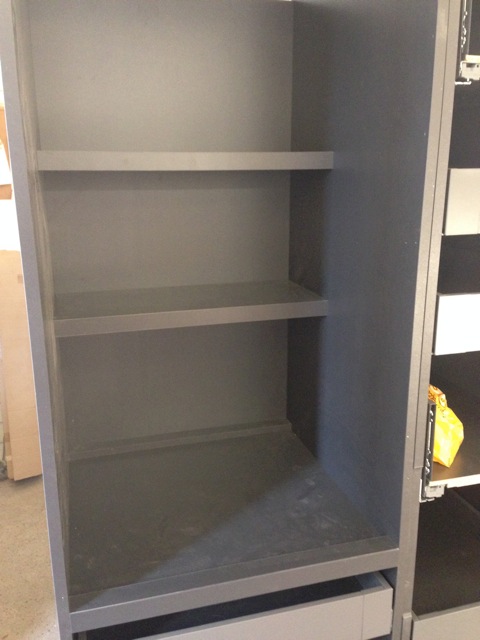

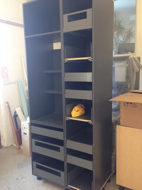

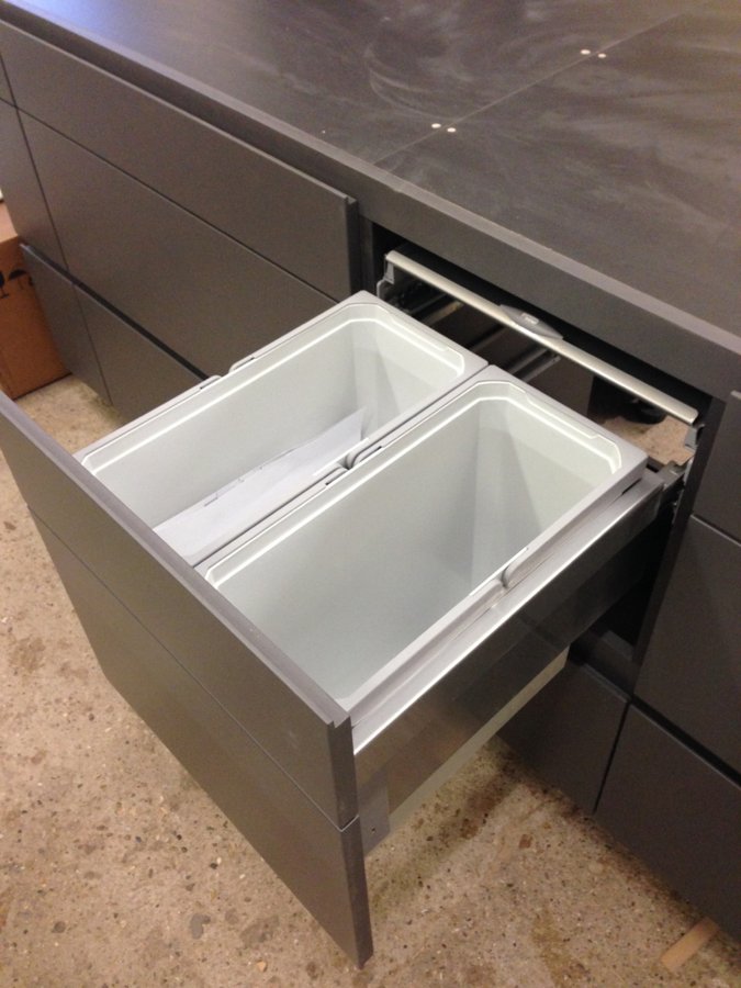

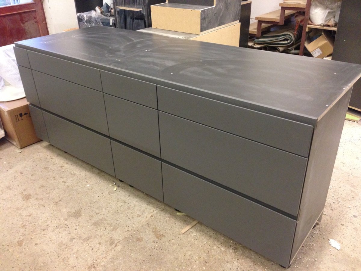

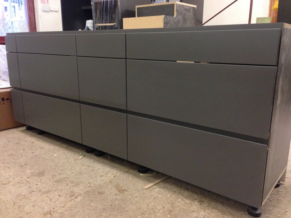

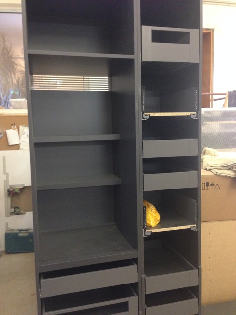

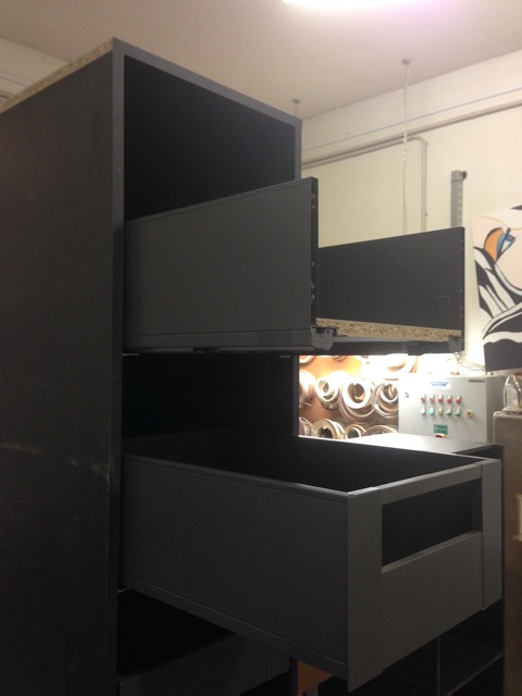

Hallo an Alle,
erstmals Danke für die zahlreichen Ideen. Vieles hat uns sehr geholfen!
Hier die ersten Bilder von unserem (Ungarischen) Tischler der wirklich gut arbeitet.
Wir haben uns für einen NCS Farbton in 75% mattem grau entschieden, innen wird es demnach auch dunkel. Das Ladensystem Blum Legrabox mit Movento-Auszügen.
Am Montag wird das schöne Stück montier.
Arbeitsplatte wird eine Granitplatte Nero Assoluto.
Waschbecken haben wir von Blanco Subline in Anthrazit gewählt und einen Nivito RH 184 Kupfer Wasserhahn dazu.
Es gibt noch folgende offene Fragen wo ich eure Hilfe brauche:
1) Wir haben Licht in 1-2 Schränken, welcher Hersteller macht gute Tür-Taster(Schalter) Also so Dinger die das Licht anmachen wenn man die Tür öffnet?
2) Licht in den Hängekästen: Unser Lüfter hat 4 LED Spots, ich denke der strahlt das Ceranfeld gut aus. (4 x LED Spot 1W, 673 lux, 4000K) Dazu möchte ich gerne noch einen Spot links und 2 Spots rechts davon einbauen. Worauf muss ich achten? Gibt es Produktvorschläge? Ein enger Lichtkegel wäre gut denk ich,...?
Vielen Dank jetzt schon mal

Enger Lichtkegel? Dann hast du doch ungleichmäßiges Licht auf der Arbeitsplatte mit drei helleren Flecken unter den Spots? Eine allgemein gleichmäßige und helle Ausleuchtung im Arbeitsbereich und im Spülenbereich ist da eher angebracht.
Das sieht wirklich nach hervorragender Schreinerarbeit aus! Auch wenn ich nicht die Farbkombi dunkelgrau mit schwarzer Platte gewählt hätte, aber das ist ja Geschmacksache ;-).

Ich finde Punktlicht angenehmer als Linienlicht. Enge Kegel deshalb weil die Unterschränke ja eine Unterkante von 210 cm haben und wenn der Kegel weit ist, dann blendet es! Da die Abstände nicht groß sind denke ich wird bei ausreichend Lichtkraft genug Licht sein das es keine klaren Kegel gibt.
Außerdem bekommen wir einen Spiegel als Rückwand.
Die Farbkobi ist speziell, das wissen wir, aber wir haben uns ganz viele Muster angesehen und sind davon begeistert. In den großen Schränken gibt es innen Licht.
Ah - Kennt jemand gute Möbel-Licht-Einschalt-Tür-Sensoren (Heißt sicher anders ;-) )
19.398
Spiegel als Rückwand würde ich nochmal überdenken. Sobald auch nur eine Sache auf der APL steht, ist es mit der coolen, reduzierten Optik vorbei. Jeder Spritzer ist sichtbar, man selbst erzeugt als Reflektion eine optische Unruhe. Mich würde sowas in den Wahnsinn treiben.
23.932
Isabella +1, man sieht alles doppelt, 2 x Marmelade, 2 x Olivenöl, 4 x Schnitzel ...
