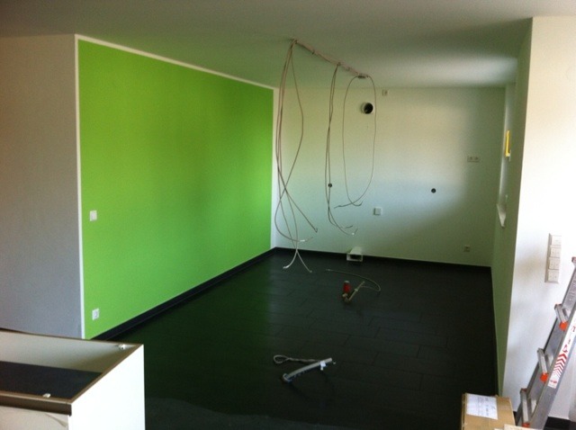

So, der Boden ist verlegt und die Malerarbeiten sind abgeschlossen. Ende des Monats kommt die Küche - es bleibt spannend... :-) ImageUploadedByTapatalk1357401713.823892.jpg

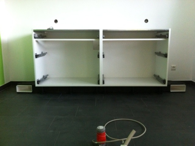

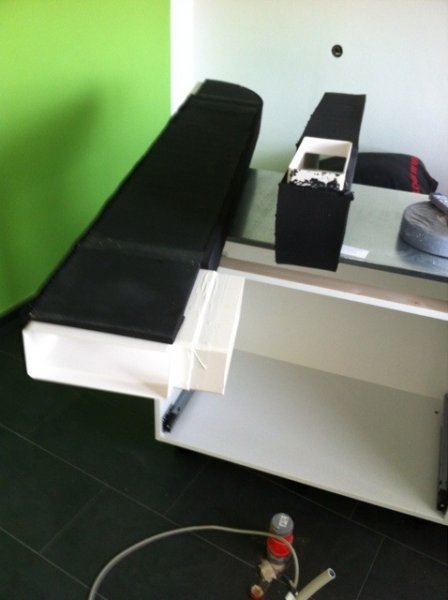

Und los gehts... :-)
Zuluftkanäle für unter dem Sockel schön in Armaflex eingepackt damit ja keine feucht-warme Raumluft daran kondensieren kann.

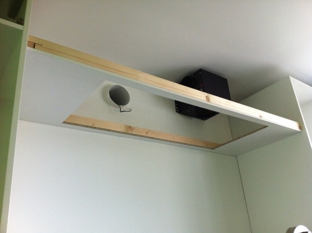

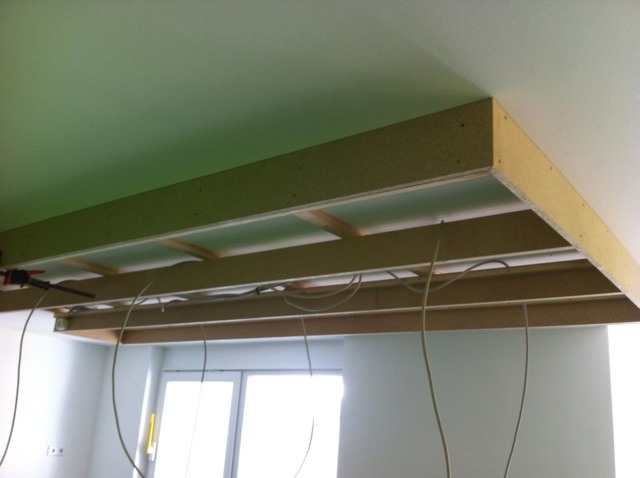

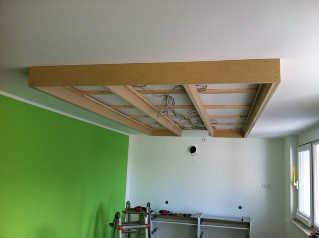

Der Schreiner leistet klasse Arbeit und hat die Konstruktion für die Novy sowie die Deckenabhängung fertiggestellt. Jetzt heißt es abwarten auf die Ersatz APL. zum Glück ziehen wir erst in 3 Wochen ein...
Motor der Novy an die Wand geschraubt
Inselschränke gestellt, verbunden und Wangen montiert. Besonders kniffelig war das Stellen des um 90 Grad stehenden Abfallschranks. Da musste sich der Schreiner etwas verkünsteln hat es aber super hinbekommen.
Konstruktion für die Novy Deckenhaube

Warum sitzt der Motor der Novy nicht direkt auf der Novy? Platz genug wäre doch gewesen - oder?
Andrej
164
Wie gesagt, wir ziehen erst in 3 Wochen ein und bis dahin sollte das Problem mit der APL zu lösen sein.
Der Motor musste abgenommen werden, da dieser ganz knapp die Kernbohrung verdeckt hätte und der Winkel für den Aluflexschlauch etwas zu "steil" gewesen wäre. So passt das jetzt aber ganz gut und ich komme auch in Zukunft vernünftig an die Steckdose an der die beiden Weibel Steuergeräte für die Mauerkästen gesteckt werden. De Abhängung wird mit einer passend lackierten Platte geschlossen die sich für Wartungszwecke aushängen lässt (ebenfalls Anfertigung des Schreiners). :-)
