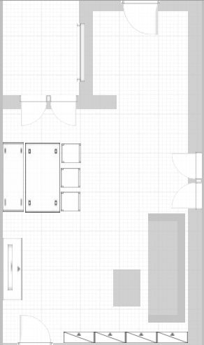

So, ich habe den Raum mal im Alnoplaner angelegt .. kann das alles so stimmen?
Wie du siehst, habe ich den Tisch schon an die Wand links gesetzt, denn ein mind. 180er Tisch wie von dir eingezeichnet, blockiert eigentlich in alle Richtungen.
  • chortya_20160130_leer-alt.KPL
  • chortya_20160130_leer-alt.POS

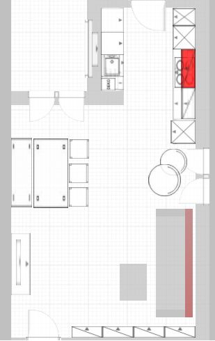

Wenn ich es richtig verstanden habe, dann kommt man auch planoben durch die Küchenterrassentür zur Terrasse.
Ich würde daher den Kühlschrank nicht ausgerechnet in die Ecke stellen. Sehr unpraktisch, wenn man sich dann von der Terrasse mal ein gekühltes Getränk holen will.
Außerdem würde ich in dem Allraum, der ja ca. 33 qm hat, auf die Tresensitzplätze verzichten. Sie kosten unnütz Freiraum. Wenn ich bedenke, dass mein Allraum 28 qm hat, dabei aber nur Küche und Essplatz mit Küchensofa, dann kann ich mir zusätzlich eine Sofaecke und Tresensitzplätze nur ungern vorstellen.
Daher mal mein Ansatz:
Spülenzeile:
  • 90er Spülenschrank, Spüle rechtsbündig. Dann paßt links der KVA. Im oberen Auszug sollten dann links die Mülleimer für Bio/Restmüll passen, im Bereich unter der Spüle Platz für Putzmittel im gekürzten Auszugsteil. Unterer Auszug normaler Stauraum
  • 60er (evtl. nur 50er ) Schrank im Raster 1-2-3 (* 6 Raster - was heißt das? *)
  • 60er GSP, die Schläuche passen im Sockel zum Spülenschrank, auch das Elektrokabel
Kochfeldzeile:
  • 45er Schrank mit Innenauszügen
  • 60er Backofenschrank
  • 100er Auszugsunterschrank, vorzugsweise ohne Bora, dafür 80er Kochfeld rechtsbündig, dadrüber z. B. berbel Ablufttechnik - Einbauhaube Firstline oder ähnliches. Raster 1-1-2-2
  • 80er Auszugsunterschrank Raster 1-1-2-2
  • Kühlschrank mit Wangen eingegrenzt. Damit ist der Kühlschrank von überall gut zu erreichen, auch vom Esstisch ohne den Kochenden zu stören.
Planung basiert jetzt auf aufgesetzten Griffleisten und nicht grifflos.
Vorm Fenster planrechts könnte ich mir ein oder zwei große Pflanzen vorstellen, Essplatz links an der Wand und ein ca. 250 bis 280 cm breites Sofa mit einem Beinhocker.
Das läßt insgesamt überall noch großzügige Durchgangsbereiche, die Fenster und Türen können gut bedient werden und man hat auch Platz, einen 180er Tisch mal auszuziehen und mit mehr Leuten dran zu sitzen.
