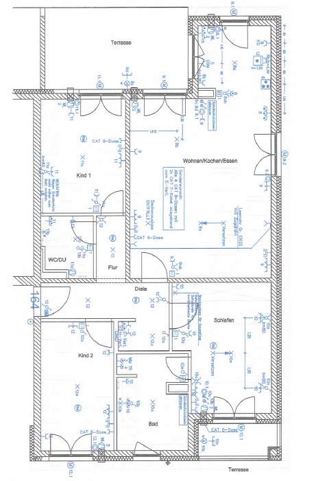

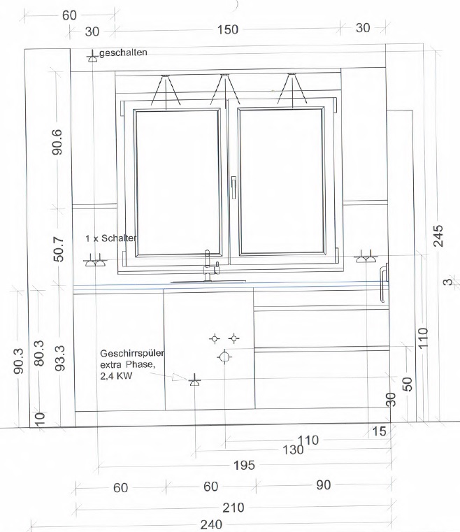

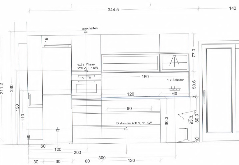

wir planen gerade eine Küche für eine Neubauwohnung. Bis jetzt haben wir uns relativ breite Palette an Küchenmöbelhersteller angeschaut. Bei den Geräten habe ich schon die Entscheidung getroffen, es sei denn Ihr könnt etwas vorschlagen was noch besser passen könnte.
Geräte:
- Bora Basic Induktionsherd
- Miele 6800 Dampfgarer/Backofen
- Miele G6365 XXL Spüllmaschine
- Liebherr CBNPBs 3756-20 Kühlschrank
Fronten: Lack, Matt-weiß, grifflos
Arbeitsplatte: Granit Nero Assoluto poliert
Die Küche ist sehr klein, daher möchten wir den Platz möglichst effizient ausnutzen.
Die Planung haben wir mit Dan Küche angefangen, danach Bulthaup und Leicht. Eigentlich gefällt und sie Bulthaup Küche am besten aber die Leicht kommt auch nah dran und ist ca. 5k Euro günstiger.
Ich habe die mögliche Planung angehängt. Die Schränke an der Fensterseite würden wir wahrscheinlich weglassen.
Ich wäre sehr dankbar für Eure Vorschläge und Empfehlungen.

Schöne Threaderöffnung, aber bitte gönne uns noch einen vermaßten Grundriss der Küche mit Wasserposition usw.

Hallo Schreinersam, danke. Leider habe ich keinen besseren Grundriss, hab eine vergrößerte Version hinzugefügt und die Versorgungsschacht markiert. Wir müssen noch mit dem Bauträger reden und versuchen zumindest das Abwasserrohr irgendwie in die linke untere Ecke (wenn man von unten guckt) zu verlegen.

Also auch hier macht mal wieder ein Bora-Kochfeld überhaupt keinen Sinn, so an der Wand ...
Bei der Form der Küchennische würde ich einen 2-Zeiler empfehlen ...
1.698
Mich würde stören dass der Zugang zum Bad vom Schlafzimmer erfolgt. Das würde ich dringend ändern. Euer Kind muss da immer durch wenn es duschen will oder baden.
Zur Küche, da würde ich auch kein Bora nehmen. Das Feld ist ja an der Wand, die Küche klein da wäre mir der Stauraum wichtiger

Das mit dem Bad haben wir extra gemacht um einen Abstellraum zu schaffen. Kind wird ja auch 2. Bad haben. Bora Abluft kann doch auch unten nach vorne rauslassen und nicht zur Wand. Sollen wir komplett auf Dunstabzug verzichten? Es wird wie gesagt täglich gekocht.
1.698
Nein aber keine Kochfeldabsaugung sondern was an der Decke, dann verliert ihr keinen Platz. Das Bora verbraucht Platz im Unterschrank auch wenn es im Sockel ausbläst.

2. Bad hat auch eine Dusche, da wo 80 steht. Das mit hochrutschen und Abstellraum unten hab ich nicht verstanden.

Mit dem Lüfter meine ich entweder einen Baustein in einem Oberschrank wie hier zB
Oder eine Deckenhaube im Trockenbau
Oder eine so an der Decke
1.698
Ich kenne ensuite auch, aber typischer Weise sind dann doch einige Bäder mehr vorhanden Wir haben auch eins, aber 3 Bäder für 4 Leute. 2 sind ständig gleichzeitig belegt und ich fände es Nicht toll wenn der Besuch meiner Kinder oder auch mein Besuch immer in mein Schlafzimmer läuft.
Wenn eine Toilette belegt ist muss man immer durchs Schlafzimmer dorthin.

Den Grundriss an sich finde ich ok - allerdings würde ich versuchen auch die Kinderdusche auf 90cm zu bekommen - auch die Kinder werden mal grösser ;-)

Würde auch für einen Zweizeiler wählen mit Lüfterbaustein im Hängeschrank, mich würde das Bora Basic doch sehr einschränken. Noch zu überlegen ist ein 2tes Heißgerät einzuplanen, da ist man dann Flexiebler auch mal ein Fleischstück nachziehen zu lassen wärend der DGC noch mit den Beilagen belegt ist.
Habt ihr euch schon mit dem Mupl beschäftigt? Unheimlich praktische Müllunterbringung, weil direkt unter der Arbeitsplatte kein Bücken kein Zielen mit einem Wisch sind alle Schnippelreste im Biomüll. Außerdem kann Müll entsorgt werden wärend jemand an der Spüle werkelt.

Hallo zusammen, danke für die Kommentare. Das mit dem Grundriss würde ich im Moment eigentlich nicht diskutieren wollen und mich auf die Küche konzentrieren.
Der Lüfterbaustein sieht echt interessant aus, den muss ich mir Live anschauen.
Das Miele Kombigerät bietet eigentlich nach meinem Verständnis sehr viele Programme wo man Fleisch und Beilagen zusammen oder nacheinander vorgeplant einschiebt. Im Moment reich uns ein Backofen und die Kochgewohnheiten werden sich kaum ändern.

Wenn Du einen DGC hast und ihn einige Male benutzt hast, ändern sich die Kochgewohnheiten, versprochen. Das Geschmackserlebnis ist einfach besser und komfortabler ist das Ganze zur Strafe auch noch.

Wenn ich schon ueber Leicht oder Bulthaup nachdenke und Bora wuerde ich ja eher auf die Professional oder Classic Variante setzen- mehr Auswahl beim Zubehoer und den Kochfeldern und mehr Platz an sich auf den Kochfeldern. Kann verstehen, wenn man keine DAH ueber/vor dem Kopf will auch wenn die praktische Seite das diktiert *rose*
Wuerde auch definitiv ein zweites Heissgeraet einplanen- kann ja auch ein 45cm hohes sein. Ist einfach so EINFACH- man hat so gut wie gar nix mehr auf dem Kochfeld stehen sondern kann so gut wie alles im BO/DGC kochen. Von Vorteil, wenn man Vieles zur gleichen Zeit heiss auf den Tisch bringen will. Kochgewohnheiten veraendern sich aus meiner Erfahrung heraus extrem mit den Gegebenheiten- je mehr Platz und Geraete desto aufwendiger werden nach und nach die Gerichte. Natuerlich nicht jeden Tag, aber wenn man dann mal einlaedt...
Leicht oder Bulthaupt... tja, da kann dir eigentlich nur dein Budget raten. Wuerde aber gerade in Anbetracht vom Kind nochmal den grifflosen weissen Lack ueberdenken bzw. ueberlegen, wie viel Lust ich habe, meine Kuechenfronten zu putzen ;-)
