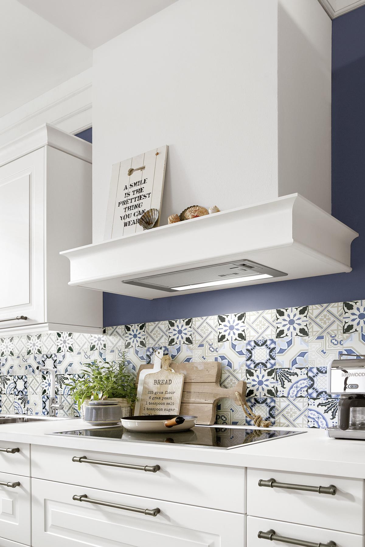

@Bernddasbrot Könnte Kochfeld und "Fancy" Dunstesse an die kurze Zeile am Fenster? Das gäbe wieder Spielraum.
Ich denke nicht, dass das funktioniert, weil das Fenster nach innen öffnet, und dann doch nicht mehr richtig zu öffnen ist, wenn eine Abzugshaube davor kommt. Vorausgesetzt, ich habe deinen Vorschlag richtig verstanden. Ich bin auch absolut kein Experte auf dem Gebiet, ich frage mich gerade ob man auf diese Seite überhaupt den Starkstrom legen könnte, weil der Anschluss auf der anderen Seite ist. Würde der dann unter den Boden auf die andere Seite verlegt, oder wie müsste ich mir das vorstellen?
Da käme eine Decken-DAH oberhalb des Fenster, deswegen diese (nicht vollständig beantwortete) Fragen in der Checkliste:

Dunstesse könnte sowas sein: Link, unten Foto
