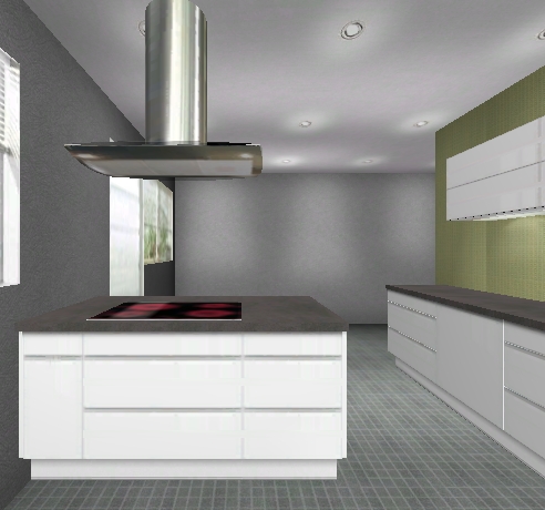

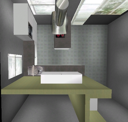

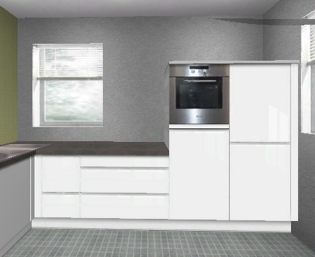

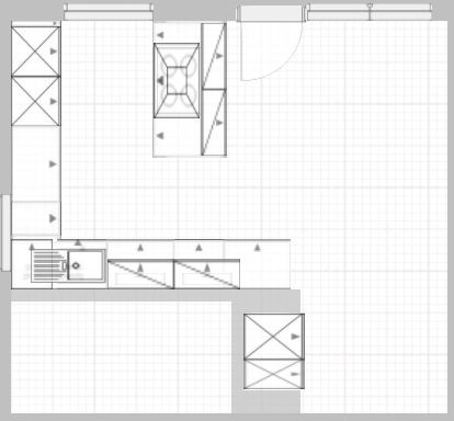

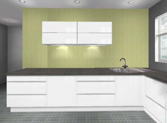

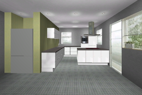

AW: Küchenplanung: Glas oder Lack?
So eingekoffert sieht das schon ganz gut mit dem SbS aus.
Die Position finde ich leider auch total unpraktisch, weil das geöffnete Kühlteil weitestmöglichst von Abstellfläche und natürlicher Bewegungsrichtung entfernt ist.
Allerdings paßt das Teil auch wirklich nicht an die hintere Wand und ich finde auch sonst keine gute Position.
__________________________Folgende Änderungen würde ich aber vornehmen:
- Spülenschrank andersherum ausgerichtet, damit wird der Platz vorm Fenster als Hauptschnippelplatz frei. Dort dann ein 40er Unterschrank , in dem du oben Bio/Restmüll unterbringen kannst. Im Spülenschrank den anderen Müll.
- Da paßt dann noch ein 80er Auszugsunterschrank.
- An der Wand planunten dann 80-60 GSP-80 .. so kann die GSP auch mal offen stehen bleiben, wenn man gerade groß am wirbeln ist und man kann gleich alles nicht benötigte dort rein stellen.
Die Spülenposition erlaubt so auch 2 schöne Schnippelplätze, einer am Fenster, der andere an der Wand planunten. Und von beiden kommt man bequem ans Wasser ran. Braucht man ja beim Schnippeln/Vorbereiten immer mal.
Die Kochhalbinsel würde ich 30-80-50 von Küchenseite ausführen. Damit hast du dann in den offenen Bereich etwas mehr Abstellfläche.
Von der Rückseite würde ich nicht 4x40 sondern 2x80 wählen. Die durchgehenden Flächen kann man besser nutzen. Sie sind ja eh schon tiefengekürzt und da sollte man sich nicht durch Zwischenwände noch weiter behindern.
__________________________Und die Arbeitshöhe mit 91 cm ist wirklich erprobt? Mir erscheint sie bei 180 cm Körpergröße etwas gering und Platz hättest du ja, um höher zu werden.
