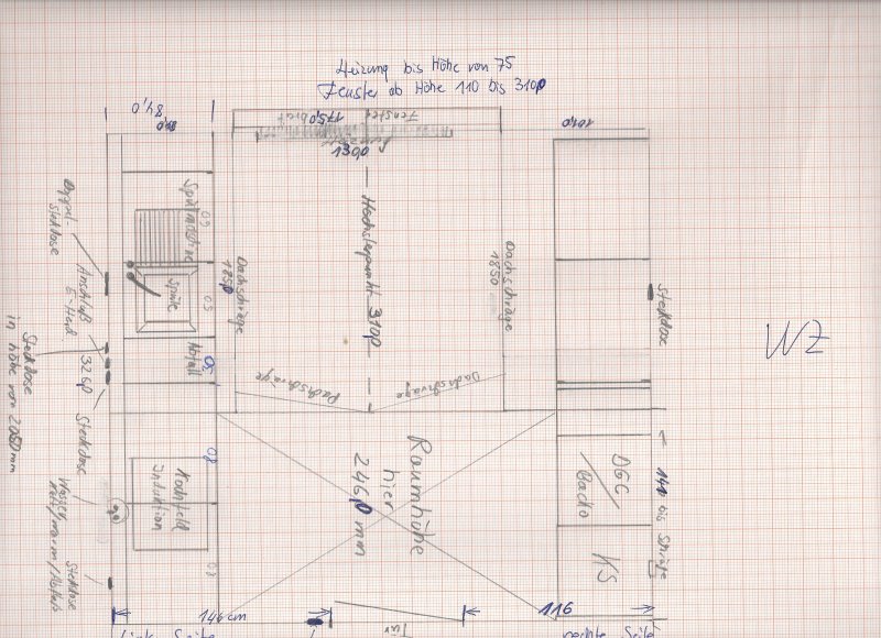

bitte nochmals um Hilfe wegen der Checkliste. Mein GöGa hat den Grundriss nochmals
neu hoch geladen, nachdem uns auffiel, dass er nur zur Hälfte dargestellt wurde.
Dadurch wurde unsere Checkliste "verändert" . Müssen wir diese jetzt nochmal neu ausfüllen oder kann der neue Text von uns oder vielleicht den Moderatoren wieder her-
gestellt werden?
Meine 2. Frage: Haben wir etwas falsch gemacht oder bedarf es noch Geduld, da hier ziemlich viel los ist? Sollten noch Fragen offen sein, dann bitte fragen. Mir ist aufgefallen,ich hatte nicht erwähnt, daß es eine Schreinerküche werden soll. Der erste Entwurf von einem Möbelhaus ging von der Tür aus rechts über Eck. Da aber die Wand an dieser Stelle nur 145cm ist und die Küche nur 326 lang, erschien uns die Planung nicht so optional und es geht wegen der Ecke zu viel Platz verloren. Nun haben wir selber "Geplant" und hoffen immernoch auf euer Feedback. Die Küche war
eigentlich erst im Sommer geplant. Wir konnten aber nun im Dezember den DGC 5051
und BO H 5141 BP von Miele im Abverkauf erwerben und müssen nun doch die Küche
anfangen wegens der Garantie .
Kann man die Maße gut erkennen auf der Grundrisszeichnung oder sollen wir diese lieber nochmal besser darstellen?
Ansonsten bitte schreiben, was wir falsch gemacht haben.
viele Grüße und einen schönen Tag wünscht Andrea

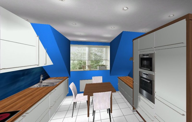

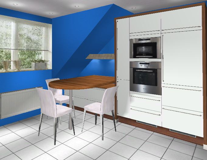

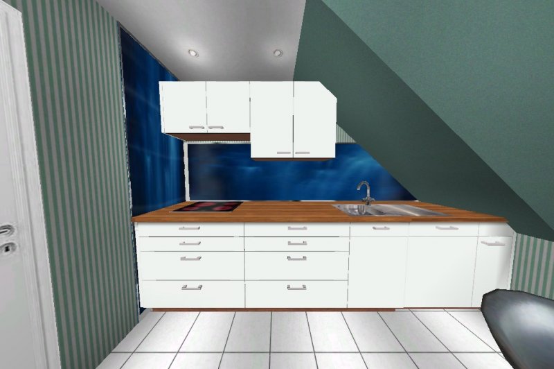

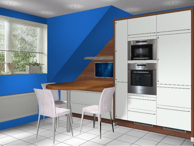

Ich habe mir einmal deine Planung mit dem Ansetztisch genau angesehen und muss sagen, dass sie fast optimal ist.
Geplant im 6er Raster mit 94 cm Arbeitshöhe
Ändern würde ich:
Kochzeile
Blende 3,5 cm
2 x 90er Auszug 1-1-2-2
Auf dem ersten Auszugschrank das Kochfeld mittig wegen der DA. Kröte wäre, dass der Abstand zur Wand dann nur 18,5 cm beträgt. Finde ich noch gerade erträglich.
50er Spüle - wie in deiner Planung
GSA
30er Drehtür für Backbleche, Geschirrtücher - Auszug geht leider nicht wegen des Heizkörpers
Hochschrankwand:
Höhe 225 durch die Anpassung des Sockels effektive Höhe 220, müsste dann mit den von dir geplanten Schränken hinhauen.
Unter dem Ansetztisch einen 80er Drehtürenschrank, da ich finde, dass du daran besser kommst als an Sschubladen
80er Auszug 2-3
Allerdings muss das Aufmaß ergeben, ob dies wirklich hinhaut.
Warum hast du das Raster 2-2-2 favorisiert? Ich könnte mir vorstellen, dass es mit der Zeit nervt, wenn immer 2 Handgriffe notwendig sind, um z.B. an das Besteck zu gelangen.
Ich hoffe, dass du mit deinem Budget einschließlich Dampfgarer und BO hinkommst.

Brüstungshöhe bis Unterkante Fensterbank. Dann kann das Fenster, also die Nische ab Oberkante Fensterbank bis zur normalen Wand bei Deckenhöhe 246 cm nicht 175 cm sein.

Zu deiner Planung: Das Kochfeld über beide Auszüge find ich auch nicht vorteilhaft.
Da ich aber den MuAP so genial finde und gern haben möchte,wenn möglich,fand ich keine andere Lösung. Das Kochfeld rechts über den 80-er Auszug empfanden wir halt wegen der Wand ebenfalls zuwenig. Glaube, die "Wasseranschlussseite" bringt uns noch manche Kopfschmerzen. Werd es mit meinem GÖGa heut abend durchsprechen. Meinst du man kommt an Drehtürenschränke besser ran als Auszüge unter dem Tisch? In den Möbelhäusern haben wir manchmal Varianten mit Bänken unterm Ansetztisch gesehen,
gefiel uns auch,jedoch würde ich nie mit meinem Stauraum hinkommen. Wegen dem Hochschrank :da soll noch eine Einkofferung drum mit 8cm Platzverlust. Hast du das eventuell bei deiner Planung übersehen oder meinst, die Höhe von 220 könnte doch passen? Die Hochschrankseite ist ja vielleicht nicht so kompliziert,aber die andere...
Wenn ich die vielen schönen Küchen hier sehe,mit den Inseln usw...kann man neidisch werden...Im Moment ist die linke Seite so: 1.Geschirrspüler ,2. 50er Spülenunterschrank mit Spüle und Ablage über GSP, 3. 30er Unterschrank , 4. Standherd-50cm, 5. 100er Unterschrank und ca.35cm leere Ecke.
Habe also gerade mal 30cm Arbeitsfläche,bzw.nutze ich eher die Spülenablage.Auf dem 100er steht die MW. Eine einzige Katastrophe und das soll sich unbedingt ändern. Wir werden auf jeden Fall noch am We Fotos einstellen,damit ihr euch ein Bild machen könnt. Mir fällt eben noch ein-Buget-Hoffe,das wir mit 10000 hinkommen,den BO und DGC haben wir ja wie gesagt schon.

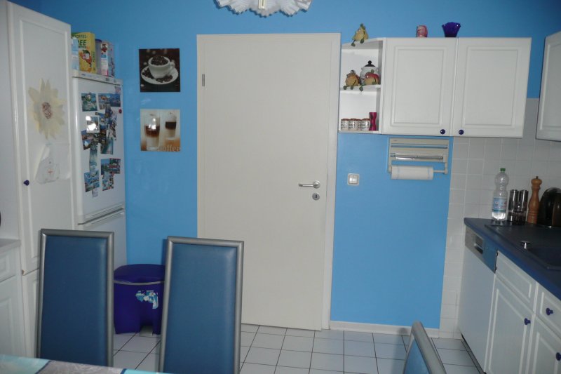

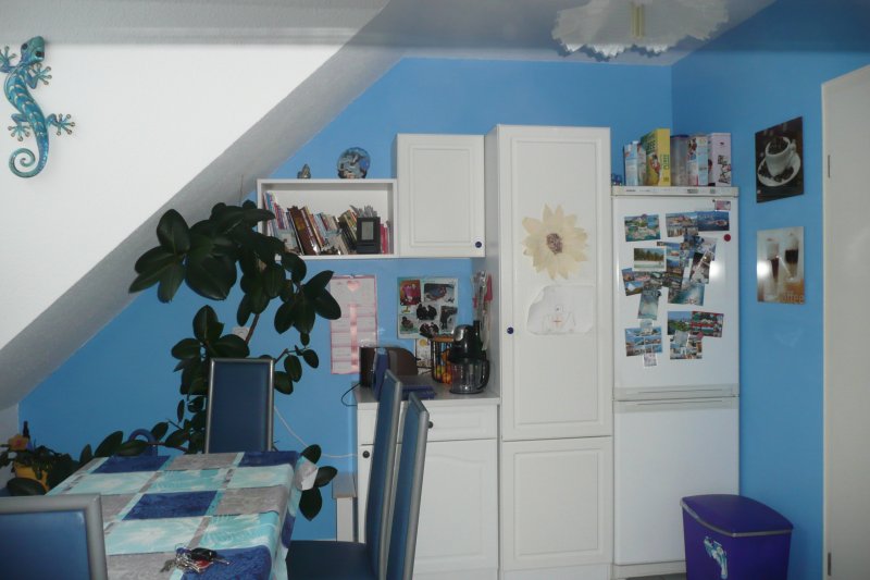

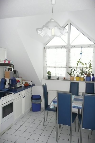

Hallo liebe Küchenplaner!
Hier schnell ein paar Fotos von unserer neuen Küche .
Denke ihr seht schnell, warum wir eine neue brauchen könnten.
vg der Göga

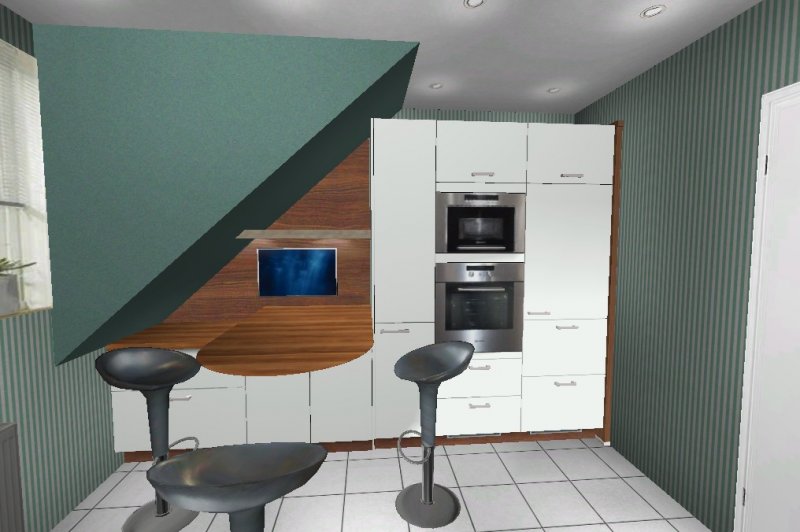

Hallo Chris,
ich lese ja auch schon von Anfang an bei Dir mit und war total platt, wie Du/Ihr das mit dem Alno -Planer so super auf die Reihe gekriegt habt. Saaaagenhaft :2daumenhoch: Außerdem merkt man, dass selbst die Aufteilung schon super durchdacht war und Euch schon viel Wissen "erarbeitet" habt. Macht ja auch Spaß ;-)
Wegen dem Tisch und unten drunter Drehtüren oder Auszüge: (Beispiel unten)
Der unterste Auszug ist tatsächlich so am bequemsten, aber bei dem oberen Auszug ist meiner Meinung nach zu wenig Platz nach oben um da was rauszuholen.
Als optimalsten würde ich folgende Lösungung finden:
- unter Teil: Auszug
- oberer Teil: SCHIEBE-Türen (sicherlich Sonderanfertigung, Mehrkosten:()
PS:
Alternativ:
unten Auszug (oder 1 Auszug + 1 Schublade) und oben Regal, wo dann Körbe stehen, die man im ganzen rausziehen kann und das sieht dann trotzdem super ordentlich aus, da man ja nicht direkt in den Korb reinschaut.;-)

Hallo Magnolia, stimmt, du hast recht. Mit den Auszügen unter dem Tisch ist wirklich
ungünstig. Das haben wir gar nicht bedacht. Deshalb auch von Mela die Planung mit den Drehtüren. Hab jetzt sämtliche Küchenkataloge gewälzt und es ist so, dass entweder eine Bank unterm Tisch oder Drehtüren sind. Was meint ihr eigentlich zu dem Ansetztisch überhaupt? Oder würdet ihr doch lieber einen freistehenden Tisch nehmen?
Dann wäre das Problem mit dem Unterschränken nicht. Ach, ist alles gar nicht so einfach...Die Aufteilung mit 2-2-2 wollte eigentlich mein GöGa, da ihm dies von der Optik besser gefällt als 1-1-2-2. Über die Griffe sind wir uns auch noch nicht einig, ich möchte die aufgesetzten Griffe und er lieber Stangengriffe. Die Fronten werden Hochglanzweiß oder Magnolia und die APl Zwetschge.

Hallo Chris,
mir persönlich gefällt das mit dem angesetzten Tisch besser. :-)
Ich denke, da ist dann an der Spülenzeile auch etwas mehr Bewegungsfreiheit und optisch finde ich es mehr "aus einem Guss".
