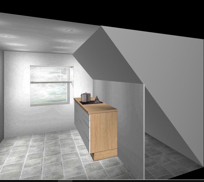

Die Theken stehen genausoweit weg wie jetzt auch auf den Fotos. :-)
Aber laut Mann würden die Töpfe auf der Herdplatte nicht genug Raum haben.
Daher dachte ich da an mobiler Theke mit extra Arbeitsplatte zum Rausziehen und mobilen Kochfeldern o.Ä..

Mit den Töpfen hat dein Mann vermutlich recht. Eine Dunstabzugshaube wollt ihr wirklich nicht? Falls doch, wäre der Herd bei der Schräge nämlich unpraktusch.
@Nörgli, wenn man die Zeile bang bis ans Fenser stellt, also Zeilenabstand 117cm geht es eigentlich, die 182cm Höhe ist bei 150cm von planrechts.

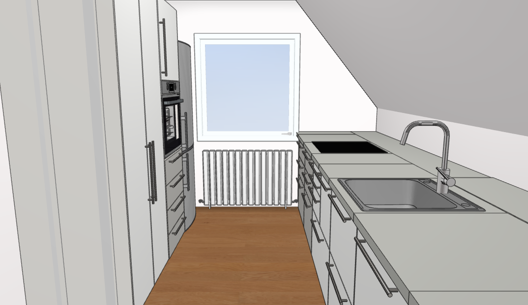

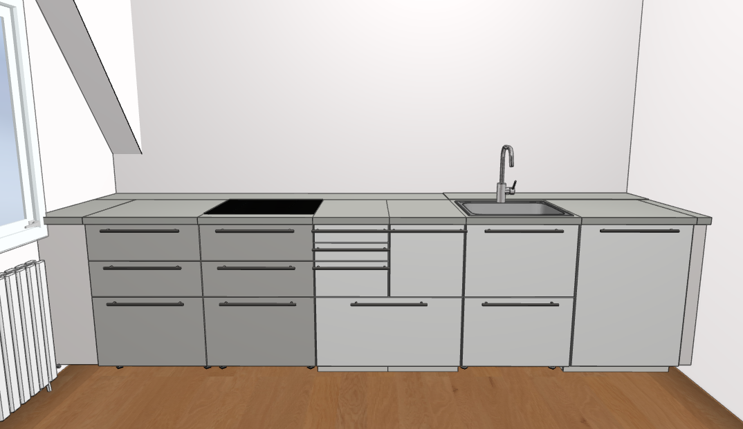

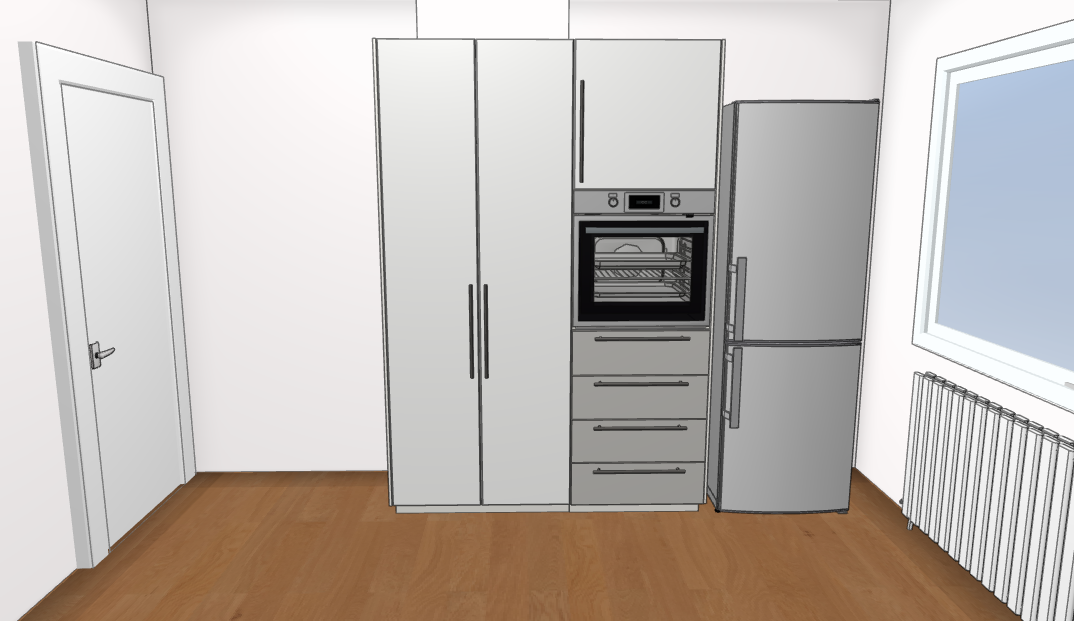

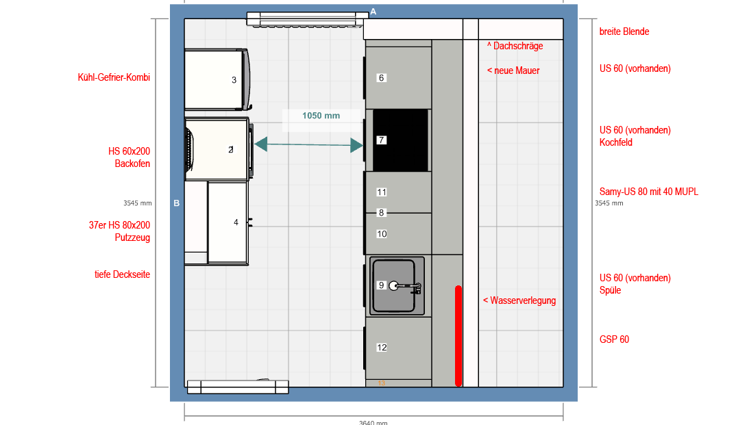

Mein Vorschlag wäre folgendermaßen, mit Wasserverlegung hinter den Schränken - eine Mauer senkrecht nach unten wäre sicherlich sinnvoll, auch, damit die Arbeitsplatte nur 90cm bis 1m tief wird, denn so lässt sie sich a) besser reinigen und b) besser zur Wand hin abschließen.
Die grauen Fronten sind die vorhandenen, die weißen wäre neue. Korpus ohne Sockelleiste sind ebenfalls schon vorhanden (einer kommt weg, der vom Backofen wird für die Spüle genutzt). Wenn kein MUPL gewünscht ist (wäre aber besser als Biomüll auf Teller), kann aus dem Samy-Schrank (Link klicken!) auch ein regulärer 80er werden. Der Geschirrspüler steht am Rand und somit aus dem Weg, Arbeitsplatte wird planunten an der Wand befestigt (statt wie bisher mit einem Bein gestützt ;D).
Gegenüber der mindertiefe Hochschrank für Putzzeug, Staubsauger, Bügeleisen etc. - haben wir auch, das kriegt man alles darin unter. Zeile könnte auch gespiegelt werden, dann wird Wasser halt weiter verlegt.

Oh ja, das sieht ja wirklich sehr gut aus. :-)
Vielen Dank. Ich bin total begeistert.
Ein Starkstromanschluss müsste dann noch für das Kochfeld gelegt werden.
Die Steckdosen an der oberen Wand verlegen wir dann auf Arbeitsplattenhöhe.
Das lässt sich ja leicht umsetzen.
Das Fenster öffnet zur rechten Seite, kann man es noch ganz öffnen und gleichzeitig Kochen? :-)
Wie weit öffnet es denn in den Raum (gerade) und wie weit lässt es sich komplett öffnen (Winkel)?
Eventuell kann man es während des Kochens nicht komplett öffnen, sonst stößt man sich. Da würde ich doch mal eine Version machen mit Spüle und Kochfeld getauscht, wenn du willst?

Die Kochplatten sollten wohl auf die andere Seite, da das Fenster öfter beim Kochen auf ist, als wir Geschirrspüler und Tiefkühlfach gleichzeitig nutzen :-)
