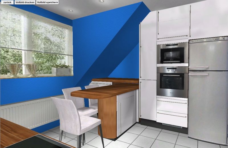

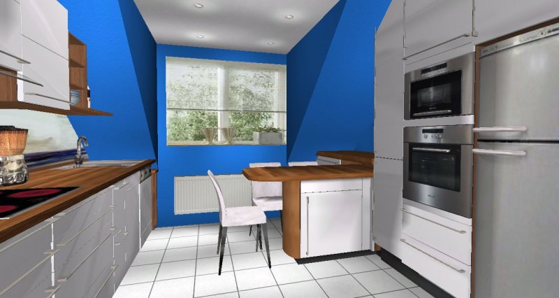

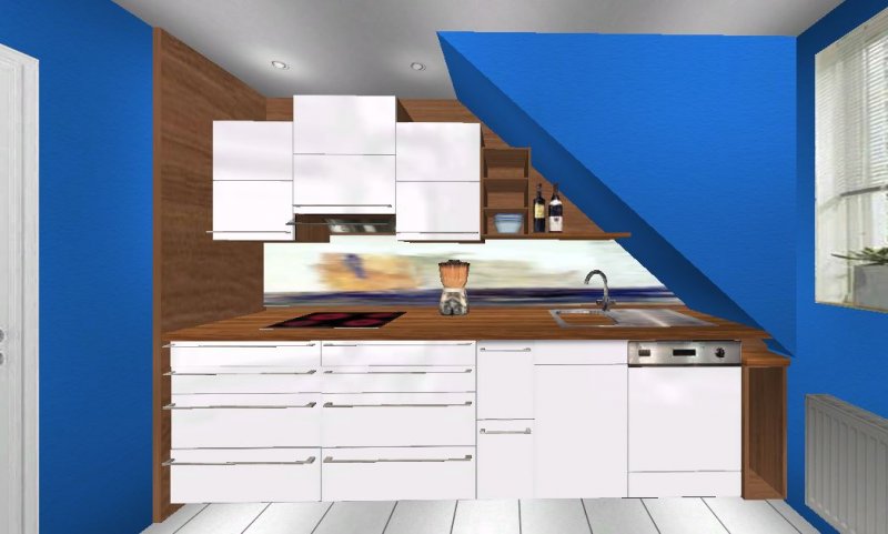

So,heute die versprochenen Bilder. Wir haben die Planung nun etwas verfeinert,die Spüle mit fester Blende, DAH über Kochfeld und den Stand- Alone. Im Moment ist es wieder der 2- Zeiler. Die Halbinsel haben wir von Kerstins Planung übernommen,nur mit den HS in einer Zeile und nicht hinter die Tür. Man kommt zwar so schlecht hinten an den Schrank,aber da kommen halt Sachen rein,die man selten braucht. Das Eckregal ist weg unter dem Tisch. Es sind nur 3 Sitzplätze, evtl. kann man den Tisch dann bei Bedarf um die APL- Tiefe ausziehen, so daß 5 Personen sitzen können. Wird zwar dann etwas eng an der Spüle, aber das müßte schon mal gehen. Brauchen wir beim Einräumen nicht auf stehen;-)
Im Moment ist dies wohl die optimalste Lösung. DAH wird entweder etwas höher wie OS,oder aber auf gleiche Höhe. Müßte aber auch gehen,zumindest hab ich das auf Fotos gesehen. Eine Kopffreihaube finden wir ebenfalls schön,jedoch da fehlt eigentlich der Platz für Gewürze und auch teurer.
Wir werden trotzdem noch mal probieren, den BO-HS planlinks? hinzustellen und daneben das Kochfeld,dann so weiter wie hier. Nachteil nur,ein Auszugsschrank weniger auf dieser "Arbeitsseite" und weniger Arbeitsplatz.
Nochmal phantasiert: Wenn man statt der Spüleninsel von Kerstin,Beitrag 51, eine Kochinsel macht, würde sowas mit DAH gehen und wenn, dann welche?
  • ansetztisch_mit_Barhocker_und_glasbild.KPL
  • ansetztisch_mit_Barhocker_und_glasbild.POS

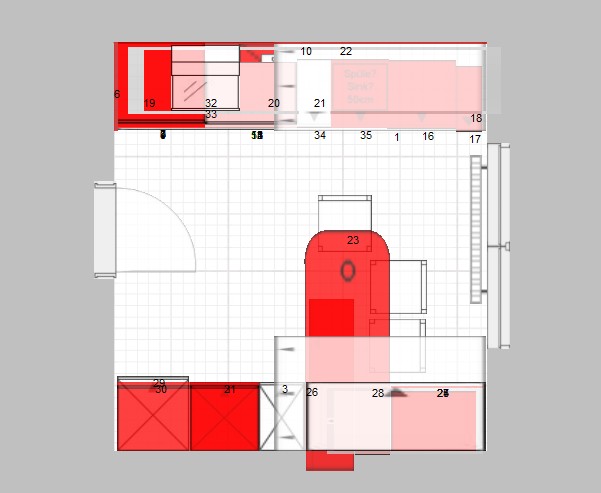

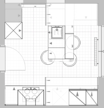

Chris, wenn du in der Planung aus Beitrag 51 eine Kochinsel willst, wo soll denn dann die Spüle hinkommen? Das Wasser kannst du ja nicht nach planunten verlegen.
131549d1391155006-kueche-mit-dachschraegen-und-gaube-chris67_20140131_kb3_grundriss.jpg

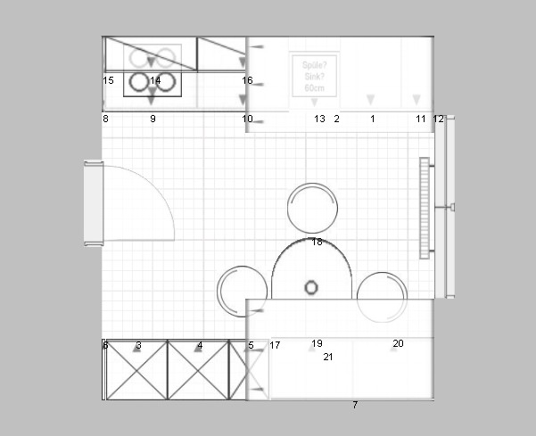

zur letzten Planung:
So kann die 3. Person aber nicht sitzen. Da unter der Dachschräge.
Was passiert denn zwischen dem Vorratshochschrank und dem planrechten Auszugsunterschrank?
Nach links für den Kühlschrank wirst du mehr Wandabstand brauchen, damit das mit dem Kühlschrank öffnen (z. B. Entnahme Gemüseschubladen zum Reinigen) klappt.
Und ich behaupte immer noch, dass diese Hochschrankaufteilung:
131395d1390931873-kueche-mit-dachschraegen-und-gaube-chris67_20140128_kb2_ansicht3.jpg
besser paßt und anpassbar ist.
Denn bei dieser Variante:
muss wie gesagt, der Wandabstand Solokühlschrank passen, damit die Tür etwas mehr als 90° aufgeht (ist bei den meisten Solokühlschränken so).
Außerdem kann der Vorratshochschrank wg. der anpaßten Tür nur rechts angeschlagen sein, so wie du es auch eingeplant hast. Nur, dann hast du da einen schmalen Tunnel vor dem Schrank, wenn du ihn öffnest und Sachen entnehmen willst.

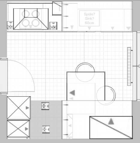

Ach Chris, nicht traurig sein. Ihr habt in dem Raum ein ganz tolles Fenster und da wird schon etwas werden. Leider bietet es sich wg. dem Fenster auch wirklich nicht an, in dem Bereich irgendetwas zu stellen. Fensterputzen wird sonst wirklich zur Akrobatikleistung.
Im Gespräch mit dem Tischler würde ich an deiner Stelle mal ALLE Varianten durchaus in der Hinterhand halten (also Grundriss und 1 oder 2 Ansichten ausgedruckt). Um nach und nach im Gespräch mit ihm alles durchzugehen. Vielleicht hat der Tischler ja auch zu einer Variante, die ihr geistig bereits verworfen habt, noch die Idee, die euch diese Variante doch schmackhaft macht.
Zur letzten Variante .. ich denke, da lohnt es sich nicht, mit einem Schrank unter die Halbinsel zu kommen. Dann lieber gleich die klare Variante von Mela, wo einfach ein Drehtür-Schrank in der Zeile ist.
Wenn bei einer Halbinsel planunten besser nutzbarer Stauraum entstehen soll, bin ich immer noch Fan meiner Variante 1, evtl. besser 60er Unterschrank als den von mir verplantem 80er Unterschrank unter der Halbinsel. Ich finde auch, dass man da den Wandbereich zwischen den Hochschränken gut gestalten kann. Den Stand-Alone könnte man zur Seite hin noch mit Korpusmaterial umbauen.
131361d1390899523-kueche-mit-dachschraegen-und-gaube-chris67_20140126_kb1_grundriss.jpg
Weiterhin ist natürlich auch die Variante aus Beitrag 51 einer meiner Favoriten, eigentlich sogar mein Hauptfavorit, weil sich hier auch ein wunderschöner Vorbereitungsplatz mit der Sitzinsel vereinbart.
Auch hier gilt wieder, den Standalone könnte man auch seitlich besser an den nebenstehenden Hochschrank anbinden. Und ja, es gibt einen kleinen Tunnelblick, wenn man reinkommt. Dafür können alle ohne Kopfeinziehen sitzen :cool:

@ Kerstin, wieviel Platz ist eigentlich bei deiner Planung aus 35 zwischen BO-Schrank und HS-KGS-Wand? Das sieht halt ziemlich eng aus. Die Ecke dazwischen gefällt uns halt nicht so besonders und etwas beengt eben. Aber dafür finden wir die Idee mit der Insel umso besser, das wir versucht haben,die zu integrieren. Na mal sehen.
Zu deinem Beitrag 51, werden es nochmal überdenken. Nur die Spüle möchten wir auf gar keinen Fall auf die Insel, eher das Kochfeld. Eventuell könnte die Spüle links neben die Tür,wo du den BO oder KGS hast, daneben MuAP oder GSP,dann deine kurze Strecke,bzw.Blende und dann die Insel mit Kochfeld. Dann müßten wir wohl auf die DAH verzichten oder gibt es eine zum Aufhängen.

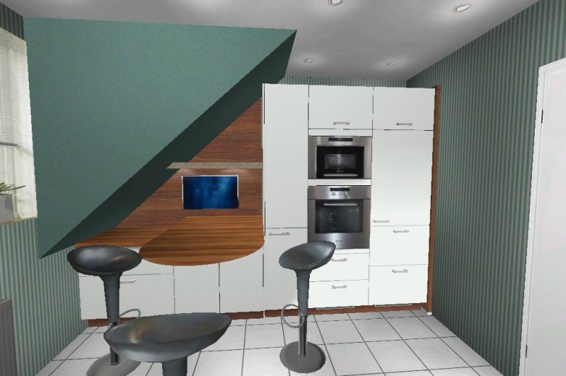

Die Form (ggf. noch eben am Finetuning arbeiten) der Küche des Anfangsbeitrages mit dem angesetzten Tisch gefällt mir persönlich noch immer am besten. :-[

Über Tischform kann man ja streiten. Ein Solotisch hätte halt den Vorteil, dass man ihn immer mal in die eine oder andere Richtung schieben kann, wenn er gerade stört.
Nee ... 51 mit Kochen auf der Halbinsel ist echt Mist ... stell dir die DAH-Lösung vor und dann die Spüle dort noch in die Ecke. Das geht gar nicht.
EDIT:
In Beitrag 35 der Abstand ist ca. 80 cm .. das sollte dort klappen.

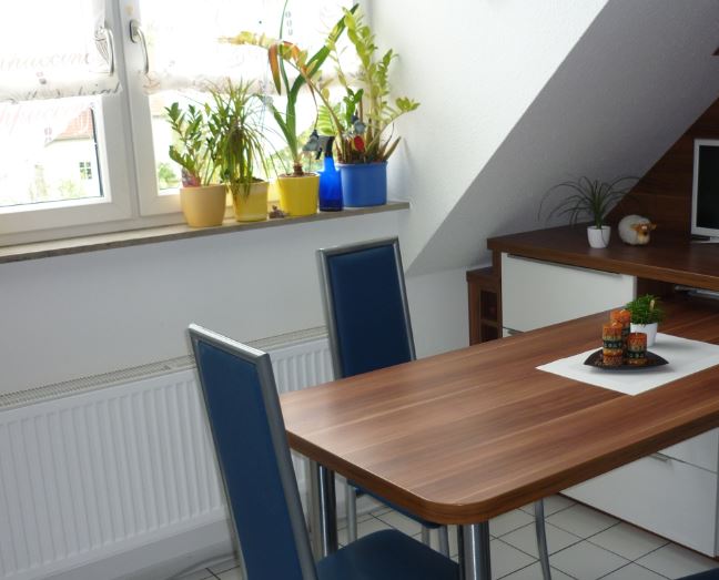

Hallo Mela,nachdem sich ein Schreiner die Küche und die vielen Planungsmöglichkeiten von euch angesehen hat, haben wir uns für die Variante mit Ansetztisch und kleinen Rollschrank unter dem Tisch entschieden. Die Küche wird nach und nachgebaut, heißt:
die rechte Seite steht fast schon komplett, also die mit Tisch und Hochschrank . Letzte Woche haben wir das Kochfeld und die Spüle bekommen, dann geht die andere Seite weiter. Wir können am Wochenende schon die ersten Bilder einstellen, wenn ihr neugierig seid. Die Wand wollen wir hellgrün streichen. Würdest du dann passend grüne Schwingstühle zu bunt finden oder doch lieber braun? Wir wollten uns morgen grüne Stühle bestellen. Weiße Stühle möchten wir in der Küche nicht. Arbeitsplatte ist zwetschge und Front weiß lackiert.
Es war auf Grund der Schrägen trotzdem eine schwierige Entscheidung, doch wir hoffen,diese Situation ganz passabel zu lösen.

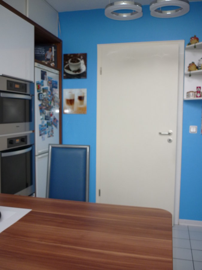

Zu den Fotos: auf die Schnelle erst mal nur ein kleiner Schnappschuss von heut abend.Es läst sich etwas schwierig machen, die ganze Küche auf Bild zu bekommen. Aber wir versuchen es am Wochenende noch mal.
19.420
@chris67, Kompliment, dass was ich bisher sehe gefällt mir sehr gut! Grün würde zum Rest hervorragend passen, die grüne Freischwinger wären ein Hingucker. Nur 2 Anmerkungen: kauft erst die Stühle und lasst das Grün für die Wandfarbe mischen, damit es passt und macht nicht alle Wände Grün, ansonsten wird es zu viel.
