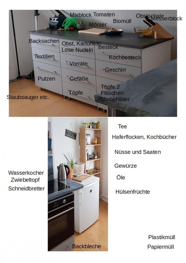

Eine Frage: die Schubladen, die ihr habt, sind hinter den 40er Fronten hohe oder mittlere Auszüge, hinter den 20ern niedrige oder mittlere? Und habt ihr auch Innenschubladen verbaut? Ob es die Fronten oder Griffe so noch gibt, weiß ich nicht, aber wichtig wäre zu wissen, was darin ist, damit sich so viel wie möglich weiterverwenden lässt wegen Budget.
(Sag auch, wenn es dir zu viele Fragen sind.)
Die 40er haben hohe Auszüge und die 20er haben mittlere. Sonst haben wir keine Inneneinrichtung. Würde ich aber gerne mal ergänzen.

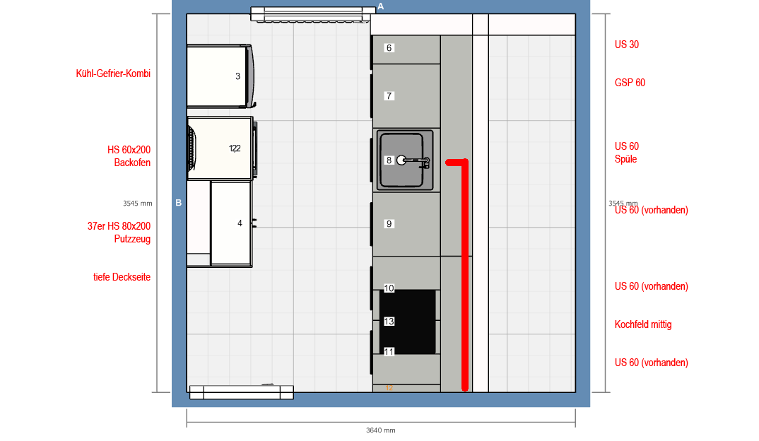

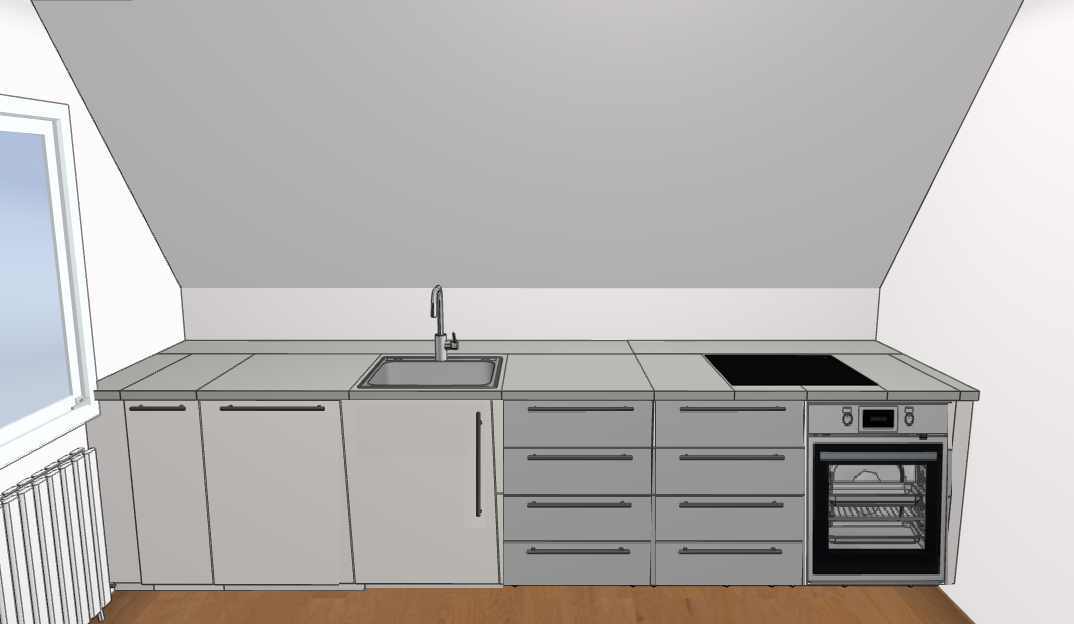

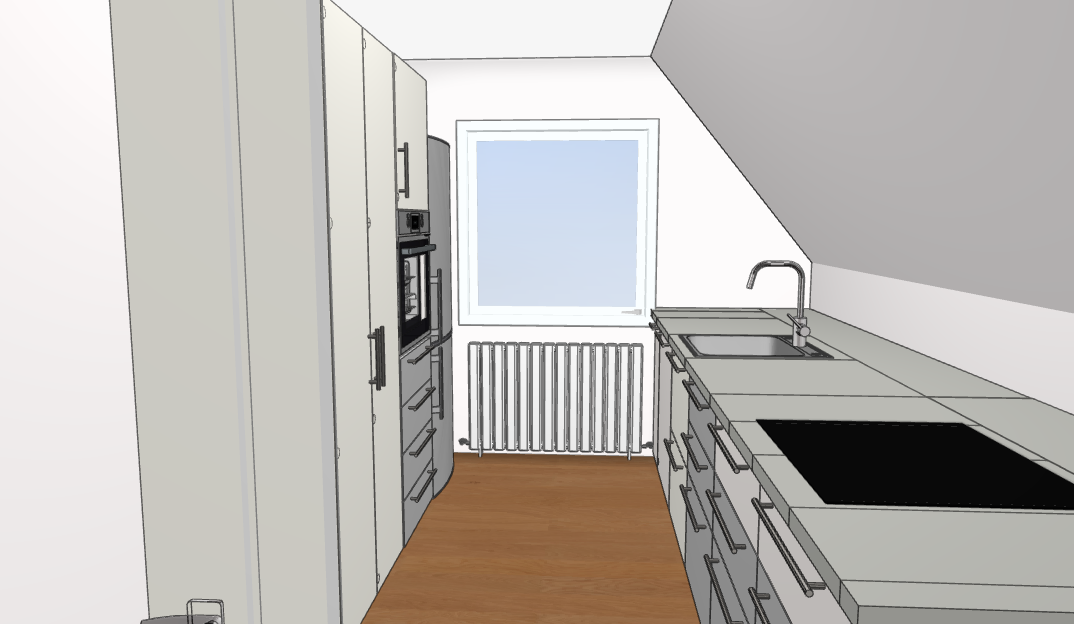

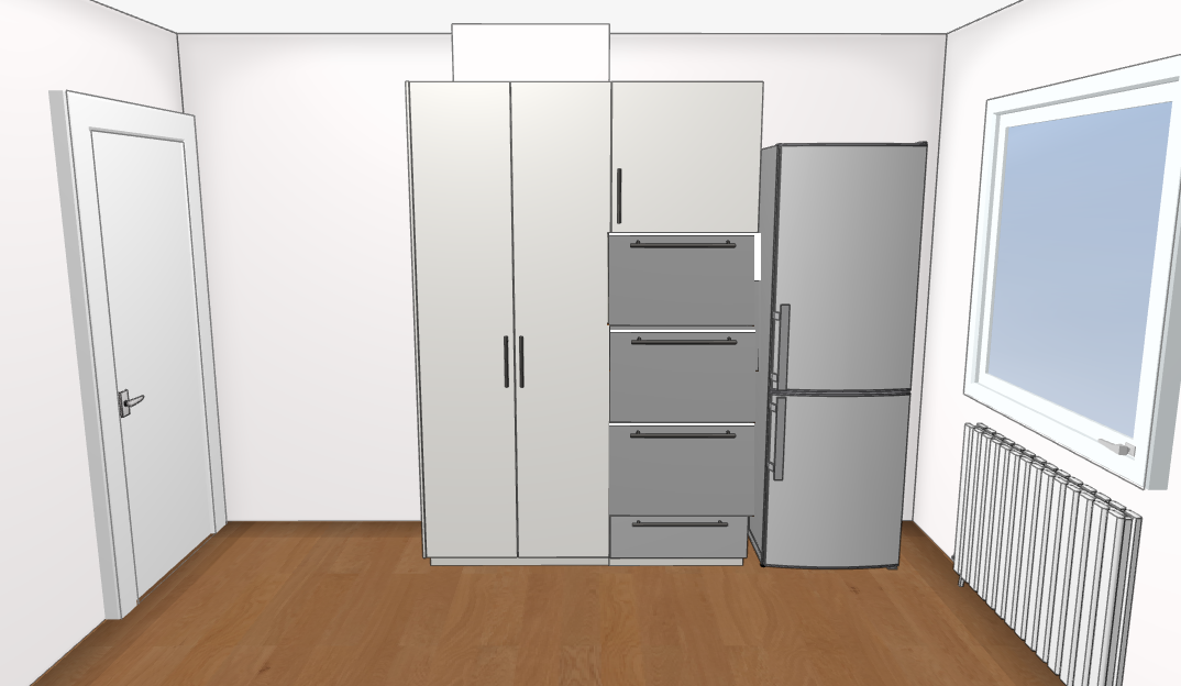

Ok. Anyway, hier mein Vorschlag, alles vorhandene übernommen. Eine hohe Front würde an eine mittlere MAXIMERA wandern - damit müsste ich alle (2 hohe, 9 mittlere, liegen hinter den dunklen Fronten) untergebracht haben. ;-) In echt macht ihr dann natürlich alles grau. ;D
Kochfeld und Spüle haben die Plätze getauscht. Das Kochfeld liegt mittig über zwei Schränken, die dazu lediglich einen Ausschnitt im Korpus benötigen. Die beiden weißen Fronten unterm Kochfeld beherbergen neue niedrige MAXIMERA (unterm Kochfeld geht keine mittlere wegen des Hitzschutzbodens bzw. der beiden Hitzeschutzböden in diesem Vorschlag).
Zwischen Spüle und Kochfeld eine große, tiefe Arbeitsfläche. Links der Spüle der Geschirrspüler und anschließend noch ein 30er Schrank, der die Arbeitsplatte stützt - Geschirrspüler muss nur eingeschoben werden. Am Ende eine breite Blende; so sollte das mit der Heizung locker passen. Alternativ lasst ihr den Schrank offen und tut ausziehbare Handtuchhalter ein, wenn Handtücher nicht eh an eine neue Heizung passen.
Die Deckseite beim schmalen Hochschrank zur Verdeckung des Schachts gibt es, weil dort perfekt die Deckseite für den tiefen Hochschrank passt. ;-)

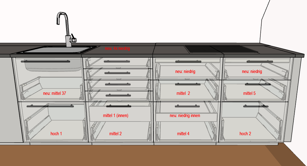

Ja, aber es geht ja nicht um die Front, sondern vor allem den Auszug dahinter. Aber du könntest tatsächlich einen hohen Auszug unter die Spüle machen, da du den Wasseranschluss ja so planen kannst, dass hier ein regulärer Auszug passt (normalerweise sind die unter der Spüle nämlich tiefengekürzt).
Dann nimmst du also dort eine der vorhandenen hohen MAXIMERA und machst dafür an der Arbeitsfläche oben noch zwei niedrige für Besteck (die untere) und Folien etc. (die obere, als Innenschublade). Fänd ich auch besser.
Nur mal Gedankenspiel zum Feierabend. ;-) Wenn es meine Küche wäre, würde ich sie etwa so konfigurieren:
In den 4 niedrigen untereinander dann Besteck, Gewürze, Messer, Folien, Untersetzer etc. - die brauchen ja nicht so viel Platz. Darunter Plastikschüsseln, Siebe etc.
Unterm Kochfeld die ganzen Küchenhelfer wie Pfannenwender, Kellen und so, weil die höher sind, aber trotzdem nicht gegen die Hitzschutzboden stoßen. Darunter Teller und Schalen. Ganz unten links Topfe und darüber Topfdeckel, rechts Pfannen hochkant.
Je nach Optikwunsch könnte man bei den 4 niedrigen auch 2 als Innenschublade machen, wobei ich persönlich einen Direktzugriff immer super finde. Aber dann würdest du ein paar Fronten mehr weiterverwenden können. ;D
Im Backofen dann die restlichen vier mittleren, außen 2x20 und 1x40 mit einer Innenschublade, z.B. für Vorräte und so. Dann behältst du die Optik bei.
So ich habe das Plissee am Fenster vergessen, daher öffnet es von der Innenwand aus 98cm in den Raum mit etwas mehr als 45 Grad. Man könnte also noch an der Spüle stehen und es auflassen. Die neue Anordnung gefällt uns mehr.

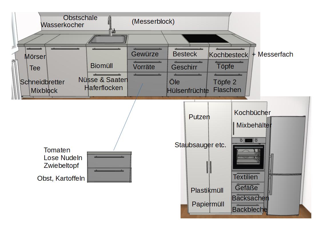

Angehängt die Stauraumplanung mit aktuellen Plan und Plan für die neue Variante.
Wir haben doch Gewürzmühlen, die nicht in die niedrigen Maximera passen und bleiben daher bei den 20ern.
Für meine Sortierwünsche würden wir eine hohe Maximera gegen zwei mittlere tauschen.
Ob in das Messerfach alle Messer dann passen, müssen wir noch herausfinden.
Ich habe den Hochschrank für Ofen nur mit zwei hohen Maximera gefunden.
Ich würde bei der neuen Planung bis auf einen hohen Maximeraauszug auch alles verbauen können. Dann bräuchten wir nur zwei niedrige Auszüge, zwei mittlere Auszüge und drei mittlere Fronten. Ein Auszug und eine Front wären Schublade mittel-mittel Nr. 10. Der Rest sind die Schubladen mit Fronten "halben" Auszügen für Spüle und Kochfeld, eine hohe Front kommt dabei vom Hochschrank.

Die Schränke kannst du im Planer immer rechts anpassen, da sind nahezu alle Schubladenkombis möglich. ;-) Aber macht es natürlich so, wie es für euch passt. Wichtig zu wissen ist nur, dass man in mittleren MAXIMERA keine niedrigen mehr als Innenschublade nachrüsten kann, und in hohren nur eine niedrige - liegt an der jeweils zu hohen Rückwand.

Hmm, eine Innenschublade für die eh flach einsortierten Äpfel und Kartoffeln wäre vllt eine Idee.
Dann wären das zwei niedrige Maximera mit einer mittleren Front und einer niedrigen Front? Wird die Innenschublade dann anders zusammengebaut?

Niedrige haben oben nur knapp unter 7cm nutzbare Innenhöhe, weiß nicht, ob das mit Äpfeln passt. Eher für Besteck, Messer und so geeignet (kannst bei mir mal in Stauraumplanung gucken, da sieht man das). Da würde ich eher ein Kartoffel- und ein Apfelkörbchen in einen mittleren Auszug stellen.
Zusammengebaut werden die genauso, aber die Schiene wird in andere Löcher geschraubt.

60 reicht, ist doch nur ein 37 tiefer Schrank. Mit den restlichen 23cm deckst du die 23cm Schacht ab. (Tatsächlich sind es 61,5cm, damit man auch vorne die Front seitlich mit abdeckt.) Und an den Backofenschrank muss rechts auch eine graue 60er. Außer, ihr wollt eh den weißen Korpus lassen, dann holst du links am 37er passend eine weiße 60. Aber grau fänd ich schicker.
wir haben noch Feedback von den Vermietern bekommen:
1. Der Backofen soll nicht direkt neben dem Kühlschrank sein.
Ich würde ihn dann ganz rechts in der Küchenzeile unterbringen und dann bleibt die Frage, wie der Hochschrank sinnvoll genutzt wird. Bei der Tiefe von 60cm finde ich Schubladen immer praktischer, mit der Höhe kann man nur irgendwann nicht mehr reinschauen :-)
2. Die Abdrehventile der Wasserzufuhr müssen auch schnell erreichbar sein, daher sollte diese unter der Spüle angebracht werden und dort eine Tür verbaut werden, da man mit den Schubladen nicht an die hintere Wand greifen kann.
Hat da noch jemand Ideen? :-)
Da ist doch genug Platz, den Kühlschrank einfach ein Stück zur Richtung Fenster zu schieben. Heutzutage werden die Geräte sogar direkt nebeneinander verbaut, also bist du mit etwas Abstand auf der sicheren Seite.
Die Auszüge hebt man (selbst gefüllt) ganz schnell raus, fast schneller, als die Türen zu öffnen und erstmal den ganzen Krempel wegzuräumen, der im Schrank steht. ;-)
Sie hätten gerne mindestens 60cm zwischen den Geräten.:so-what:
Ich habs mal mit Paint "nachgebaut".
