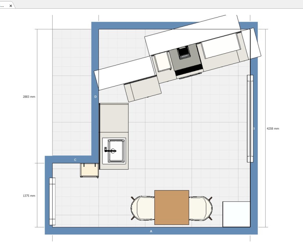

Nachdem ich es dann auch geschafft habe den Grundriss im
Ikea Planer nachzubilden, haben wir übers Wochenende nochmal etwas nachgedacht und etwas hin und her probiert.
Die Planung von
@Nörgli hat uns so ja schon seht gut gefallen, uns war aber die übertiefe APL der Spülwand zu viel, und mir die schmale Wand am ersten Versatz zu wenig.

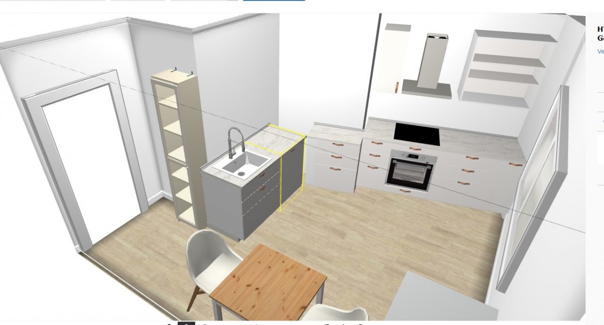

Da meine Frau dort auch keine 60er APL haben möchte, auch sie hat Angst für blauen Hüften, haben wir es mit einer 37er probiert und halten das für einen guten Kompromiss. Dann ist dort noch genug Platz um was abzustellen und um die Steckdosen zu nutzen.
Der Schrank darunter ist ein 60er, also etwas schmaler als der gedrehte den Nörgli vor der Spüle vorgeschlagen hatte.

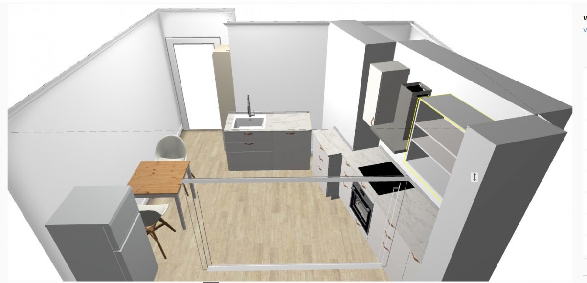

Der Große 80er WS oben rechts soll Türen bekommen, ich kann im Planer aber keine Fronten oder Türen auswählen, weshalb auch immer... Die Lücke in der APL an der Spülwand wird natürlich auch mit einer längeren Platte geschlossen, aber auch das bekomme ich im Planer leider nicht hin
Die Oberfläche haben wir in VEDDINGE gewählt, oder ist das eine schlechte Idee wenn man Katzen hat und diese gerne mal über die Tür kratzen wenn sie mal wieder Futter wollen
Bei der APL hat sich meine Frau mit Mamoroptik durchgesetzt.
Das Ganze soll dann mit diesen Ledergriffen dekoriert werden.

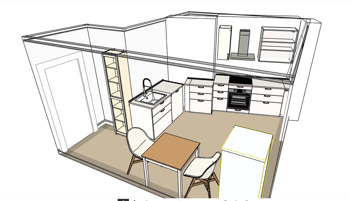

An Gerätschaften haben wir bisher gewählt:
- ANRÄTTA Heißluftofen
- MATMÄSSIG Induktionskochfeld
- MATÄLSKARE Dunstabzug
- RENGÖRA Spülmaschine (hier bin ich auf jeden Fall noch unsicher da man doch eher was negatives liest)
So liegen wir gut im Budget und es bliebe noch was übrig was meine Frau dann in die Schubladeninnenausstattung investieren könnte
Was haltet ihr davon, sind abolute "no go's" dabei und würdet ihr ändern, oder denkt ihr man kann so glücklich werden?
