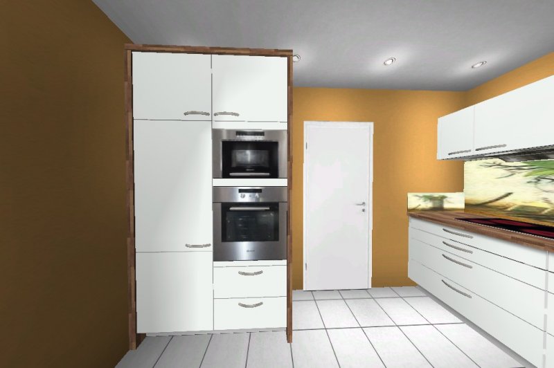

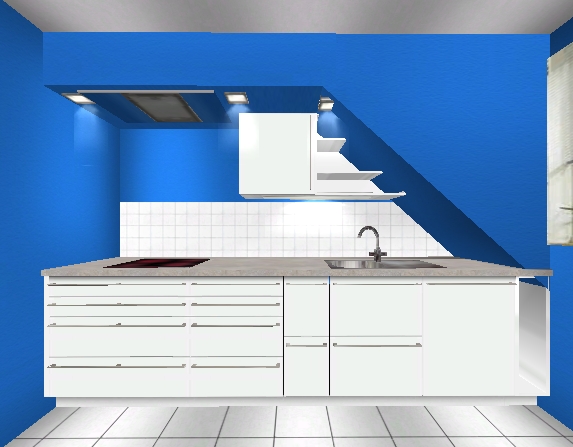

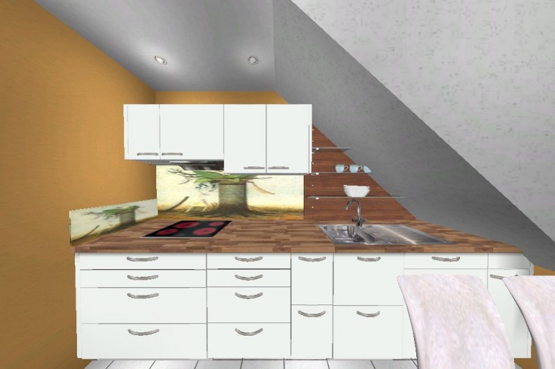

Ich habe dir einmal den MUPL wieder eingeplant. Ich habe auch noch einen Abfalleimer in der Küche stehen. Wird aber demnächst der Vergangenheit angehören. :dance:
Die Zeile wäre dann folgendermaßen:
90er Auszug mit Kochfeld rechtsbündig, so dass du 30 cm Abstand zur Wand hast
60er Auszug 1-1-2-2
30er MUPL
ab Spüle unverändert
Auf die Einkofferung der HS würde ich verzichten, da dir Stauraum sehr wichtig ist.
Theroretisch müsste auch eine Schrankhöhe von 238 cm ./. 5 cm Sockelverkürzung gehen. Allerdings muss dann der 40er Vorratsschrank an die Dachschräge angepasst werden.
Wo hast du denn den zukünftigen Standort für die Mikrowelle geplant?

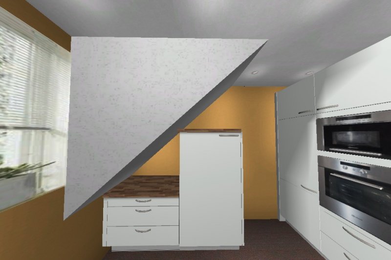

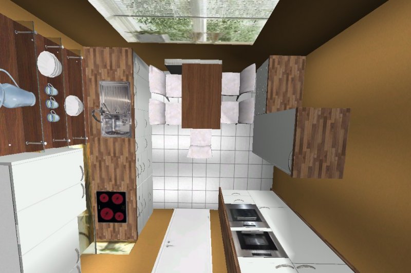

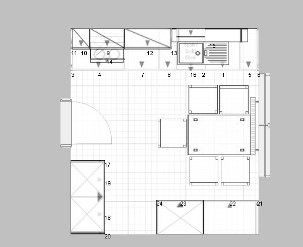

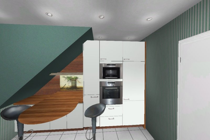

AW: Küche mit Dachschrägen und Gaube
Ich habe einmal mit Tisch geplant, denn mir ist nicht klar, ob ihr noch einen zweiten Essplatz habt. Ich finde den Ansetztisch schöner, aber halt die Frage, ob er auch praktischer ist.
Also, die Zeile unverändert gelassen, wie in meiner letzten Planung.
Planlinks, fast deckenhoch und einfasst mit Wangen:
BO
Kühlschrank
Planunten, rechts beginnend:
80er Auszug Höhe 80 cm
80er Vorrat ca. 150 cm hoch, dort wäre dann auch Platz für die Mikrowelle . Leider hat der Alno keine große Auswahl in dieser Höhe.
Für die Draufsicht habe ich Schräge entfernt.
Mela, die letzte Planung geht leider nicht. Die Tür ist irgendwie im Alnoplan verrutscht. Lt. Zeichnung
sind nach planunten nur 116 cm.
Die Spülenseite würde ich allerdings nach Melasletzter Planung gestalten:
Wobei der MUPL auch 4-2 gerastert sein kann. Spülenschrank dann eher mit durchgehender Front oder fester Blende, 3-rasterig und 2-rasterig.
Für die Hochschrankseite, da würde ich die Hochschränke bis zur Decke wählen und einen 40er Vorratsschrank dann oben mit einem Fach und abgeschrägter Tür.
Ansonsten sind da Magnolias Ideen für den Bereich unter dem Ansatztisch sehr schön.
Kerstin,
ich habe immer noch nicht verinnerlicht, dass ich den Alno mit dem Grundriss vergleichen muss. :-[
Schade für die Planung.

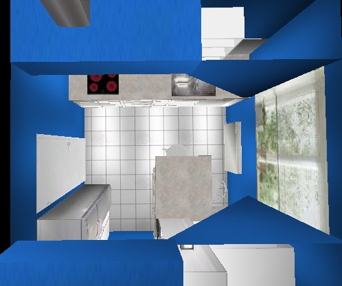

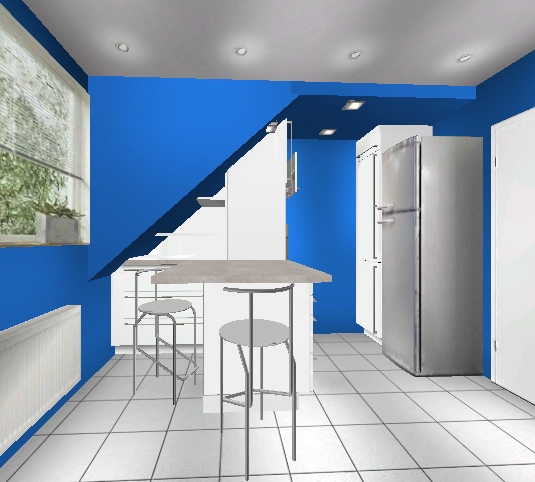

Ich habe jetzt mal etwas anders geschoben und etwas aufgeräumt.
Spülenzeile mit APL-Tiefe von 80 cm. Ca. 5 cm der Tiefe um den Wasseranschluß Aufputz zu verlegen und ansonsten möglichst übertiefe Unterschränke.
- ca. 3 cm Blende
- 90er Kochfeldschrank, Kochfeld rechtsbündig
- 60er Auszugsunterschrank
- 30er MUPL
- 60er Spülenschrank, Spüle linksbündig, damit es mit der Kopffreiheit klappt
- 60er GSP
- ca. 23 cm Füllstück
Planunten dann Melas Grundidee mal aufgegegriffen:
- Links Kühlschrank und 45er Vorratsschrank.
- ggü. dem Vorratsschrank ein BO/MW-Schrank, dessen Oberteil an die Schräge angepaßt ist.
- planunten an der Wand noch einen 80er Auszugsunterschrank
- In den Raum rein einen 80er übertiefen Auszugsunterschrank mit 25 cm APL-Überstand nach planoben und planrechts. ... Dies erfordert fast schon Klappstühle, damit es kein Gehudel wird.
Alternativ vielleicht nur einen 60 cm breiten normaltiefen Unterschrank , dann werden die APL-Überstände größer und Stühle könnten untergeschoben werden. Damit wären auch die Auszüge vom Schrank planunten rechts besser zugänglich
Hier wie auch auf der Spülenseite in Dachschrägenbreite Trockenbau. Planunten nur so, dass gerade die Standardhochschränke zur Decke hin abgedeckt sind. Planoben so, dass man einen Lüfterbaustein schön über dem Kochfeld integrieren kann. Beleuchtung dann beidseitig integriert.
Ein Vorteil dieser Aufteilung ... Backofen etc. sind durch sitzende Person nicht unbedingt verstellt und generell kein Schrank, der nur mit "unter Tisch krabbeln" erreichbar ist.

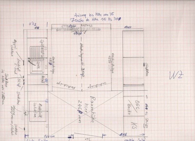

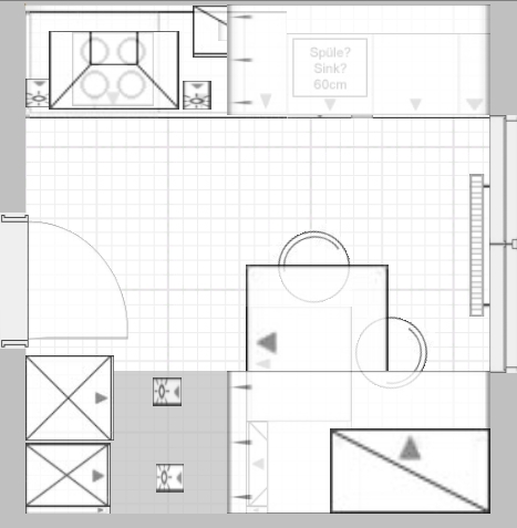

Hättest du vielleicht einen Grundriss der gesamten Wohnung, damit wir schauen könntet ob ein Essplatz im Wohnzimmer möglich wäre. Oder wie ist das Wohnzimmer möbliert und wo steht der Tisch bei Besuch?
Mela, Grundriss der gesamten Wohnung ist im Eröffnungsbeitrag.

Hallo Kerstin, du hast ja wirklich ne Halbinsel geplant:-) Optisch find ich das nicht schlecht,gefällt mir. Mußte es mir allerdings erstmal lange verinnerlichen, da ich am Anfang nicht wußte, was du mit Trockenbau-dachschrägenbreit und wie du die Unterschränke mit "planoben und planrechts meintest. Nach langen "Bildergucken" war fast alles klar. Die BO-Seite meinst du also so: 80er US und da von hinten gleich den an die Schräge angepassten BO Schrank? Du plantest daneben???dann die Halbinsel am Anfang mit 80 bzw dann mit 60? Du meinst damit in den Raum rein. Allerdings...glaub,ich habs grad geschnallt.Die Insel praktisch so tief wie der HS und nach hinten den Überstand 25cm als Tisch? Meintest du das so? Wenn wir den HS "schräg" planen,bleibt mir denn da nicht weniger Stauraum? Der Oberschrank fehlt mir auch über dem Kochfeld.
Mir fallen eben noch die übertiefen US ein. Ja durch den versetzten Wasseranschluss fehlt auch noch Platz,da sind 80cm wirklich sinnvoll. Hab schon gemessen, auch mit dem 60er Spülenschrank passt noch. Bin gespannt, was mein GöGa von deiner Inselidee hält.
Hab ihn (oder viel mehr Mela u Magnolia) vom Raster 1-1-2-2 überzeugt. Jedoch MuAP- habt ihr da 3-3 oder eher 4-2? Von der Optik passt besser 4-2, allerdings hab ich da keinen Plan, wo ich hohe Flaschen Öl, Essig oder mal ne Getränkeflasche hin stelle.

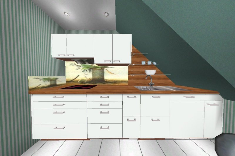

Ich würde 3-3 wählen und den Liniensprung ignorieren ;-)
Zur Halbinsel:
131359d1390899523-kueche-mit-dachschraegen-und-gaube-chris67_20140126_kb1_ansicht3.jpg
von links:
- ca. 12 cm Blende
- 80 cm Unterschrank , z. B. 2-2-2 oder evtl. 1-2-3 .. muss deine Stauraumplanung hergeben
- ca.15 cm Blende zum gedrehtem Hochschrank .
Bei Hochschrank und 15 cm Blende kommt einem dann quasi der übertiefe 80er (evtl. 60er) entgegen.
Der Backofenhochschrank ist oberhalb der Mikrowelle dann reduziert zu gebrauchen, dafür ist der Vorratsschrank in voller Höhe.
Ob das mit der Halbinsel so gut ist. .. Evtl. sollte der übertiefe 80er wirklich nur ein normaltiefer 60er sein.
Insgesamt dürfte das deutlich mehr Stauraum sein als vorher.
- 90 und 60 übertief in Spülenzeile
- 30er 3-rasteriger Auszug in Spülenzeile
- Senkrechtfach in Spülenzeile
- 1 60er Hängeschrank
- 1x80er und 1x60er Auszugsunterschränke unten (bei kleiner Halbinsel-Lösung)
- Auszüge unter Backofen entspricht nochmal 2/3 60er Auszugsunterschrank
- 45er Vorratshochschrank mit Innenauszügen
Wie ernsthaft sind denn die Gedanken zu einer Schreinerlösung?
