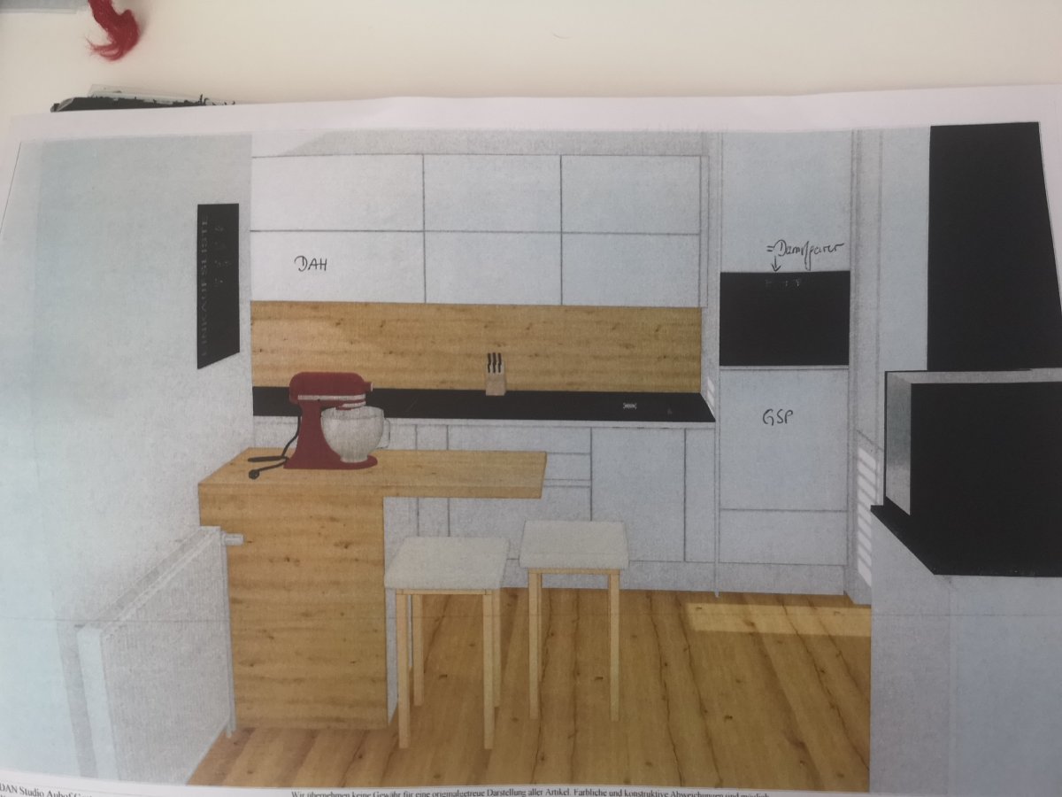

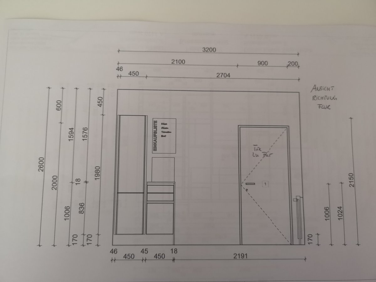

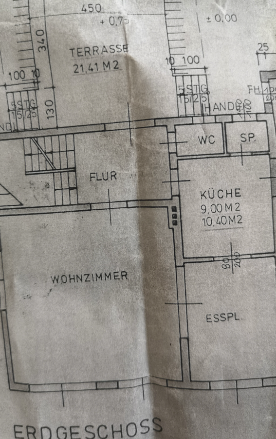

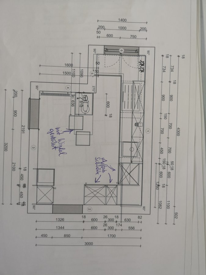

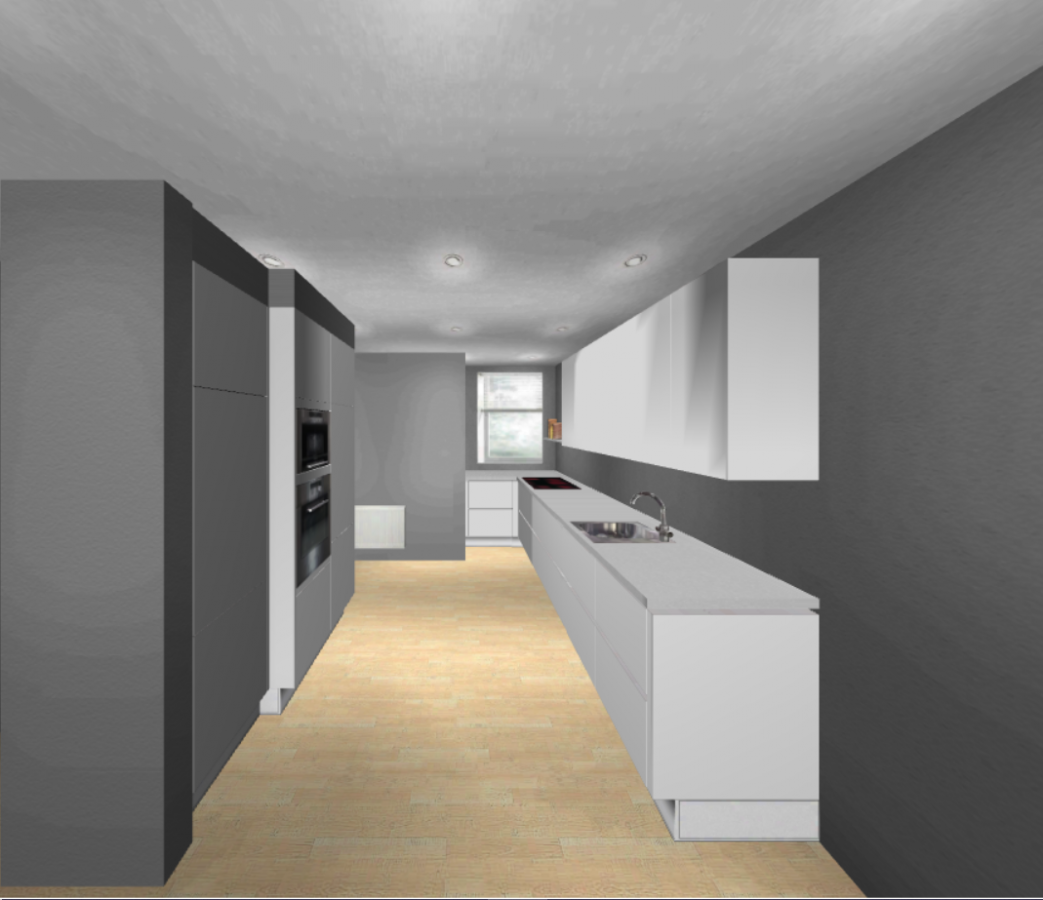

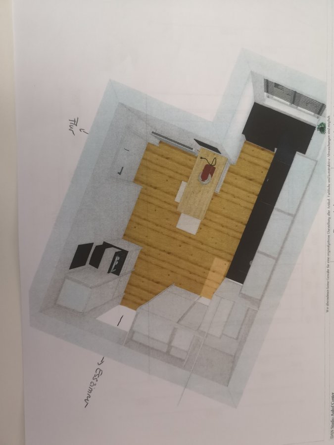

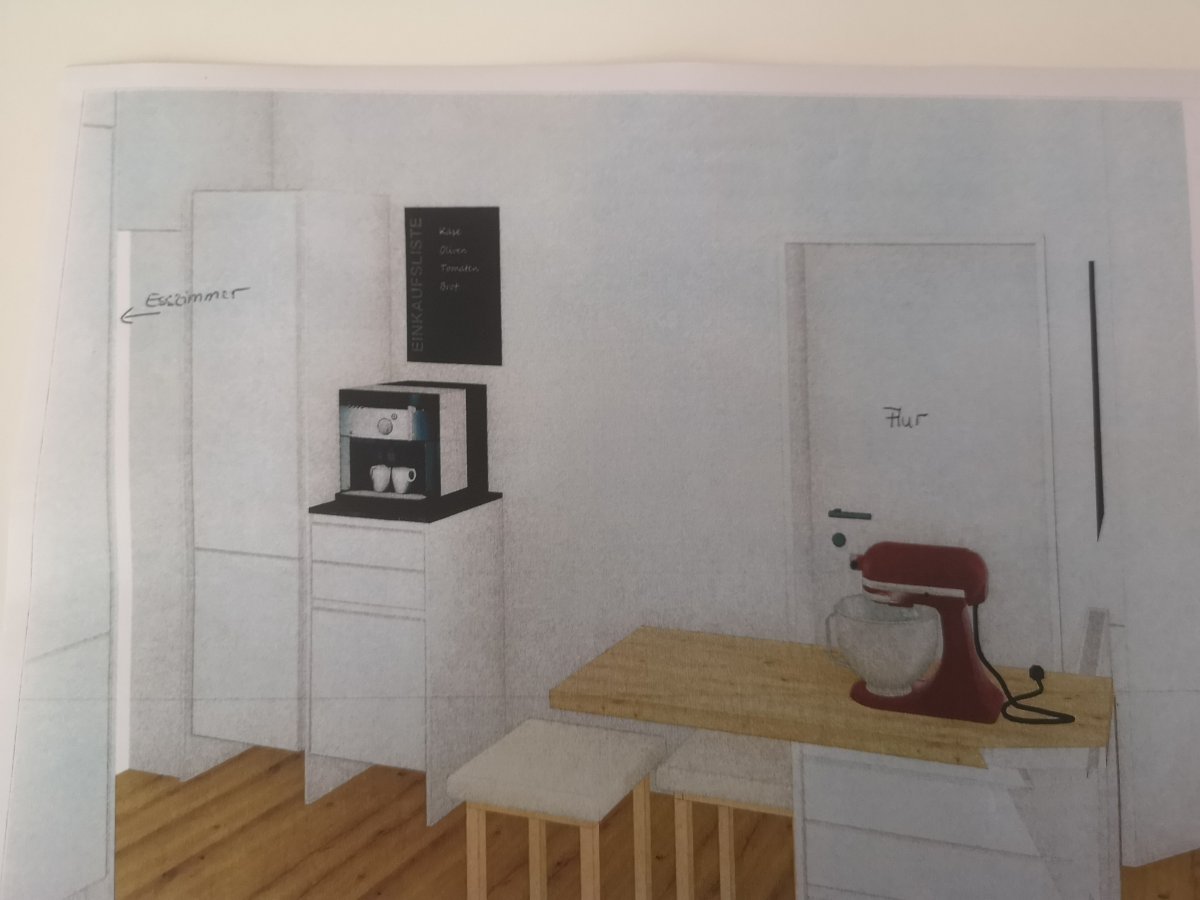

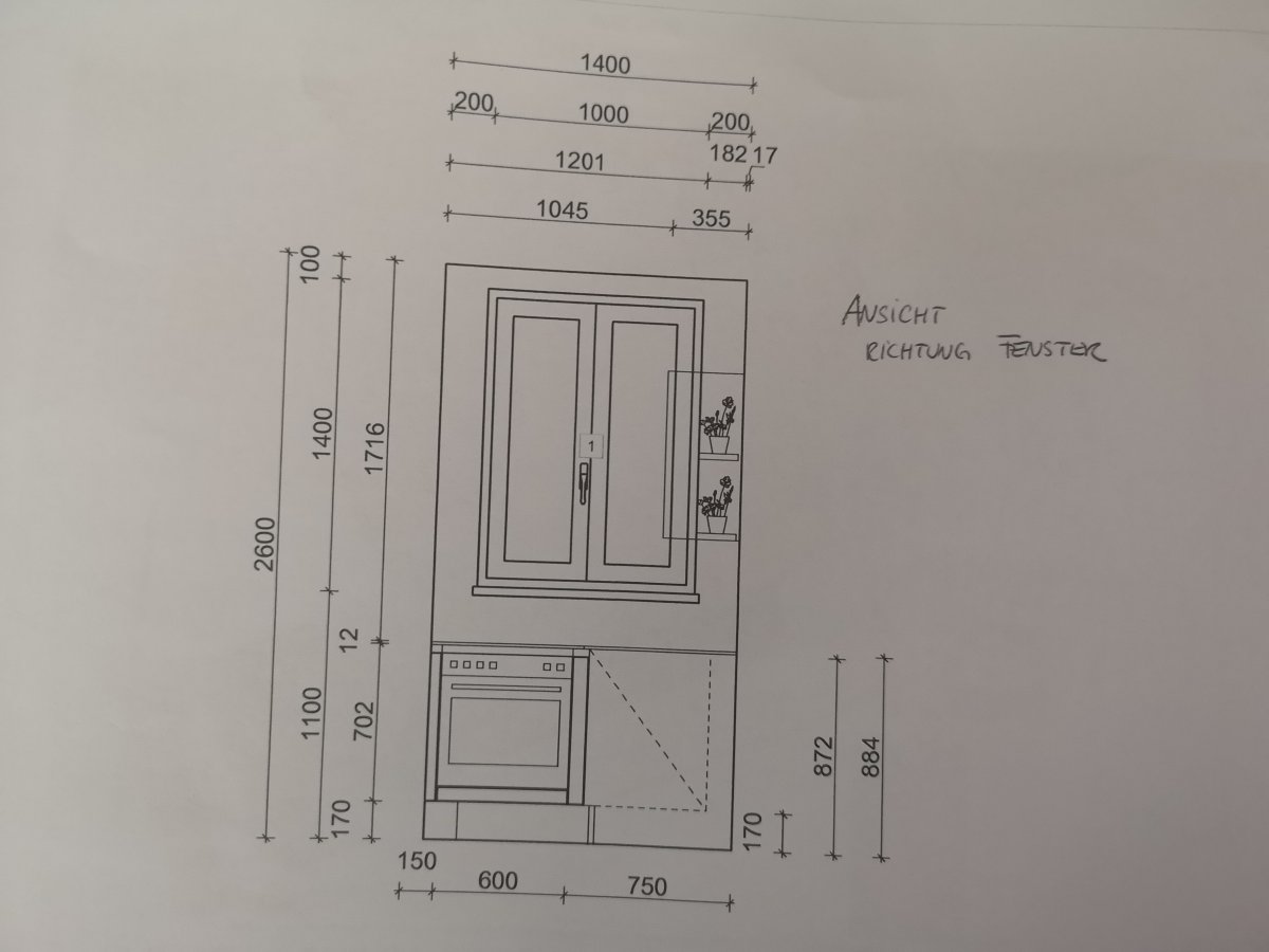

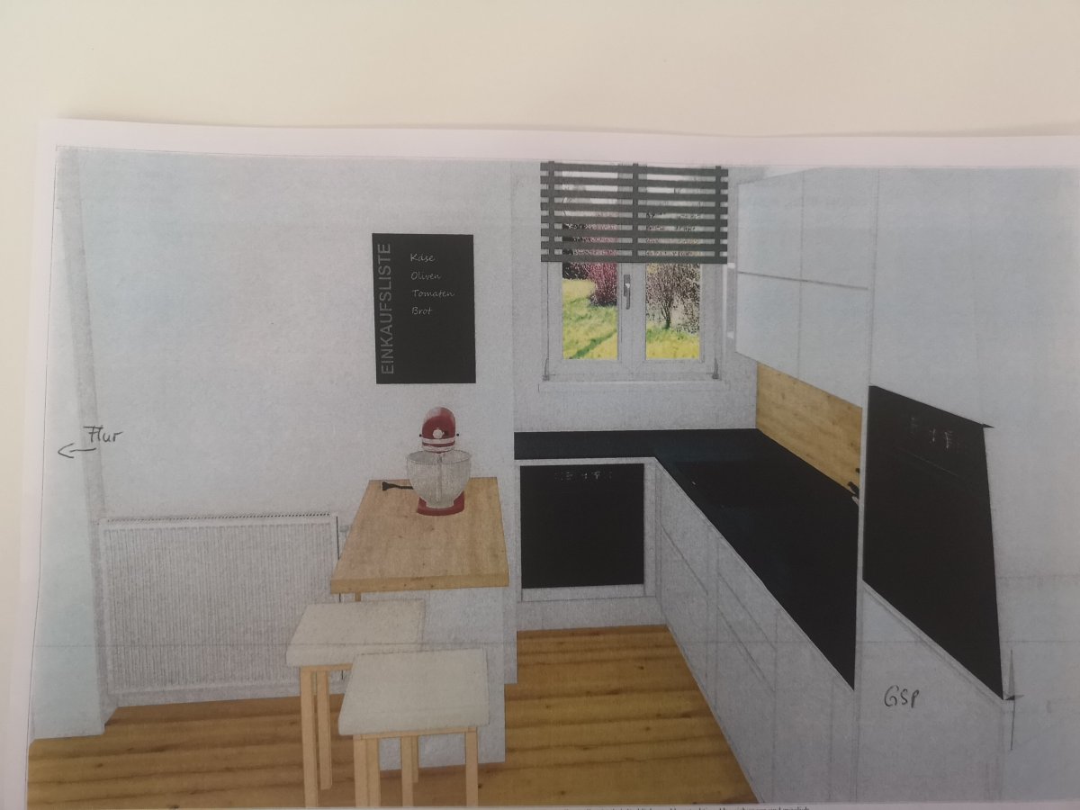

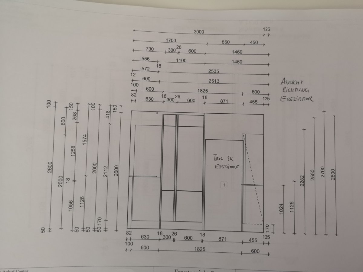

Liebe Alle,
in unserem neuen Haus ist eine alte Küche, die ersetzt werden soll.
Der Raum hat 2 Türen, eine zum Flur (und weiter zur Terrasse) und ein weitere ins Esszimmer. Weiters ein nordseitiges Fenster (öffnet nach rechts).
Ich kann leider den Alno Planer nicht verwenden, da wir nur macbooks besitzen, habe aber eine aktuelle Planung eingestellt, ich hoffe alles wichtige ist erkennbar.
Ich wünsche mir eine grifflose, helle Küche die von der ganzen Familie benützt werden kann. Unsere beiden Töchter sind 130 und145 cm groß und backen viel und gerne.
Weiters wünsche ich mir
- eine Sitzgelegenheit für 1-2 Personen (nicht f volle Mahlzeiten, eher f Gesellschaft),
irgendwer sitzt immer dabei bei uns
- ein 80cm breites Kochfeld
-einen hochgestellten Geschirrspüler.
Aktuell wäre geplant, den Wasseranschluss der Wand entlang zu versetzen. Damit würde die ganze Längsseite 10cm in den Raum hineinrutschen und es ergibt sich eine übertiefe Arbeitsplatte .
Die Arbeitsplatte unter dem Fenster ist schmäler, damit das Fenster noch problemlos geöffnet werden kann.
Die APL soll Großteils Dekton werden, nur die Insellösung aus Kunsttoffplatte.
Im angrenzenden Esszimmer wird eine Anrichte stehen, in der Geschirr, Weingläser etc Platz finden werden.
Meine Fragen wären
- ich mache mir Sorgen, dass der Raum nicht optimal bzgl Stauraum genützt wird
- dass genügend "Bewegungsraum" ist
- ich hätte mir sehr ein MUPL gewünscht, wüsste aber beim besten Willen nicht wie
- neben der Spüle sind re 20cm Platz, ist das ausreichend für Rechtshänder?
Ich freue mich über jeglichen Input!
Davon Kinder: 2
Körpergrößen aller Hauptbenutzer in cm (wegen Arbeitshöhe ): 180/162/145
Art des Gebäudes: Bestandsbau > (kleinere) Umbauten möglich
Brüstungshöhe des Fensters (in cm): 110
Fensterhöhe (in cm): 140
Raumhöhe in cm: 260
Einbaukühlgerät Größe: 178cm
Hochgebauter Backofen: nein
Geplante Heißgeräte: Dampfgarer mit Wasseranschluß, Backofen
Hochgebauter Geschirrspüler: ja
Wofür soll der Sitzplatz in der Küche genutzt werden und wie häufig: Gesellschaft beim Kochen, Kaffee trinken, Kinder .....
Was steht auf der Arbeitsplatte oder soll dort stehen?: Kaffeemaschine, Kaffeevollautomat, Wasserkocher, Messerblock, Obstschale
Welche weiteren Küchenmaschinen müssen in der Küche untergebracht werden: Küchenmaschine, Handrührgerät, Mixer, Pürierstab
Was soll in der Küche außer den Standards untergebracht werden: ALLE Vorräte
Was/wie wird gekocht? (Alltagsküche, ÖlMenüs, Snacks usw): Alltagsküche für 4köpfige Familie
Wird alleine gekocht? Oder auch gemeinsam? Mit und für Gäste?: allein oder zu zweit
Steht schon ein Küchenhersteller fest oder wird bevorzugt: vermutlich DAN
Steht schon ein Gerätehersteller fest oder wird bevorzugt: Bosch
Küchenstil: Grifflose Küche
Was stört an der bisherigen Küche und was soll die neue Küche unbedingt können? Warum?: Sitzgelegenheit für 1-2 Personen, gute Ergonomie, ausreichend Stauraum in den Kästen um nicht alles auf der APL stehen zu haben
Preisvorstellung (Budget): 20-25000 (inkl Geräten)
