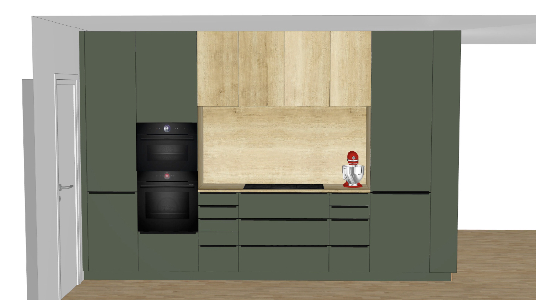

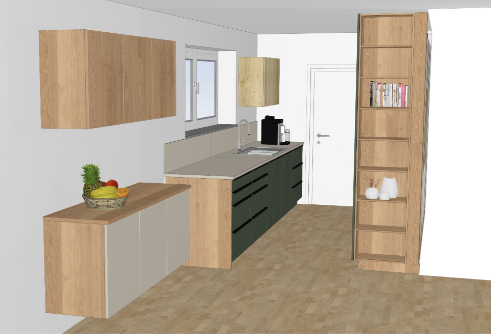

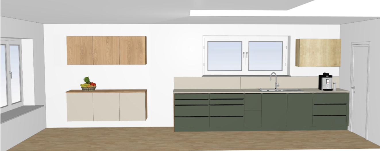

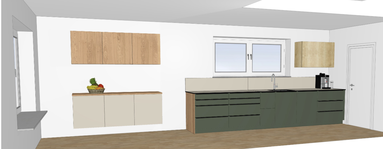

Ich habe jetzt mal Bilder vom Studio - aber leider keine bemaßte Darstellung.
Plan oben von rechts nach links:
Oberschrank : 90er Schwenktür mit LEDs im Boden. … hier bin ich noch unsicher, ob ich zur Wand zu machen soll.
Unten (alle Schränke in Übertiefe):
80er
60er Spülmaschine XXL -
Bosch
60er mit Spüle (je nach
Arbeitsplatte als Unterbau oder mit dezenten Rahmen) -
Quooker -Flex
40er
MUPL - unterer Auszug nicht mit Griff, sondern mit diesen Druck-spring auf Dingern (mir fällt gerade der Name nicht ein
) - damitdie Grifflinie nett bleibt (war der Wunsch meines Mannes, weil er sich mit 2-2-1-1 echt schwer tut … er hätte lieber 3-2-1 oder 3-3 mit Innenauszug).
80er
80er
Bei der Wange bin ich noch unsicher : Holz oder grün
Esszimmer:
Oben:
3 mal 60er mit LED im Boden
Unten:
3 mal 60er mit Einlegeböden
Plan unten von rechts nach links:
50er Vorratsschrank mit Innenauszügen
60er Geräteschrank unteres Fach mit Innenauszug für Backbleche, Backofen mit AirFry und bis 300 Grad, Kompakt-Dampfbackofen
40er
Unterschrank - 3-1-1-1 ( Front aber an die Grifflinie angepasst) … Kräuter und Gewürze, Essig, Öl, Sojasaucen …
90er mit 80
Miele Kochfeld … 3 Flexzonen
40er Unterschrank 2-2-1-1 (noch mehr Gewürze)
60er
Hochschrank - Kühlschrank mit 3 Biofresh-Fächer und einem kleinen TK-Fach für Kräuter und mal ein Eis (Rest im Keller)
25er Kochbücher-Regal zum Esszimmer
Oben:
Übertiefe Hängeschränke
40er
90er mit
Berbel -Lüfterbaustein
40er
Fronten sind:
Fenix in borealgrün und olivegrau
Küche: Holzdekor (Melamin)
Esszimmer: Echtholz und Echtholzfunier
Arbeitsplatte:
Herd:
Laminat in Holzdekor - Kochfeld wird mit Epoxidharz flächenbündig eingebaut.
Spülenseite … da schwanken wir noch zwischen Kompaktschichtstoff oder Laminat in olivgrau.
