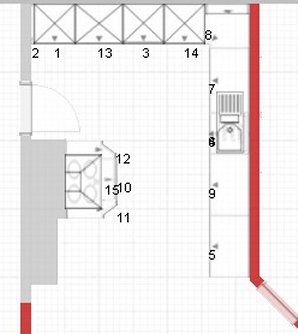

Ich habe mir jetzt alles nochmal durchgelesen, selber viel geschoben, finde aber Taylors Planung 1 immer noch die beste Basis. Die habe ich jetzt mal etwas überarbeitet, den Vorratsschrank raus, neben der Sitzbank im Esszimmer wenigstens noch Platz für einen 40 cm breiten Schrank, auf der anderen Seite passen glaube ich 60 cm. Den Schränkchen habe ich jeweils einen Vitrinenschrank für Gläser spendiert.
Küche geschlossen aber offen, alles hoch, was wünschenswerterweise hochgebaut sein kann, Geräte platziert.
So habe ich ein Fach über der GSP ausgelassen, sie nur um einen 2rasterigen Auszug erhöht (habe ich auch, ist auch schon super). Dieser Auszug untendrunter ist dann wg. der Sockelverblendung nur eine Schublade, aber z. B. geeignet für Muffinbleche oder so etwas. Obendrauf könnte ich mir die Kaffeemaschine vorstellen, Höhe wäre ca. 116 cm.
Daneben dann auf normaler APL-Höhe die Aufschnittmaschine und die Küchenmaschine und Wasserkocher. Wg. Blenden etc. habe ich die tote Ecke mit einem off. 15er Element (nutzt den Platz der sonst ca. 5cm Blende) und einem geschlossenem (alternativ nochmal off. 15er Element) auf der Fensterseite umbaut. Für Handtücher, Backbleche etc.
Dann 60er Spülenschrank, 100er Auszugsunterschrank, 80er Auszugsunterschrank fürs Kochfeld und 30er Auszugsunterschrank für Gewürze, Öle, typische Kochvorräte.
Die große Arbeitsfläche dann mit einem 100 cm breiten übertiefem Auszugsunterschrank. Hier könnte ich mir insbesondere auch Geschirr vorstellen. Daneben eine Wand zum Esszimmer.
Ob da dann noch ein eh eher schlecht erreichbarer Hängeschrank hinsollte hängt vom Platzbedarf ab.
Da das Kochfeld so leicht vors Fenster ragt, über dem Fenster nach den Maßangaben (Brüstungshöhe 108 cm, Fensterhöhe 80 cm) eigentlich genug Platz sein müßte, dort eine Abhängung auf ca. Unterkante 200 cm (dann kommt man auch gut an die Filter ran) zur Aufnahme einer Deckenhaube und der APL-Beleuchtung.
Die Hängeschränke an der planoberen Wand hängen mit ihrer Unterkante relativ hoch, ca. 165 cm ... wg. der einheitlichen Linie zum Schrank über der GSP (eher seltenere Teile). Der Hängeschrank dort bräuchte die Unterkantenhöhe, damit dort auf der GSP noch sinnvoll etwas stehen kann.
__________________________ALTERNATIV:
Man könnte auf die hochgestellte GSP verzichten. Dann könnten die Hängeschränke ein Raster tiefer beginnen. Den Maschinenpark würde ich dann vermutlich auf die Insel verbannen. Man hätte dann nämlich rechts und links der Spüle jeweils 2 sehr schöne Schnippelplätze.
Im nächsten Beitrag stelle ich mal alle Planungen ggü.

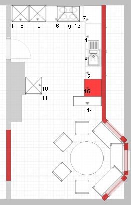

So, mal wieder eine Sammelübersicht :cool:
Der aktuelle Stand:

Planung Kerstin
(Wände wie bisher)
50541d1306791125-viel-arbeitsflaeche-und-trotzdem-spuelmaschine-hochgebaut-kf_theyfrau_20110530_kb_var1_grundriss.jpg
- Maschinenpark neben Spüle möglich, 1 großes Stück APL am Fenster

Taylors Planung
51436d1307827756-viel-arbeitsflaeche-und-trotzdem-spuelmaschine-hochgebaut-they_t01_grundriss.jpg
Durchbrochene Trennwand ab ca. Höhe 120 neben Kochfeld. Maschinenpark rechts vom Kochfeld, links von Spüle, damit große APL vor Fenster und APL an Insel.
Viel Auszugsstauraum, auch noch Vorratsschrank mit Innenauszügen.
Theyfraus Anpassung von Taylors Planung
53212d1309586972-viel-arbeitsflaeche-und-trotzdem-spuelmaschine-hochgebaut-schrank-wand.jpg
Hochgesetzte GSP jetzt an rechter raumhoher Trennwand zur Essecke. Links die Insel abgetrennt mit tiefenreduzierten raumhöhen Schränken, Öffnung zur Esszimmerseite hin.
Kaffeemaschine könnte auf halbhoher GSP stehen, Wasserkocher zwischen Spüle und GSP. Allesschneider und Küchenmaschine einsatzbereit vermutlich auf Insel. Damit wäre 90x75 cm Insel nur noch gering als Schnippelfläche oder so nutzbar. Große Arbeitsfläche zwischen Kochfeld und Spüle.
Kerstins überarbeitete Taylor-Version
53217d1309599564-viel-arbeitsflaeche-und-trotzdem-spuelmaschine-hochgebaut-kf_theyfrau_20110702_taylor1ueberarbeitet_grundriss.jpg
Vorratsschrank entfernt, GSP nur halbhoch als Platz für Kaffeemaschine. Insel 100x80 cm mit raumhoher Trennwand zum Esszimmer. Ebenfalls raumhohe Trennwand neben Kochfeld. Allesschneider, Küchenmaschine und Wasserkocher einsatzbereit auf APL planoben neben GSP. 2 große Arbeitsflächen, 1mal am Fenster, 1mal an Insel.

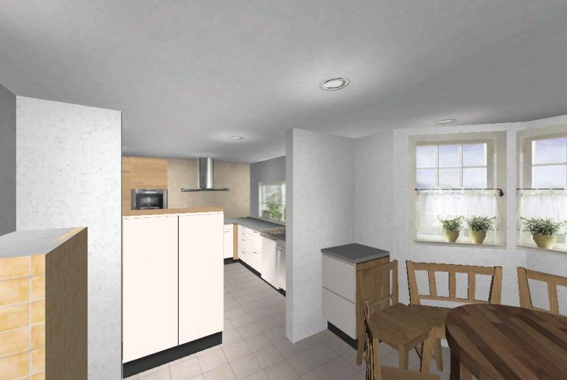

AW: Viel Arbeitsfläche und trotzdem Spülmaschine hochgebaut?
Deine letzte Planung find ich rundum stimmig, Kerstin. :2daumenhoch:
Die Küche ist offen, aber trotzdem deutlich abgegrenzt, ohne den Essbereich zu okkupieren - und der gefällt mir als Gesamtlösung mit den angrenzenden Buffetschränken ausgesprochen gut. :top:

GSP hoch, große APL, Stellfläche für Geräte und nicht so einsichtig.
Ich dachte das Kochfeld kann nicht vors Fenster.
Dieser Überbau mit Dunstabzug sieht gut aus. Das Fenster ist leider etwas höher :-[ Oberkante Fensteraussparung ist genau 2m. Kann da trotzdem der Überbau drüber? Und geht das trotzdem mit dem Dunstabzug?
Das Esszimmer hat seine Symmetrie und Größe nicht verloren. In die Hängeschränkchen gehen bestimmt einige Gläser rein.
Etwas Symmetrie ist weg, links von der Sitzbank ist das "Büffet" nur noch 40 cm breit, rechts 50 bis 60 cm (wieviel cm sind da eigentlich?)
Wenn die Fensteraussparung bei 200 cm endet, dann reicht es noch bei Raumhöhe 239 cm. Bleibt halt nichts mehr dazwischen und der Abhängung.
Die dann neu zu ziehende Trockenbauwand sollte auch nur 10 cm dick werden, sonst wird es knapp. Du siehst, ich habe um jeden cm gefeilscht ;-)
Ich empfehle dir, jetzt mal so ein paar entscheidende Maße nochmal in der Realität nachzumessen, ob es auch wirklich stimmt.
