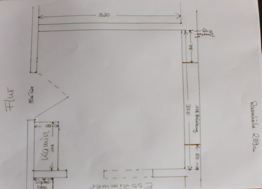

theyfrau hat mir mittlerweile den neuen Küchenplan und einen Plan vom leeren Küchenraum mit ein paar Maßen gesandt.
@theyfrau, es wäre sinnvoll, die Wand zum Esszimmer noch genau zu vermaßen. Welches Wandstück soll stehen bleiben, wie soll in Zukunft die Türenlösung aussehen, wenn sowohl von Küchenseite als auch von Esszimmerseite ein Schrank stehen kann. Oder soll die Schiebetür in der Wand laufen.
Ist das nebenliegende Esszimmer offen zum Wohnbereich hin? Vielleicht solltest du mal das Esszimmer zusätzlich vermaßen, auch mit dem Übergang zum Wohnzimmer. Vielleicht ist es sinnvoller, eine Esszimmer-/Küchenlösung zu bauen und das Wohnzimmer abzutrennen.

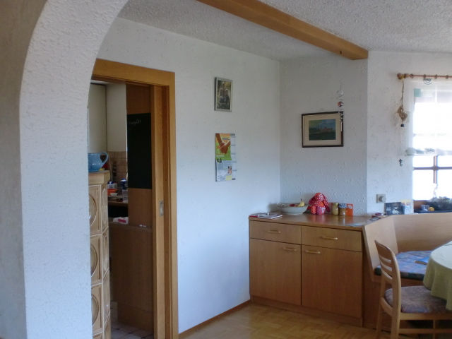

Die Wand mit der Schiebetüre soll weg. Leider muß auf jeder Seite ca. 70 cm stehen bleiben. Ich denke mir Anstelle der Wand einen eingebauten Geschirrschrank.
Außerdem den Durchgang verschoben zur Außenwand, dadurch entsteht beim Kamin (wo seither das Irrsinnige Regal steht) Platz für 2 Schränke.

So, hier die Bilder, ich habe sie mal recht selbsterklärend benannt.

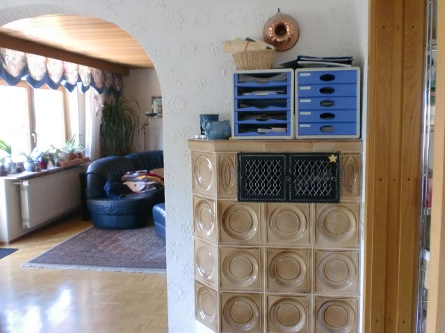

  • kf_theyfrau_20110530_fortgesetzteKuechenkaminWandinEsszimmerUebergangWZ.jpg

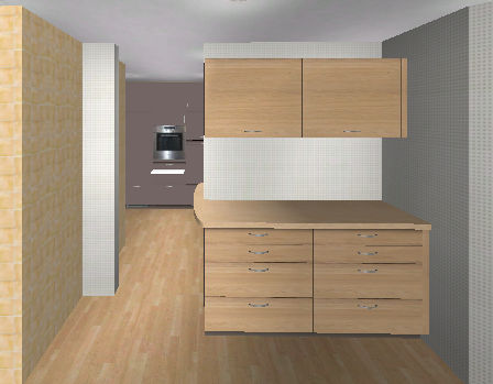

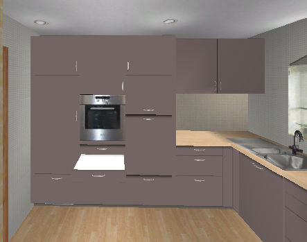

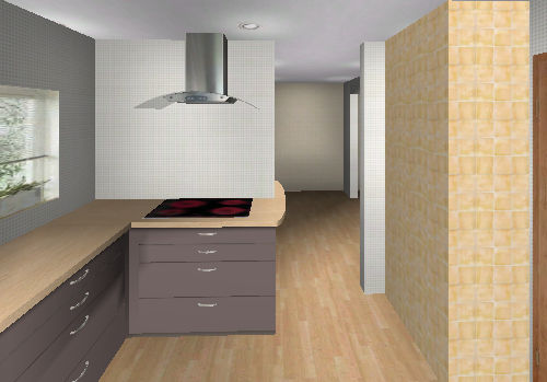

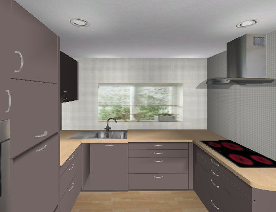

Ich habe mal etwas anders geplant. Alle Hochschränke bei der Tür:
- Kühlschrank, unten drunter ein 3-rasteriger Auszug für Vorräte
- Backofenhochschrank, unten Auszüge für Vorräte, unter dem Backofen der Ausziehtisch
- hochgebaute GSP, dadrüber Klappfach für die Standmikrowelle.
- 60er Auszugsunterschrank Vorräte, auch Öl/Essig etc.
- tote Ecke
- unter Ausnutzung der notwendigen Blende ein 15er offenes Element zum Einstellen nicht benötigter Bleche oder kleiner ausziehbarer Handtuchhalter
- 60er Spülenschrank
- 100er Auszugsunterschrank für Küchenhelfer, Schüsseln, Backformen, Tupperware etc.
- tote Ecke
- 100er Auszugsunterschrank für Kochbesteck, Töpfe, Pfannen, Auflaufformen etc., dadrüber wg. Abstand rechts das Kochfeld linksbündig.
- zum Durchgang hin noch 10 cm abgerundeter Plattenüberstand, damit rechts vom Kochfeld noch etwas mehr Platz entsteht.
- Auf Esszimmerseite 2x80er Auszugsunterschrank mit Hängeschränken für das komplette Geschirr, Besteck, Gläser, Serviergeschirr und Tischdeko. Hier würde ich evtl. auch den KVA platzieren um einfach Platz in der Küche zu haben.
Nachteil ... es wird ein neues DAH-Loch benötigt.
Vorteil, die Hochschränke stehen alle zusammen, alle gewünschten Geräte sind hochgestellt, schöne breite Auszüge mit viel Stauraum.
Auf jeden Fall solltest du einen 6rasterigen Hersteller wählen.
Was heißt 6rasterig werden:
full
- 78 cm Korpushöhe
- 4 cm APL-Höhe
- 9 cm Sockelhöhe
= 91 cm Gesamthöhe=Arbeitshöhe
Typische Hersteller wären Schüller , Häcker , Bauformat , Beckermann , Brion, Leicht, Alno usw.
Warum nur ein Standard-Ceranfeld und kein Induktionskochfeld?

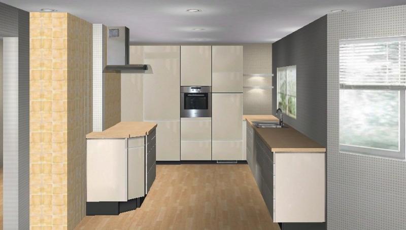

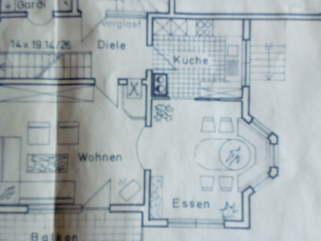

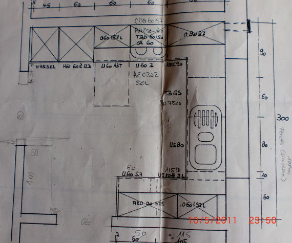

jetzt habe ich nochmals in den Plänen nachgeschaut und festgestellt, dass die Wand zwischen Esszimmer und Küche "keine tragende" Wand ist und deshalb komplett entfernt werden kann.
Der erste Anhang ist ein Auschnitt unseres Grundrisses (wobei der Erker weiter nach (rechts) unten geschoben wurde; Abstand Küchenwand -Erker beträgt 95cm)
Der zweite Anhang ist der 1. Vorschlag vom Küchenstudio .
Bin mal gespannt was der nächste Küchenberater morgen für einen Vorschlag hat.
Bin übrigens ganz stolz auf mich, dass ich die Bilder anhängen konnte, obwohl das eine etwas unscharf ist.
LG theyfrau

AW: Viel Arbeitsfläche und trotzdem Spülmaschine hochgebaut?
Hallo T.
Der Plan ist ganz clever gedacht ;-) - gibt richtig viel Stauraum; wie gefällt er Dir den?
Eigentlich habe ich ihn auf diese Variante hingewiesen.
Aber so wären Geschirrspüler und Auszugstisch genau im Durchgang und das finde ich nicht praktisch. Deshalb möchte ich von euch noch andere Vorschläge.
Jetzt weiss ich auch, dass die Wand weg kann und ich die Küchenzeile direkt an meine Einbau-Sideboard-Eckbank-Kombi :cool: anschliessen kann.
theyfrau
Wie die Hochschränke in der Küche optisch wirken kann ich mir noch nicht vorstellen.

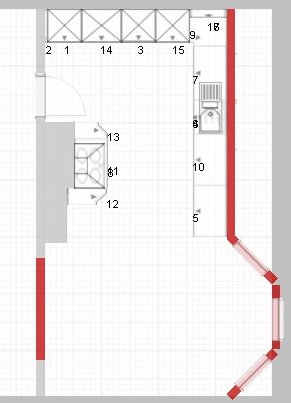

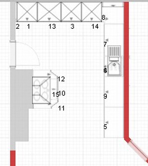

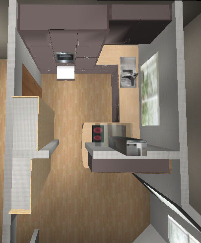

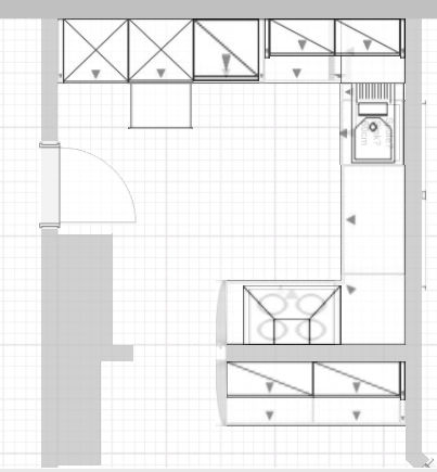

Wenn die Wand weg kann und dort eh ein Kamin sitzt, könnte man den Dunstabzug doch gleich dort anschließen, oder?
Ach, geht so nicht, da steht der Kachelofen
Dann halt so
