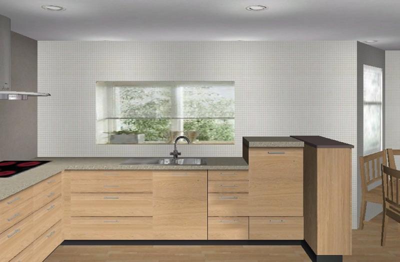

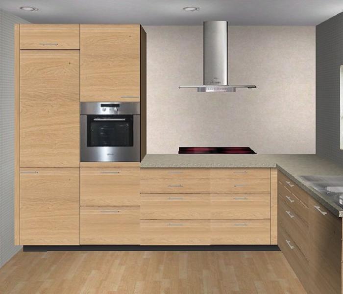

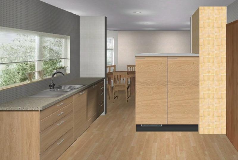

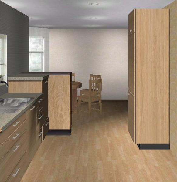

Noch eine Variante, mal mit hochgesetzter Spülmaschine im Hochschrank , mal um 2 Raster erhöht. Wohinter versteckst Du Dich am liebsten?
An den Kamin würde ich keine zwei Hochschränke nebeneinander setzen, dann muss man immer um den Tisch zirkeln, wenn man in die Küche will.

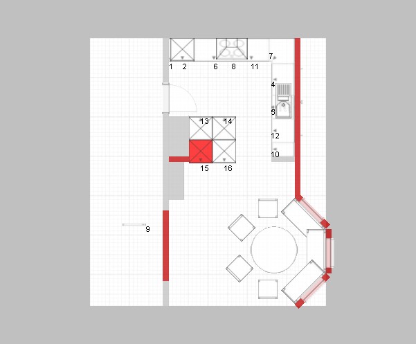

Auf dem selbstgemalten Plan von *13 sieht man die Wand, die uns im Moment am meisten einschränkt. Es ist keine tragende Wand, aber da ein Teil (zwischen Kamin und Kachelofen) stehen bleiben muß. Neben dem Kachelofen sind Lichtschalter und Steckdose.
Ich kann mir nicht vorstellen wie der Raum wirkt, wenn links eine 60cm breite Wand steht (raumhoch) und rechts nichts.
Wenn von beiden Seiten 60cm stehen blieben und oben drüber ein Sturz mit Strahlern ist fände ich im Moment besser.
Da wir keine ganz offene Küche wollen, wäre dann eher der Vorschlag von Kerstin was ,aber da würde sich an der seitherigen nicht viel ändern, außer weniger Arbeitsfläche.
Vielleicht hat von euch noch jemand eine Variante von *13 ???
LG theyfrau

Meinst Du diese?
