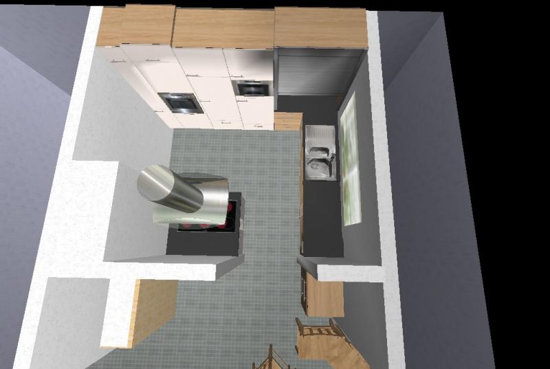

Na hallo, haben wir da schon irgendeinen Grundriss zu? Ich kann mir das aktuell gar nicht so richtig vorstellen. Ansonsten kannst du das vielleicht wenigstens mal schnell auf Papier skizzieren und einscannen oder mit der Digicam abfotografieren? Vielleicht ja sogar den Plan des Küchenstudios? (Namen abdecken).
AW: Viel Arbeitsfläche und trotzdem Spülmaschine hochgebaut?
Hallo!
Hier habe ich das Bild vom "Insel"-Plan. Ich habe nur einen kurzen Alnoplan gemacht.
Mir erscheint der Platz zum Arbeiten und Durchgehen zu eng.
MfG theyfrau

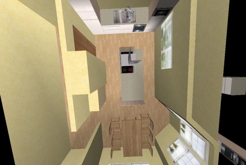

Mein Favorit:
Die Variante von Elke *18 hat ein Schreiner auch so ähnlich geplant, ich würde sie gerne mit Wand machen.
Das Kochfeld auf der kleinen Insel flächenbündig eingebaut und links eine Schiebetüre vom Flur (nach innen neben die Hochschränke geschoben) könnte ich zum Backen und Auswellen sicher genauso benutzen. Das mit der Schiebetüre habe ich noch nicht vom Fachmann prüfen lassen.
MfG
Theyfrau

Theyfrau ... ein Alnogrundriss zu der Planung wäre gut ... so kann man doch die Abstände gar nicht erkennen.
Und, diese Planung:
Da bleibt doch kein Platz mehr rechts und links vom Kochfeld.
