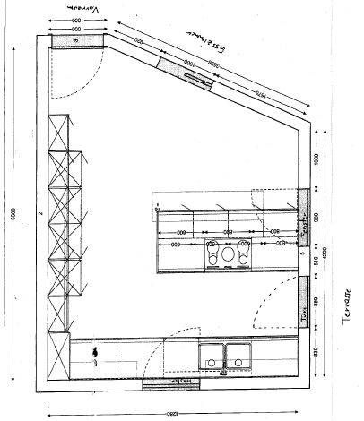

Hallo ihr Küchenexperten!
Ich stehe vor der Planung meiner neuen Küche und versuche im Dschungel der Möglichkeiten, die Richtige für mich zu finden.
Unser Raum ist sehr groß, aber durch den nicht rechtwinkeligen Grundriss, 2 Fenster und 3 Türen (Vorraum, Esszimmer und Terrasse) etwas schwierig. Unsere ersten Ideen für eine Küche habe ich versucht im Alno -Planer darzustellen (leider nur bedingt gelungen). Die Hochschrankwand soll bis zur Decke gehen, das konnte ich aber nicht abbilden. Ich würde mich über Kommentare und Vorschläge freuen. Grundsätzlich bin ich völlig offen, was den Grundriss der Küche betrifft. Die Wasseranschlüsse sind zur Zeit nicht dort, wo sie benötigt werden, aber kann man verlegen.
Ich habe momentan einen Esstisch in der Küche vor dem Terrassenfenster, auf den ich zugunsten einer Theke verzichten möchte. Unser Esszimmer ist direkt nebenan und wird viel zu wenig genutzt.
Wichtig sind mir:
- ausreichend Stauraum in den Küchenmöbeln, damit nicht alles auf der Arbeitsfläche steht (derzeit habe ich ca. 320 cm reine Arbeitsfläche, die aber mit zu vielen Dingen zugestellt ist)
- Zwei tiefe Spülbecken mit Abtropfmöglichkeit (ich koche mit großen Töpfen, und da ist der Geschirrspüler gleich voll)
- die Küche soll pflegeleicht sein (ich habe keine Lust und Zeit, dauernd mit Putzen beschäftigt zu sein)
- bei den Geräten bin ich noch sehr unsicher; Herd, Backofen , Dampfgarer und Mikrowelle (alles höher eingebaut) brauchen wir, aber eventuell zwei Kombigeräte. Unklar ist auch noch ob mit Festwasseranschluss oder nicht
- Geschirrspüler gerne höher (ich weiß aber bei meinem Entwurf nicht wo)
- großer Kühlschrank eingebaut (ev. mit kleinem TK-Fach für Kräuter)
Den Grundriss (mit einem anderen Programm erstellt) und ein paar Ansichten von meinem Entwurf habe ich versucht hochzuladen.
Ich hoffe, ich habe nichts Wichtiges vergessen, aber fürs Erste sollte das reichen.
Ich freue mich über Unterstützung!!! Vielen Dank!

Du hat schon tolle Vorarbeit geleistet und deine Planung sieht gut aus. Jedoch würde ich mit 3 Kindern, die auch noch gerne backen, überlegen die Spüle auf die Insel zu legen und auf das Aufsatzbrett verzichten. Ebenso würde ich das Raster 1-1-2-2 ohne Innenschubladen wählen.
Was mir auffällt, du hast recht viele hohe Auszüge (Frontmaß 39cm) eingeplant. So viele hohe Dinge besitzt aber kein Mensch in der Küche, allenfalls sehr große Töpfe und Essig/Öl Flaschen benötigen diese Höhe. Töpfe und Geschirr passen in aller Regel in niedrigere Auszüge, von Besteck usw. gar nicht zu sprechen. Daher würde ich mehr 26cm und 13cm hohe Auszüge einplanen, um den vorhandenen Platz bestmöglich auszunutzen.
Dazu auch mal in https://www.kuechen-forum.de/forum/themen/38er-3-raster-auszugshoehe-wie-nutzt-ihr-die.10759/ lesen.
Würdest du noch bitte den vermaßten Grundriss als pdf. hochladen, denn so kann ich die Zahlen nicht lesen. Auch fehlt zu deiner Alno -Planung die POS:-Datei. Wir benötigen immer beide Dateien zum Öffnen. Auch wäre ein Alno-Grundriss mit snipping-tool sinnvoll.
Welche Version des Planers benutzt du?
manchmal kann es für die planung auch sinnvoll sein einen gesamten grundriss der etage hochzuladen. so können wir manchmal mehr aus einer planung rausholen ;-)
Es fehlen auch noch Maße von der Wand planunten. Fenster, links, rechts davon.
Mindertiefe Hochschränke weglassen und normale Tiefe nehmen. Und wie schon erwähnt das Kochfeld nach planunten rechts vom Fenster, Spüle auf die Insel, Geschirrspülmaschine erhöht in die HS Wand.

Das mit der Spüle auf der Insel haben wir überlegt, ist aber in der Umsetzung komplizierter. Wir haben in der jetzigen Küche den Bodenbelag geteilt in Parkett und Granit im Arbeitsbereich. Der Granitboden mit Fußbodenheizung soll bleiben. Den Parkett müssten wir aufmachen und durch den Boden mit dem Abfluss und den Wasserleitungen an der Kellerdecke entlang. Wenn wir und das ersparen können, bei sinnvoller Aufteilung wäre es toll. An der Hochschrankwand und an der Fensterwand ist alles vorhanden und muss nur an die richtige Stelle verzogen werden. Unsere Kinder sind auch nicht mehr so klein, die Zeiten der Keksbackorgien mit viel Kleckserei haben wir schon hinter uns (Der jüngste ist 12) Meine großen Mädels kochen und Backen dann gerne schon etwas aufwendiger und ich darf mich auch mal bedienen lassen. .
Zur Schrankeinteilung hast du völlig recht. Das ist auch noch nicht überlegt. Ich war jetzt einmal damit beschäftigt die Schränke in den richtigen Breiten in den Plan zu bekommen. Wenn der Grundriss steht ist das der nächste Schritt.
Ich werde versuchen die noch fehlenden Dateien und Maße hochzuladen bzw. zu ergänzen. Ich habe den letzten Planer von der Alno Seite heruntergeladen. Die schräge Wand mit der Schiebetüre krieg ich aber nicht hin.
Das mir den tiefen Schränken habe ich auch schon überlegt wegen des Geschirrspülers. Spüle und GSP sollten aber doch in der Nähe sein, sonst muss ich quer durch die Küche. Das hab ich jetzt, ging nicht anders, ist aber super unpraktisch.

Muss der Zugang vom Flur aus bleiben? Der Weg vom Esszimmer ist lediglich zwei Schritte weiter. So kannst mit Hochschränken näher an der Ecke beginnen.
@Chaos^5 ... Und, bitte im Plan dann auch kennzeichnen, wo die Granit/Parkettlinie ist, und wo die Anschlüsse aktuell liegen. Ich finde, aus dem Raum kann man mehr Bewegungsfreiheit mit einer gut geplanten Insel ... echten Insel ;-) .. rausholen.
