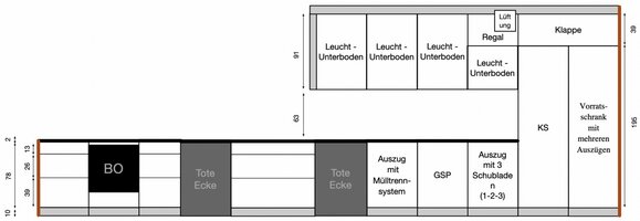

vor etwa einem Jahr haben wir bereits versucht, in einem Thread unsere Küchenpläne zu diskutieren. Damals wurde uns rasch bewusst, dass der vorhandene Raum unseren Vorstellungen nicht gerecht wurde. Nun, da unsere Wohnung endlich fertiggestellt ist, konnten wir die Räumlichkeiten direkt begutachten. Dies führte zu einem überarbeiteten Küchendesign. Gerne präsentieren wir Ihnen den aktualisierten Entwurf und würden uns über Ihr konstruktives Feedback freuen.
