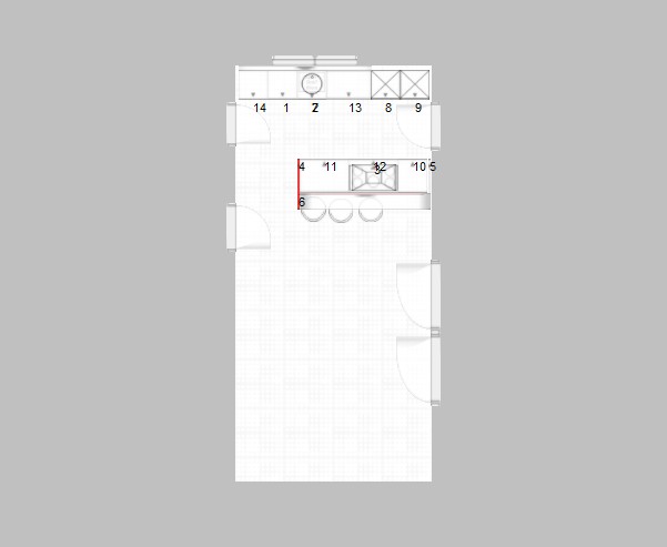

Wir haben 110cm zwischen Gattenblock und Backofen, da ist schon manchmal kuscheln angesagt, besonders wenn das große kleine Kind noch mit rumwuselt, mein Mann an seiner Spüle bzw. neben der SpüMa steht und ich an den BO will. Kommt aber selten vor.
Zwischen Insel und meiner Spüle haben wir 130cm und das ist wirklich komfortabel. Da tritt man sich so schnell nicht auf die Füße. Allerdings würde ich, wenn ich Kochen auf der Insel hätte und die Spüle an der Wand wohl eher zu den 110cm tendieren bzw. mich bei 120cm einpendeln ;-)

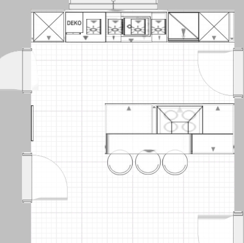

Vielen Dank für eure Anregungen und Meinungen bisher, die
haben uns schon ein gute Stück weiter gebracht.
Ich werde das Kochfeld nach rechts schieben und 120 Platz
zwischen den Zeilen lassen.

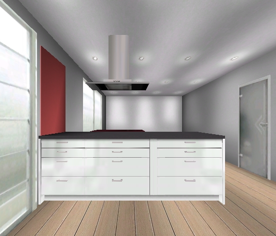

Wegen den 1-1-2-2 Schubladen bin ich mir noch unsicher, ich
finde gedanklich keine weitere Verwendung für die 1er Schubläden.
So viel Besteck haben wir auch nicht. Was passt da sonst noch rein?
Was haltet ihr von übertiefen Auszügen, sagen wir 70 anstatt 60 cm?

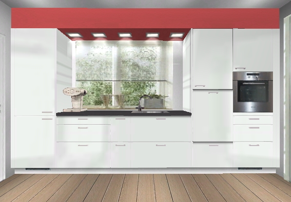

Die ganze Fensterzeile übertief macht die Küche nicht gerade günstiger, da ja Granit gewünscht ist. Nur mal so als Hinweis.
Die Kühlschrankposition finde ich auch etwas unpraktisch.

Stimmt die Mehrkosten für die Übertiefe auf der Spülenseiten
können wir uns vielleicht noch sparen.
Ich Moment tendieren wir zu anhängenden Lösung.
Die Position vom Kühlschrank ist nicht optimal aber wo soll
er hin. Wenn links noch ein Hochschrank hin kommt sieht
es doof aus und vom freistehenden links haben wir uns
schon verabschiedet.
Was wir noch gerne hätten wäre eine Steckdose in der Insel
habt damit Erfahrung bzw. eine Meinung?
Und wie tief würdet ihr die Arbeitsplatte hinter der Insel
machen (der Bereich an dem man sich mit einem Hocker
hinsetzen kann)?

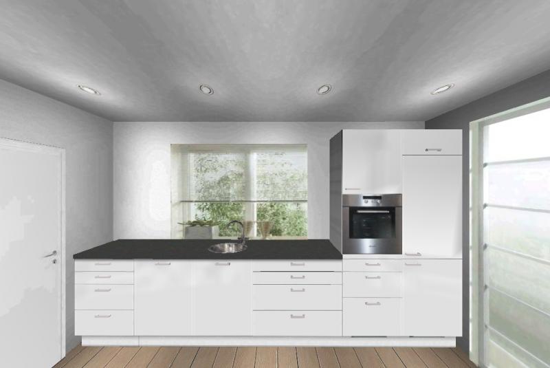

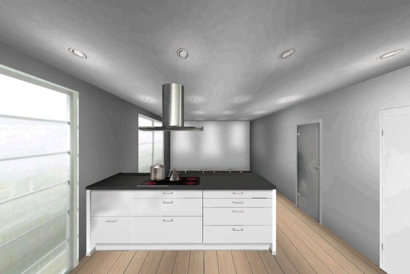

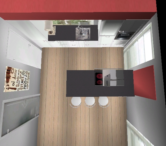

So, jetzt mal den Kühlschrank auf die andere Seite vom Fenster, außerdem zusätzlich die GSP hochgestellt.
Die Fensterzeile nur noch ca. 5 cm vorgezogen, so dass man den Wasseranschluß in den Bereich des Spülenschrankes bringen kann.
Spülenschrank als 90er, Wasserhahn sollte dort rechts sitzen, dann gibt es wenig Probleme mit dem Fenster.
Im oberen Auszug Küchenputzmittel und dann noch ein Behälter für Gelber Sack-Müll. Unten im Auszug Stauraum.
Dann ein 30er mit Bio/Restmüll unter der APL und noch ein 80er Auszugsunterschrank. Hier auch der Platz für den KVA, der damit auch gut vom Essbereich bzw. den Inselsitzplätzen erreichbar ist.
Die Insel von Küchenseite mit
- 60- 90 - Blende ca. 10 cm breit, hier können 2 Steckdosen eingelassen werden - 90er.
Die Steckdosen in der Blende sind damit auch verfügbar, um z. B. mal schnell den Pürierstab einzustecken und damit dann am Kochfeld zu arbeiten.
Unabhängig davon würde ich auch an der Wand noch 2 oder 3 Steckdosen planen.
Die ganze Fensterzeile abgekoffert, so können gleich schöne Strahler dort zur Beleuchtung der Arbeitsplattte eingebracht werden und man spart sich weiteres Putzen auf den Hochschränken.
Ablaufrillen würde ich übrigens auch einsparen, die kosten viel Geld und sind dann putzintensiv und unterbrechen die Arbeitsfläche. Wenn man mal etwas zum Abtropfen hinstellen muss, dann einfach ein Frotteetuch unterstellen und fertig ist.

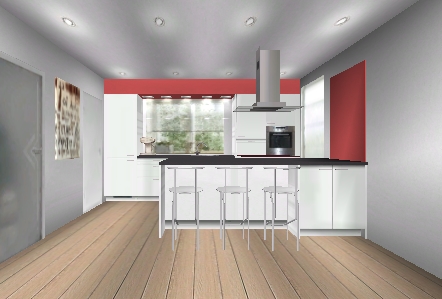

  • kf_francois_20121101_kb_var1.kpl
  • kf_francois_20121101_kb_var1.POS

:kiss: ... Wange der Insel wäre auch möglich, ist aber schwerer mit dem Einstecken und bis zum Kochfeld sind es dann auch wieder die 90 cm. Ich denke, die Blende zwischen den beiden 90ern ist besser. Die könnte man auch 2-teilen, im oberen Bereich fest für 2 Steckdosen und unten als p2o, um z. B. mal 2 nicht benötigte Backbleche senkrecht einzustellen und aus dem Weg zu haben :cool:

ich bin echt beeindruckt was man alles mit dem
Programm machen kann vielen Dank für den Vorschlag
Kerstin. Das ist uns zwar jetzt ein bisschen überladen
aber wir konnten uns auch da wieder was rausziehen.

Der zweite Hochschrank links vom Fenster wäre mir auch zu viel. Das Fenster wäre nahezu eingekreist und man darf auch nicht vergessen, dass die Schränke Licht wegnehmen.
doppelkeks
1.701
Sachsen
AW: Wohnküche mit Insel sucht Optimierungspotenzial ;-)

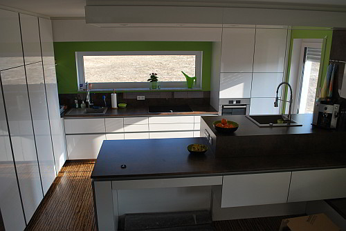

Wenn man die Abhängung in Schrankmaterial macht, wirkt das wunderbar. Ich hab es ja so ähnlich. Durch die Spots ist auch die Frage der Beleuchtung geklärt.
Wegen Licht: Es ist ja, wie ich sehe, nicht das einzige Fenster in dem Raum. Da ist das Wegnehmen von Licht zu vernachlässigen. Da geht es bei dem Fenster doch hauptsächlich um die Aussicht.
Man könnte dann auch die Abhängung über der Insel wiederholen und dort dann auch das Lichtproblem lösen ;-)

Wenn ich das richtig sehe, ist bei Dir der Abstand Fenster-Schrank aber größer. Ich denke schon, das macht auch optisch einen Unterschied. Zudem halte ich Tageslicht für nicht ersetzbar durch künstliches Licht. Zumindest tagsüber ;- )
