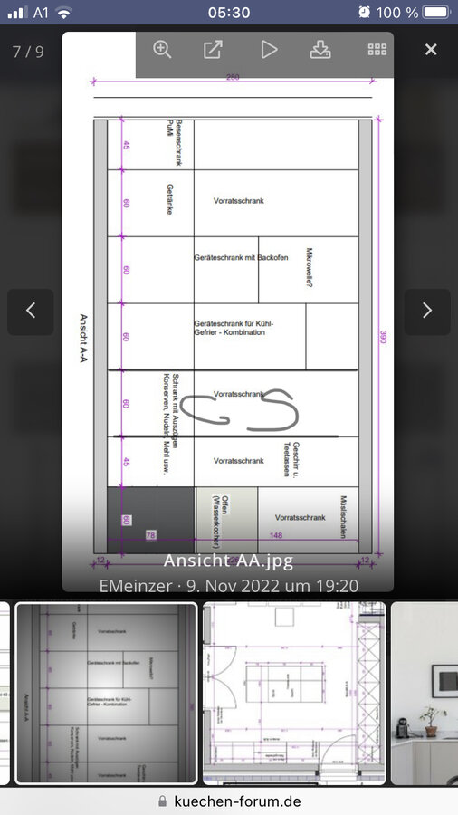

Unbeendet Wohnküche mit Insel, EFH

Wir haben uns aus verschiedenen Gründen für Häcker entschieden, ich habe auch euren Hinweis zum 6-er Raster damals zur Kenntnis genommen. Meine Checkliste muss wahrscheinlich noch aktualisiert werden. Und Häcker bietet eine 78 cm Korpushöhe an. Dazu kommt noch 2 cm dicke Arbeitsplatte (wir machen Quarz) und 12 cm Sockel , um auf 92 cm zu kommen. Ich hoffe, ich habe alles richtig berechnet.
Mit der durchgezogenen Arbeitsplatte meinte ich, dass ich die Unterschränke auch unter dem Fenster haben möchte. Es gab eine Überlegung, ob wir mit den Unterschränken erst ab dem Fenster anfangen.
Ja, mit MUPL war doof von mir, ist natürlich klar, dass das so nicht funktioniert. Ich muss die Insel dann anders aufteilen. Vielleicht nicht den 90er Schrank in der Mitte, sondern einen 60er für Besteck und 30er für Müll (ob es reicht weiß ich nicht, werde gleich Beiträge dazu lesen).

wenn die Fensterzeile durchgehend sein soll und dir Symmetrie wichtig ist würde ich 4 x 100er US nehmen.
Melanie 75
Premium
5.123
Du könntest auch den Geschirrspüler erhöht in der Hochschrankzeile einplanen, dann wäre die Aufteilung der Spüleninsel etwas leichter.
Zum Beispiel 80 Spülenunterschrank mit 60 Spüle linksbündig (dann klebt diese nicht so außen), 40 Mupl 90 US
Wenn der Geschirrspüler in der Insel oder in der Kochzeile verbaut wird, würde ich Vorratsschrank und Kühlschrank tauschen
Zum Eck, da gibt es mehrere Möglichkeiten wie Lifttür, etc. Persönlich gefällt mir diese am besten

Finde ich auch gut.
Wenn der dann in der Insel wegfällt, hättest du dort auch mehr Spielraum, sowohl einen vielgepriesenen MUPL als auch reichlich Auszüge für Besteck, Geschirr und den ganzen Vorbereitungsklimbim wie Messer, Schüsseln, Brettchen etc. unterzubringen.
Wenn man beim Kochen mal schnell nen Abschmecklöffel, ne Untertasse zum Kochlöffel ablegen oder ähnliches braucht, wäre es dann ja trotzdem nur eine Drehung ohne Lauferei.
Pfannenwender & Konsorten, die man tatsächlich nur am Kochfeld braucht, wollte ich hingegen auch direkt dort haben.
