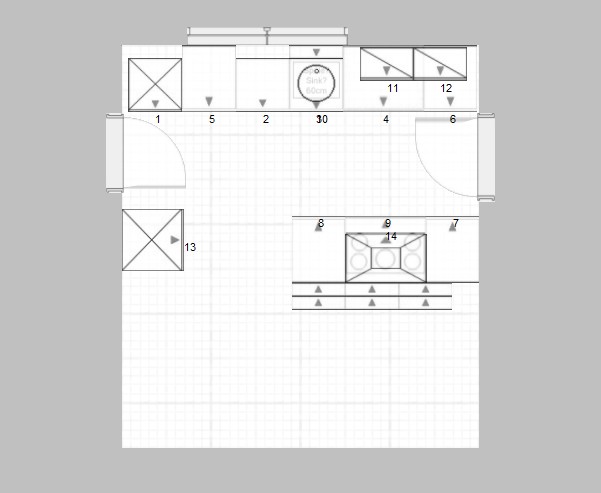

AW: Wohnküche mit Insel sucht Optimierungspotenzial ;-)
hier im Küchenforum.
Schöne Thread-Eröffnung und in den Alno -Planer habt ihr euch auch bereits eingearbeitet. :2daumenhoch:
Der Wasseranschluss befindet sich in der Mitte des Fenster, wenn ich den Grundriss richtig interpretiere.
Existiert der Stand Alone bereits oder ist es bisher nur ein Wunsch?
Hallo francois,
fast alles dabei :2daumenhoch:, und ziemlich verzerrfreie Alnoansichten :top:!
Einzig: hängst du bitte noch einen Alnogrundriss mit an, dass man die Abstände besser beurteilen kann? Im Planungsmodus mit strg+neu+s abspeichern.
Ihr seid sehr groß, aber ob der BO so nicht doch zu hoch hängt? Die oberste Schiene sollte nicht über Schulterhöhe sein. Ich weiß, für manche Feinheiten wie diese ist der Alnoplaner nicht geeignet, aber nur, dass ihr es Im Kopf habt und im Küchengeschäft nachprüfen könnt.

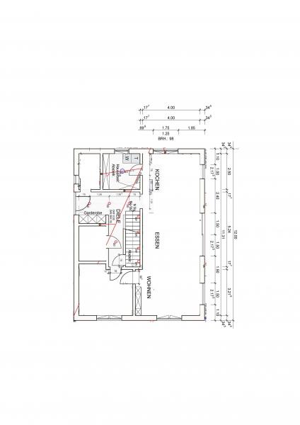

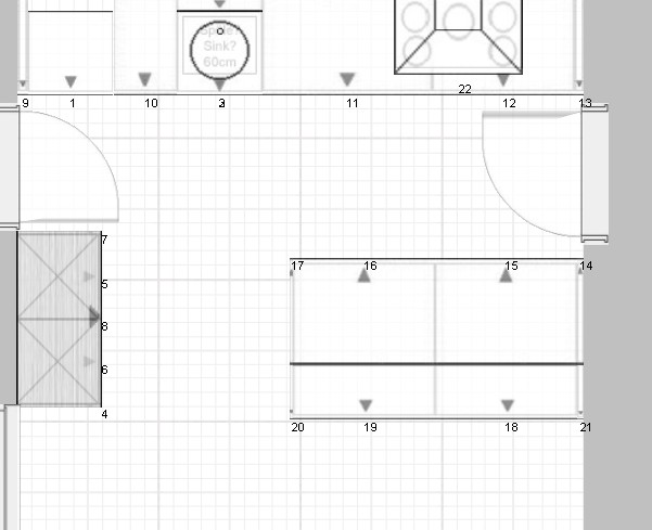

Leider stimmt die Ausrichtung des Grundrisses mit dem Alno nicht überein.
Ich habe einmal den Grundriss gedreht, damit alles die gleiche Ausrichtung hat.
Sonst spreche ich vielleicht von planrechts und meinst planunten.
Auch kann mit den Maßen etwas nicht stimmen.
Wenn ich addiere: 69,9 + 175 + 185 = 429,9
bzw.: 69,9 - 17,7 + 175 + 185 - 34,5 = 377,7
Kannst du das bitte klären. Ich gehe jedoch davon aus, dass die untere Zahl 377,7 die korrekte ist, da die Maße für die Wände doch abgezogen werden müssen.
  • Grundriss gedreht.pdf
Vielen Dank für die Antworten!
@Mela: Ja der Wasseranschluss liegt mittig zum Fenster.
Den Stand-Alone gibt es noch nicht.
Die Ausrichtung des Haus-Grundrisses ist so korrekt wie Du es
angepasst hat. Der Raum ist 4m breit. Das Fenster hat von links
74,5cm Abstand und von rechts 150,5 cm Abstand.

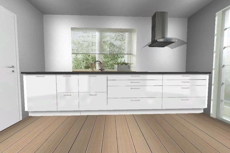

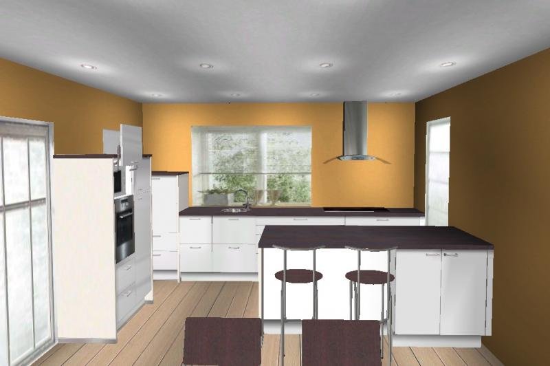

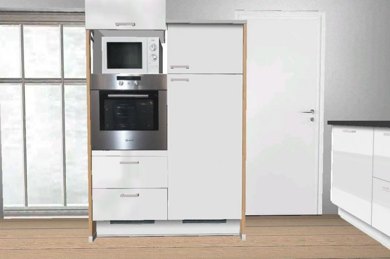

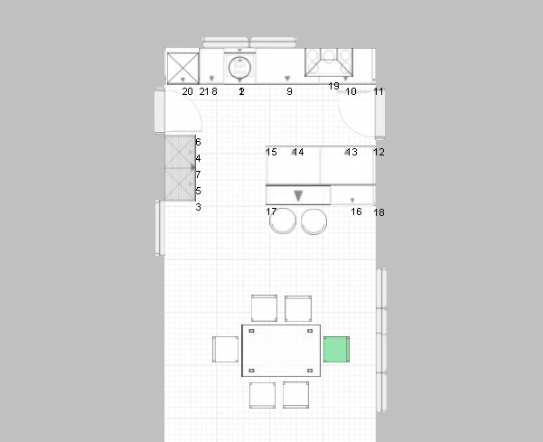

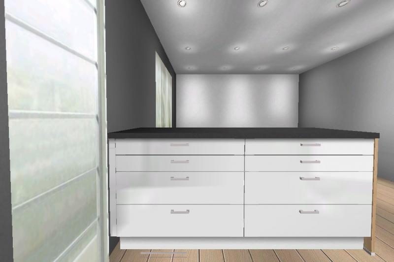

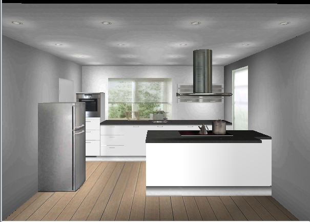

So jetzt habe ich Zeit dir die Planung zu erklären.
Ich habe noch einmal kurz umgeplant, da ich den Wunsch nach dem Sitzplatz überlesen hatte.
Den Stand Alone habe ich einmal weggelassen, da ich eigentlich finde, dass die planobere Wand ohne Hoch- und Oberschränke besser aussieht.
Den endgültigen Platzbedarf ergibt eine Stauraumplanung . Einfach auf das Wort klicken.
Beginnend planlinks, Schränke 175,5 hoch - können jedoch bei Bedarf auch höher werden:
2,5 cm Wange
BO - leider mit Mikrowellenfach - es gibt keinen anderen im Alno
Einbaukühlschrank
2,5 cm Wange
Ich hoffe, dass der Abstand zwischen Tür HWR und Eingang ausreichend ist - konnte ich nicht genau entziffern
Gerne hätte ich die Insel auf diese Seite gesetzt, allerdings wäre sie dann schmaler geworden.
planoben, links beginnend:
5 cm Blende
hochgesetzte SpüMa
2,5 cm Wange
45er US im Raster 3-3 für Müll unter der Arbeitsplatte und untendrunter für Höheres
60er Spüle
120er Auszug 1-1-2-2
100 Auszug 1-1-2-2
Kochfeld im Verhältnis 1:2 aufgesetzt
7 cm Blende
Insel:
5 cm Blende
2 x 100 US 1-1-2-2
2,5 cm Wange
gegengestellt:
5 cm Blende
80er tiefenreduzierter Schrank mit Türen
125 cm überstehende Arbeitsplatte für Sitzplätze
Wie die Arbeitszeile ohne hochgesetzte SpüMa aussieht, kannst du an den Bildern in #11 erkennen.
Ich bin ja eigentlich ein Fan von Stand-Alones, muss aber sagen, hier in der Küche halte ich ihn auch eher für optisch störend, da mittendrin eine Tür ist. Das gibt keine Einheit und keine schönen Übergänge. Ich finde aber sowieso, sie gehören eher in die etwas unkonventioneller geplanten Küchen, wie meine ;- )
PS: Mela, ich würde den Hochschrank so planen, dass er in einheitlicher Höhe zu Fenster und Tür ist (aber ich sehe auch gerade, hast Du auch geschrieben). Optisch fände ich es ruhiger.
@Mela: Vielen Dank für die Mühe!
Die Lösung planlinks mit den Schränken ist interessant, ist in
der Ausführung aber nicht machbar, da es ist zu breit wird
weil dort die Lichtschalter platziert werden. Ich denke wir
haben maximal 90cm Stellfläche.
Bei der Insel war uns wichtig, dass sich dort das Kochfeld befindet,
damit man während dem Kochen mit den Gästen oder Familien reden
kann und sie dabei auch sieht, also muss das Kochfeld in der Insel
bleiben.
Tabetha hat irgendwo recht, dass es unruhig wirkt wenn planlinks
was steht. Egal ob Standalone oder Küchenschränke. Vielleicht
sollten wir darauf verzichten?
Uns ging es hauptsächlich darum einen großen Kühlschrank zu haben
so wie der hier:
Siemens-Hausgeräte Deutschland - Produktsuche - Kühlen und Gefrieren - Kühl- Gefrier-Kombinationen - Standgeräte - KG39EAI40
Gerätemaße ( H x B x T): 201,0 cm x 60,0 cm x 65,0 cm
Ich weiß nicht ob es sowas als Einbaulösung gibt.
Außerdem wollten wir dadurch Stauraum gewinnen.
Ich werde mal die Stauraumplanung durchführen.

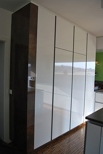

Moin allerseits,
wegen den Hochschränken an der planlinken Wand und deinen Bedenken wegen der Lichtschalter:
Man könnte den Hochschrankblock auch ca. 15cm nach vorne ziehen, die Seiten mit Wangen verkleiden und die Schalter seitlich in den Schrank einlassen. Ich hab das bei mir an einer Stelle auch so und das ist auch sehr praktisch.
Hier auf den Bild kannst du das sehen, ganz links.
Vielleicht wäre das auch für euch eine Lösung.
