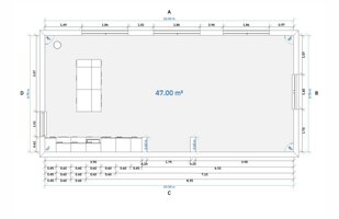

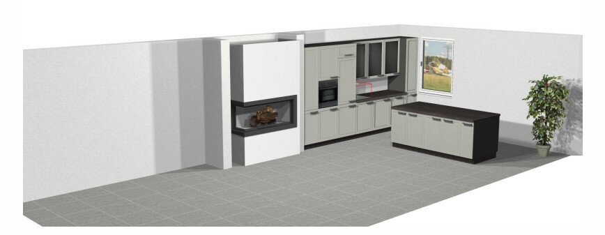

Hallo Zusammen,
ich bin sehr froh, dass ich dieses wunderbares Forum entdeckt habe. Wir bauen uns momentan unser Einfamilienhaus, welches wir selbst geplant haben (mein Mann und ich sind Architekten). Nur es fehlt mir leider eine gewisse Erfahrung, was die Küchenplanung angeht. Deswegen würde ich mich freuen, wenn ich hier etwas Unterstützung bekommen könnte.
Geplant ist eine Küchenzeile mit einer Kochinsel, welche senkrecht zur Zeile steht. Ich habe mir überlegt, links zum Wohnzimmer einen Vorratsschrank zu positionieren, dann die zwei Geräteschränke mit Kühlschrank und Backofen, ganz rechts zum Fenster würde noch einen Vorratschrank kommen und dazwischen wäre dann meine Arbeitsfläche.
Der Schrank rechts am Fenster sollte schon sein, da die BRH bei 80 cm liegt und es nicht erwünscht ist, dass die Höhendifferenz auffällt. Meine Arbeitshöhe würde übrigens bei 92 cm liegen.
Folgende Fragen habe ich momentan:
1. Kühlschrank direkt neben dem Backofen - geht das? Oder sollte man die beiden Geräte durch einen Vorratschrank von einander trennen?
2. Was ist sinnvoller: Herd auf der Insel oder eine Spüle? Oder ist irrelevant?
3. Backofen mit Pyrolyse - hat jemand Erfahrung mit? Wurde mir empfolen, aber ich bin noch nicht so richtig überzeugt.
4. Die Position der Kochinsel ist relativ fix, der Abstand zur Wand (da wo man steht und kocht) bleibt dann aber 1.125 m - ist das ausreichend?
Und ich wäre auch generell für Tipps und Empfehlungen eurerseits sehr dankbar. Falls noch irgendwelche Maße und Pläne von mir benötigt werden, kann ich diese natürlich zur Verfügung stellen.
Das Haus ist nicht unterkellert.
LG,
Evgenia

Hallo und willkommen! Ich weiß ja nicht wie die Möblierung im Rest werden soll, aber ich hätte jetzt an einen Dreier Block gedacht. Also da wo jetzt die wandzeile ist nur die hochschränke und dann ums Eck noch eine lange Zeile parallel zur Insel.. dann würden die Hochschränke auch vom Kamin wegrücken können, was ich optisch besser fände.
Sabine Ohneplan
2.312
Hallo. Ich würde den Wandabschnitt von 62 cm etwas vergrößern. Die Küchenmöbel stehen sonst press an der Türlaibung, wenn dort eine Küchenzeile hinsoll. Und beidseits der Spüle braucht man seitlich etwas Platz, als Abstellfläche und zum hantieren. An Platz mangelt es ja wirklich nicht....ebenso wie an Terrassentüren...
Könnt ihr eure Ideen dazu erläutern? Welche Tür wollt ihr hauptsächlich nutzen, wo geht's zur Terrasse, wo werdet ihr euch draussen aufhalten?
Letzte Frage: warum wird der schöne Kamin zwischen den Mauerteilen eingepfercht?

Die Insel in 90° zum Rest ist nicht unbedingt praktisch. Für mein Dafürhalten auch nicht schön- was hat Dich zu dieser Anordnung bewegt?

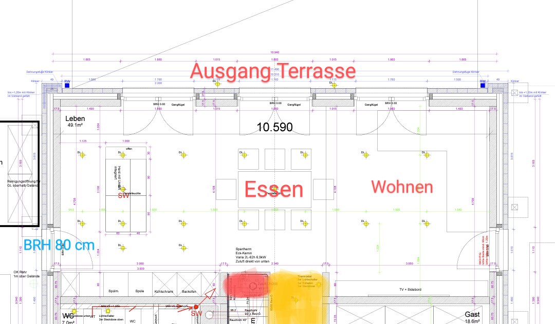

Hallo!
Also erstmal zur letzten Frage, ich wusste, dass sie auftaucht :-) der Kamin ist natürlich nicht so breit, den gibt es leider nur in der Breite in diesem 3d programm von Nolte . Hätte ich aber nicht platzieren sollen, es verwirrt nur. Ich habe in unserem Ess- Wohnbereich den Kamin mit rot markiert, gelb wäre dann der Flur.
Ja mit Terrassentüren ist etwas übertrieben, ich wollte nur in der Mitte eine Tür haben, links und rechts eine Festverglasung, mein Mann hat aber drei Türen geplant.
Zur Terrasse geht man dann hauptsächlich durch die mittlere Tür,die Türen links und rechts werden denke ich hauptsächlich geschlossen bleiben. Wie die Möblierung auf der Terrasse ausschaut, steht noch nicht fest. Ich stelle es mir so vor, dass links einen Esstisch kommt (gegenüber von der Küche). Und auf der rechten Seite dann eine Sitzlandschaft o. ä. Dementsprechend möchte ich auch die Seite von der Insel, die zur Terrasse schaut, offen machen, damit man nicht auf die geschlossene Seite der Insel guckt wenn man auf der Terrasse am Tisch sitzt.

Zur Küche, die Laufwege finde ich nicht ganz ideal - speziell Spüle Kochfeld, dann die lange leere Wand dahinter, dafür beim Kamin gequetscht. Mein Vorschlag wäre etwas radikal - Fenster zumachen und eine lange Zeile mit Kochfeld an der Wand; gegenüber eine Insel. Licht bekommt ihr doch ausreichend über die drei großen Terrassentüren?

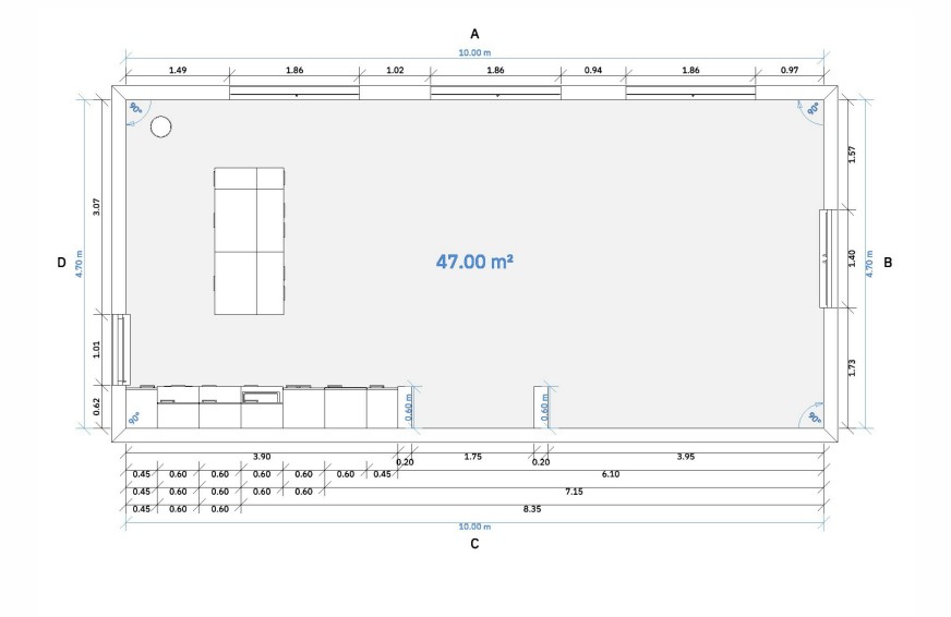

du schreibst etwas von Symmetrie (siehe Fensteranordnung). Welche Gefühle weckt dieses Bild bei dir?

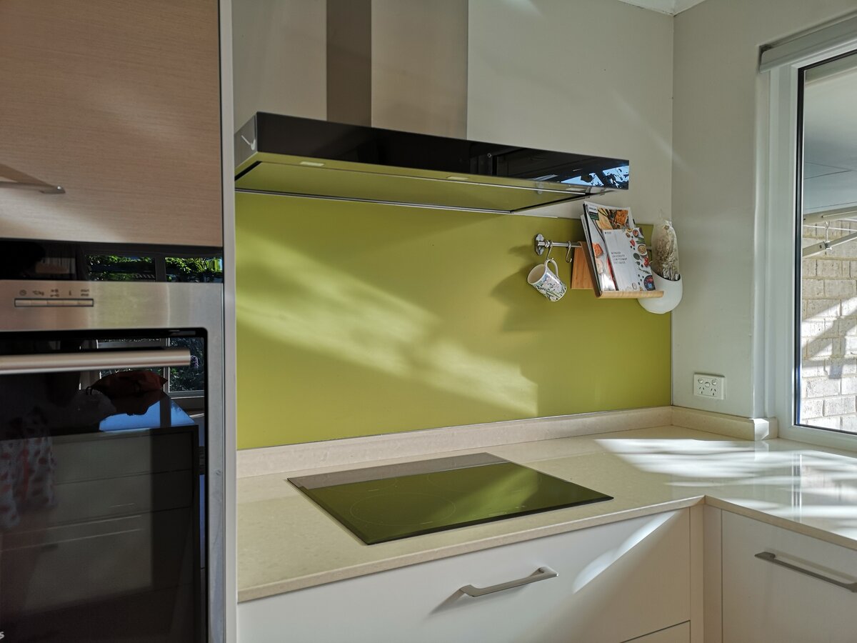

Ganz abgesehen davon, dass der Spülenbereich durch den HS neben dem Fenster eine dunklere Ecke wird. Auch welche Wirkung das Fenster an der Stelle haben soll, erklärt sich mir nicht mit anschließend 3m nackter Wand. Einmal die Schranktür auf und dann ist das Fenster verdeckt.
dieser Bereich ist sehr hell und angenehm zum Arbeiten mit Tageslicht. Das wird aber in deiner Küche ganz anders sein.
Ich verstehe, dass man an dieser Wand Schränke bzw Abstellfläche haben möchte, um schmutziges Geschirr, Trinkflaschen usw zu verstecken. Aber 2 x 60cm rechts und links der Spüle ist ein Klacks. Klebe dir mal diese Flächen ab.
Wo steht denn die Kaffeemaschine?
? die sehe ich hier nicht bez würde ich sie mir eben auch an der Stelle nicht wünschen, wenn ich im Rücken riesige Verglasung habe.
Und warum man nicht 2 Zeilen parallel stellt, ist mir auch nicht klar. Wie sieht deine Stauraumplanung aus?

das ist ein Bild einer anderen Planung
ignoriere Farben, Fenster oder ob das Kochfeld auf der Insel ist oder nicht, usw. Dieser Raum ist 490cm breit, die Insel 3m lang, Wandzeile 3 x 60er HS, 3 x 100er US.

Hallo und danke für deinen Kommentar! Deine Kritik finde ich absolut angemessen, mich stört dieses Fenster jetzt auch total und die Ergonomie der Küche wurde bei uns beiden mehr oder weniger ignoriert und zu viel Wert auf die anderen Sachen gelegt.
Ich wusste nicht, dass es sowas wie Stauraumplanung gibt, werde ich mich gleich damit auseinandersetzen und hier hochladen.
P. S. Die Kaffeemaschine würde ich auf die Arbeitsfläche stellen

@Evelin , das sieht auch ohne Passepartout gut aus, ich dachte es wirkt komisch 3 Hochschränke und dann keine Oberschränke.
Vielleicht könntet ihr zumindest das Fenster mit einer höheren Brüstungshöhe gestalten (Wichtig ist die Unterkante Fenster), dann ginge diese Variante eventuell mit Fenster auch

Hallo, wie weit ist der Bau konkret? Wenn heute schon der Elektriker für die Deckenbohrungen kommt, sind die Fenster und Türen wohl fertig eingebaut oder?
isabella
19.381
1. Warum ist es praktischer, eine klassische Abzugshaube zu planen? Generell habe ich nichts gegen, es ist mir nur wichtig, dass sie nicht mitten im Raum über der Insel hängt. Ich finde dieses Element an sich einfach rein optisch nicht schön, deswegen haben wir uns für einen Muldenlüfter entschieden.
Ich meinte generell sollte man nicht auf einem Dunstabzug verzichten, so hatte ich die Angabe in der Checkliste interpretiert.
Ich würde auch kein Kochfeld auf der Insel wollen und auch kein Muldenlüfter, weil die Kochfläche des Kochfeldes unterbrochen ist und trotz Breite eher ein 60er Kochfeld (von der Netto-Kochfläche) entspricht. Die Luft sollte umbedingt geführt werden (nicht einfach in den Unterschrank gepustet werden) aber idealerweise nicht auf die Knöchel des Kochs/der Köchin pusten. Es ist einfach eine Sonderlösung für ein unnötiges Problem.
Kochfeld an einer Wand bedeutet außerdem weniger Luftverwirbelungen und effektiveren Dunstabzug.
2. Die Spülmaschine unten ist einfach die gängigste Variante, die ich gut kenne. Würde dann etwas dagegen sprechen? Ist es auf die andere Höhe optimaler?
Um 2 Raster erhöht ist es einfach ungleich bequemer. Ließ sich leider in meinen Räumlichkeiten nicht realisieren, hätte es aber richtig gerne gehabt.
3. Ja die MUPL hört sich super an! Aber wo soll er hin? Und was kommt dann in den Schrank mit der Spüle?
Der MUPL gehört unter der Hauptarbeitsfläche, die i.d.R. in Spülennähe ist, dort wo man Schnippelt, Schält, Pariert, Tourniert und somit Biomüll produziert. Bei mir ist der Spülenschrank in 2 großen Auszügen geteilt, oben ist der Auszug tiefengekürzt und hat eine Aussparung für den Siphon und beherbergt saubere Schwammtücher, GSP-Spülmittel… unten sind weitere Putzmitteln und der gelbe Sack. Getränkekisten, Trockenvorräte gingen auch.
4. Ja, schöner wäre es, wenn die Insel parallel zur Küchenzeile stehen würde. Aber somit kriegt man ca. 2 m Abstand von der Insel zur gegenüberstehenden Wand und ist somit ein verlorener Platz.
Sehe ich nicht so. Man könnte auch einen Sideboard, tiefenreduziert, wandhängend planen, oder einen antiken Geschirrschrank, eine moderne Konsole, eine Sitzbank, ein Sitzfenster… Du bist Architektin, lass Dir was einfallen.
Wegen dem Wasserkocher (es ist eine Nebensächlichkeit, aber wenn man das schon so akribisch ausdiskutiert…): Ich trinke auch gerne Tee und habe einen schicken induktionsgeeigneten Wasserkessel.
Wegen Hersteller: Bei einer Arbeitshöhe von 92 würde ich von Nolte abraten, sondern ein Hersteller nehmen, der 6er Raster kann.

Das Fenster ist an der Stelle mit den Maßen so für mich auch erstmal nicht nachvollziehbar.. die Symmetrie ergibt sich bei der Ansicht von außen ? Wenn da nichts mehr zu ändern ist will ich aber doch nochmal die Dreiblock Lösung anstupsen.. passt das nicht vielleicht optisch doch? Also nur so 4 hochschränke an die Mitte der planunteren wand dann eine Zeile planlinks aber erst ab dem Fenster und dazu parallel die Insel?
