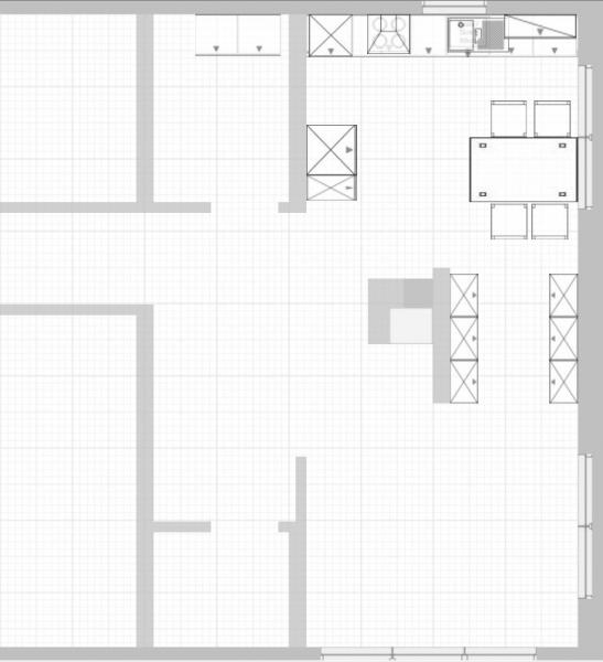

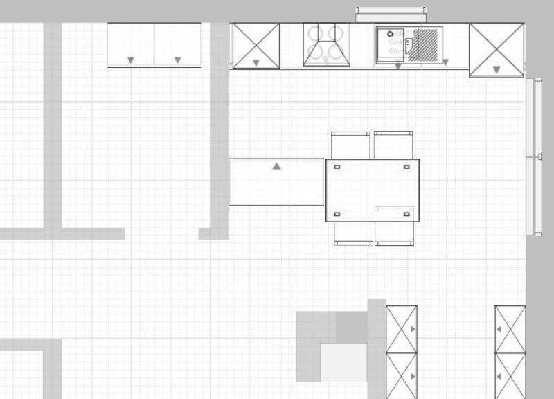

CM, erst einmal enttäuscht mich Dein Ton,
zweitens stehen eben NICHT alle Maße im Grundriss,
drittens ist leicht zu erkennen, dass dieses ein Planungsforum ist,
viertens werden hier die Planungen auch nicht zum Zeitvertreib betrieben, sondern zu helfen.

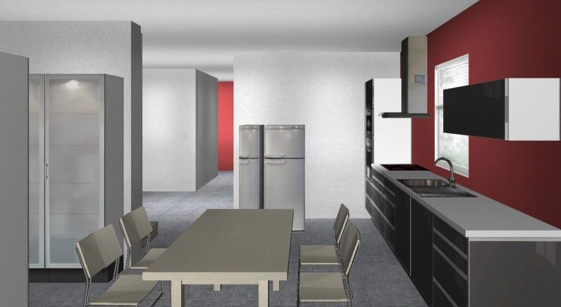

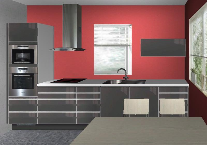

Da ich nun schon mal Möbel in den von Vanessa vorbereiteten Grundriss "gebaut" habe, stelle ich es auch ein, obwohl es Dir nicht auf Planung ankommt.
Ich kann verstehen, dass Du für 3 Jahre nicht viel investieren willst, aber so lange unbequem in einer Küche wirtschaften is no fun, oder?
Für die kurze Zeit würde ich zum Schweden raten. Kann gut aussehen, hier gibt es einige Küchen davon.
AW: Planung einer Einbauküche (Brion), Quali+günstig?!
Hi, ich wollte hier niemandem auf die Füße treten! Natürlich bin ich hier um mit Euch die Planung durchzudiskutieren. Ich danke auch allen die sich bisher beteiligt haben für den Input.

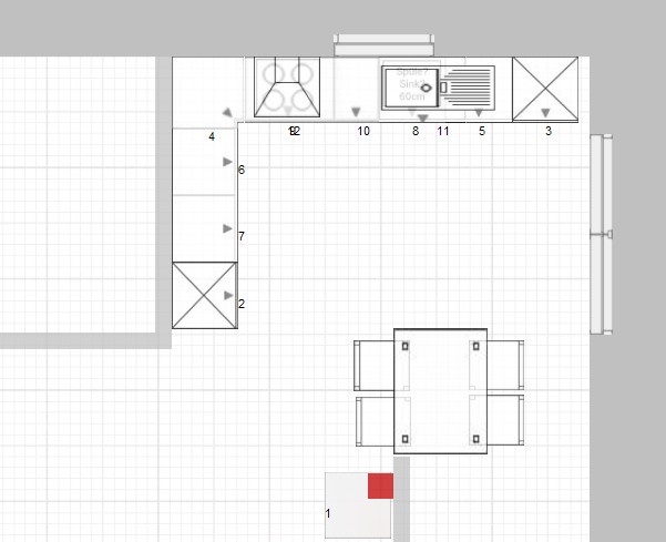

Tipp, lade Dir das Alno Tool runter, danach die Datei von Vanessa. Wenn Du willst, stelle ich meine eingerichtete ein.
Wieso geht das Schwedentool langsam, liegt an Deinem PC?
Musterküchen findest Du hier oben unter Marktplatz.

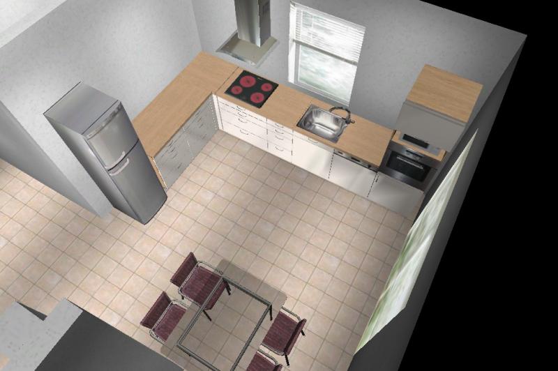

Was spricht eigentlich gegen ein L? Du würdest erheblich mehr Platz für deinen Esstisch bekommen und hättest genausoviel Stauraum. Eine Theke braucht es bei der unmittelbareb Nähe des Esstisches nicht unbedingt.
  • kf_cmoe_V1.KPL
  • kf_cmoe_V1.POS

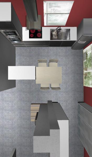

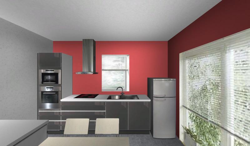

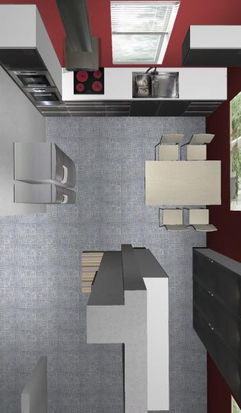

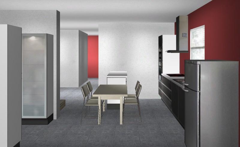

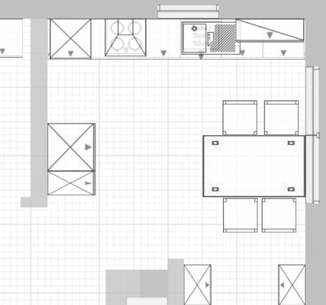

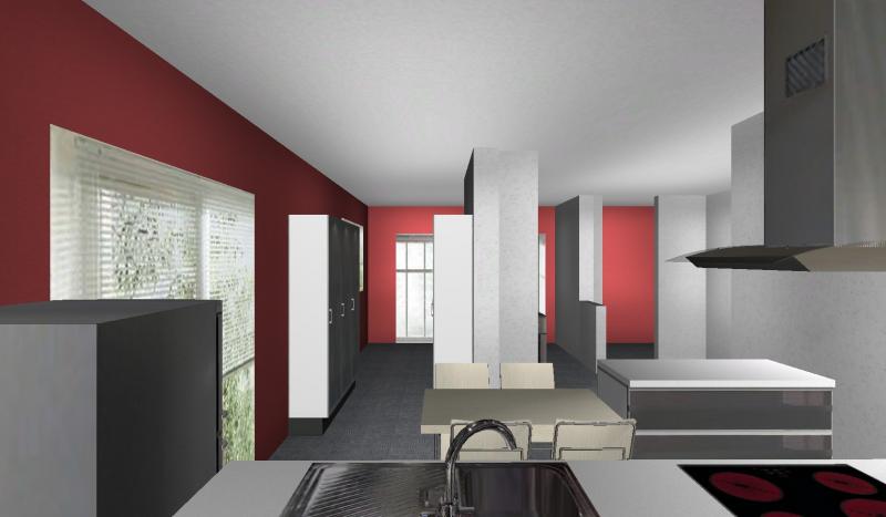

Deine Planung visualisiert. (ich dachte, Du wolltest mit Alno planen, klappt nicht?)
Du scheinst ja auf Deine ursprüngliche Planung festgefahren.
Noch ein Tipp, sieh Dir mal im Geschäft an, wie die Kühlschränke geöffnet werden, welchen Platzbedarf sie haben.
  • cm 3.KPL
  • cm 3.POS

Wie ich schon von Anfang an schrieb, ist Deine Ausgangsplanung eine schlechte Idee.
  • keine Arbeitsfläche zwischen Spüle und Herd
  • Spüle und Herd eingequetscht und ohne ausreichend Abstell und Arbeitsfläche drumm rum
  • die 'Insel' mit 'Theke' und 'Barhockern' verengt den Raum nur unnötig - der Esstisch steht gequetscht und kann nicht ausgezogen werden, der Zugang zur Küche wird erschwert, rund um Spüle und Herd ist immer noch zuwenig Platz.
  • Küche ist schlecht nutzbar - schon garnicht zu mehreren.
Als reine Single-Nicht-Kocher-Küche mag das gehen, für Leute die nur einen Kaffee brauen und ne Fertigpizza in die Microwelle schieben. Allerdings werden die Geräte dann wohl auf der 'Insel' leben (kein schöner Anblick vom Wohnzimmer aus) weil in der 'Arbeits'Zeile kaum Standfläche ist.
