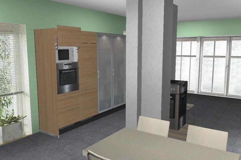

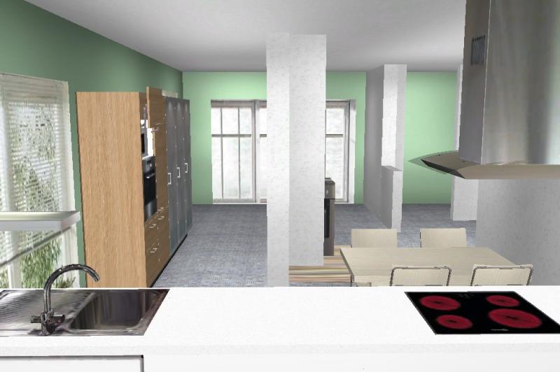

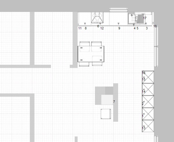

Nochmal eine ganz andere Idee, unabhängig von der Fensterposition:
Zeile als Zeile lassen, aber 70cm tief. Das Wasser etwas nach rechts verlegen.
Die Hochschränke (Kühl, BO, Vorrat) in eine 58cm tiefe Nische stellen, die mit der Kaminwand gebildet wird. Die Nischenwand könnte nur so hoch wie die Schränke sein, um den offenen Charakter nicht komplett zuzumauern.
Okay, es sind ein paar Schritte zwischen Hochschränken und Zeile, aber Bewegung hält jung. ;-)
Eventuell würde sich noch einen fahrbarer Küchenwagen anbieten, um eine flexible Abstellfläche für Heißes oder Kühlschranksachen zu bekommen.
So wird's natürlich nicht günstiger, aber wenn du es dir doch leisten kannst, auf jeden Fall besser! Gegen ein gutes Preis-Leistungsverhältnis spricht ja trotzdem nichts.

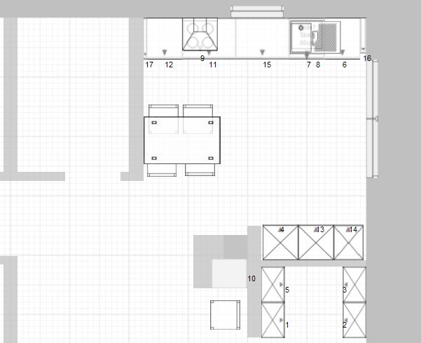

AW: Planung einer Einbauküche (Brion), Quali+günstig?!

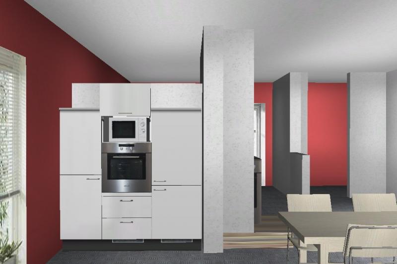

Dann geht's zB auch so:
Die Hochschränke gehen in WZ-Schränke über, die dann auch 60cm tief sind. Würde mir sowieso besser gefallen als die beidseitige Möblierung wie in einem begehbaren Kleiderschrank ;-).
Bin kein Gerätespezielist, kann zu deinem GSP leider nichts sagen. Statt des sehr hohen Sockels, könnte man auch die Schränke etwas von der Wand weg stellen und eine übertiefe AP nehmen (wenn das Rohr hinten am Boden verläuft)?
Dieser kleine "Ecksockel" ist 19 cm breit, 19cm tief und 18cm hoch, geht diagonal, also quasi ein halbes Quadrat. 20cm von der Wand wegstellen und dafür +20cm AP wäre tatsächlich eine Idee... dann hätte man mehr Arbeitsfläche und Abstellfläche zugleich.
Allerdings müsste man dann den Hochschrank tiefer stellen, womit an der Stelle die gesamte Küchenzeile 20cm "herausragt" und man um an den Ofen zu kommen, immer eine Ecke im Weg hat... hmm.
Die Lösung im Durchgang ist eher nicht so meins... dort, wo Du die Schränke postiert hast, steht Sideboard und Spiegel darüber :-) gegenüber ist eine Wandlampe und kein Möbel geplant.
Wo liegt denn dieser Ecksockel genau? Soweit übrigens zum komplett vermaßten Grundriss ;-)
Mit deinen genannten Einschränkungen gefällt mir Menorcas Planung aus Beitrag 34
bisher am besten:
Allerdings versuche ich gerade den Sinn dieses 170 cm Durchgangs zu begreifen ... und warum der nicht einfach entfällt und der Kamin dafür an die rechte Wand wandert.
Aber richtig gut finde ich Menorcas Planung aus Beitrag 43. Zusammen mit der wohl tieferen APL, wenn man diesen Ecksockel noch berücksichtigt, wäre das auch eine Küche, in der man gut arbeiten kann. Und sogar gut am Tisch sitzen kann und auch der Terrassenzugang noch frei. An langen Winterabenden hat man am Tisch auch noch etwas von dem Kamin.

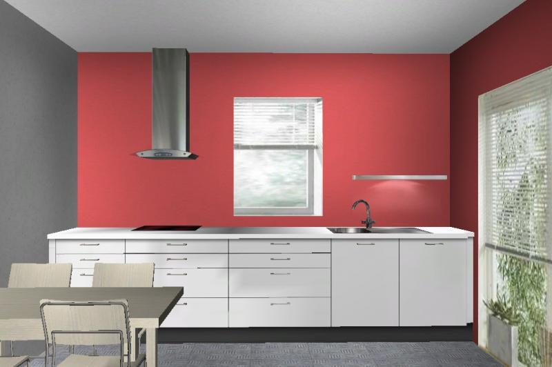

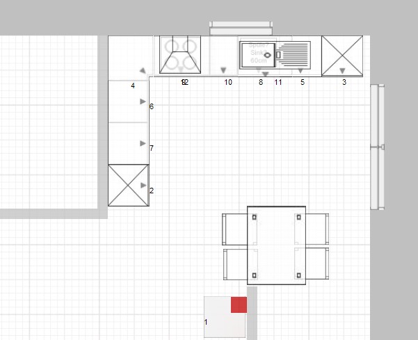

vor einigen Wochen habe ich die Küchenplanung abgeschlossen und bestellt (Brinkmeier BRION). Nun wird die neue Küche voraussichtlich in der nächsten Woche fertig sein und ein Liefertermin in Aussicht gestellt. Letztendlich habe ich wie in den angefügten Bildern geplant - rechts in der Hauptzeile steht dann noch die 2m-Kühlgefrierkombi. Kosten für 4,8 lfm Küchenmöbel mit Echtlack-Hochglanzfronten: 2300 Euro.
Bestellt wurde ohne E-Geräte und ohne Arbeitsplatte . Letztere wird eine Labrador Sea Pearl inkl. Unterbauspüle und Armatur sowie Bearbeitung/Anlieferung/Montage/etc; Zwei Platten, 1,20m x 0,70m und 2,40m x 0,70m mit einem 60er-Kochfeld und ca. 60er Spülbecken ohne Abtropffläche. Sämtliche Kosten der Arbeitsplatte/Spüle/Armatur: 1500 Euro

Hier die Bilder, ich werde später auch die fertig montierte Küche einmal abfotografieren und hier einstellen: Anhang anzeigen 2_Grundriss.pdfAnhang anzeigen 2_Perspektive.pdfAnhang anzeigen 1_Perspektive.pdf

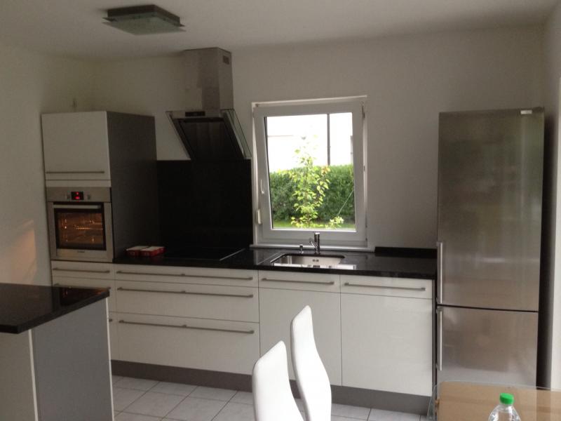

Hi Kerstin,

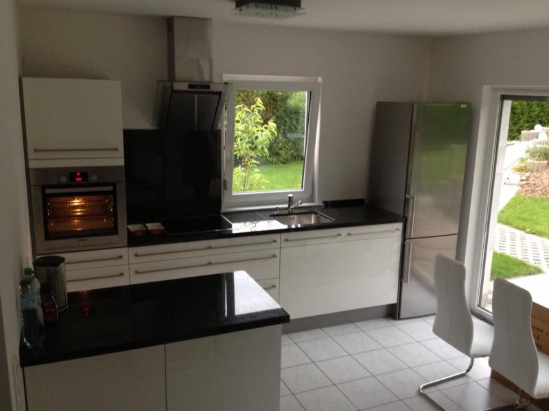

Kochfeld an der langen Zeile deshalb, weil das Kernloch für Dunstabzug bereits vorgegeben war, und mein Vermieter mir erst nach Bestellung der Küche eröffnete "och das hätten wir auch zumachen und woanders ein neues bohren können"... wie dem auch sei, habe jetzt schon oft gekocht und komme damit gut klar, die Fläche links davon ist groß genug um eben was abzulegen oder Utensilien bereitzulegen und zum Hantieren hat man auch genug Raum. Bisher hat mir die Nähe Spülbecken/Kochfeld auch nichts ausgemacht; klar, weniger Platz zum Vorbereiten von Essen, aber dafür muss ich mich jetzt einfach umdrehen zur zweiten Zeile. Bisher reichte aber auch der kleine Platz zwischen Kochfeld und Spüle bzw. der Teil direkt daneben beim Kühlschrank. Insgesamt war die Planung darauf ausgerichtet, möglichst optimal mit den vor Ort gegebenen Dingen (Wand sollte nicht verändert werden, Kernloch bleibt wo es ist, Anschlußdosen ebenfalls) eine hochwertige Küchenlösung zu erhalten.
Esstisch kommt direkt ans Fenster, habe da momentan noch ein Provisorium aus Karton und Glasplatte liegen :-) zumindest die Stühle sind schon die Richtigen!

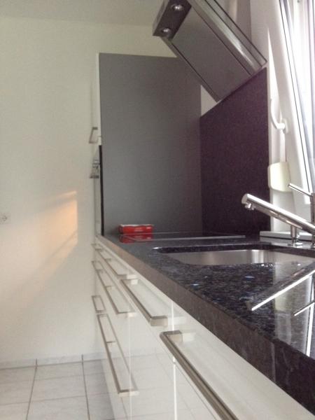

Bilder füge ich jetzt ebenfalls an (allerdings schlechte Qualität, sorry), vielleicht kann ein Mod das Teil dann noch als fertiggestellte Küche deklarieren der guten Ordnung halber?
