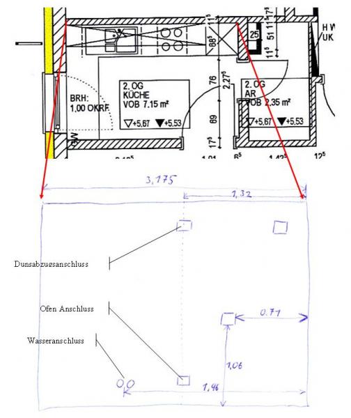

Hallo Zusammen,
bei uns steht die Planung einer Einbauküche (unsere 1. :-[) an. Dazu hätte ich ein paar grundsätzliche Fragen. Wir möchten die Küche in L-Form bauen. Auf der längsseite soll von rechts nach links in der folgenden Reihenfolge die Geräte: Hochschrank mit Kühlschrank und Gefrierfach, kleiner Schrank (damit zwischen Ofen und Hochschrank etwas platz ist), Ofen, Geschirrspülmaschine, Waschbecken.
Das Maß von der rechten Wand bis zum Ofen Anschluss ist 1,32 m, und das Maß von der rechten Wand bis zur Mitte der Wasseranschlüsse ist 1,96 m. Nun mal ein paar Fragen dazu.
  1. Muss das Waschbecken vor den Wasseranschlüssen stehen, oder kann auch die Spülmaschine davor stehen?
  2. Ist es möglich den Abtropf des Waschbeckens über die Spülmaschine zu machen?
  3. Wäre eurer Meinung nach ein Eckwaschbecken bei der Lage der Wasseranschlüsse möglich?
  4. Würde man in diese Küche eine 60cm Geschirrspülmaschine bekommen oder ist wahrscheinlich nur Platz für einen 40cm Geschirrspüler ?
  5. Um mit einem Budget von 3000 bis maximal 4000€ hin zu kommen welche Küchenmarke / Einrichtungshäuser sollten wir uns genauer anschauen?
Vielen Dank schon mal für Eure Hilfe

Hallo Venom,
willkommen im Forum.
Kurze Einweisung: Es gibt hier auch eine Suche-Funktion. Da kannst Du häufig gestellte Fragen abrufen, sowie die Grundthemen einer Küchenplanung .
.... und nun zu Deinen Fragen: :-)
1. Nein, muss es nicht. Die Arbeitsplatte müsste dann nur übertief geplant werden, und die Anschlüsse sollten möglichst auf Putz verzogen werden.
2. Die Abtropffläche kann über den Geschirrspüler laufen.
3. Wo steht, wie lang die Wand ist? Eine Eckspüle benötigt 90 cm Schenkellänge plus ein wenig Arbeitsplattenüberstand.
4. Eine Standardzeile mit Geschirrspüler ist 280 cm lang.

Danke schon mal für die Antworten.
Die Küche ist 3,175m lang und die kurze Seite mit Fenster ist 2.13m lang. Ist im Plan vielleicht nicht ganz so deutlich zu sehen.
Was bedeutet übertief geplant?
Ist bei einer Standardzeile mit 2.8 m dann ein Geschirrspüler mit 60cm drin?
AW: Fragen zu Planung einer Einbauküche
Übertief: "lang" ist alles, deshalb gibt es bei Möbeln usw die Begriffe breit, hoch und tief ("in die Tiefe des Raumes gehend"). Normale Arbeitsplatten und die Schränke drunter sind 60cm tief; wenn du die Arbeitsplatte tiefer machst, zB 75cm, dann kannst du normale Schränke mit 15cm Luft zur Wand aufstellen und dahinter die Wasserrohre verlegen.

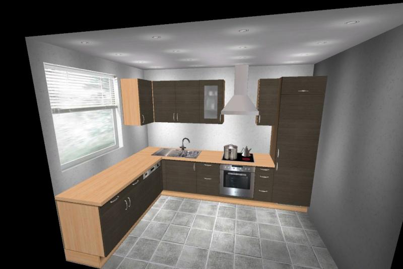

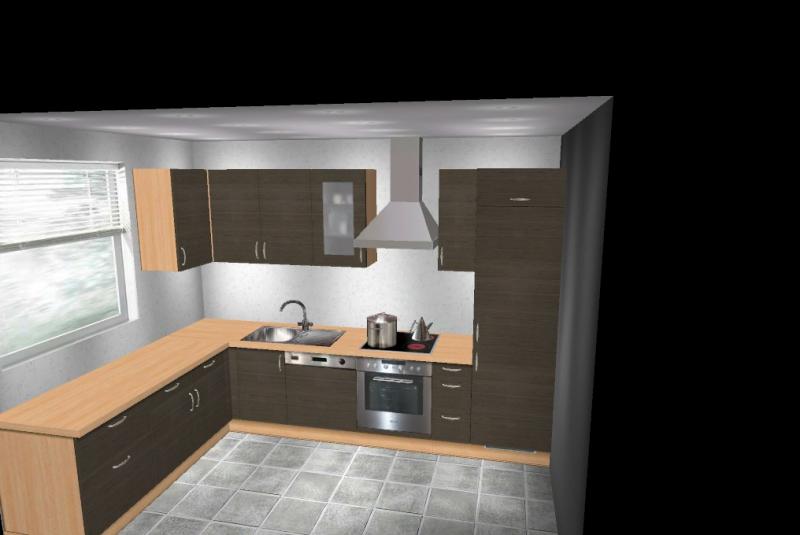

So, ich hab jetzt mal versucht meine ersten beiden Planungsvarianten zu machen. Allerdings weiß ich nicht ob das Ganze so funktionieren kann. Bei Kueche_02 musste ich den Schrank unter der Spüle 42,5 cm breit machen damit ich vom Maß hingekommen bin. Ist das so möglich? Bei Kueche_03 habe ich den Geschirrspüler nach links verlagert. Ist sowas Schlauchtechnisch möglich? Evtl wollen wir aus dem L auch ein U machen, aber da sind wir uns noch nicht sicher.
Wäre schön wenn mal einer von euch Profis einen Blick auf die Planungen werfen könnte.
Hallo Vernom
wenn Du die SpüMa übereck ist von der Wasserleitung her kein Problem - ABER Du kannst dann nicht in einem Arbeitsschritt Essensreste entsorgen und SpüMa einräumen ;-) - sehr unpraktisch also.
Zwischen Spüle und Herd ist die Hauptarbeitsfläche, von daher ist es Sinnvoll die beiden etwas auseinander zuziehen, damit man gut Arbeiten kann. Gleichzeitig solltest Du immer auf Ellenbogenfreiheit achten (Spüle, BO, Kochmulde).
Bei eurem Budget musst Du Dir keine Gedanken über eine Eckspüle machen; das reicht für einen Standard-Küchenblock (280cm), da sind alle Geräte drin. Du darfst an dem Block nichts verändern, es wird sonst viel teurer. vor das Fenster und an die gegenüberliegende Wand kannst Du mit IKEA oder Baumarktmöbel noch günstig zusätzliche Arbeitsfläche und Stauraum schaffen.
nimm lieber einen spülen-Eckschrank, dann kannst Du wenigstens ein grosses Spülbecken reinhängen; ein 40cm Spülenschrank geht zwar, aber das Becken taugt ja nix.. wie willst Du da einen Topf oder eine Pfanne gescheit Abwaschen

Hallo Zusammen!
So, ich hab jetzt mal den Spüleneckschrank eingebaut. Gefällt mir soweit ganz gut. Jetzt wäre die nächste Frage. Was muss ich denn preislich so für die Küche rechnen? Und wo kaufe ich am besten? Welcher der folgenden Läden ist den zu empfehlen bzw. welcher nicht?

Den Grundriss hatte ich schon im 1. Beitrag rein.
Ich häng ihn hier noch mal an.
