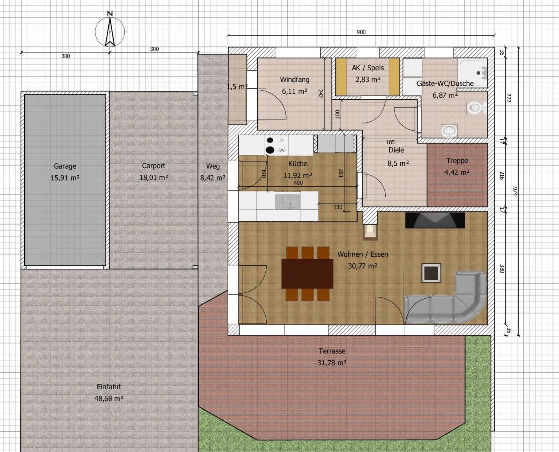

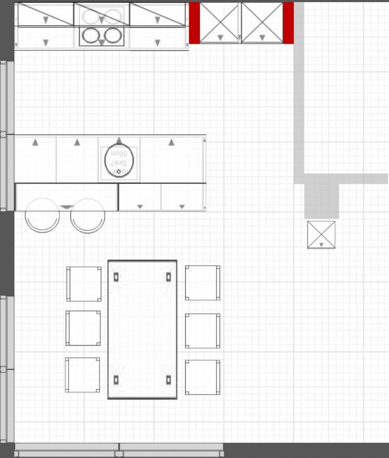

Grundriss EG
Die gemeinsame Hauswand ist im Osten. Die Stellplätze im Westen sind als Einzelgarage mit Carport geplant, damit wir Licht in die Küche bekommen.
Die Tür in Küche/Wohnen/Essen wird wahrscheinlich als Schiebetür umgesetzt. Fenster sind komplett änderbar.
Es gibt eine AK/Speis, die vermutlich hauptsächlich als AK benutzt werden wird. Zumindest könnte man dort selten benötigte Vorräte unterbringen.
Der Boden wird ein Vinyl (verklebt) in Holzdielenoptik.

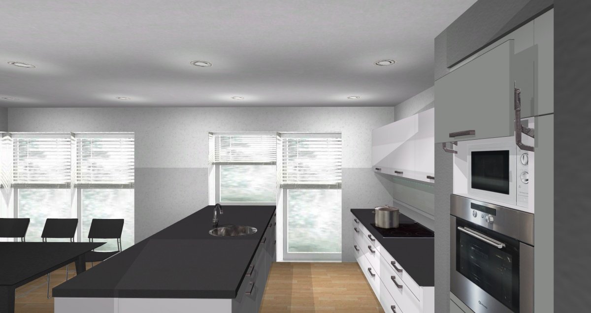

Idee Küche

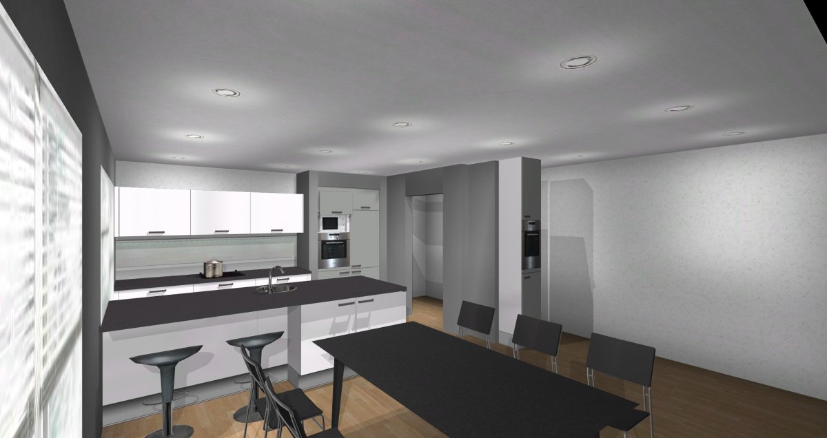

Moderner Zweizeiler mit Spülhalbinsel (vielen Dank dafür ans Forum ;-)) und bodentiefem Fenster zwischen den Zeilen. Zeilenabstand 120cm.
Zwei HS rechts oben, evtl. optisch abgetrennt durch Trockenbau-Rahmen. APL Wand 70cm tief und die Halbinsel mit 2,70m x 1,10m (ca.).
Fronten
Weiß glänzend mit Griffleisten in Edelstahl, die HS in grau glänzend. Sehr gerne in Glas, wird aber vom Budget her nicht drin sein. Deswegen starten wir mit Kunststofffronten.
APL
Beim Material sind wir noch offen. Angeboten wurde uns alles von Schichtstoff (Laminat C+S von Lechner https://www.mylechner.de/produkte/arbeitsplatten/laminat/), Granit (Strasser) bis Keramik.
Die APL soll eher dünn sein, die Farbe ein dunkles grau / anthrazit in matt.

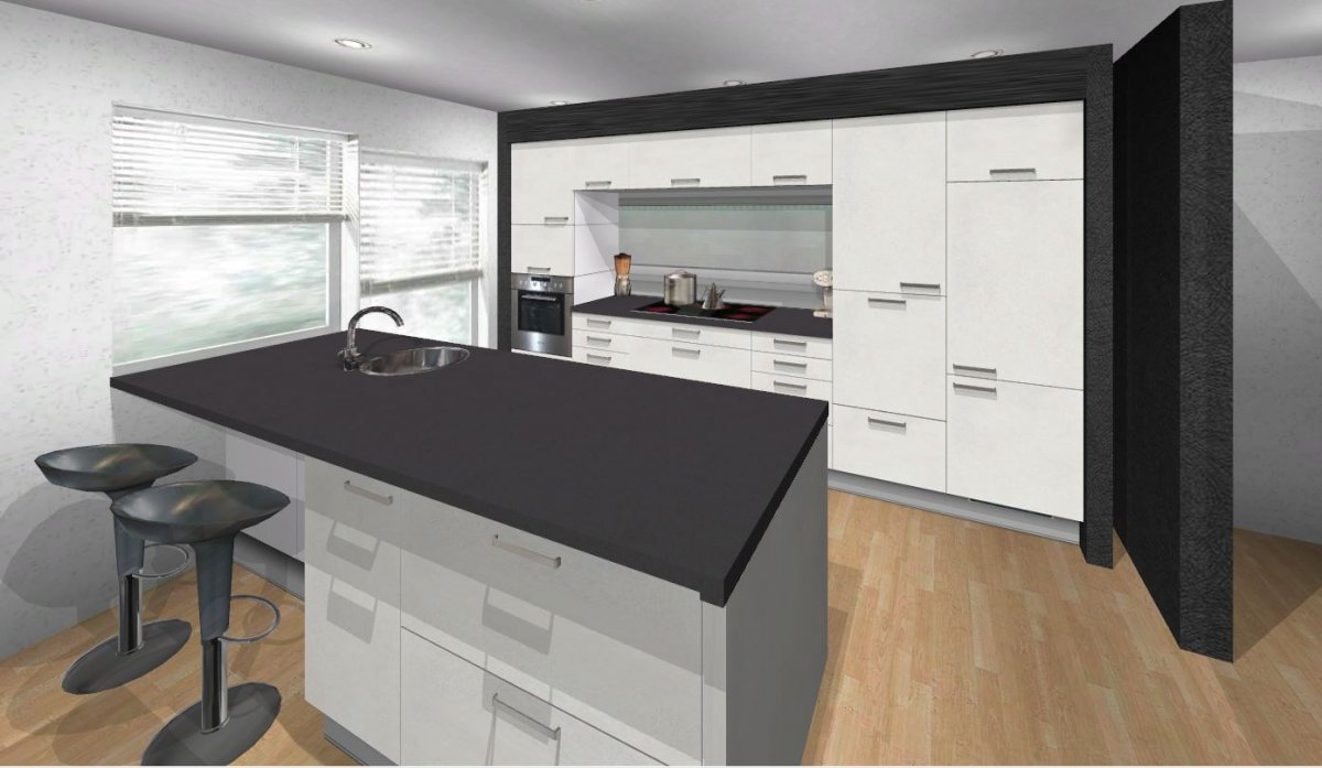

Änderungen
- Decken-DAH mit vorgesetzten Oberschränken
- Ein dritter HS für den GSP
- Wandzeile komplett eingekoffert, entweder mit LED wie Frepa oder als schwebende Wandzeile gestaltet
- Schiebetür in die Wandzeile laufend
Eine erste Stauraumplanung ist gemacht. Über zu wenig Platz müssen wir uns keine Sorgen machen, falls ich nichts Wesentliches übersehen habe.
Haben sogar noch Stauraum über, aber der wird sich schnell füllen mit verschiedenen Sachen, die derzeit über die Wohnung verteilt sind.
Wandzeile und Insel können sicher noch verbessert werden, über Hinweise und Kritik freue ich mich! :clap:

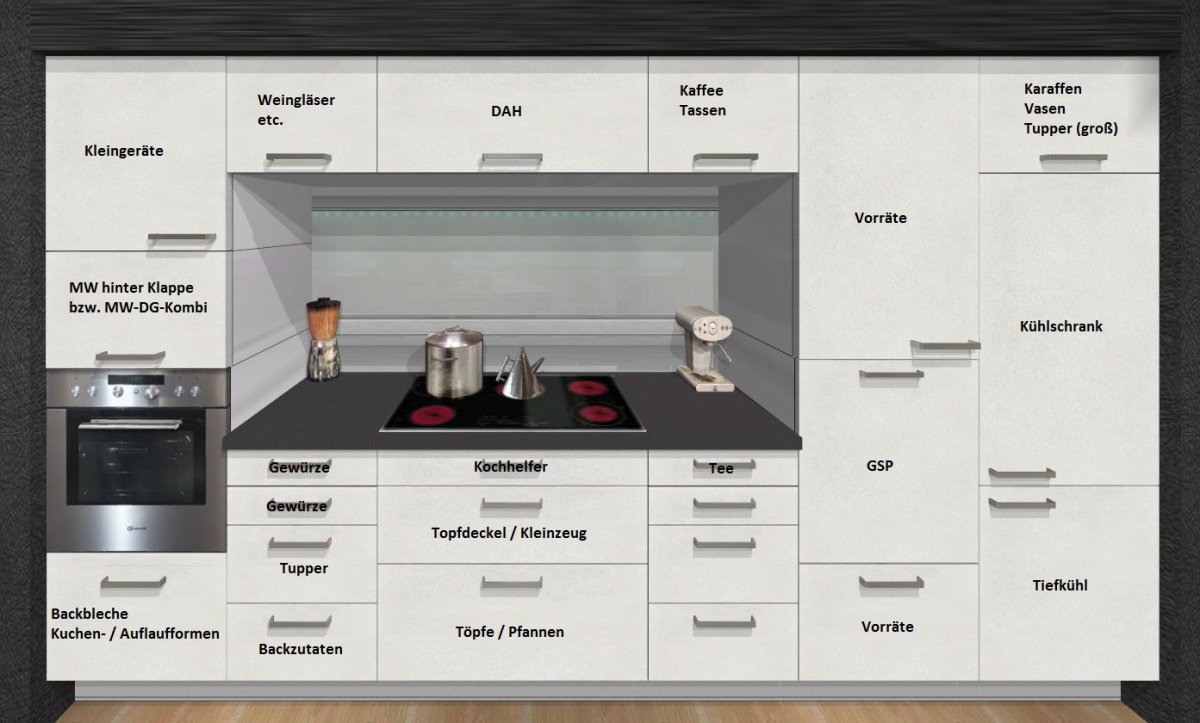

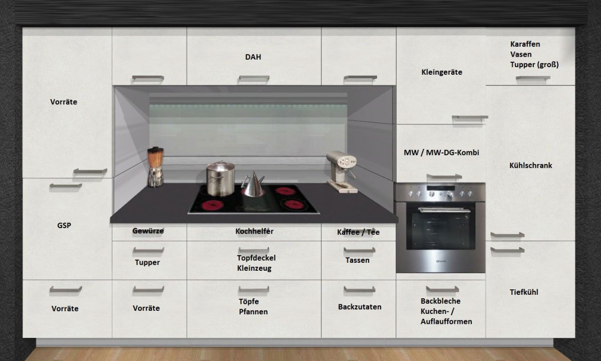

Wandzeile planrechts oben beginnend:
HS 60 mit 178er Kühl-/Gefrierkombi und Drehtür
HS 60 mit Auszug, GSP und Drehtür
US 50 1-1-2-2
OS 50 mit Drehtür
US 90 1-2-3 mit Kochfeld
US 50 1-1-2-2
OS 50 mit Drehtür
HS 60 mit Auszug, BO, MW und Drehtür

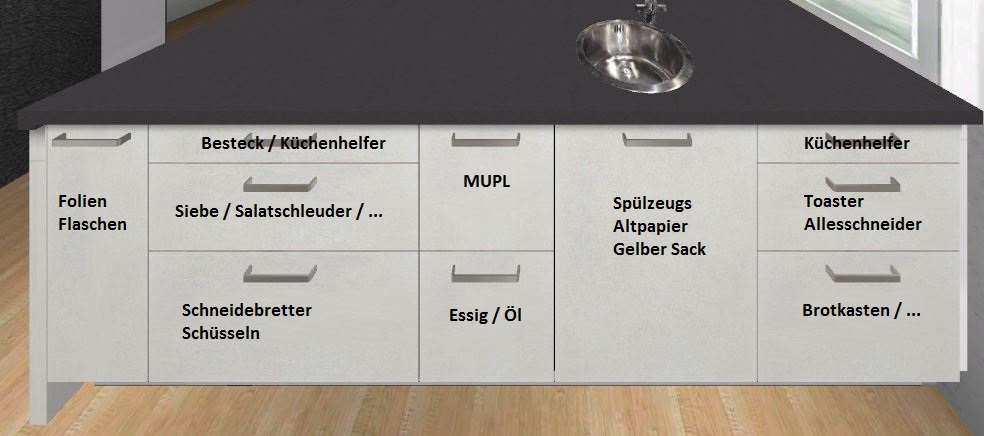

Insel planlinks oben beginnend:
US 60 2-2-2
US 60 mit Auszug und Innenschublade, 60er Spüle
US 40 3-3, MUPL
US 80 1-1-2-2
US 30 mit Auszug und Innenschublade
US 90 3-3
US 45 mit Drehtür
Bei der Wandzeile werden vermutlich noch Wangen fehlen und ich weiß nicht, ob 10cm reichen für die Schiebetür.

Ich würde GSP und Backofenschrank tauschen.
Wo kommen Teller, Besteck etc. hin?
Kaffeetassen und Weingläser dürften für die kleinere Person viel zu weit oben sein. Und an die hinteren kommt dann keiner mehr. Tassen kann man auch wunderbar in Auszüge oder sogar Schubladen (so habe ich es) geben.
Für Töpfe und Pfannen reichen in der Regel Auszüge im 2er Raster. Sogar den hohen Pastatopf ohne Deckel habe ich da rein bekommen. Und für Deckel müssten Schubladen reichen. Einfach mal in der Höhe messen.
Das Tohuwabohu an unterschiedlichen Schubladen- und Auszugshöhen gefällt mir noch überhaupt nicht. Bei der Spülenzeile ist es weniger relevant, da diese weniger im Blickfeld liegt. An der Kochzeile würde ich überwiegend 2-2-2 bzw. 1-1-2-2 planen und im Spülenblock hauptsächlich 3-3 oder 1-2-3 - auch beim Spülen-US und dem schmalen Schrank und die Planung neben den Sitzplätzen ähnlich vereinheitlichen.
Ok, dann muss ich ein bißchen weiter ausholen und meine Gedanken hinschreiben. Nur weil ich mir was denke, muss es noch lange nicht gut durchdacht sein... ;-)
Wandzeile
Der GSP war rechts, weil er zum einen öfter als der BO benutzt wird und er da zum anderen näher an Besteckschublade und Geschirrschränke ist. Habs getauscht, sieht so stimmiger aus.
Von der Symmetrie am schönsten wären US mit 1-2-3. Dann sind es aber viele 3er Auszüge, die nur mit Innenschubladen Sinn machen. Die Frage ist, ob das praktikabel ist oder auf Dauer nur nervt?
Den 3er Auszug für Töpfe und Pfannen habe ich gewählt, um die Pfannen (und evtl. auch die Deckel) in einem Gestell senkrecht zu lagern. Beim Stapeln befürchte ich, dass die benötigte Pfanne immer ganz unten liegt.
Die Schublade reicht leider nicht ganz für Tassen (bei Schüller C2). Habs in der neuen Version entsprechend berücksichtigt.

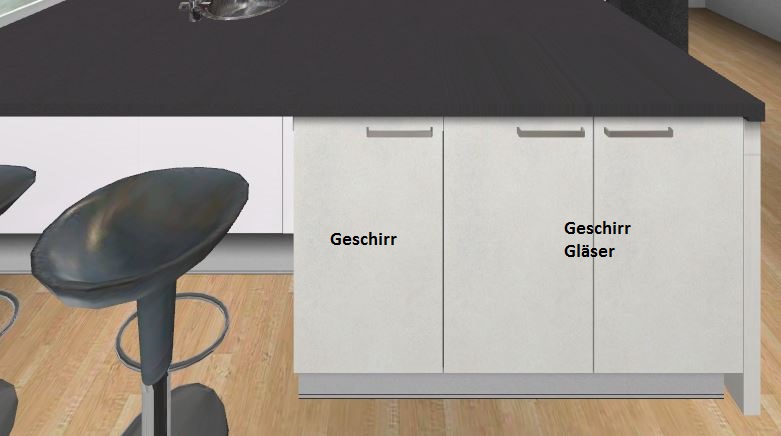

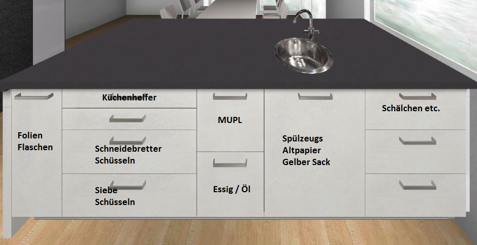

Spülinsel
Hinten sind jetzt US mit Drehtüren für Geschirr und Gläser.

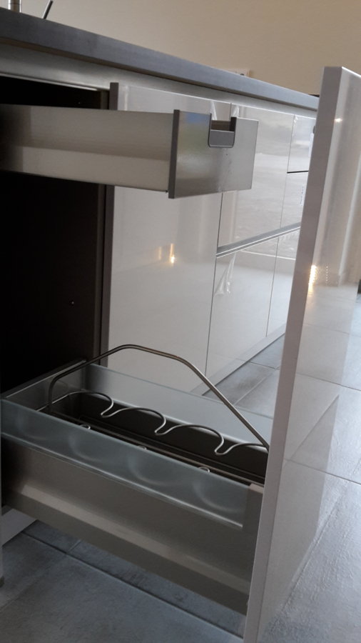

Vorne die 6er Auszüge habe ich von Frepa abgeguckt. Der 30er links mit Flaschengestell (ein 3er Auszug reicht da wegen 0,5-1cm nicht) und mit Innenschublade: https://www.kuechen-forum.de/forum/attachments/20160311_162033-jpg.207769/
Beim Spülenschrank wäre mir 3-3 lieber, aber es sollen hier neben der Müllbehältern und einer Innenschublade auch die Geschirrtücher auf Haltern untergebracht werden. Hab ein bißchen im Forum gesucht, das scheint mir die vernünftigste Lösung für die Geschirrtücher zu sein.

Den Teifkühler könntest du unter den BO stellen. Unter der GSM wäre dann diese zu hoch.
Ich würde an der Insel die zwei breiten Unterschränke mit 1-1-2-2 wählen, denn soviele hohe Auszüge benötigst du nicht.
Ich wollte eigentlich noch schreiben, dass ich die GSM an der ursprünglichen Position schon gut gefunden habe, da diese häufiger als der BO benötigt wird und so auch 2 Personen gleichzeitig rankommen können - einer räumt den Tisch ab und der andere räumt den Küchenbereich auf.
Mein Vorschlag war ja der Kochbereich in 2-2-2, aber so könnten auch einige Schränke im Spülenbereich ausgeführt werden (vor allem sieht man dort die Linienführung nicht aus der Entfernung). Ich bin auch der Auffassung, dass man so viele 3er nicht benötigt - für Pfannen hochkant allerdings eine sehr charmante Idee.
Bist du sicher, dass du nicht alle Flaschen in einen 3er bekommst? Bei mir passt jede Flasche - und ich habe den 3er unter der Spüle für (vor allem alkoholische) Flaschen.
Bei den 3er Auszügen für Vorräte könnte eine Innenschublade Sinn machen, aber vielleicht passen ja da die Flaschen doch rein.
GSP einräumen macht aber mehr Sinn, dass einer den Tisch abräumt und an der Insel zwischenparkt und der andere von der Insel aus Reste in den MUPL oder Flüssigkeitsreste in die Spüle kippt und dann das Geschirr in die GSP. GSP zu zweit einräumen ist eigentlich eher superunpraktisch, weil jeder bestimmt genau ein Teil für die obere Schublade in der Hand hat, wenn der andere gerade die untere Schublade einräumt ;-).
GSM einräumen zu Zweit funktioniert bei uns seit vielen Jahren problemlos und natürlich gibts immer mal ein Teil, dass demjenigen zugeschoben wird, der den Zugang zum MUPL hat um was vom Teller zu kratzen. Trotzdem klappt es einwandfrei größere Anzahl Gläser, Teller und Besteck schnell direkt vom Tisch in der GSM zu versenken und nebenbei auch noch von der anderen Seite Sieb, Töpfe und Schneebesen weggeräumt zu bekommen.
