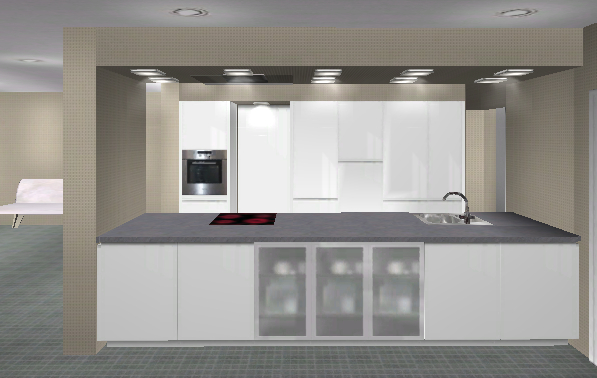

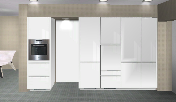

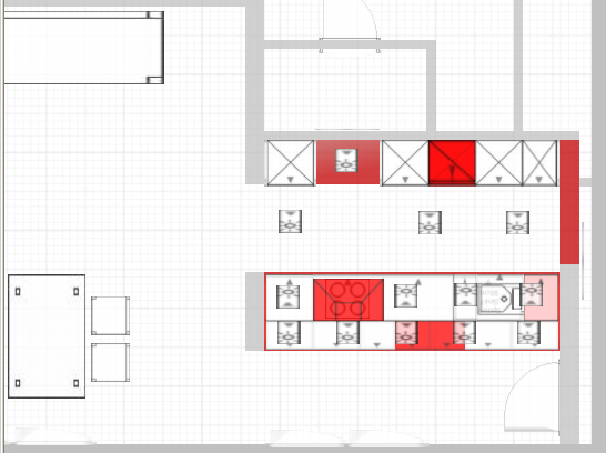

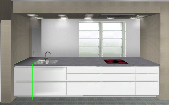

Na ja,
da paßt schon einiges hin. Ich habe mal ein wenig umgestellt.
Eine 80er Fronttür für den Durchgang in HWR etc. halt ich für unpraktikabel, da die Tür geöffnet ja dann im Arbeitsgang der Küche steht. Deshalb hier mal Mut zur Lücke ;-)
Links Backofenhochschrank, dann nach der Lücke Kühlschrank, der dann ein schönes Dreieck mit Spüle und Kochfeld bildet. Danach dann die hochgebaute GSP, Anschlüsse extra von hinten aus dem HWR bzw. Technikraum. Dann entweder 60/45 er Geschirr-/Vorratsschänke oder 2x50er. Hier wäre z. B. im 60er auch ein Fachbrett als Stellfläche für eine Küchenmaschine vorstellbar. Es muss halt dann etwas Luft nach oben sein. Wenn man sich so etwas vorstellen kann, muss man da im Hochschrankbereich Steckdosen vorsehen.
In der Arbeitszeile jetzt nur noch Auszüge, Spülenauszug kann dann wie folgt sein:
Von der Rückseite jetzt mal einen Mittelteil mit z. B. satiniertem Glas, aber auch gesamt 240 cm mit blickdichten Türen.
Fürs Kochfeld eine Deckenhaube .

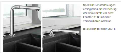

@versenkbare Armatur:
ich mag es, wenn auf der Arbeitsplatte nix steht (zu mindest wenn Besuch da ist) und deshalb der Clou mit der Armatur. Die kann in die Spüle versenkt werden und dann ist sie nicht mehr sichtbar. Anschließend kann die Spüle anbedeckt werden und alles ist aufgeräumt :-)
Eig. ist diese Armatur gedacht für Spülen, die unter´s Fenster gegbaut sind. Hier auf dem Bild ist eine ähnliche abgebildet.
Die die ich ausgedacht habe, kann komplett in die Spüle versenkt werden. Dazu braucht man nat. die passende Unterbaufähige Spüle von Blanco . Irgendwas mit U6 (hab leider kein Bild gefunden)

@versenkbare Armatur: .....
Also ich hätte ja Angst das irgendwann die Technik nicht mehr funktioniert. Die Armaturen sind doch eigentlich dafür gemacht wenn man Mal das Fenster ganz öffnen muß um das ungehindert tun zu können. Z.B. zum Fenster putzen.
Wenn ich mir aber vorstelle das Teil wird so 5 - 10 Mal am Tag versenkt und wieder vorgeholt.....
Da frag ich mich wie lange das gut geht.
AW: neue Küche im neuen Haus
Ja, ich kann mir auch nicht vorstellen, dass diese Armaturen für exzessiven Dauergebrauch ausgelegt sind, oder was sagen die Experten? Kann man die Armatur eigentlich "einfach so" umklappen oder ist das ne aufwändigere Aktion? Hatte nicht mal jemand hier im Forum berichtet, dass es eine ziemliche Fummelei ist, bis man das Teil rumklappen kann *grübel*? Ich persönlich finde ja, eine schicke Armatur wertet die Küche nochmal auf, aber das ist sicherlich Geschmacksache ;-). LG, Darla

zur versenkbaren / klappbaren Armatur von Blanco :
Wir haben eine herausziehbare Blancolinus, die sich prima herausziehen und bei Seite legen lässt, da die Spüle direkt vor dem Fenster ist. Bislang musste ich auf diese Funktion aber lediglich beim Fensterputzen zurückgreifen.
Die Möglichkeit des Versenkens finde ich zwar auch sehr smart , aber dem Dauereinsatz würde ich wg. irgendwelcher Federn o.ä. nur bedingt über den Weg trauen:-\
Desweiteren stellt sich mir die Frage, wenn das Ding tatsächlich so "gebogen" ist, wie das verlinkte, wie will man es abdecken, um es "unsichtbar" zu machen?
Ein Brückenschneidebrett funzt dann doch auch nicht:-\
