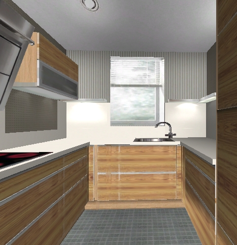

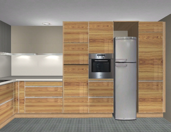

Michael,

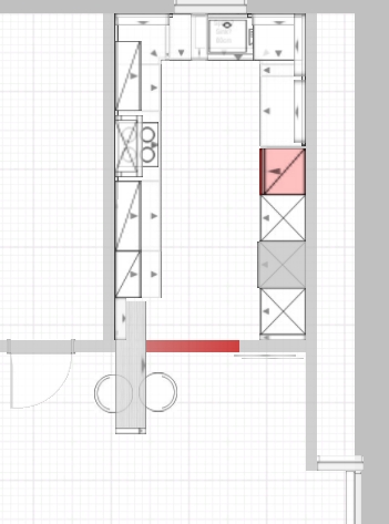

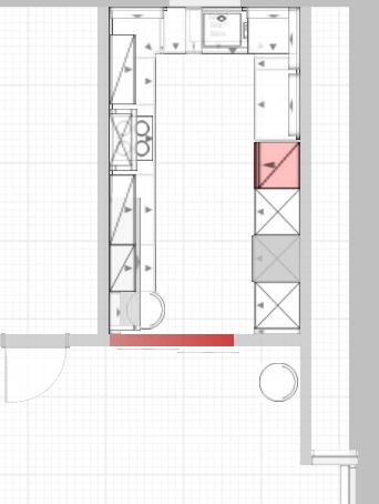

ich konnte es nicht lassen ... und habe auf woroms eigene Gedanken hin gleich mal die Tür in die Küche wegrationalisiert ;D;D;D Und, wenn auch keine hochgebaute Spüma gewünscht war ... gibt der Platz es her, gehört sie zum Standardprogramm.
@worom, da kann ich euch nur empfehlen, guckt euch so ein Teil mal im Küchenstudio an ... sehr bequem, insbesondere für große Leute.
Sind eigentlich alle Küchennutzer im Haushalt 180 oder größer?
So, Variante 1 habe ich erst mal ausgelassen und bin gleich zu Variante 2 gekommen ;D

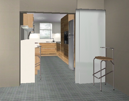

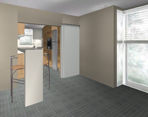

Ich stelle mir eine herausziehbare Theke von ca. 40 cm Tief vor. Damit das eben mit Schiebetüren (in 2 Schienen ) klappen kann. Das könnte dann vielleicht so ähnlich aussehen wie hier bei Mozarts durchgeführter Küchenplanung :
Ob das dann auch so längs geht ... wie ich es mir unten vorstelle ... wozu sind wir hier in einem PROFI-Forum? :2daumenhoch:
Links von der Spüle Biomüll direkt unter der Arbeitsfläche, rechts von der Spüle, allerding schon an der rechten Seite auch ein 15er Schrank für einen Handtuchhalter. Rechts der Platz wäre für mich in der toten Ecke wohl für den Kaffeeautomaten, Wasserkocher .. an der richtigen rechten Seite dann Küchenmaschine oder so.
Ganz viel Platz an der linken Seite. Dabei rechts vom Kochfeld auch einen schmaleren Unterschrank für Gewürze in der Schublade usw.
Soll ja mal eine Idee sein, um zu testen, was dir so auf Anhieb gefällt und wo du sagst "No go" ;-)
VG
Kerstin

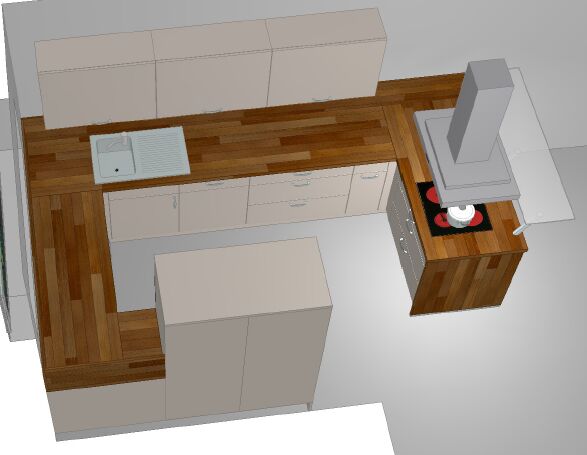

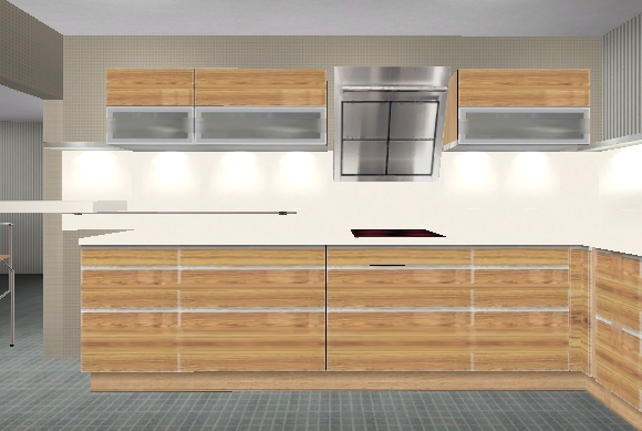

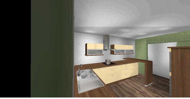

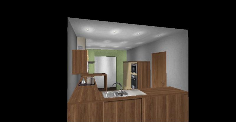

anbei die Ansichten.
Der tresen soll schiebbar sein, Kerstin da hast du in meinem neuen Beitrag ein schönes Bild eingefügt. so soll es werden.

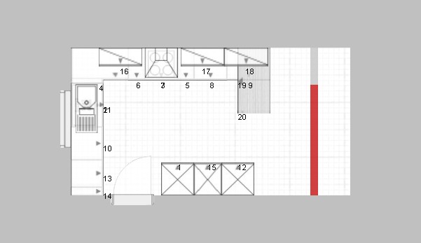

Soweit man das der verzerrten Perspektive entnehmen kann, sind alles Unterschränke von 60 cm und schmaler ... warum? Und, könntest du noch den Alnogrundriss mit einstellen? ;-) Dann sieht man nämlich die Schrankbreiten gleich besser.
Das Argument mit dem Küchenzugang kann ich schon verstehen. Ist natürlich etwas schade um die hochgestellte Spüma ;D ;-)
VG
Kerstin
AW: Neue Küche im neuen Haus, Planung ?
Hallo Kerstin ,
wie.... Ihr müsst arbeiten ???? Würde mir nicht passieren....;-)
Ja muß ich natürlich auch... ich dachte es liegt daran, dass wir jetzt den Thread zusammengeführt haben...
Die Schränke haben normale Standard Tiefe, das ist nur die Perspektive...ich kann den Grundriss leider erst später einstellen, da auf meinem Firmen PC Alno nicht läuft.

so jetzt noch der Grundriß, ich hoffe jetzt passt alles...
ich will mich ungern zu 100% auf die "objektive" Meinung eines Küchenverkäufers verlassen...R:rolleyes::rolleyes:
